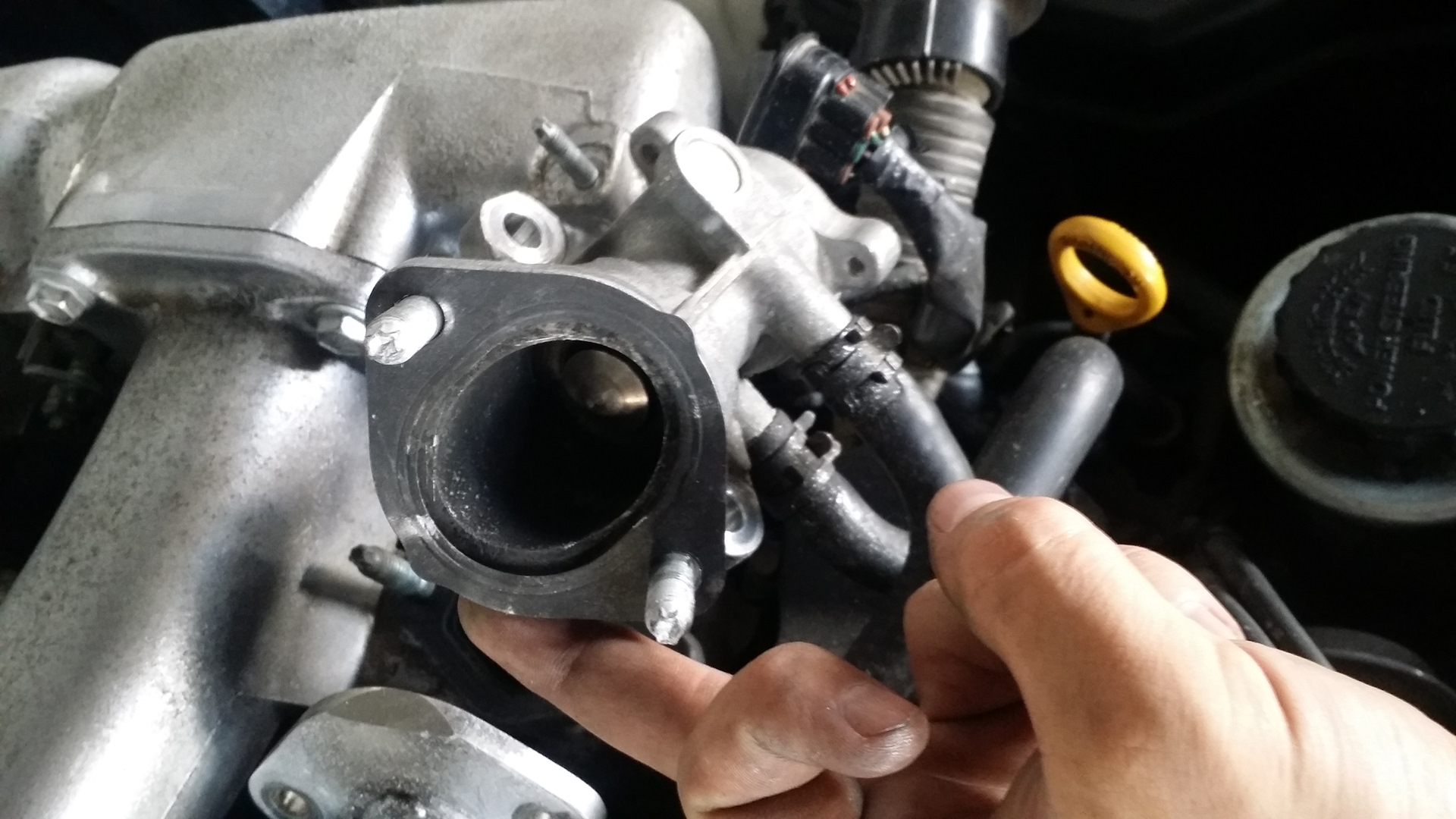

Вот в один день мне нечем было заняться, полез опять под капот машины. Полез думаю откручу егр, посмотрю есть ли на нём сажа, будет понятно открывается он или нет. Решил заодно разобрать старый клапан и изучить его устройство.
Состоит клапан, грубо говоря, из двух частей механического клапана и электрического моторчика.
Сам моторчик состоит из двух независимых катушек, а по центру сердечник на резьбе. Как я понял: при подаче тока определённой силы на эти две катушки происходит вращение сердечника, а он по винтовой передаче толкает клапан. И клапан открывается на заданную позицию.
Собрал я обратно старый клапан, фишка на нём была с контрактного, и тут я решил посмотреть на свою.
Начал разматывать изоленту с проводки на клапан и обнаружил два провода были разрезаны и соединены скруткой. Притом провод с косы соединён с другим по цвету проводом с фишки. Притащил контрактную фишку, начал сравнивать. 4 провода совпадают по цвету с контрактной фишкой, два оставшихся и по цвету не подходят, и по толщине другие. Вытащил я со своей фишки 2 пина, вставил на их место пины с контрактной и соединил провода по цвету, заизолировал.

После наездил ужу достаточно много, больше ошибка не появлялась, проблем в работе двигателя не заметил.
Кто это сделал с проводкой и зачем так и не ясно. Но мои терзания закончились по поводу этой ошибки.
Я думаю, что это изобретали новый способ заглушить клапан егр, но ничего подобного я в интернете не находил.

Думается, что так оно и было, кто-то посмотрев схему проводки, решил таким образом отключить клапан егр. Иначе оббъяснение почему провода были соединены не по цветам, может быть одно. Слепой электрик крутил провода)))
