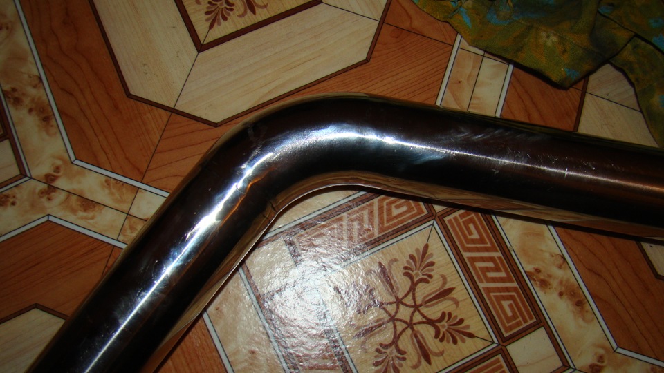

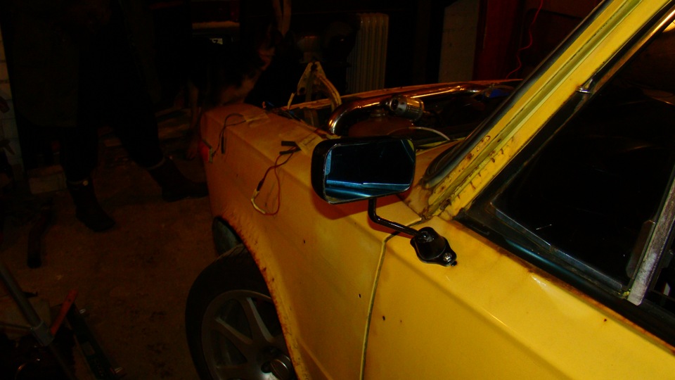

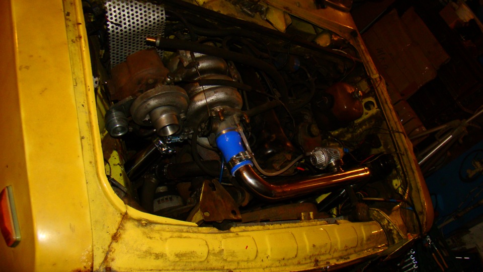

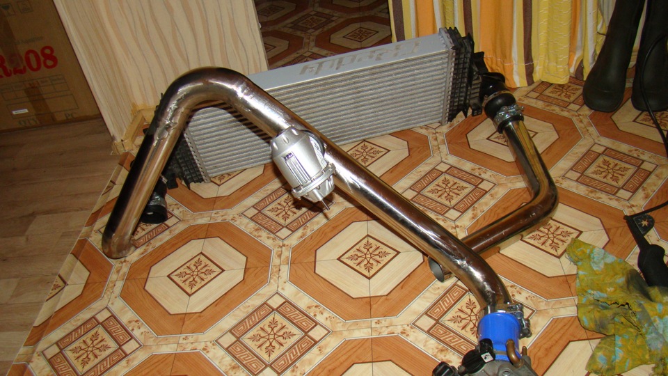

привет всем вот наверно и конец по подгонке и установке охлаждения ! отполировал швы как смог, не судите строго )) но полировал только там где будет бросаться в глаза !) поставил blow off все подключил, купил еще хомуты силовые типа ROBUST, не где не мог их очень долго найти, в итоги они нашлись на рынке около московского ( кто с нижнего тот поймет ) там есть все размеры ))они кстати тоже из нержавейки стоимость одного 70р. пригодился силиконовый патрубок, подточив дроссель, я его натянул туда в четыре руки ) он 51 мм ))))) вообщем я очень рад как у меня все смотрится ))) ! останется только гайку потом приварить под ДТВ ! еще на скорую руку воткнул одно зеркало и датчики, вольтметр и топливо воздушный ! дальше наверно буду думать как воткнуть генератор на 80А с двенахи )

Фронт от Х5?)
Холодную часть повернуть нельзя?
Можно, ну нужно нарезать резьбу на ней под болт клапанна !
А между впуском и турбиной экран поставить надо)) а повернуть турбяку нельзя еще чтоб прямо было?
Повернуть то можно но вней надо будет резьбу новую резать под крепление гейта )) пока так, а если порвет патрубок то поверну, и поставлю силикон )) а экран будет обезательно )) будет прослойка перфорированый алюминий — 5мм асбест — и лист оцинкованого метала )) уже так делал )) в жару с другой стороны она чуть теплая была )) думаю будет не плохо )) !
КРУТЯК!
ТОЧНО !)) самому нравиться )
Может приборы вместо штатных поставить? Мне кажется они не очень будут просматриваться
не, это допы их видно нормально, место штатных будут другие, из такой же серии ))
Понял))
