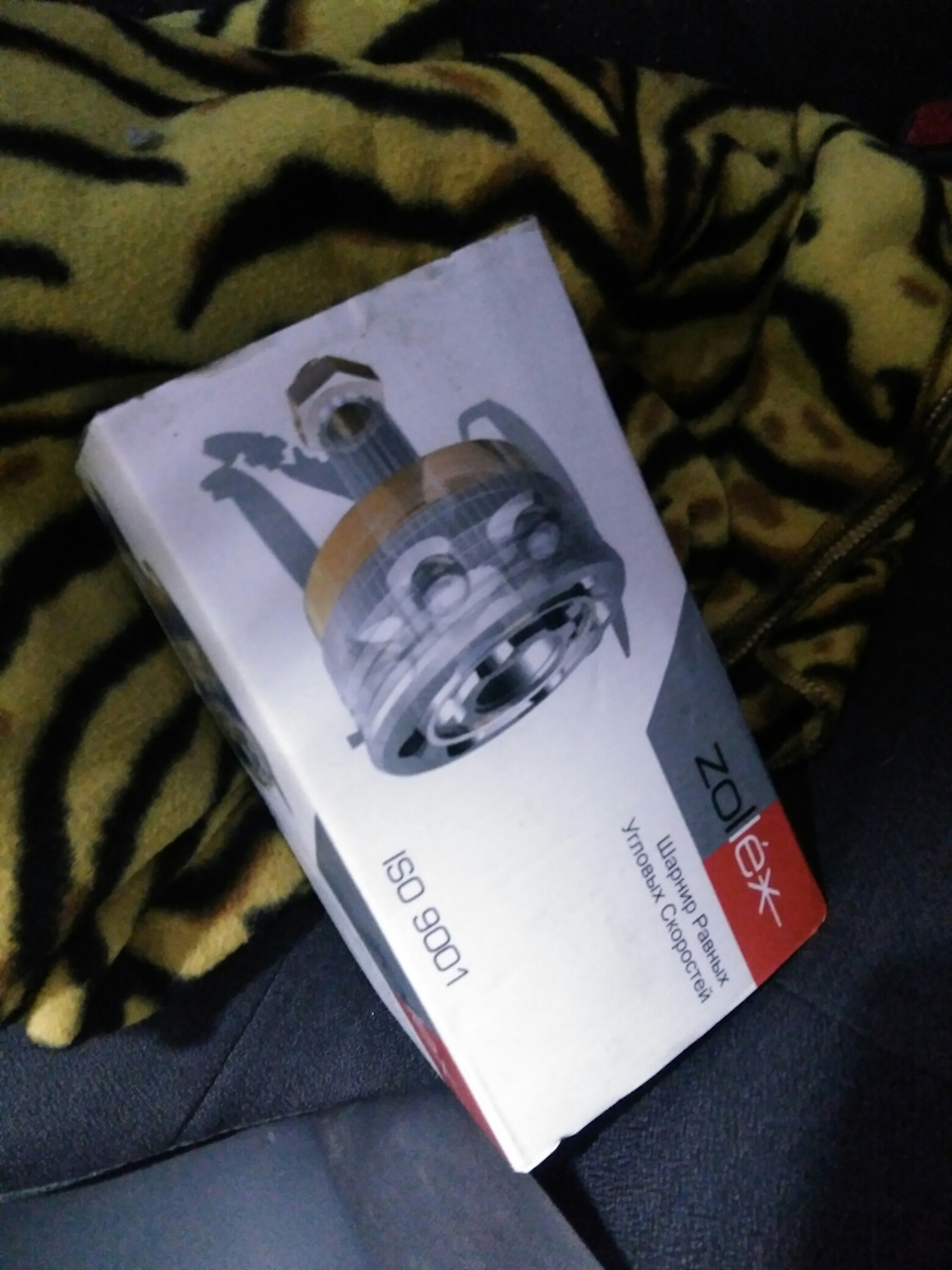

Всем привет. Появился небольшой хруст при повороте налево. Поехал на станцию, приговорили правый наружний шрус. Вот только не пойму, почему правая. Ну да ладно. Купил в магазине какая была, говорят неплохая фирма.
Менять решил на станции, т.к. много кто срезают болгарской, и много геморроя. Но оказалось всё довольно таки просто, легко слетела. Поменяли за 400руб.и 30 минут.
Ещё одна важная деталь, хомуты для крепления пыльника, лучше сразу заменить на универсальные.
