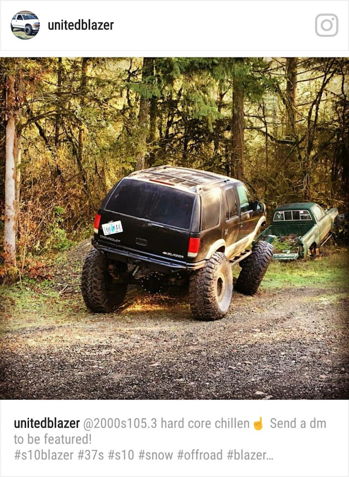

Не велика разница . Мой тяжелее чем блейз … а золовка почти такая же
На моем слонике стоят 33 дюйма на дисках минус 44 … ни чего там не накрывается . 4 года — полет нормальный

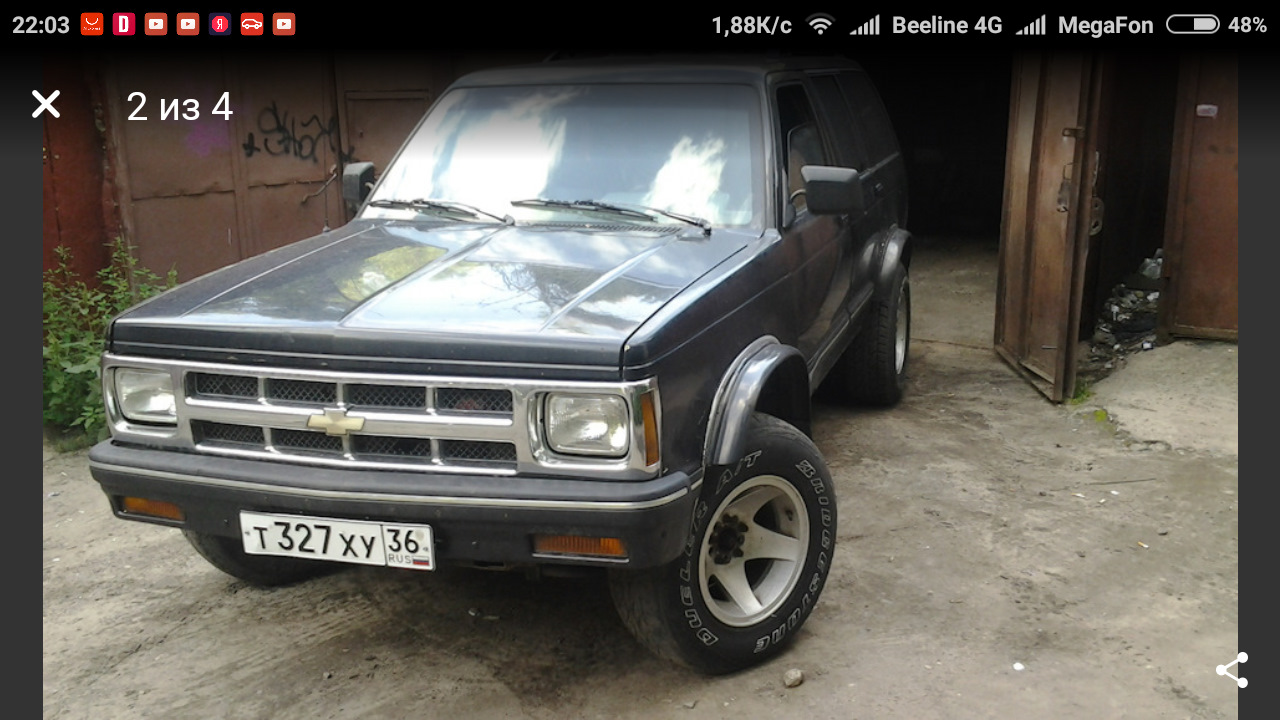

Такие или больше?
Ну да. Типа таких
. но хочу примерно 30-31 резину… и 15 диски и вылет максимально большой но чтобы без ущерба подвеске рулежке и кузовщине

Ну да. Типа таких
