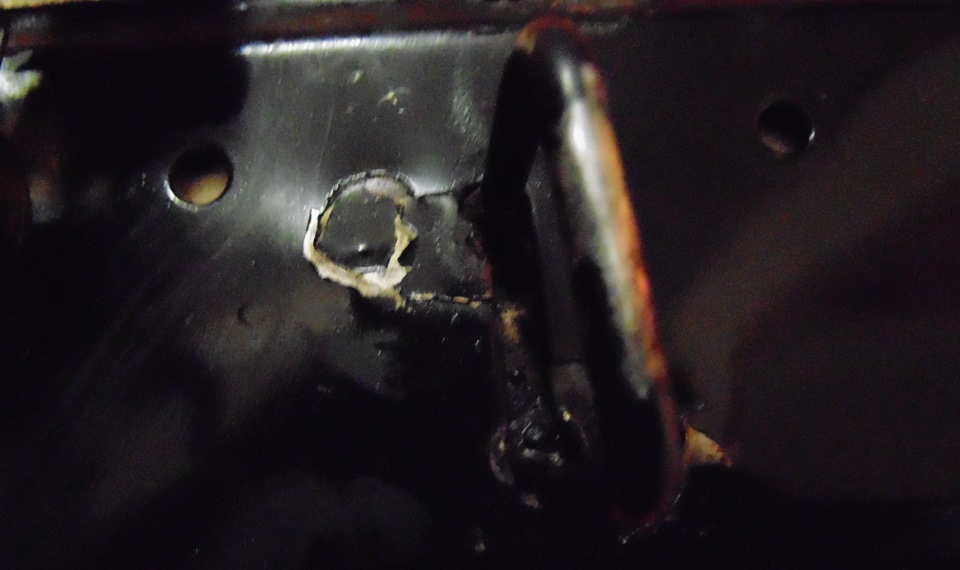

Сколько раз собирался переделать механизм замка кпота! вот когда загнуло дужку на планке капота в 3 раз…дошло!
Устал от постоянных проблем с закрыванием капота…то его нормально не закроешь потому что загнет дугу на планке капота, то потому что замок клинанет…
но больше всего достала ФАЛЬГА куда крепица крюк и дуга замка! решил проблему простым усилением фальги планки!
Вырезал по её образу и подобию железную пластину толщиной в 2 мм и приварил к планке …поставил на место …теперь все работает как надо!
весь отчет на фото!

Скоба была прихвачена на прихватки и в результате отпала и порвала металл пластины. знакомо! Проходили! Если бы нормально приварили на заводе всё было бы нормально!
