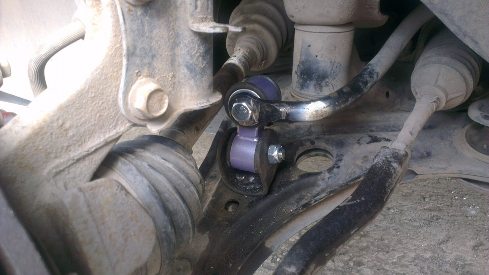

После ТО дали рекомендации:
1. Люфт левой стойки стабилизатора — рекомендуется замена стойки
2. Отпотевание передних амортизаторов выше опорной чашки пружины
Теперь мне надо все это добро купить, а для этого сперва надо понять что это и что лучше выбрать.
Что такое амортизаторы я представляю. А где находится стойка стабилизатора?
Загуглила подвеску макферсон, это самая понятная схема. Амтортизатор я вижу, а стойка на схеме одна. Тогда почему замены требует левая? Или есть еще какие то стойки?
В общем мне непонятно:
1. Где находится стойка стабилизатора и почему она левая, если на схеме она всего одна?
2. Какие лучше купить, оригиналы уже по второму кругу пойду менять, поэтому хочу какие то другие. Видела, что кояба есть на нашу машину, кто ставил — как оно, сколько проездила?
И самый важный вопрос — что вообще такое люфт стойки стабилизатора и чем грозит если я не заменю ее в ближайшие месяц-два? У мастера спросила он что то невразумительное проборомотал)

Производитель это не важно. Тем более CTR это поставщик на конвейер GM. Все стойки стабилизатора одинаковы. Из строя выходит шарнир, а не сама стойка пополам ломается. Поставьте новую тоже пластиковую и будет все ок.

Стойки стабилизатора, находятся в передней части подвески, а именно крепят амартизаторную стойку и тягу стабилизатора.Оригинал нет смысла ставить, есть более качественней производители и стоят намного дешевле.

STR (корея) хвалят .

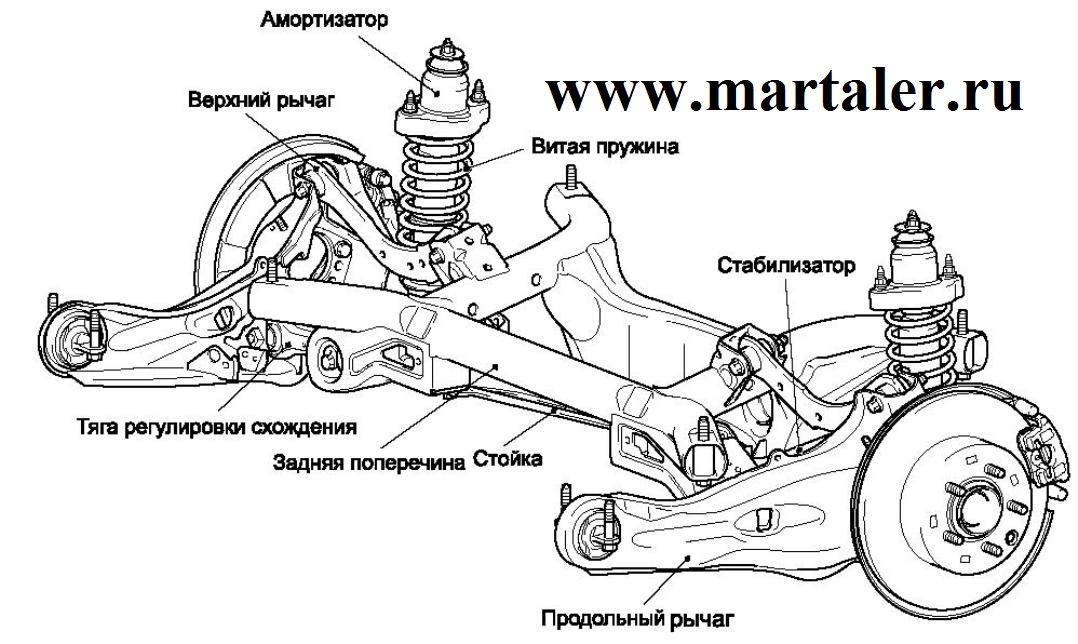

они и в задней части авто находятся и крепятся не только за стойку но и за рычаги (как сверху так и снизу)
В Авео нет сзади стоек стабилизатора! Как и нет самого стабилизатора!
стоек нет а стаб присутствует … он интегрирован в балку, так везде где балка сзади

Как отдельной запчасти нет!
Не пудри девушке и другим людям мозг!
конечно нет, потому что он интегрирован в нее, я не пудрю, погугли в инете про это и поймеш )))) а как отдельная запчасть она не когда не шла

хотя может на некоторых и даже интегрированных нет … даже на ВАЗ 2109 есть и их модификаций

Ну по отзывам неплохой производитель фирма STR (корея) и по стоимости дешевле и работают по дольше.Сколько именно по километражу говорить не будуштудирую только то что написано по отзывам в интернете.
CTR
Совершенно верно, прошу прощения я немного ошибся.

я так понимаю, что если я меняю левую и ставлю не оригинальную, то и правую тоже придется поменять на точно такую же?

меняй обе.
они, что левая, что правая выполняют одну функцию.
если одна на подходе, то и вторая не за горами)
