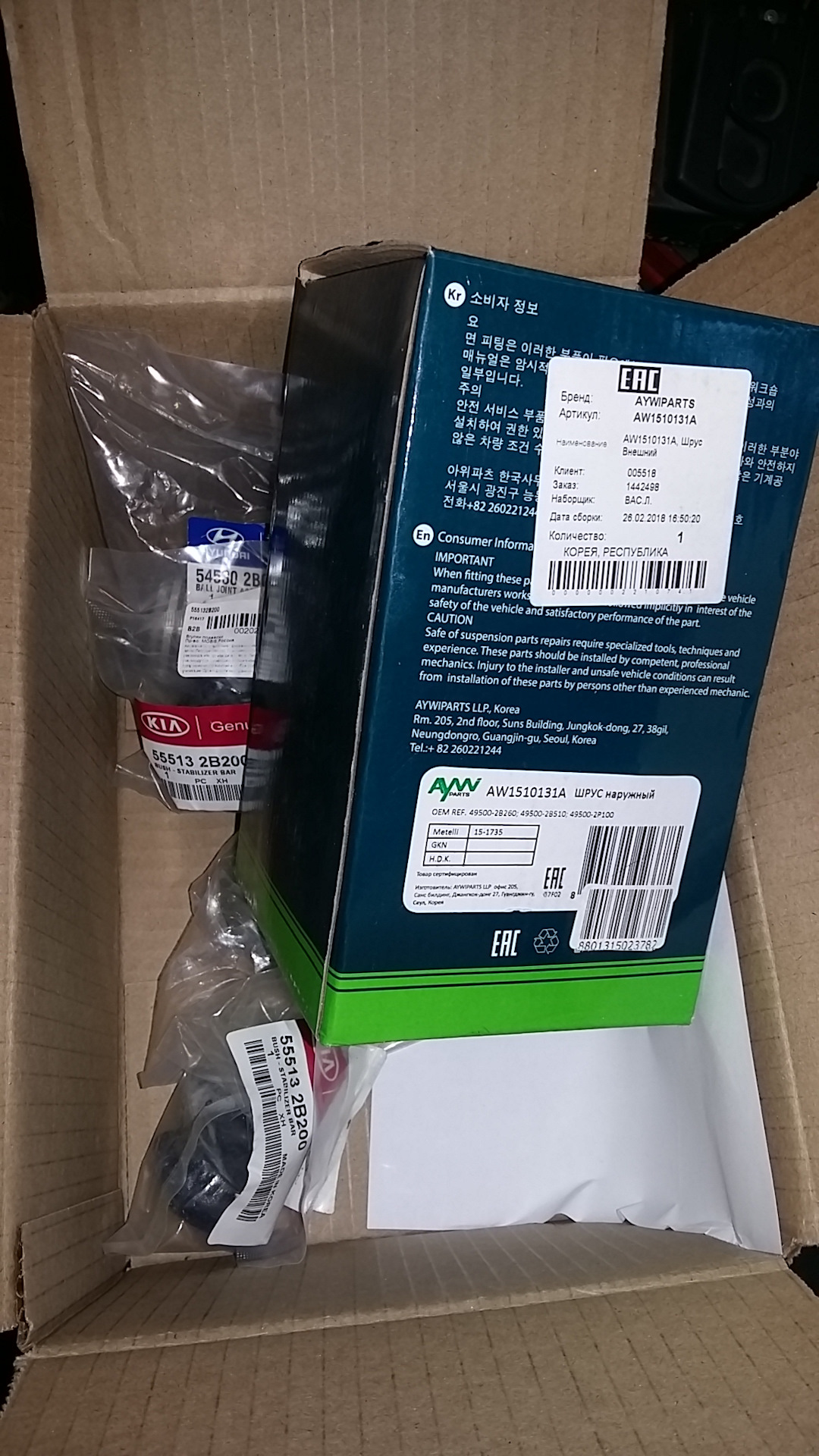

Привет парни! Всем с праздником! стал похрустывать правый наружный ШРУС решил купить и поменять, но оригинал продается только в сборе, менял кто то себе? Какую фирму лучше поставить? может артикул есть у кого?
UPD
В итоге может кому пригодится
оригинал в сборе 49501-2B850 на текущий момент 18 000 рублей
Так же предлагаются альтернативы
LYNXauto CO3695A
AywiParts AW1510131A
EA Group HY861F4A
Kroner K101684
Trialli GO0885
Больше всего положительных отзывов нашел по данному AywiParts AW1510131A типо производят в Корее и сделан добротно, думаю закажу либо его либо оригинал в сборе. В понедельник решу что заказывать!
Обновление
В итоге было заказано AywiParts AW1510131A заодно шаровые махнули и втулки задние. Хруст пропал, сколько проживет покажет время, пока я доволен) Если умрут тут отпишусь.

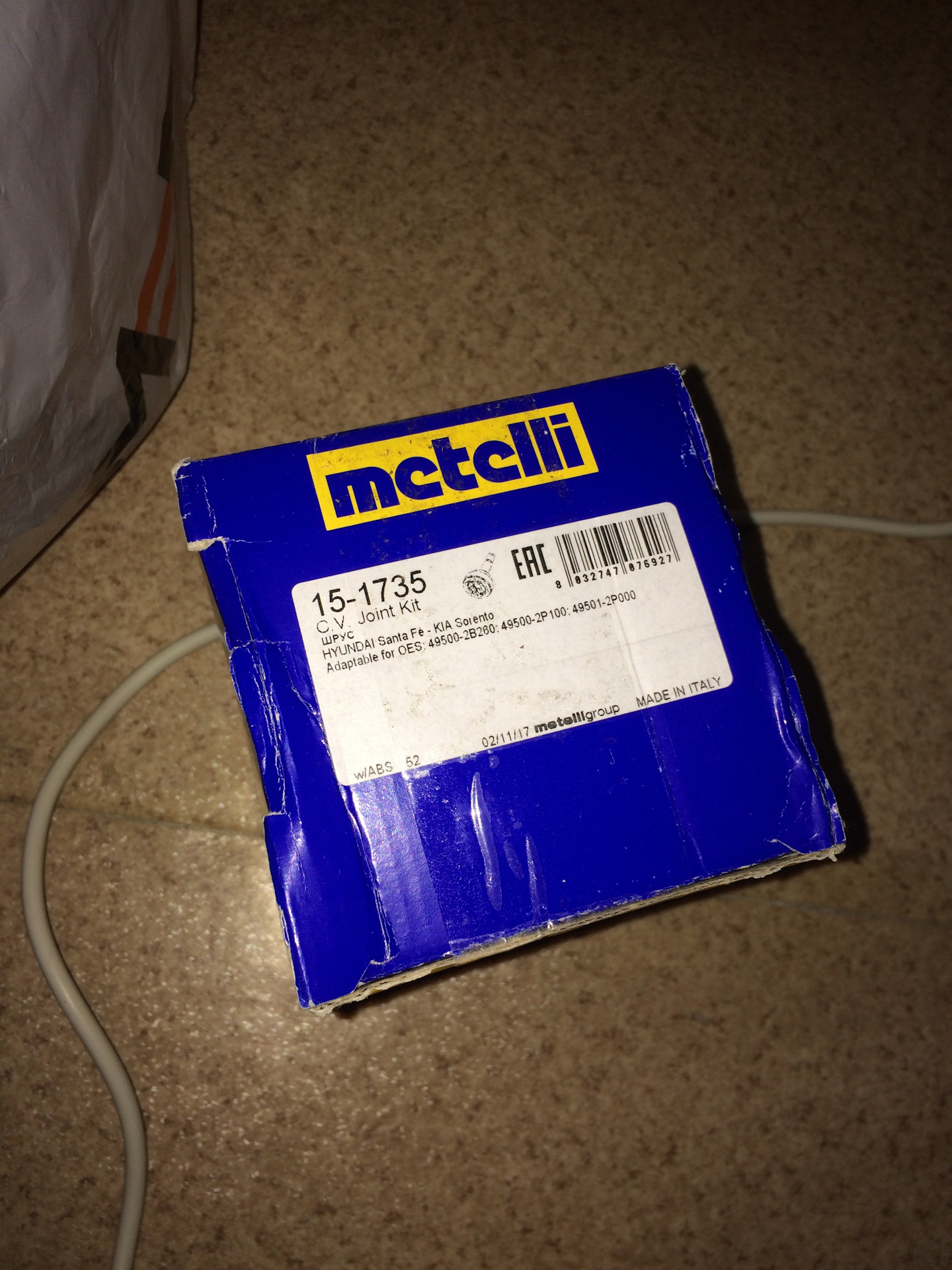

это что? штрих не видно(
Это граната метели. Про качество не знаю, только взял. Но ее рекомендуют из всего того, что имеется по заменителям. Кстати штрих не при чем — номер слева 151735. По зубцам и размерам соответствует.
понял, спасибо. Я больше всего нашел по AywiParts AW1510131A положительных отзывов думаю или его брать или на ори раскошелиться.
Парни в группе Сантафе в Вотсапе не рекомендовали их. Но, наверное, все эти железки в отличии от штатного привода 15-20к ходят не больше.
ну то есть не рекомендовали AW1510131A AYWIPARTS а метели у тебя норм работают и ходят. верно?
Себе метели пока не ставил, только заказал и получил. свиду сделано неплохо, смазка уже набита в гранату, пыльник из мягкой резины, а не термопласта. Из всего того, что есть клубни рекомендовали именно метели. В идеале метели и родные пыльники. Могу вечером фотки сделать со всех сторон и в личку кинуть тебе. Айвипатс быстро умерли у нескольких человек.
Сделай инетерсно тоже фото посмотреть…
Вчера поставили. Ничего не фоткал, отдавал на сервис. Но встало все болт-он. Понаблюдаю тысячу-другую. Пыльник из резины, а не из термопласта, больше вызывает доверия.
