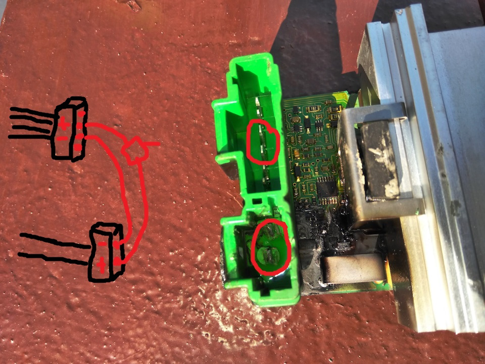

Полез к резистору пеки, что под бардачком)) а там *опа.
Сгорело.
Восстановлению не подлежит, нужно менять провода и фишку.
Вопрос к знатокам)) можно ли ездить без этого резистора(модуля) управления, пока не приедет новый?

на китае новый 10$ стоит. выгорел из за слабого контакта!
заказал на emex за1500р. обещают 27 привести. С Китая долго. Но на будущее закажу еще один с китая вместе с проводами)))

Горят они еще из-за дибильного алгоритма работы -периодически при запуске печка херачит на максимальных оборотах .уменьшай вручную. Еще контакты в замке зажигания плавятся
Заизолируй фишку чтобы провода не коротнули и ездий). Пока без печки). Кстати в цепи уже мог сгореть предохранитель на неё. Да Блок этот не такой дорогой .только время)

12в на контактах есть, значит предохранитель целый. Меня смущает, что напруга на контактах есть постоянно, даже на заглушенной машине.
Так и должно быть. У меня когда блок накрылся я подключил напрямую через тумблер, и ездил так. Единственное печка работает только на максимальной скорости.
а можно поподробней ))))как так подключить, а то неделю без печки ездить совсем плохо))))
Что то типа этого сделал. Тумблер включил — печка заработала ) Плюс и минус на ''схеме'' наугад нарисованы, не помню по цветам.

Посмотри у меня в БЖ третья запись ''Проблемы с печкой'' Там на последнем фото прямое соединение без блока, потом сделал провод с тумблером. И там же в первом (по моему) комменте есть ссылки на Али, на фишки с проводами и на сам блок. Я там купил, все работает.
получается там постоянные 12в. ?
Провода заизалируй и ездей
