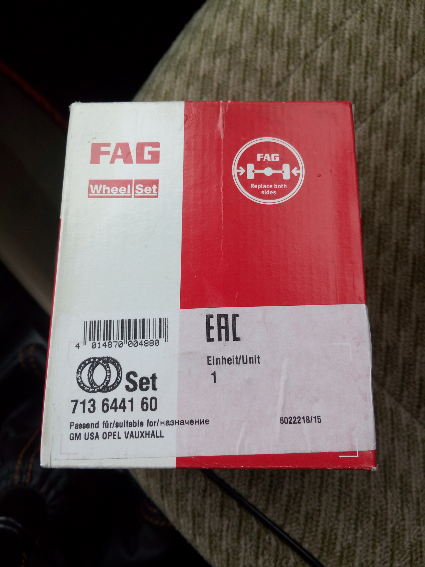

Был на диагностике ходовой . Начало что-то клацать спереди на мелких кочках. При диагностике обнаружена стойка стабилизатора справа и начал гудеть передний правый ступичный. Как считаете менять все парой? И посоветуйте хорошую фирму чтобы походило.
я себе прошлой зимой менял подшипник. Покупал вот этот. Стойки стаба CTR. Как менять дело каждого. Я меня по мере износа. С одной стороны поменял, а с догой до сих пор всё гуд. Это же не амортизаторы и не пружины.
Поставил на правую сторону Вологодский VBF от ВАЗ 2109 отличный подшипник если не подделка, и цена норм и качество за эти деньги просто самое лучшее. Если хочется что-то дороже и бренд, тогда FAG, у меня такой на левой стороне стоит. Ставил Febi через 3 тысячи загудел. С завода стояли SKF.
Смысл имеет, просто надо сразу хорошие брать. У меня сначала у правого подшипника люфт появился, но он ещё не гудел, а левый вроде ещё совершенно живой был. Подшипники решил заказать парой, к тому моменту, когда они пришли, правый уже гудел. А к тому моменту, когда нашёл время поменять — гудели уже оба. :)
У меня все не так было правых 2 сменил а левый как ни в чем не бывало работает уже тысяч 30 примерно .Немного теории если позволите подвяжу к практике .Правое колесо катится по краю проезжей части дороги .А край он и есть край с ямами шишками колдобинами ., обломом асфальта и просто глубокими трещинами .Поэтому имеем ударные нагрузки на правую часть подвески, Стойка амортизаторная, передний и задний ступичные подшипники, стойка стабилизатора, шаровая опора и рулевой наконечник, Все кроме Амортизационной стойки можно и нужно менять по одному .Если деньги жмут карман тогда да меняйте вкруг .Мое личное мнение .А как Вы решите ваше право.

Позавчера ставил подшипник gm, внутри лежит фаговский но дешевле чем брать именно фаг, брал на зип авто

Подшипник FAG, хорошо ходят.
Харпы и то больше ходят чем этот говноФаг
Ну как сказать, кому как попадёт, сколько сталкивался, FAG ходит больше 100000км.может вам подделка попалась?!
Меняй парой, я один поменял через 3500км другой загудел …
