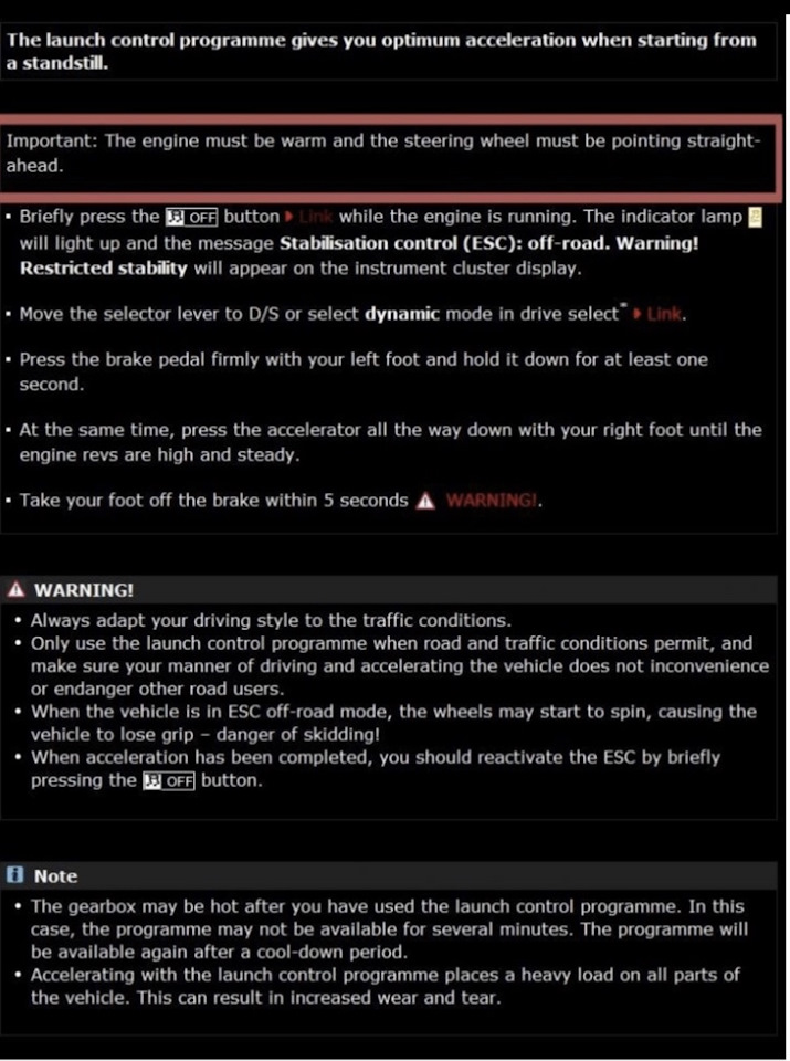

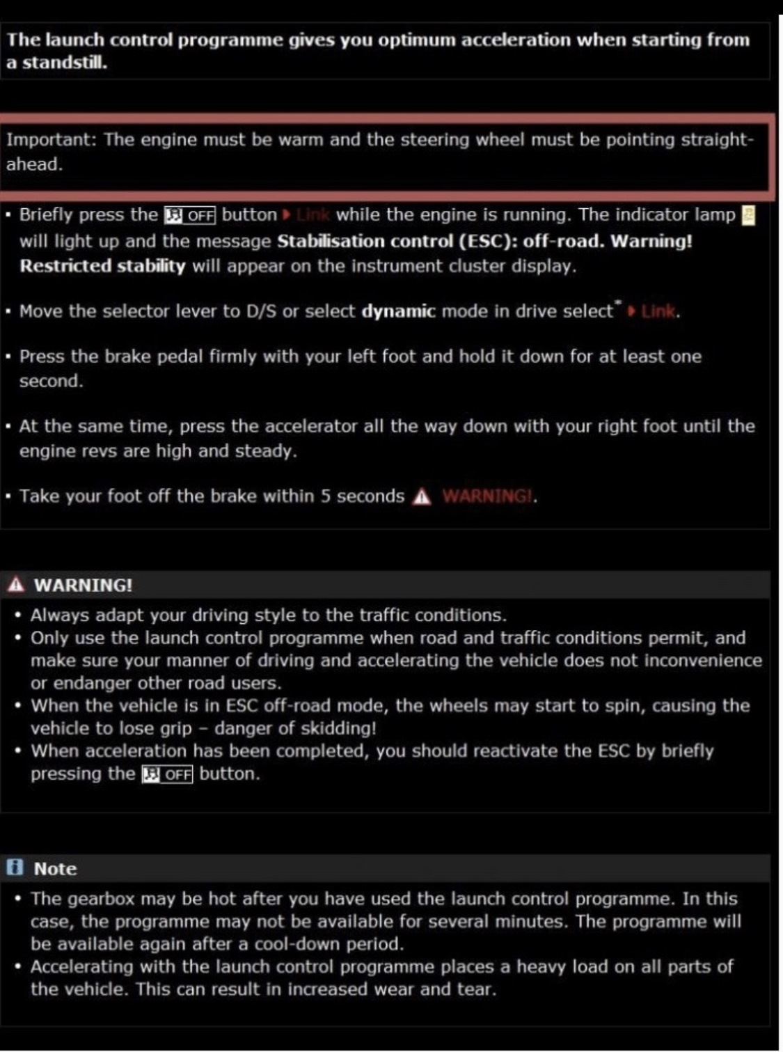

И да, оказывается у коробки zf8 есть такой себе лаунч, правда переключения скоростей в этом режиме не очень приятные!
Как им пользоваться?
Спасибо!
