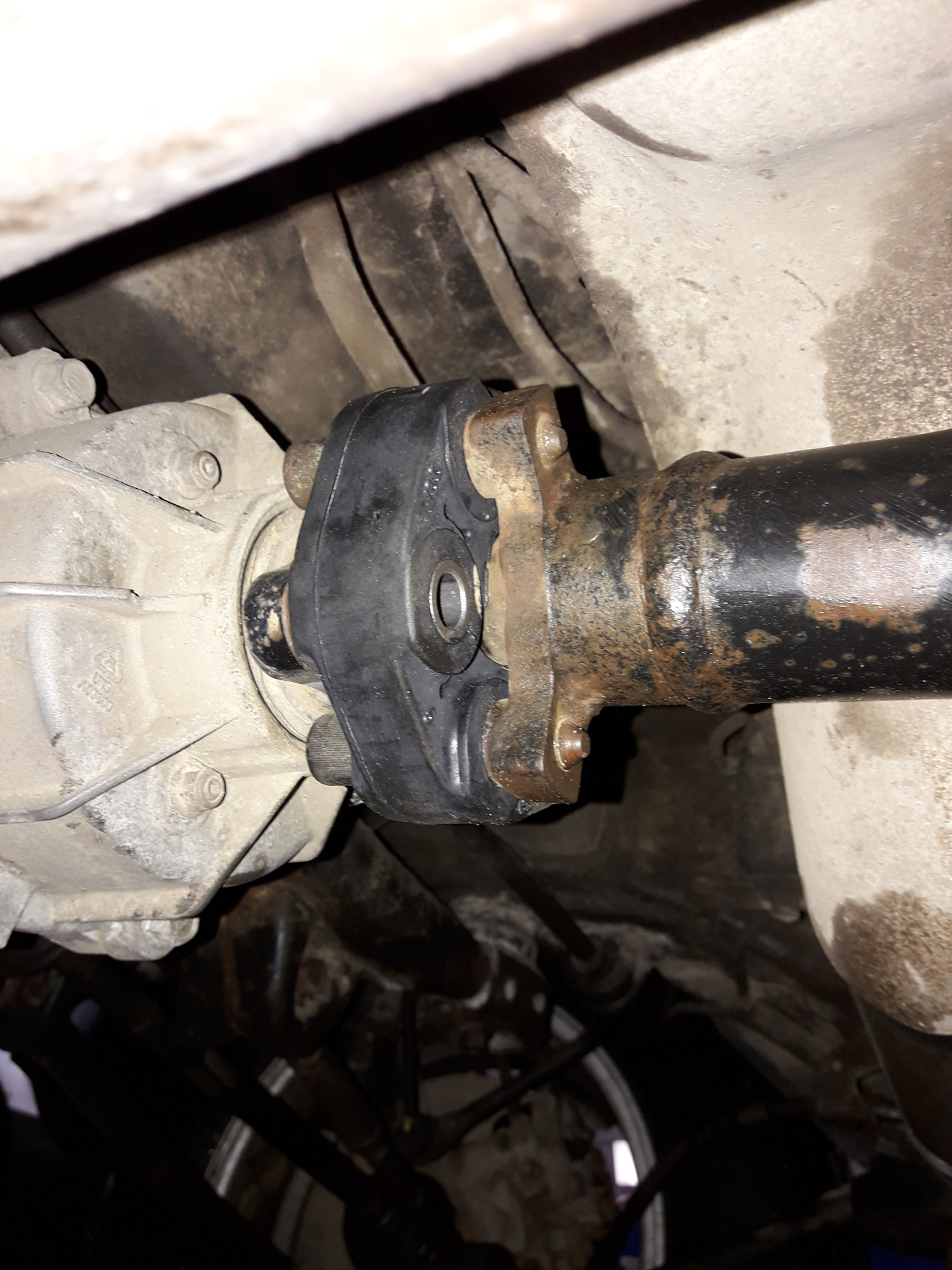

Четыре года. Нет. Не замечал. Но, таких серьезных нагрузок на пп не было этой зимой чаще приходится давать под зад. На трассе вибрацией от 80 до 100 и металическим стуком при включении задней на подключеном пп выливается порванная муфта.
Володя, подскажи, пожалуйста, может сталкивался. 2.7АТ, 4wd. Вибрация на 40-50 км/ч, особенно при ускорении на пониженной. Муфту обслуживал (у тебя), передние приводные валы, подвесной подшипник, крестовину менял.
Фебест поставил. Только не менял центровочное кольцо кардана в сторону муфты. Может, в нем проблема, хз.

это не муфта, а резиновый демпфер между карданом и электромагнитной муфтой
Название дело привычки. Для меня это всегда демпферная муфта.
Три года фебест проходил, получается?
А когда он помирал, что-то выдавало его смерть, вибрация, стуки-пуки?
Это фебест так размолотило? Всегда говорил не берите это говно, хрень полная!
Привет. Правая внутренняя граната в каком состоянии? Подшипник промежуточного правого вала? Не муфта это точно
Спасибо.
Передние валы в сборе менял на оригинал. Менее 10 ткм прошли.
А демпферная резинка кардана в каком состоянии? Это которая соединяет кардан и муфту
Да, из за него тоже может быть, но не при разгоне. Вибрация при разгоне больше похожа на внутренние шрусы
