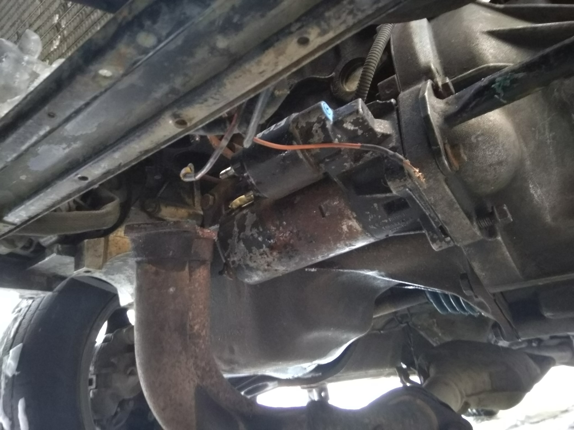

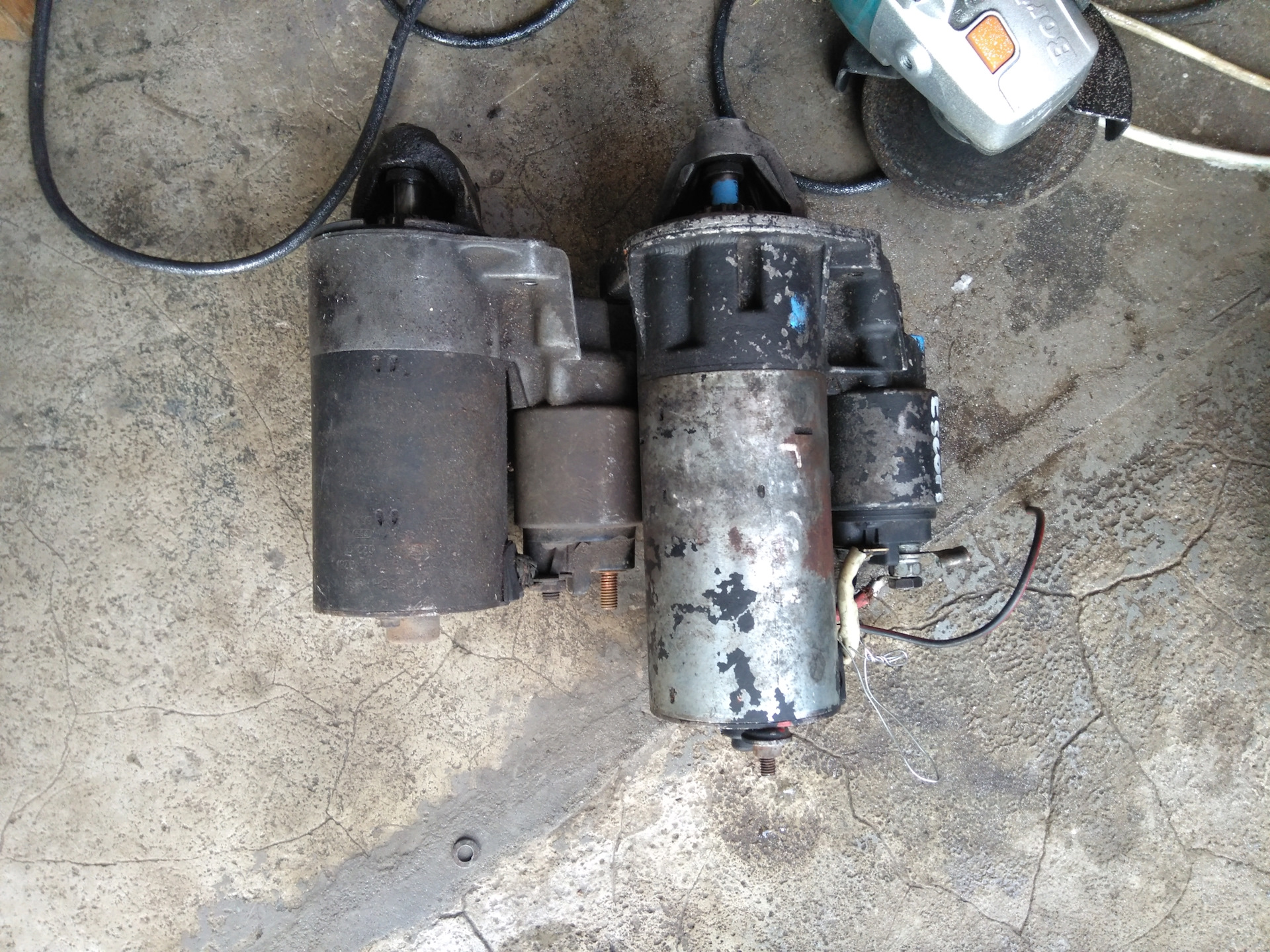

Все мы знаем о нашей болячке со стартером. Кто как только не лечит это дело!
Мне же полюбился самый бескомпромиссный способ — замена на редукторный. Сидел как-то без дела, подумал: а чего бы не поискать на авито? Ну и нашел, самый дешёвый, за 2000р.
Купил, поставил. А ещё перекинул более новый АКБ. Доволен!
Ставится стартер со снятием приемной трубы, иначе не лезет. Но в моем случае это не проблема, не так давно собирал.
Для старого стартера собирал схему через реле, чтобы он хоть как-то заводил. Но она не только не помогла, но и отваливалась постоянно — приходилось постукивать реле. Теперь вырежу нахрен этот колхоз, все и так работает.
P.S. Сорри за ужасные фотки, на морозе не хотелось рассматривать, что там сфокусировалось :)

а вообще я уже писал это не рас ! попробуйте минус с акб кинуть на корпус стартера до одного из 3 болтов крепления стартера есле стартер нормальный технически то будет работать! мне помогло без релюшек заводится в жару летом
Да у меня-то теперь всё работает и без реле :)
я вижу что запихнул стартер от дизеля ! а как он упирается в вхлоп или нет ?
Не упирается, но и не снимается, пока труба на месте
это видно по фото что не снять стартер ! просто у меня такой стоит как ты снял стартер и покупал я их 3 штуки и все не работали на гарячий двиг пока не остынет тогда крутили ! и решил эту проблему я писал уже как теперь крутит как новый

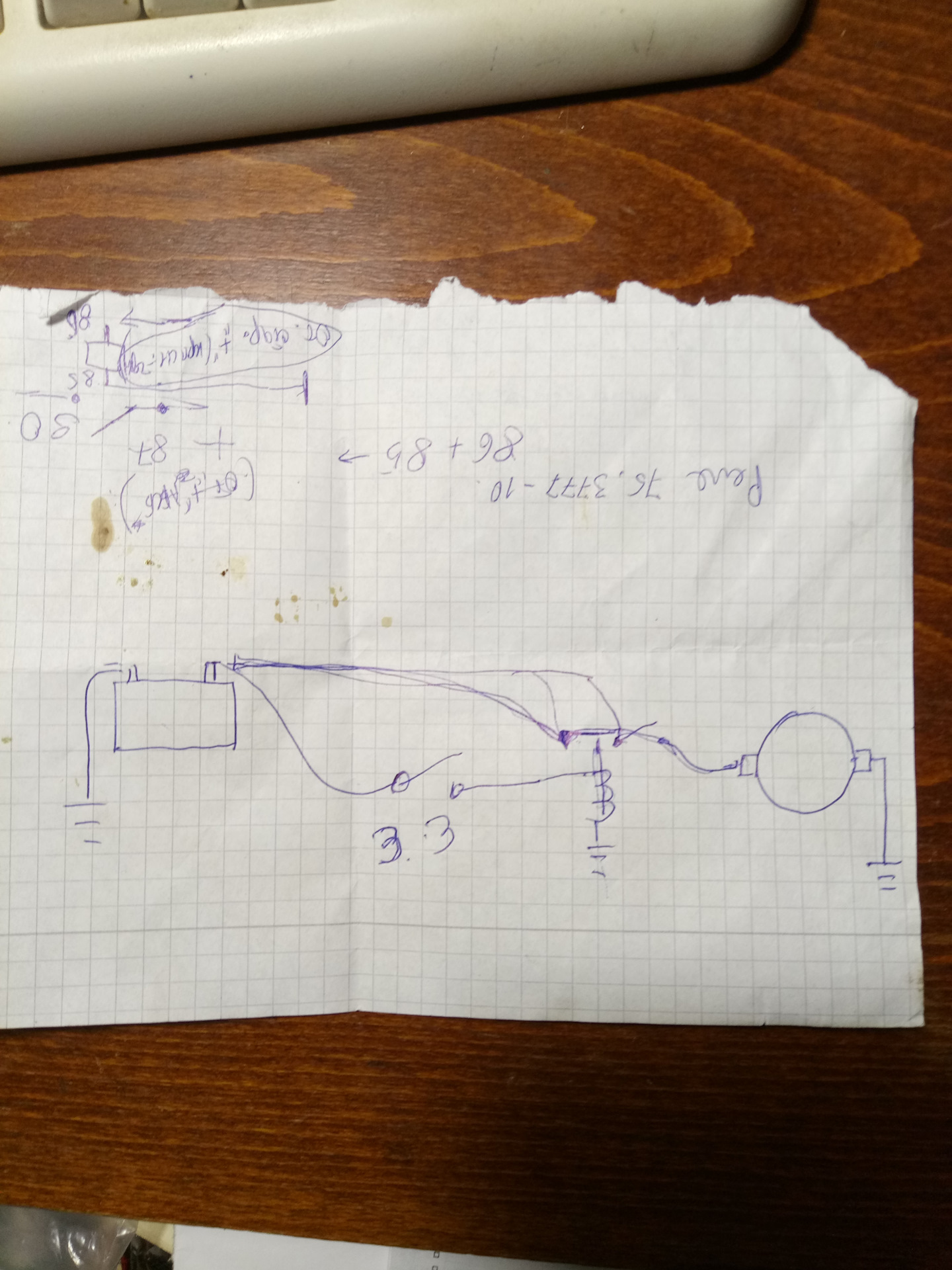

Всем привет 🤘 а о каком реле вы ведёте речь, я что-то не в курсе. Где оно стоит?
Сами ставили, в разрез провода с замка зажигания. Вот кому-то помогло, лично мне пока не очень)
попробуй минус с акб кинуть на корпус стартера до одного из 3 болтов крепления стартера есле стартер нормальный технически то будет работать!
Вот схемка с “коленка” установки реле. Ставил себе, работает, стартёр обслужен!
Спасибо)
У меня редукторный и тоже не крутил проблема не в стартере, а в проводке поставил реле в разрез провода который на втягующее идет на прямую от аккумулятора уже больше 1.5 года прошло и не было проблем
Не работает нормально у меня это реле, тоже так делал. Оно само по себе хреновое, залипает видать, приходится то поправлять, то постукивать) Уже несколько менял, Китай и Россия.
