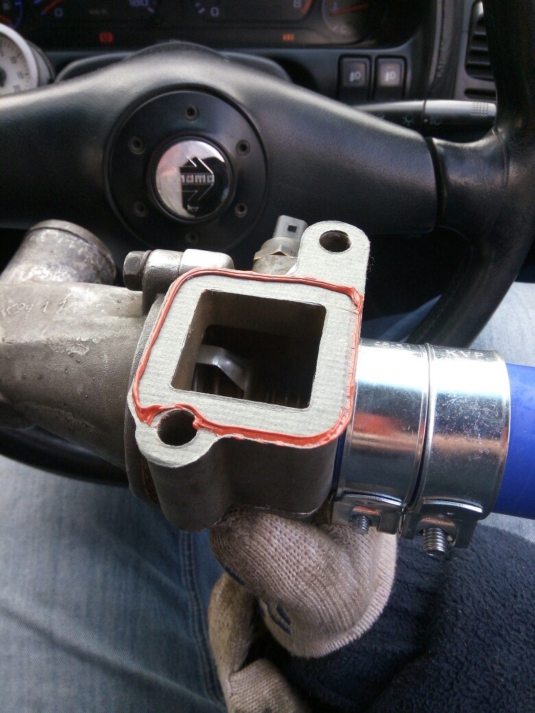

Приклеиваем прокладку дома…
Далее термостат
Далее надо ставить на машину, намазав герметиком слегка… Честно говоря делал сквозь страх, не хочу лезть туда второй раз…

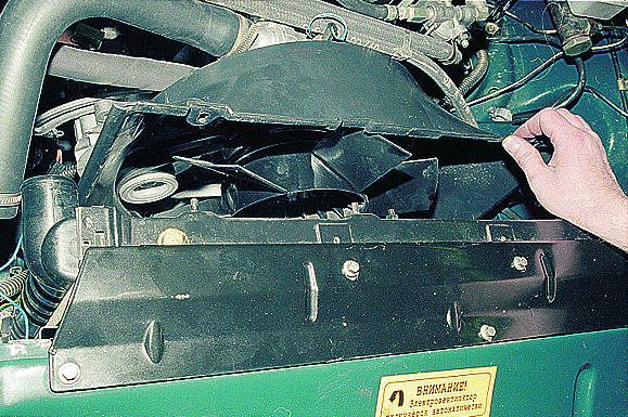

И я никак не могу понять как крепить радиатор к машине…
Там что то должно быть сверху или сбоку, но я не нашел в комплекте конструктора никаких деталей…
Ну вроде все. Щас пойду приклиевать термостат… дождусь когда будет -10 хотя бы…

С герметиком нужно аккуратно, чтобы внутрь капли не торчали после затягивания. Он имеет обыкновение отрываться и плавать по системе в полурастворенном состоянии. Болтики затягивать с моментом согласно мануала.
это понятно…
Абро красный ещё тот калл (
поэтому термостат на don deal приклеил)
ох чую я потечет помпа… там так насрано герметиком — наверное человека просто задолбало что все течет и он решил вылить весь тюбик в помпу))

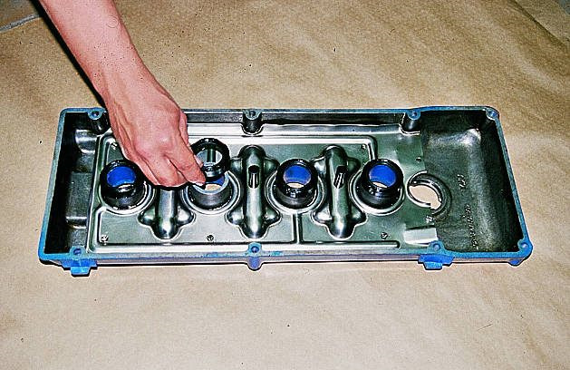

Слууушай а ты(если можно на ты, потому что у вас просто бесподобная волга…)) )не в курсе как ставить резиночки прокладки свечного колодца? чет я смотрю на них вроде ни туда ни сюда не влезают…
Ставишь во внутрь засовываешь и всё.Есть внутренние есть внешние.
a.d-cd.net/4ccba6cs-960.jpg это значит внутренние?
они не влезают …
Ну да внутренние.Как так не влезают?Странно…Попробую внешние может у тебя крышка нового образца, я х.з.
наоборот, старого 97 год)
Ну тогда не знаю мож у тебя не змз?))))
ну я правильно пихаю их? в крышку гбц в дырку куда свеча вставляется
i-a.d-cd.net/ab97f4ds-1920.jpg как на картинке, только буртик внутрь к свечке
ну да всё верно.
вот такая хрень должна стоять
Сверху планка крепёжная должна стоять, я видел один раз…
попробуем поискать.
Она широкая, на всю длину, если мне память не изменяет, один раз только видел. Глянь фотки какиеньть.
да я все увидел, нужно название.
Какаяньть "планка крепления радиатора"…
да уж перепробовал все. нету, может ее нереально купить… и прийдется колхозить
Да брось ты. Я на помойку заезжал когда-то, там этих Волг гора навалена.

Ну и купи эту планку за пару соток, прикрутишь и всё. А то изобретать велосипеды всякие…
