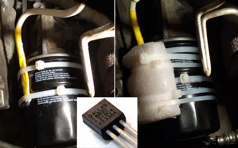

Цифровой термометр с датчиком температуры DS18b20 закреплен на фильтре масла (термопаста, теплоизоляция).

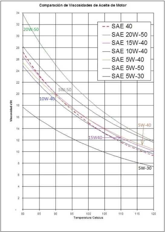

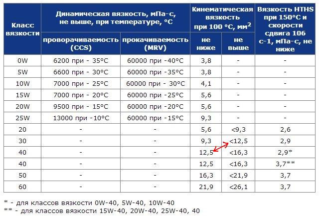

По температуре оцениваем исправность двигателя, качество масла и реальную вязкость:
Из инструкций по ремонту и эксплуатации:
Процесс творческий, например? вязкость 12,5 это 5W30 или 5W40 ?
====== датчик температуры масла на масло фильтр ======

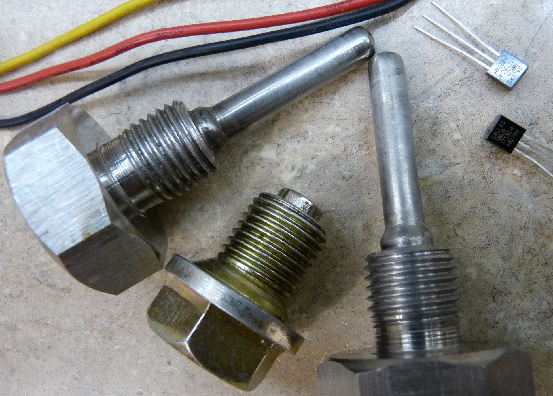

часть 2

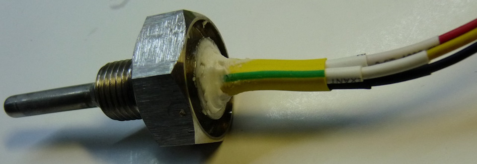

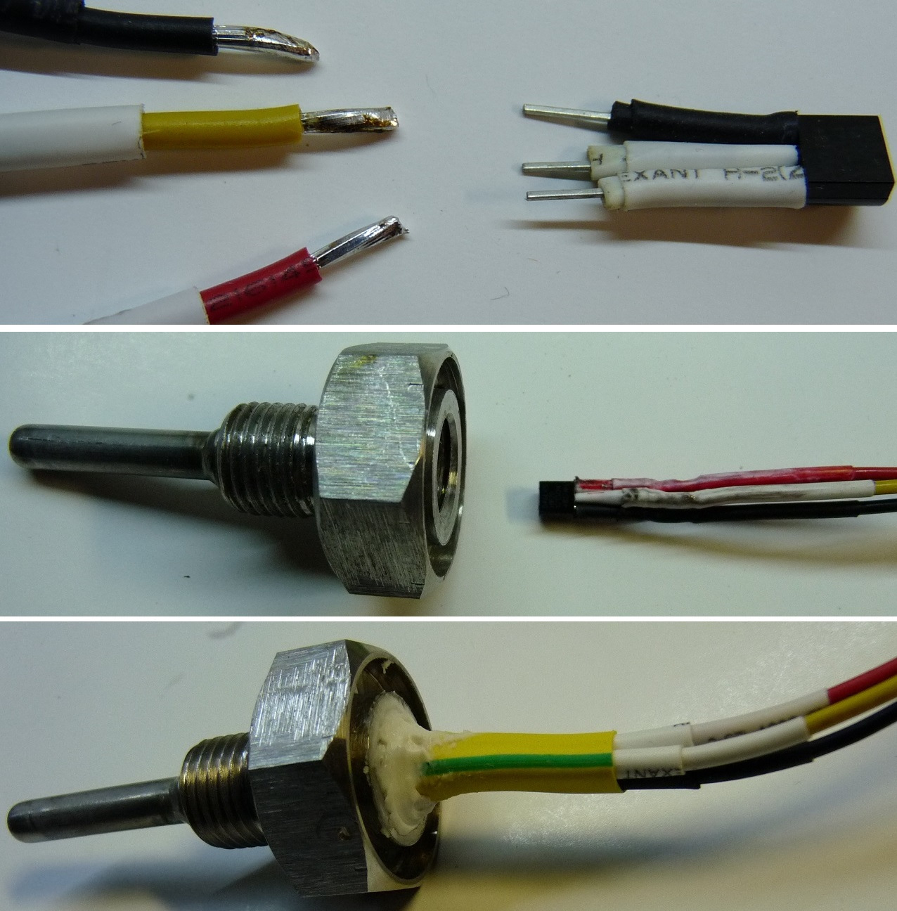

Датчик в пробку картера — гильзу (нержавейка)
фото…

Вы бы этот градусник куда нибудь в другое место засунули) Есть спец датчики температуры, в проставку под масляный фильтр, стоят ~5-6т.р. depo rasing к примеру 4в1. Они как раз снимают температуру масла, а не корпуса фильтра вблизи выпускного коллектора. И погрешности как таковой нет в отличие от этого

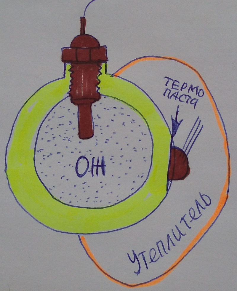

Данная технология крепления внешнего датчика испытана на системе охлаждения была.
Сравнение температуры с OBD и внешнего датчика совпадают с точностью не хуже 0,5 гр.
Ключевые моменты:
— плотное прилегание датчика,
— термопаста,
— утепление датчика и прилегающей поверхности патрубка.
Ок)) опустим тот факт что корпус не так быстро передает изменения температуры.

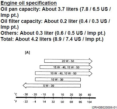

По какой же причине производитель указывает 5w30?
Производитель указывает так:
