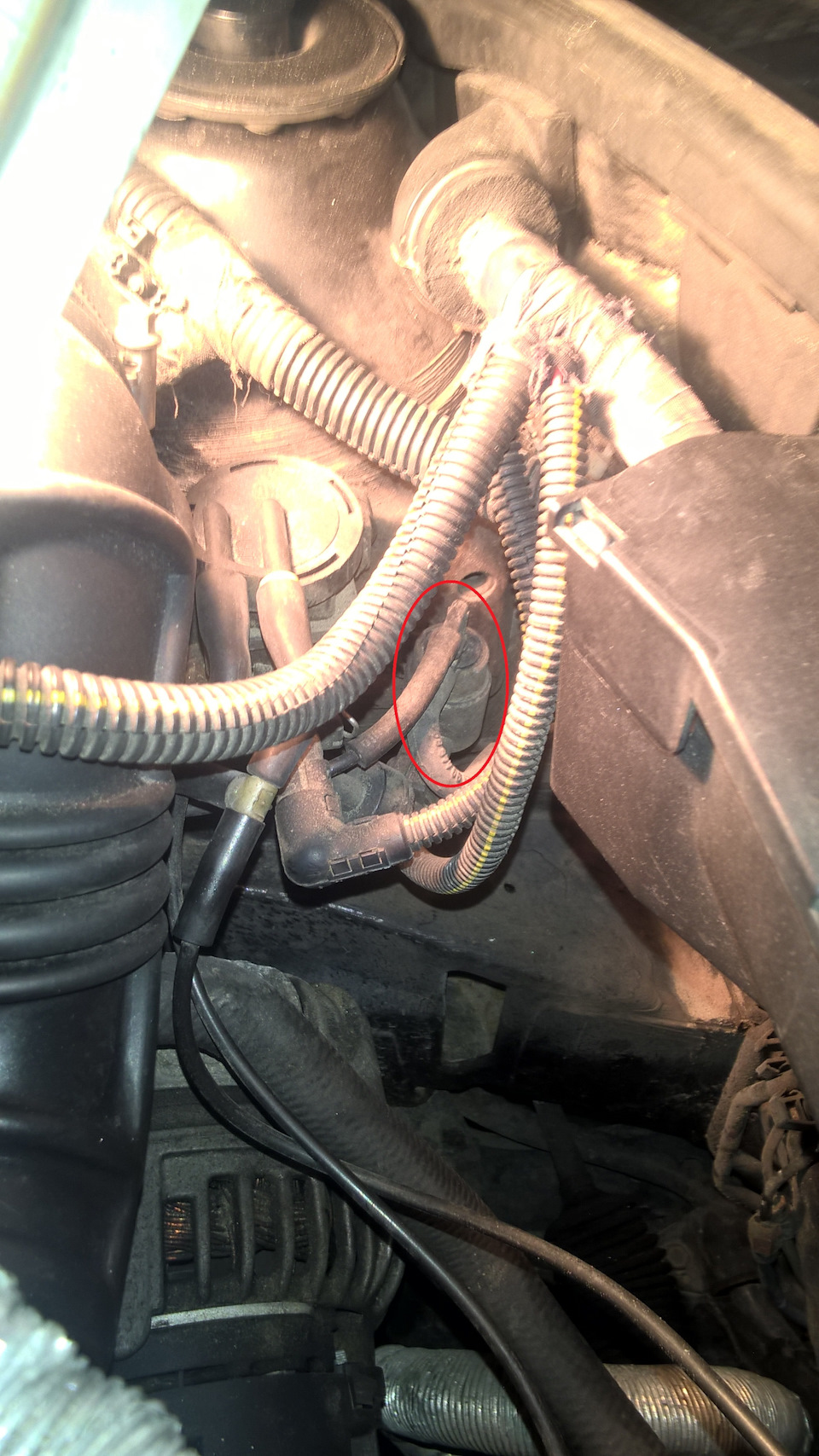

Как то вечерком, читая б\ж какой-то вектры, наткнулся на запись в которой человек решил эту проблему! Оказалось, что на 2.2 моторах ставился бустерный клапан, который в случае неисправности прописывал в мозгах ошибку Р1590, при этом машина вполне себе может ехать как подобает и не падать в аварийный режим, по крайней мере у меня именно так и было!
Снял свой старый бустерный клапан и замерил на нём сопративление
Стоит этот клапан, если кто не в курсе, вот тут

На рабочем бустерном клапане сопративление должно быть в районе 41-42 Ом.
Проверяем
Дальше снимаем старый, ставим новый, работы на 5 минут!

Как подключать трубки ? Подключил как был родной,
Ближняя к клеме трубка на бачек
Та что выше на верх к системе. Норм?
Эффекта пока нет, скорее всего от таза не подходит. Или из-за трубок ?

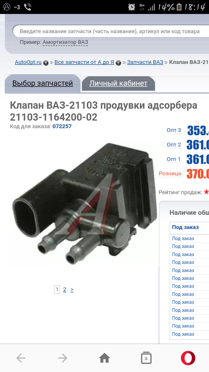

Купил вазовский проблема не ушла
Чудес не бывает. Или купил не то, или брак, или в проводке дело.
Я так понял, его ещё называют клапан адсорбера?
спасибо познователно
Я его заменил на клапан от ВАЗа, а цена 17 рублей.
По новому клапану ВАЗ сопротивление 21 Ом… Проверял !
