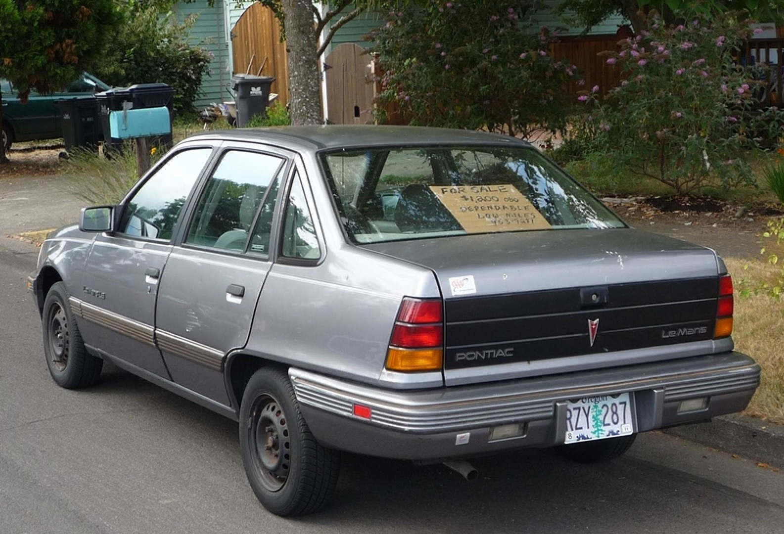

Попались случайно в мои сети руки фонари от Pontiac LeMans. Очень забавная модель (LeMans) являющая собой точную копию немецкого Opel Kadett, с небольшими изменениями, собираемую для рынка США на заводе Daewoo в Южной Корее. Про это уже много раз писалось и рассказывалось, но сегодня не об этом)
Типичные "штатовские" атрибуты — квадратный номер и фонари.

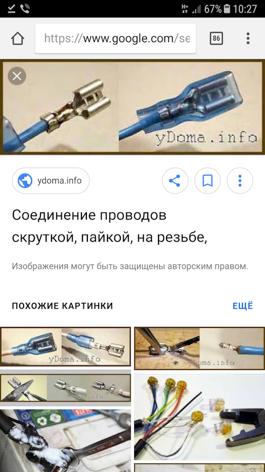

Темыч, я колхозил к проводам на папу-маму
От ориг фишки на понтиак плату?
От ориг проводов к ориг фишке. Чтобы было можно скинуть
У меня нет понтиак фишки(

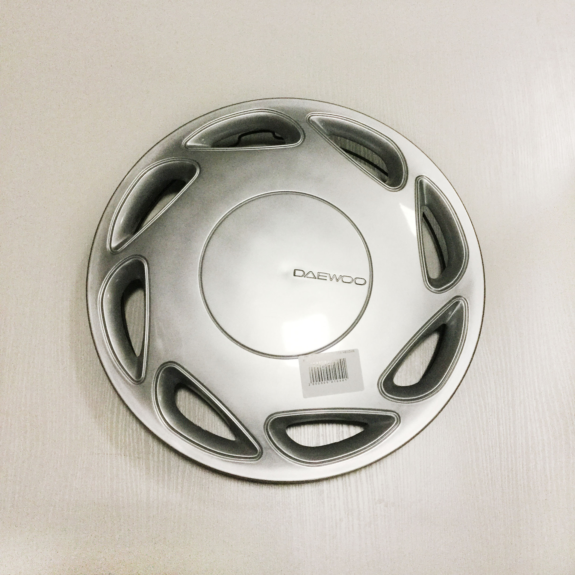

На первом фото колпаки Дэу стоят?!
Одинвадим прям) Думаю такие-же, только с надписью Понтиак
