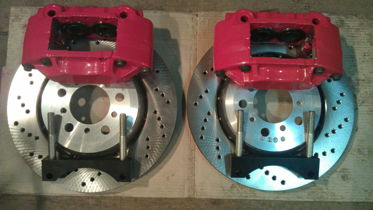

Выбрал свободное время и вот решил написать об утановке тормозов.
Устанавливал сам по скольку опыт есть, много гаек крутил в "🤣🤣🤣молодые годы"
особо сложного ничего нет в установке старое снял затем прикрутил переходную скобу под суппорт Адвикс
После обработал ступицу медной смазкой и поставил тормозной диск отдельно хочу сказать что РИФ он же Михаил сделал тут все идеально диск встал как влитой ничего не пришлось точить и допиливать ! ну и вид конечно огонь 🔥тем более с насечками💪😎! Колодки поставил NIBK
После поставили машинки Адвикс и доработанные фитинги Михаила кторые так же входят в комплект тормозов
и снова все встало без проблем и осталось далее прокачка тормозов и проверка всех соединений а это важно
Тормоза это жизнь !
И конечно после всей манипуляции поехал тестировать! Ребята это нечто ! тормоза стали очень иформативными не смотря на то что даже не прикатывал их как следует ! Уже после примерно 300-400 километров стали еще лучше и машина останавливается на много лучше и я знаю что теперь есть запас тормозов ! Так что советую данную тормозную систему и поверьте вы не пожалеете ! Всем удачи и ровной дороги !Если будут вопросы то пишите в ЛС всегда помогу.

Или если ты про комплект тормозов то это около 55-60.лусше к Рифу за вопросами, я отдал 55

Спасибо 😊!За машинки и комплект дисков и переходников 40+ Покраска 5 но оно того стоит ! 👍 Я бы не сказал что это дорого.
