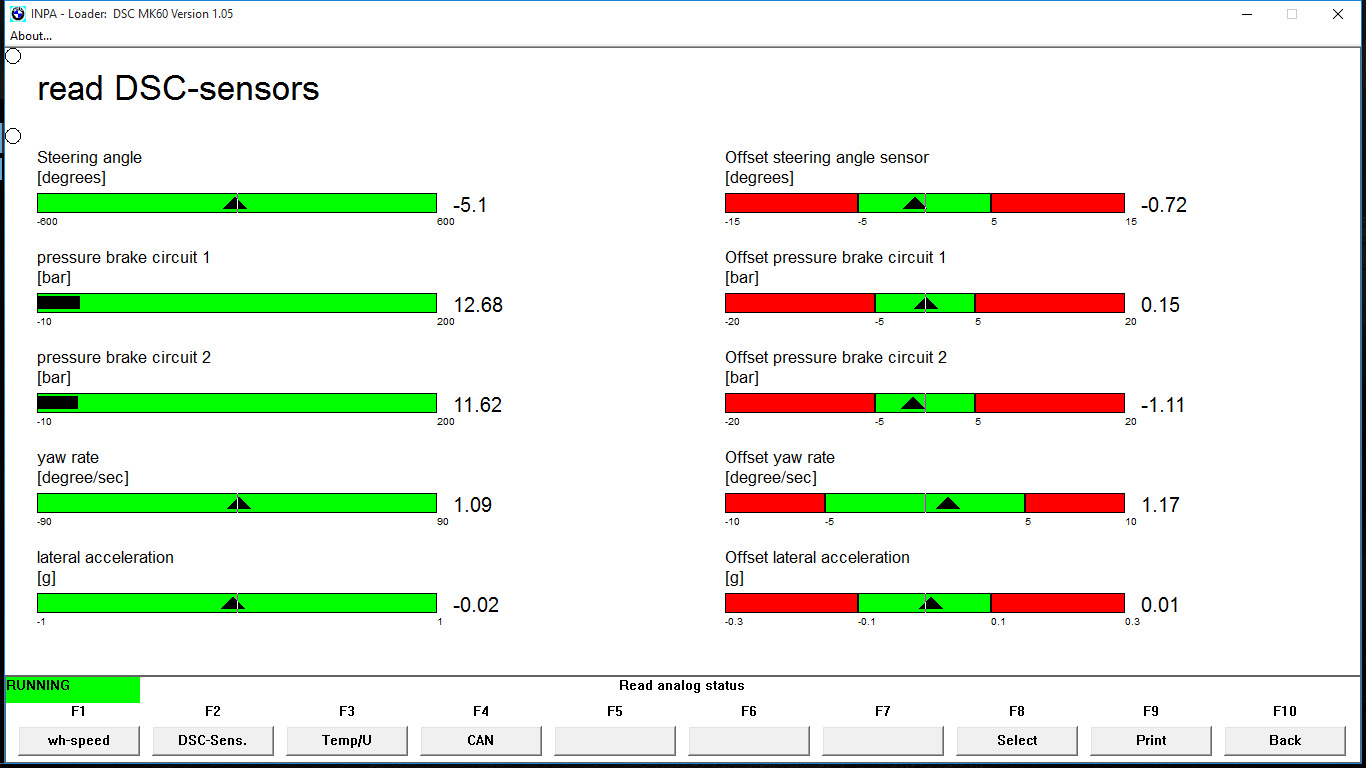

Уже давно, примерно год, наблюдаю ошибки стабилизации. После прибретения диагностического кабеля и установки ИНПА, решил занятся проблемой серезно. До этого бывал на разных сервисах, а толку — 0.
Описание ошибки. Изначально ошибка по DSC возникала редко, но в последние недели участилась. Какой-нибудь последовательности или параллели условий возникновения ошибки не выявлено. Бывает, что ошибка загорается при малых скоростях на кочках, бывает при 100-150 км/ч на ровной дороге.
Диагностика ошибок через ИНПА. Вот что нам сообщает ИНПА:

Иногда в помяти бывают ошибки по другому датчику давления, но не часто.
Результаты и показатели тест-драйва.
Сегодня решил сделать тест драйв с подключенным компом и выяснить, какие показатели меняются при езде. Скрины с описанием условий ниже:
Со вторым датчиком вроде все нормально, если педаль тормоза не нажата, она показывает -1.12 бар. Не знаю, с чем связано отрцательное давление (выясняю), но все стабильно.
Также, в предыдущих записях указал на течь тормозной жидкости у блока DSC. Не знаю, может ли течь привезти к данной ошибке, но логика в этом есть.

Буду благодарен, если скинете свои мнения.

А где кстати в инпе чекаешь систему dsc, вообще не получается туда залезть в раздел, невпускает. В остальные почти все норм.
А какой у тебя кабель? 7-ой и 8-ой пины соединены?
Я менял всю жидкость в ноябре. На счёт герметичности согласен.
Интересна тема. У меня была похожая проблема, но со вторым датчиком. Появилась однократно, и не уходила пару дней, пока не затер инпой (рейнгольдом не получалось), и больше пока не появлялась. Где-то читал чаще жидкость надо менять, желательно с полной прокачкой. У кого-то уходила проблема именно после смены.
думаю нужно начать с того, что сделать систему герметичной, и хорошо прогнать оттуда весь воздух…а потом смотреть
