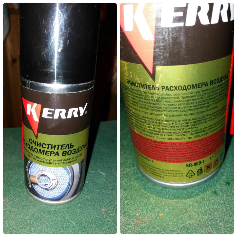

Как правильно очистить расходомер воздуха?
Проволочные и в особенности пленочные датчики нужно чистить только очистителем расходомера воздуха. Они довольно хрупкие, и повредить их можно не только механическим воздействием, но и «нештатной» химией. Также важно, чтобы после очистки на них не осталось абсолютно никакого налета – он будет искажать показания. Поэтому перед очисткой датчик необходимо демонтировать и распылить на проволоку или пленочный резистор очиститель расходомера воздуха. Дать загрязнениям стечь и дождаться, пока датчик полностью высохнет. Ни в коем случае не касаться проволоки или пленки ни руками, ни инструментом, ни чем-либо еще. Высохший датчик установить обратно на автомобиль. Собственно запись "как правильно очистить расходомер" я нашел на просторах интернета и стал искать информацию, чем можно почистить, карбклинер не рассматривал, т.к он довольно быстро разъедает пластик и резину, включаем немного логику и представляем, что будет с датчиком, так же встречал записи, что некоторые чистят очистителем контактов, на работе был баллончик Kerry, почитал состав, ну да пару раз брызнул на стекло😉 эксперимент требует жертв, он достаточно быстро испаряется, следов не оставил, палец не облез. Так же для интереса заказал очиститель расходомера воздуха фирмы Kerry состав тот же, что и у очистителя контактов, так же его побрызгал результат то же абсолютно, но самовнушение и надпись «очиститель расходомера воздуха» сделали свое дело и я купил очиститель ДМРВ ценна 160 рублей.
◉Претенденты: Liqui Moly 8044, Kerry kr 913 (очиститель контактов), Kerry kr-909-1 (очиститель расходомера воздуха).
Полное наименование: Liqui Moly 8044/4066
Описание:
Аэрозольный состав на основе изопропанола с очищающими компонентами. Удаляет все типичные загрязнения ДМРВ: нагары, масло, пыль и т.п. Быстро испаряется и не повреждает датчики из любых материалов: платина, полупроводниковая пленка и т.п.
— Специальный состав для очистки ДМРВ
— Безопасен для всех видов датчиков, в том числе пленочных
— Быстро и эффективно удаляет загрязнения с датчика расхода воздуха
— Испаряется, не оставляя остатка
Использование Luftmassensensor-Reiniger позволяет экономично и легко устранить проблему некорректной работы датчика расхода воздуха, не прибегая к его дорогостоящей замене.
Полное наименование: Kerry kr-909-1 (очиститель расходомера воздуха).
Описание:
Специализированный очиститель для быстрой и бережной очистки чувствительного элемента датчика массового расхода воздуха (ДМРВ) для бензиновых и дизельных двигателей. Применяется для удаления всех видов загрязнений: смол, нагара, масел и других отложений.Безопасен для пластиков, быстро испаряетсяи не повреждает датчики из любых материалов: платина, полупроводниковая пленка и др. В качестве профилактического средства рекомендуется использовать 2-3 раза в год.

◉Процесс чистки.
Далее ставим все обратно, аккуратнее с винтами неудобно их закручивать, можно уронить, собственно я это и сделал, и началась эпопея «найти винт ценной в 800рублей».
◉Результат.
До чистки расход на 20км. составлял 11,8-12,8 литров, прогрев около 10 минут значение по БК составил 16-18 литров, режим 40-80 км/ч., температура -16с. К сожалению фото нет, телефон подвел.
После чистки на 20км. составлял 10,4-10,9 литров, прогрев составил около 15-20 минут, режим 40-90км/ч местами светофор-сфетофор 110км/ч., температура -10с. ну и фото…
Возможно результат и не объективный, но мне кажется он достигнут комплексной заменой свечей, фильтра и чисткой ДМРВ.

а если пшикать прямо на нити — нет опасности их повредить?
если очиститель с трубкой и пшикать в плотную на нити, то есть опасность их повредить, я трубку не одевал и пшикал с расстояния 3-4см.
