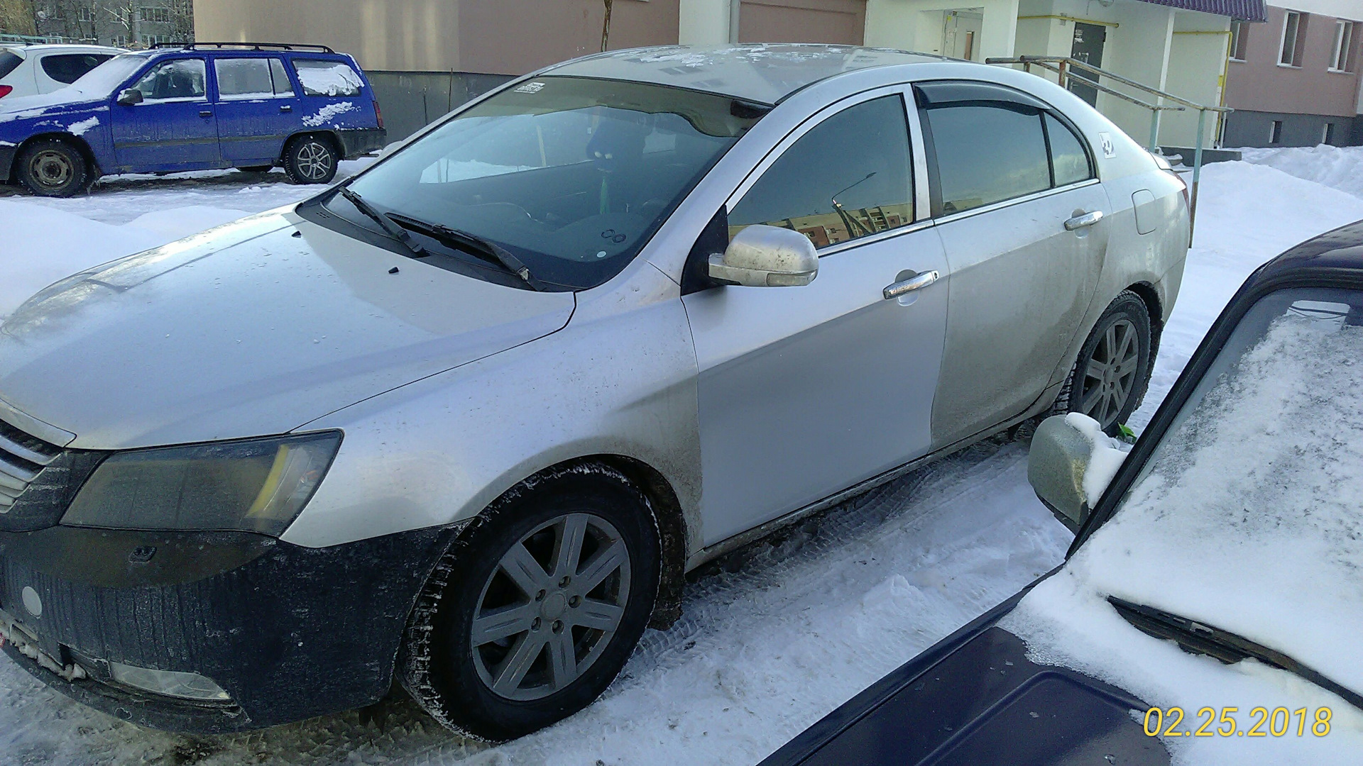

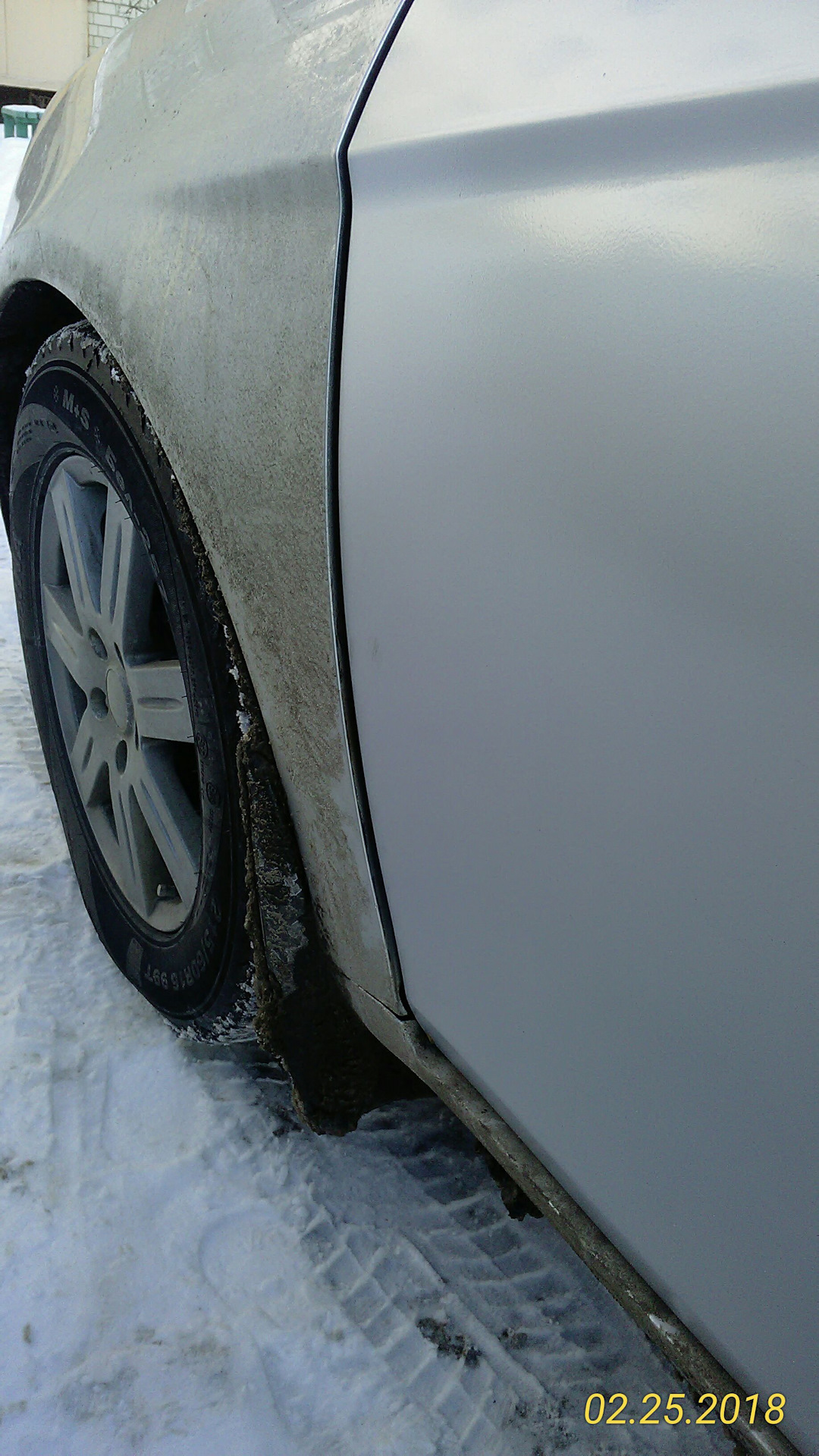

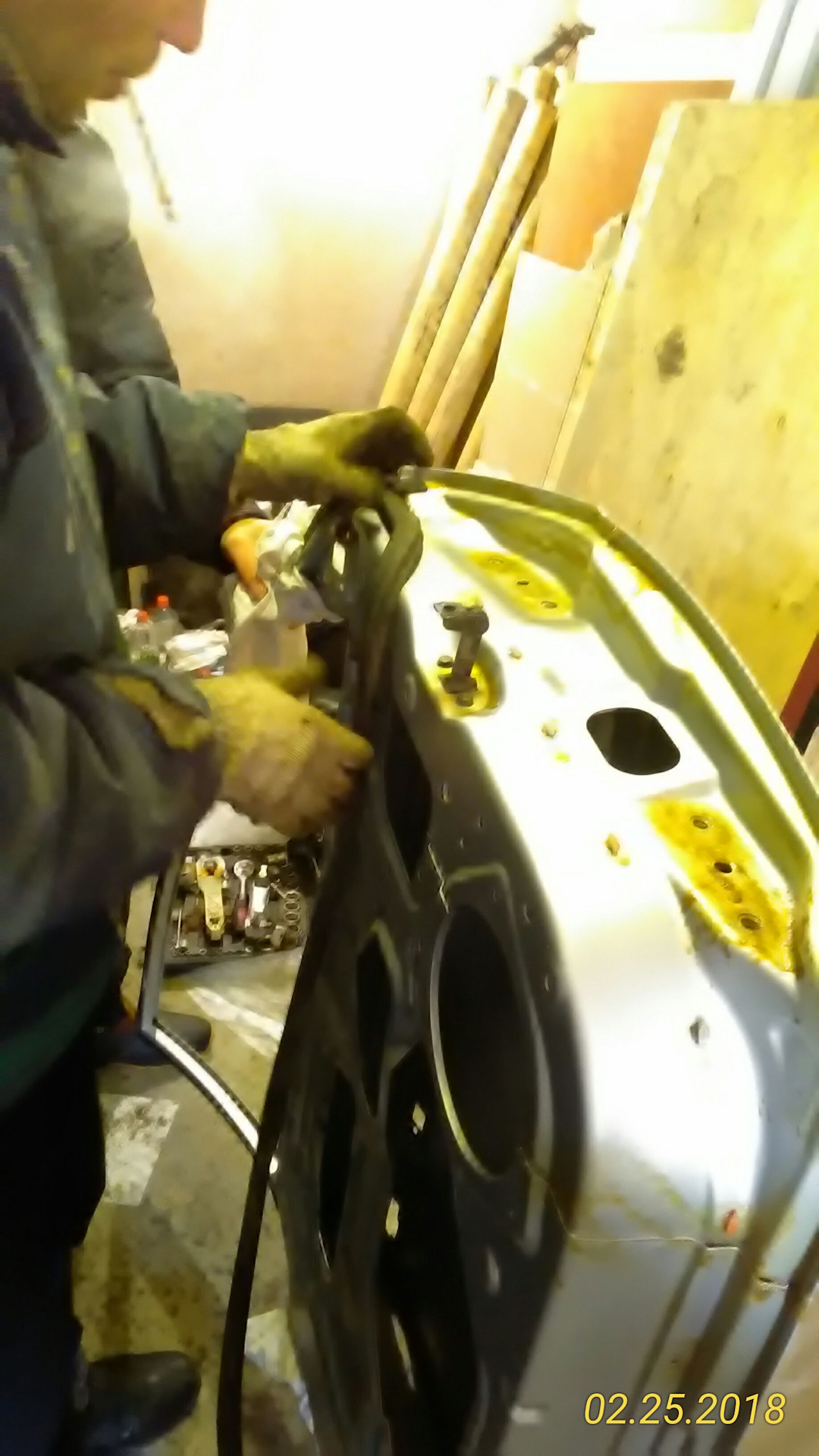

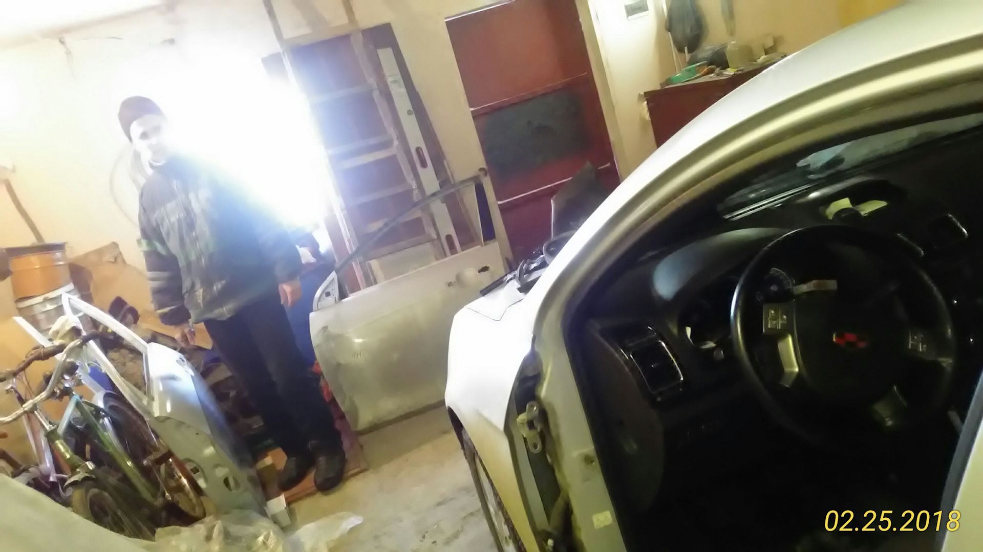

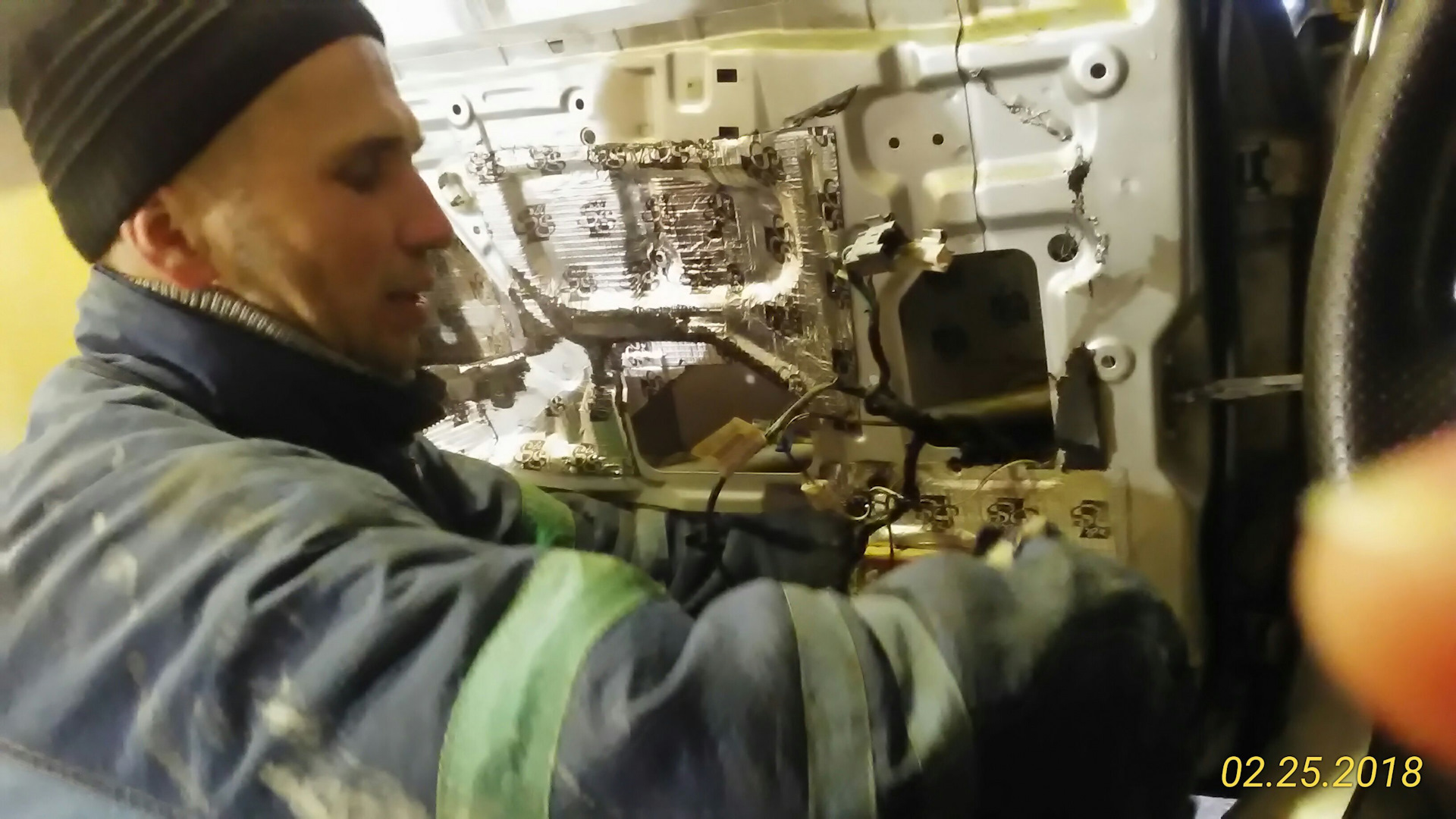

Не став откладывать в долгий ящик, прикрутил дверьку. Работы на два часика без спешки… Осталось поправить зазорчик возле крыла завесами. Ну и барабан однако двери без вибры, даже закрыть с первого раза не смог…
я не пойму одного-если тебе вьехал и не друг, и не враг, а так…-так чего ты вообще заморочился…пусть этот наездник и делает…у меня была ситуация тоже с дверью…так я два дня ездил на его машине, пока не сделал…

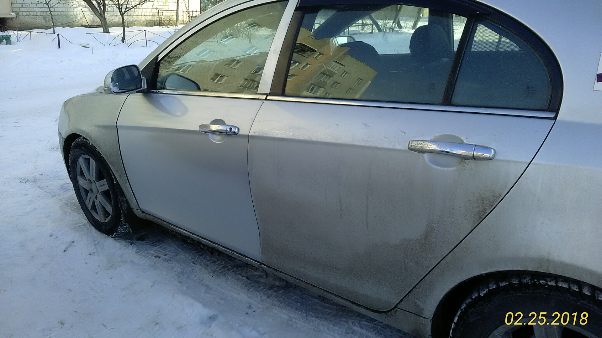

это временное решение до лета, чтоб не поржавело и не полезло со швов. Залил швы грунтом и краской внутри, обработал мовилькой. лак не полирован, машина чумазая, мороз и нет смысла мыть… А старую сложно будет делать и долго… Гармошка в торце двери от завесов, оторван усилитель внутри, залом на ребре хороший, и порвало внешнюю часть в двух местах, скручина еще она, не прилегает по верху аж свистит как открытое окно… Ну если оставить тачку на пару недель на прикол, то сделали бы. А на выходе получится та же сумма…

А почему порог торчит? Он должен быть западлицо с дверью.
Это то да. И щель по крылу ого-го… Править на завесах надо, писать панель приборов
Машины у него нет. Когда он дома я на работе, когда я дома он на работе. Поэтому он платит, я делаю. Оно же как, хочешь хорошо — делай сам.
Лучше было старую сделать, чем такую покрашенную. Я вообще думал, что дверь просто грунтованная. Хорошие мастера сделали бы конфетку.
Порвалась и заломы, и вывернулась вертолетом. Очень меткое попадание в усилитель двери.
а че старую не сделать было?
А с бампером чё опять? Или всё таки под замену тоже пошёл?
Бампер давно поменял, да вот покрасить его не добрался ещё…
В цвет не попали что ли?
Лак походу не тот, а вот шагренька вроде получилась… Можно скинуть и лака добавить если что.
