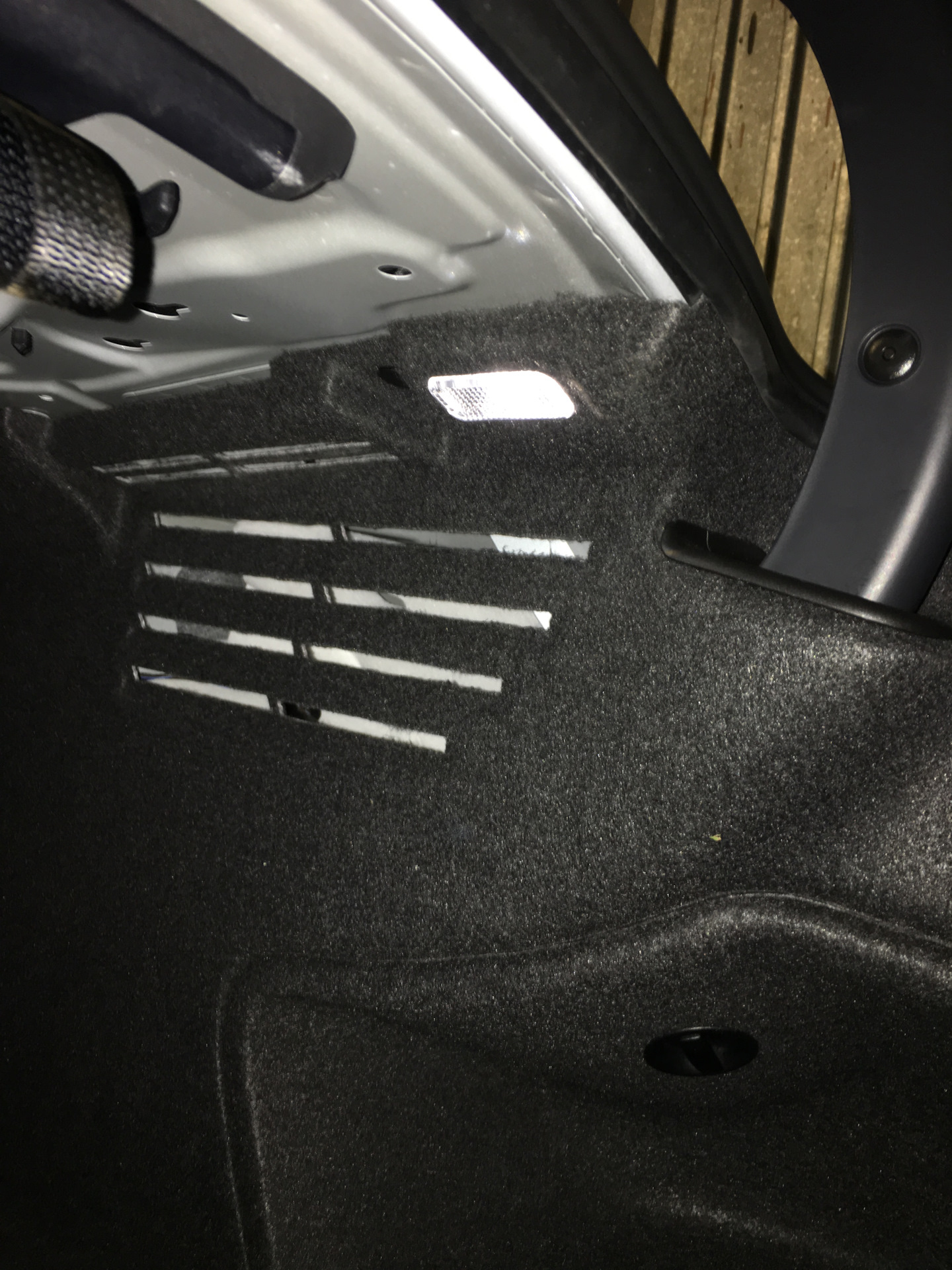

Каждый раз при открытии багажника просто выводила из себя эта дырка под плафон в правой обшивке багажника… В машине за 2 млн зажали один плафон! Один Карл! Оставив при этом "тупо дырку" под него! Ну как так-то… Ну на…уй так live?)
Ладно, вызов принят. Благо малой кровью обходится)
Для реализации затеи нам конечно нужен сам плафон — 8J0947409
Плюс и массу для правого плафона будем брать от существующего левого соответственно. Далее варианты с проводкой одноклеточные.Лень особо расписывать, нарисовал прост схемы в пейнте, все что обведено зеленым, надо купить. Провода лучше брать сечением 0.35
Первый — взять и просто срезать пины от нынешнего разъема плафона и переобжать их заново, но уже с двумя проводами и кинуть их на другую сторону. Что необходимо: разъем — 8W0971832, пины к нему 2шт — N90764701 и 2 новых пина на переобжим — N90764701.
Второй — plug&play, нужно смастерить некий переходник, делается все в домашних условиях, гемора меньше, затрат больше. Что необходимо: 2 разъема — 8W0971832, 4 пина — N90764701, разъем — 8w0972575, 2 пина к нему — 61131383672.
Я делал по первой схеме, времени не было на заморочки. На фото боковые обшивки багажника сняты, но для этого достаточно просто снять верхние клипсы и немного их отогнуть. Далее с помощью протяжки ведем провод под задней полкой на другую сторону к "тупо дырке"

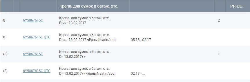

Я больше скажу, с 2018 модельного года ещё и левый крючок для пакетов в багажнике зажали.
До 13 февраля 2017 ставили два, после 13 февраля 2017 ставят только один — справа.
У меня сентябрь 2017 — был один крючок, слева )) Справа уже установил сам )
У меня конец августа 2017 дата производства :) уже заказал за 13$ комплект крючка с крепежом, жду, на днях приедет.
Опять экономят что ли? Ну уж на такой-то мелочи! У меня, получается, раскошелились :)
