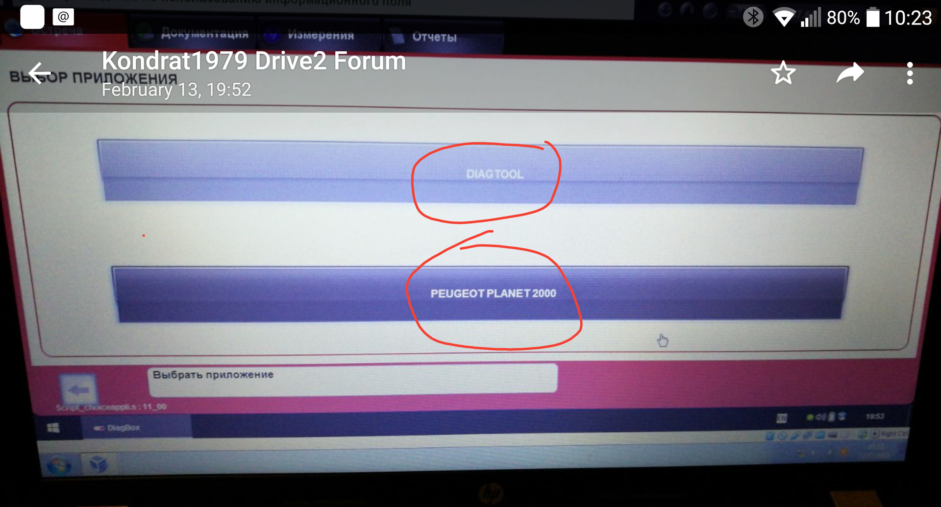

Давно задумался о таком девайсе, т.к. Уверен что в Костроме нет ни у кого либо очень мало на руках для личного пользования. А тут попалось объявление продажа за 2500, поехал и забрал. Может конечно дороговато но на али такая же цена примерно посмотрел. Пока разбираюсь, потом хочу по тихонько отбить стоимость, диагностика за символическую сумму.
Поставил diagbox 7.02,04,06 не видит не одного блока, подскажите как настроить ее для работы? В компьютере не сильно разбираюсь.на уровне пользователя, но тут постараюсь вникнуть.

первое, lexia лучше всего работает на ХР 32 бит, версия 7.83 видит машины до 16 года, в том числе и Т9, старые машины лучше смотреть РР, новые диаг бокс, при загрузке не использовать обновление (слетит активация), авто поиск не надо, выбираешь из списка свою машину и поиск, высветится вин, подтверждаешь, проблемы.может быть шнурок, у меня на некоторых машинах не работал с длинным шнурком, при включение в usb должна загорется зеленая лампочка, а в оборудовании появится новый порт usb, если после всех манипуляций пишет, что не обнаружено подключение, значит либо не все драйвера, либо конфликт usb, либо неисправен шнурок, либо лексия, программа под лексию Diag box 7.01-7.83.iso в ней все и дрова в том числе

Первый вопрос: сканнер видит VIN номер машины? Если да, нужно играться с прошивками версий. А если нет — ищи того умника, который тебе продал "подешевке". Сегодня сканер можно за 50-60$ купить.

Еще раз спрашиваю: VIN машины видит при подключение?
Нет
А программа поднимается без проблем? Не выдаёт ошибок? Пробовал Peugeot Planet запустить вместо DiagBox? Тебе дается возможность выбрать.

у меня сейчас сканер прикольный на руках (поменялся на время с человеком, а тот мой спалил), машины с КАНом читает нормально, что через диагбокс, что через ПП. машины с ВАНом ВИН не видит.
Линия kline отвалилась всего-то

У них разные машины. Поэтому у продавца работало, а у Романа нет, т.к. шины диагностики разные
А VIN машины определяет автоматически ?
Нет
А шнурок, компом определяется ?
Чекером показывает инфу про него ?
Комп видит.
Что именно он видит ?
Пишет что подключено устройство, драйвера установлены
Какое именно устройство подключено, как оно называется ?
Может видится только часть шнурка USВ
Очень похоже на то, что сканер нерабочий, т.к. не видит ни одного блока
Как проверить рабочий или нет? Чтобы точно
