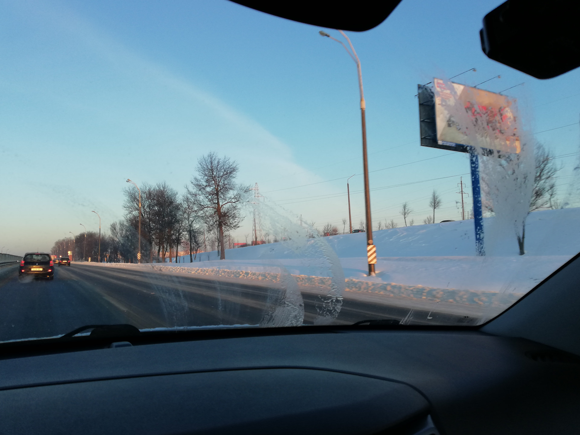

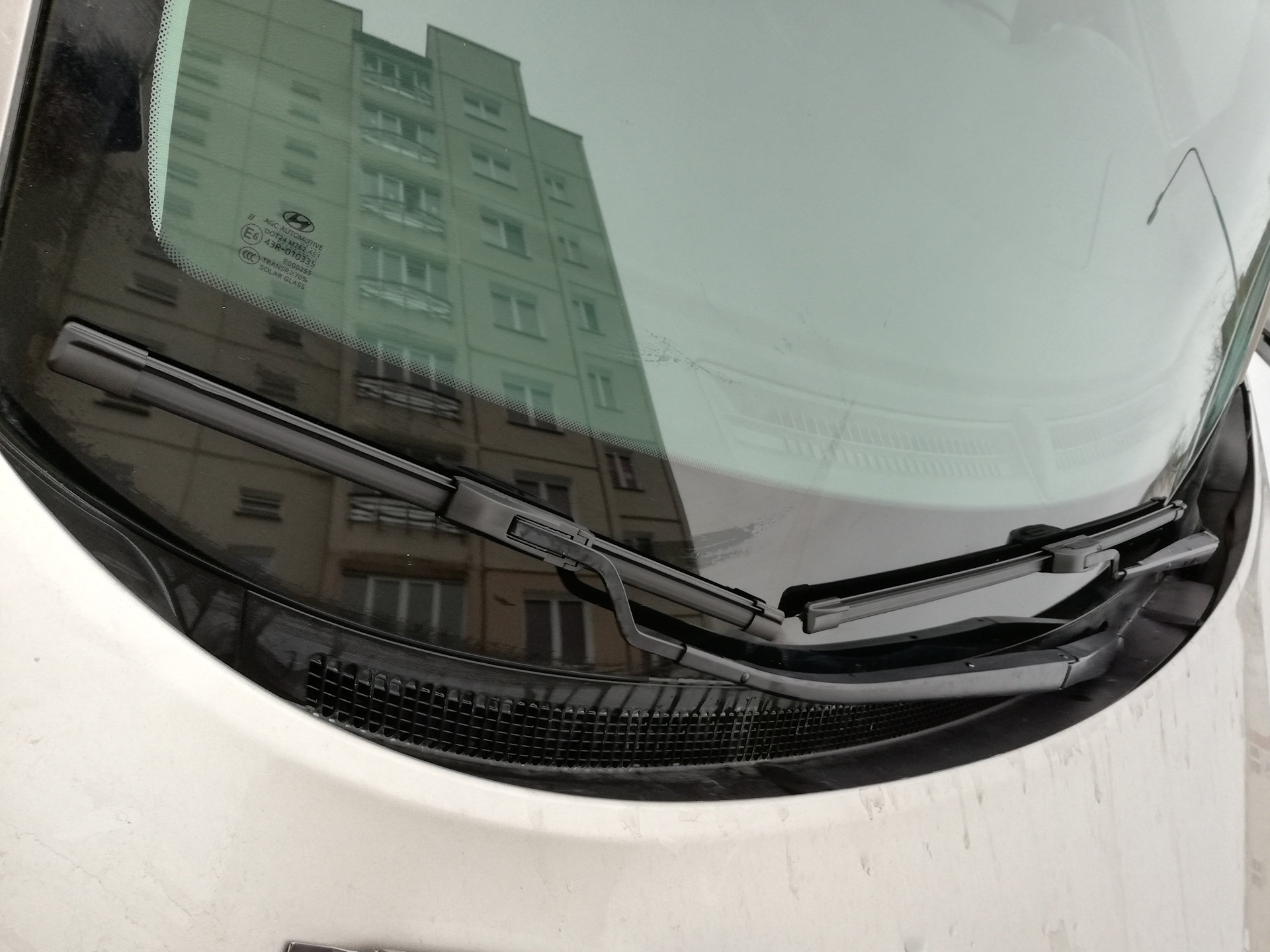

Вот так машет это " новое'' фуфло от боша

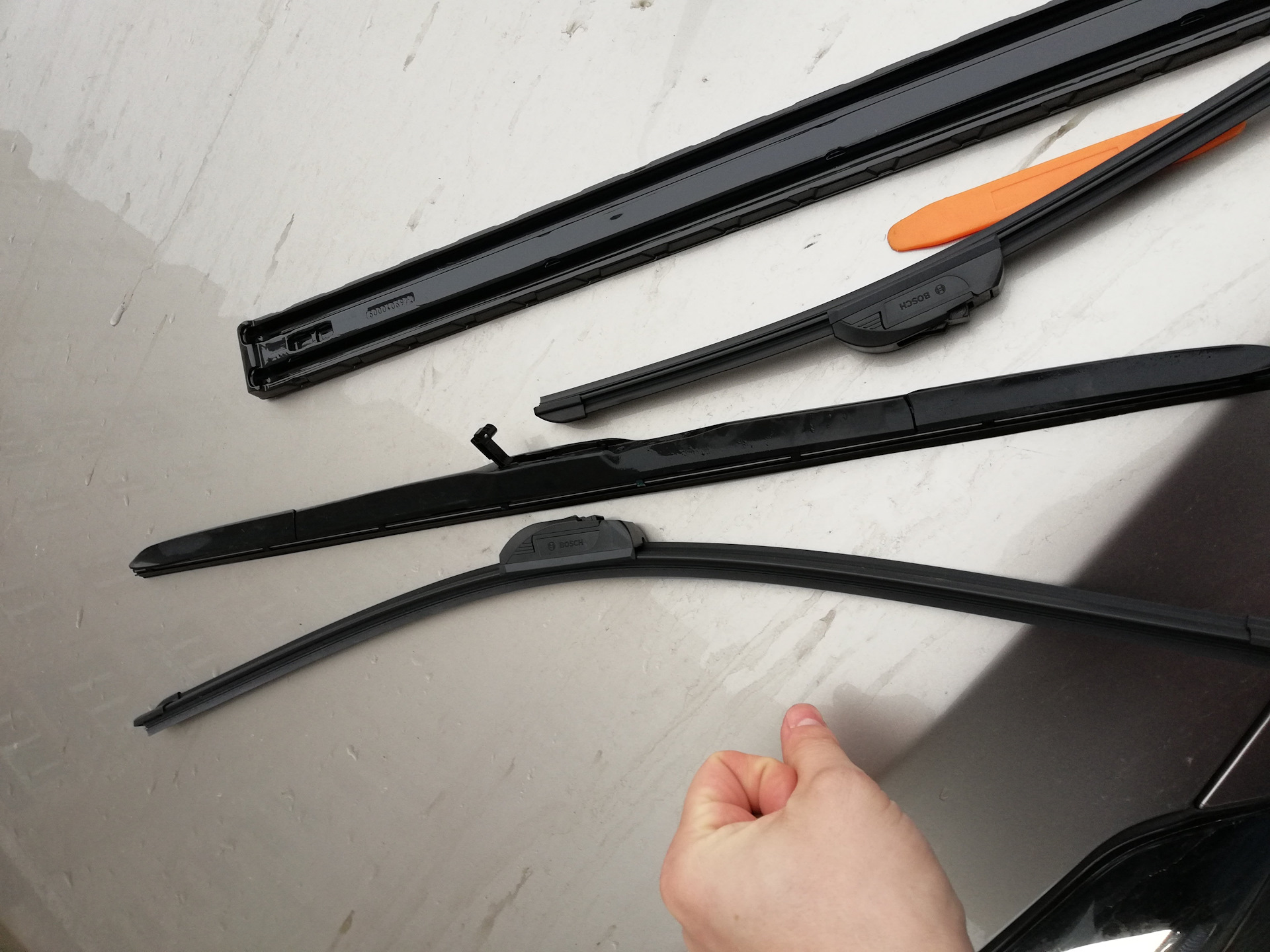

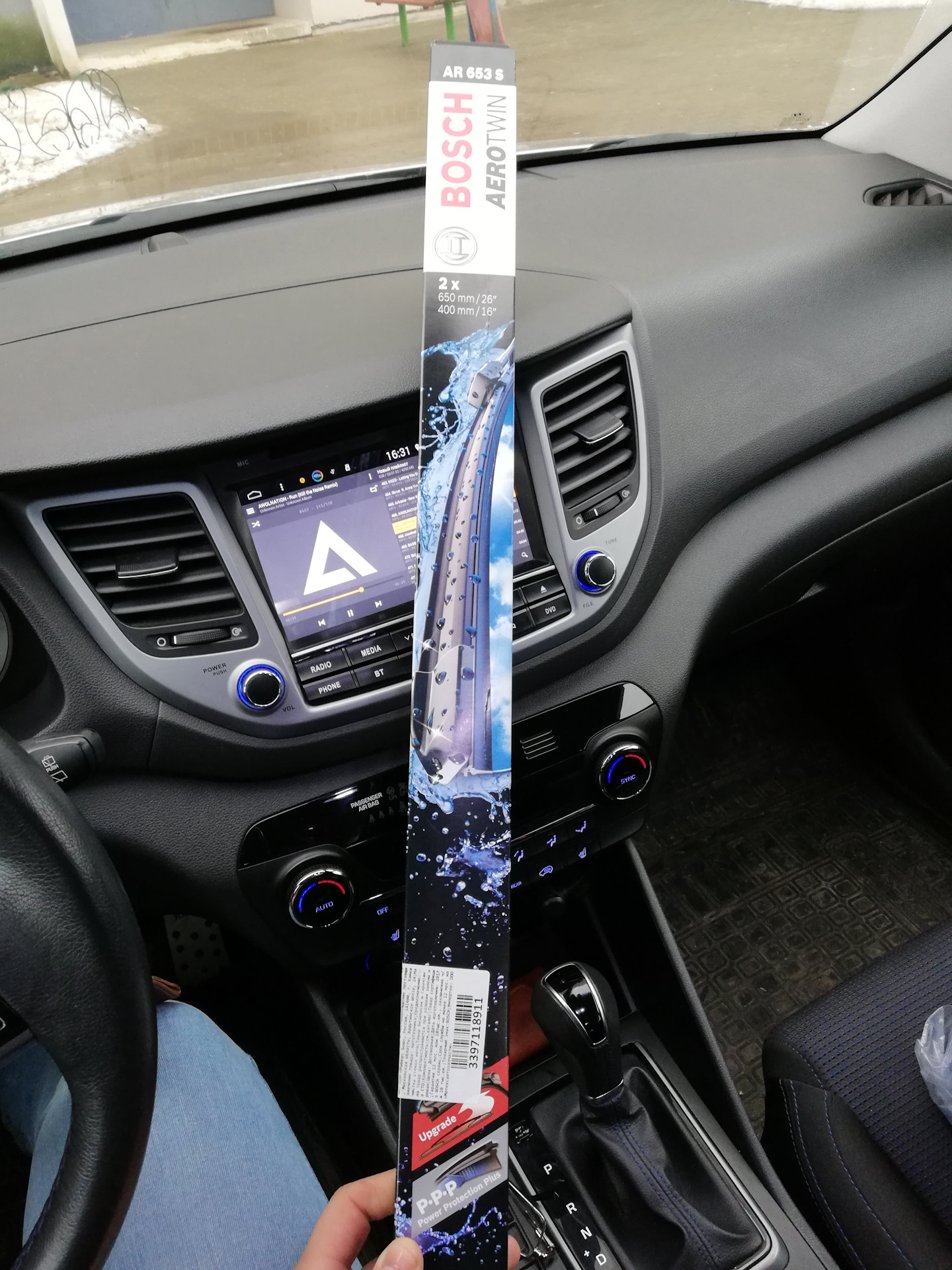

Ровно 2 года откатал на родных дворниках. Решил попробовать другие- и взял на замену bosch aerotwins. Размер наших дворников 650 и 400 мм.

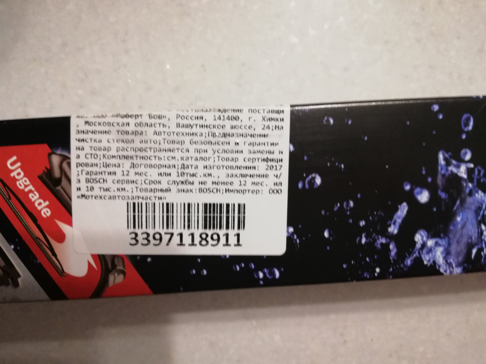

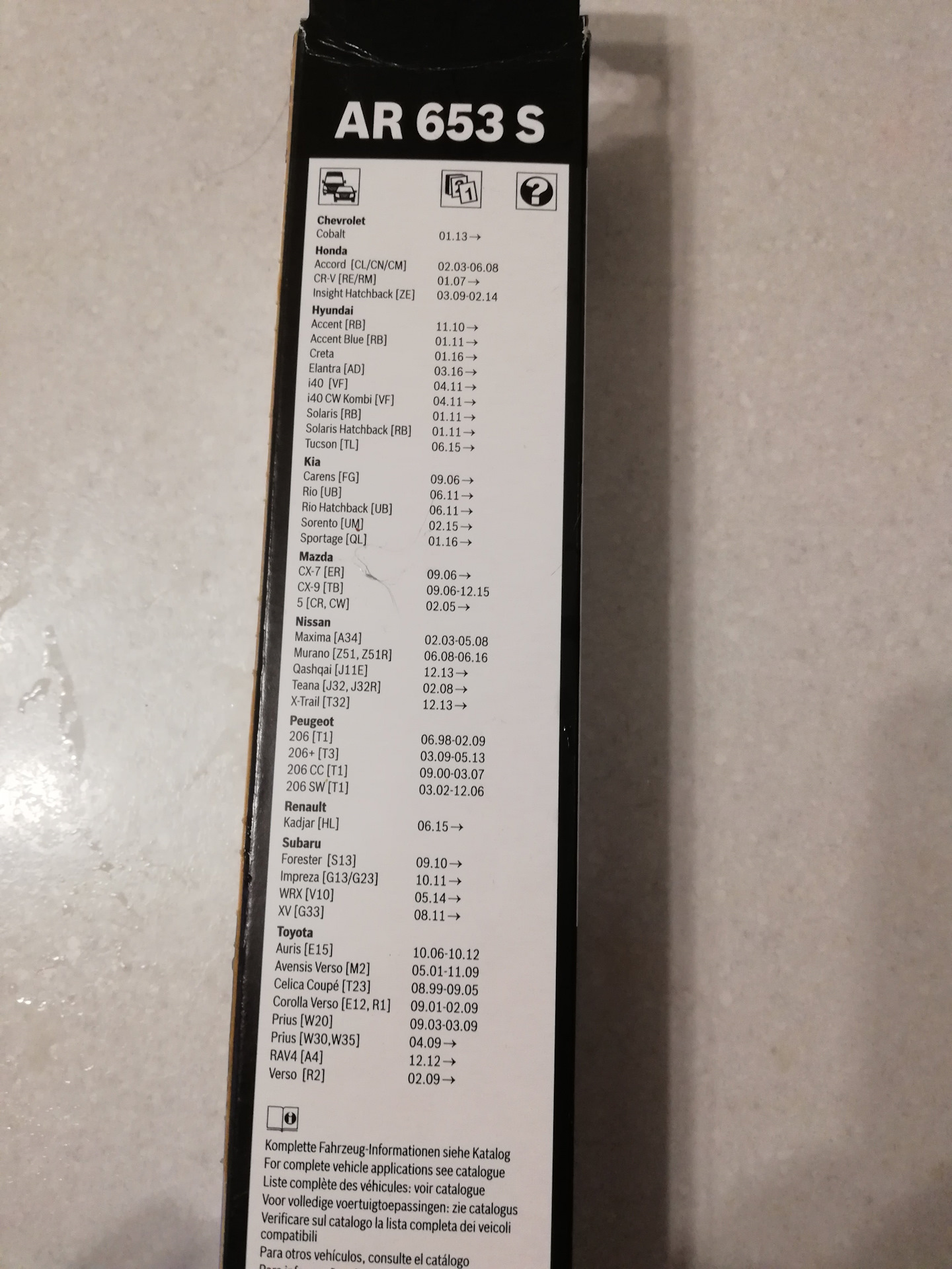

По поводу цены — bosch aerotwins — комплект 653S с парой дворников 650/400 мм у нас cтоят около 17$
(арт. 3397118911)

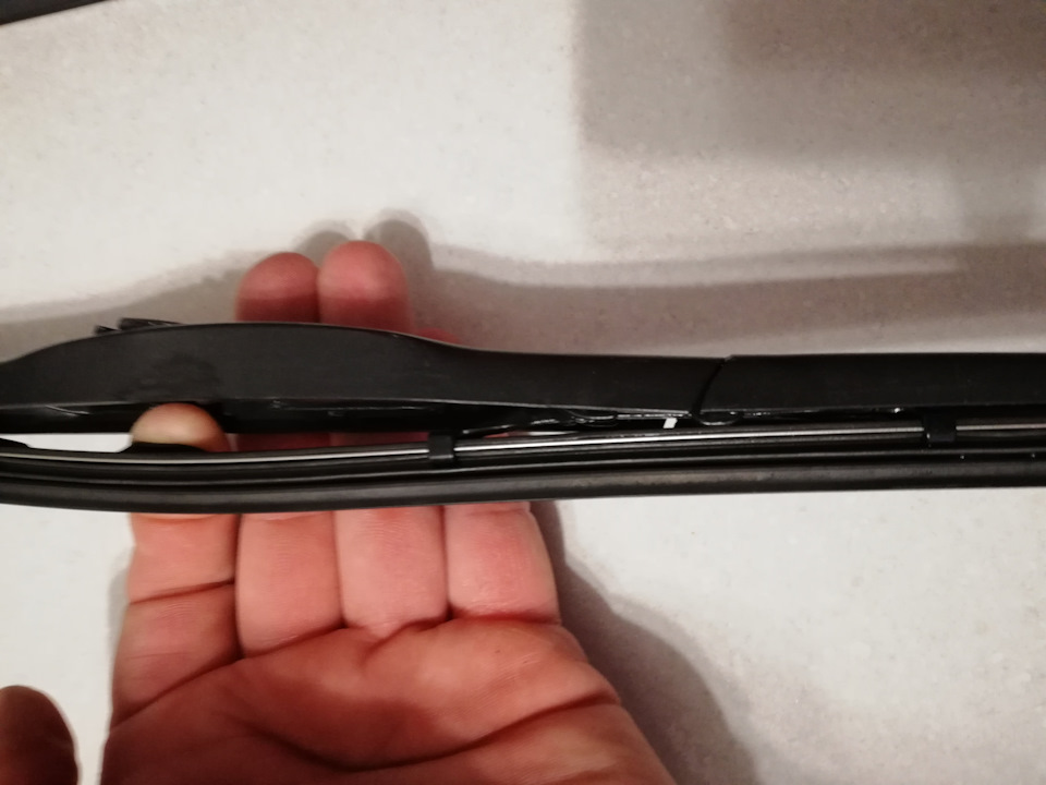

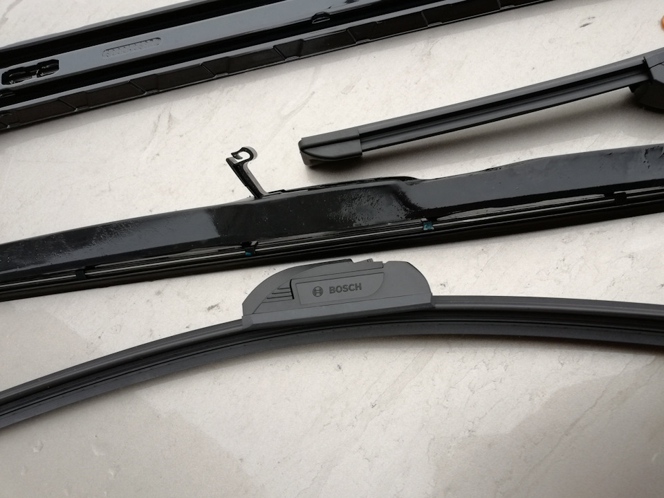

А стоят у нас с завода как известно — Denso Hybrid. Сами денсо хайбрид — обычные каркасные дворники. Просто за счет формы спойлера имеют слегка большую прижимную силу при движении авто на скорости.
Родные дворники ходили 2 года и зимой и летом. Летом вообще без вопросов. Зимой иногда могли пропускать, особенно пассажирский дворник, при опускании температуры ниже минус 10. Но за 2 года дворники ни разу не пищали. Видно сразу, что нанесено отличное графитовое покрытие.
Чего не скажешь о "новых" bosch Aerotwins. Такое чувство что графита вообще не нанесли.
Буквально на второй день близнецы (twins) начали периодически попискивать.
Если родные денсо могли пропускать небольшой участок напротив лица пассажира при температурах ниже минус 10. То бош вовсю "мажет" уже на минус 5.
В итоге сразу после установки твинсы начали пропускать полосу по центру. В том месте, где находится сам крепежный элемент. На уровне глаз после взмаха дворником остается полоса воды, капли от которой поднимаются вверх потоками воздуха. В итоге вместо одного взмаха — делаешь 4-5

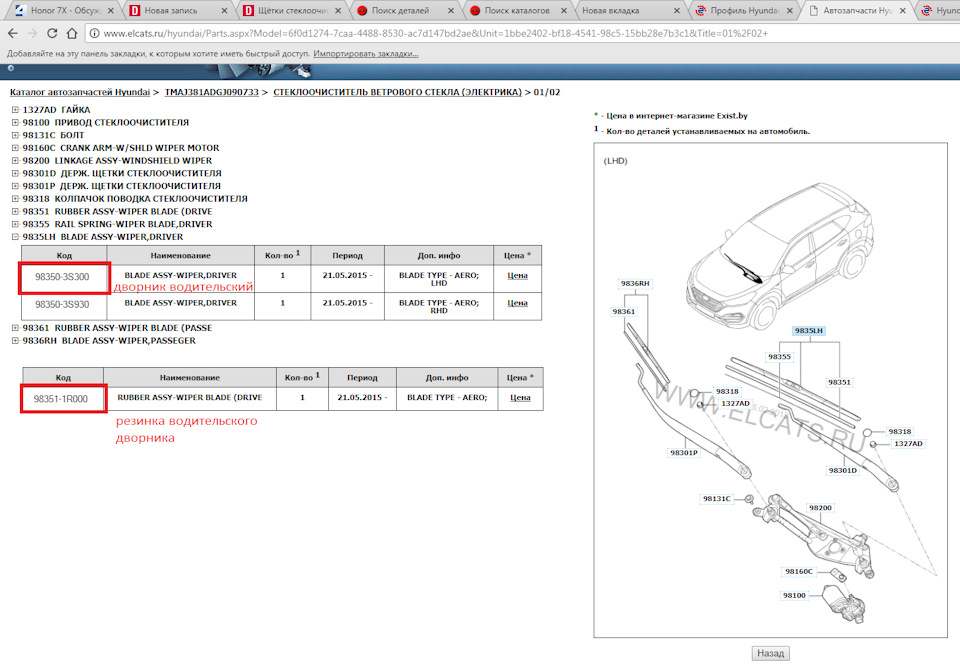

Оригинальный водительский дворник в сборе (арт. 98350-3S300) — цена 17$.
— чисто резинка под замену на водительский дворник (арт. 98351-1R000) — цена 8$
Оригинальный пассажирский дворник — (арт. 98360-1W050) — цена 14$.
-чисто резинка под замену на пассажирский дврник (арт. 98361-1R100) — цена 16$.
Как видим денсо поставляет на конвеер свои дворники, затем hyundai перепродает их вам под своими артикулами. Так что можно купить дворники с оригинальными артикулами, выйдет около 31$, а можно под артикулами Denso- цена примерно одинаковая -26$. Берем то что есть в наличии.
-Denso Hybrid — пассажирский (арт DU-040L) у нас стоит около 8$. водительский (арт. DUR-065L) стоит 18$. Итого 26$.
Считаю брать резинки нецелесообразно.

Пару фото бош аэротвинсов

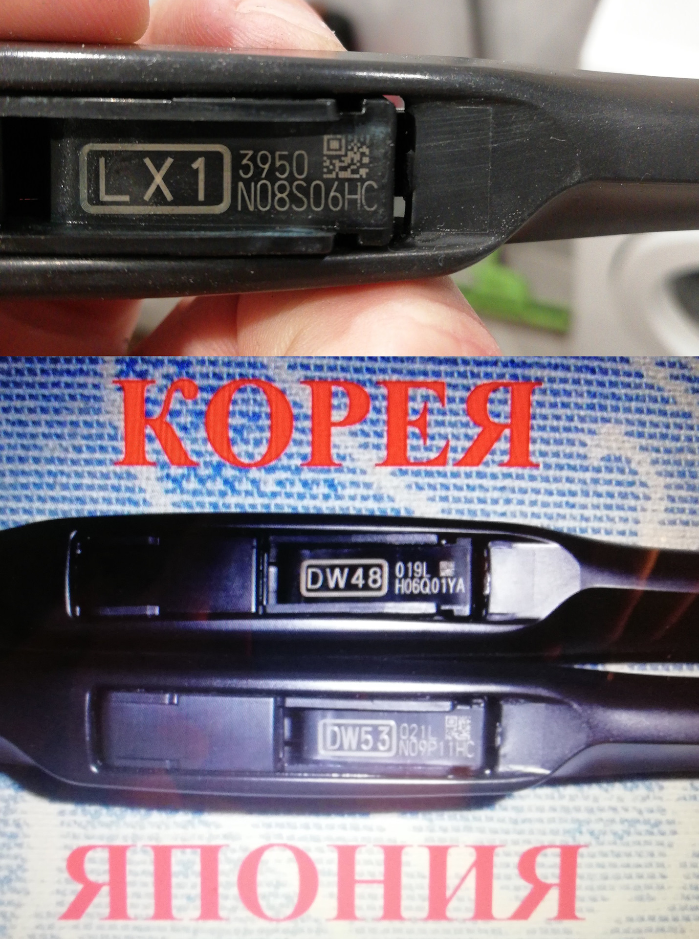

При покупке уточняйте где произведены, могу продавать корейские остатки, лучше брать японские… там, то ли руки упаковщиков от куда надо растут, то ли х.з.
Из трех коробок "made in Korea", у всех испорчена кромка о картон упаковки.

Может в Бельгии качество отличное. Эти изготовлены в России в Химках
Слышал что раньше они были Бельгийские и Китайские.Китайские разочаровывали достаточно быстро, Бельгийские сносного качество
Счас и в россии начали производить. Видимо как в китае

16 только на каркасники т.к. Узкие 6 мм, а на денсо 8мм
Т. Е. Лучше взять 2 по 26, и подрезать. Да?
Если как я увидел на фото то да, они считаются гибридные, на них оезинки шириной 8мм, можешь померять, на слабых комплектациях ставили обычные каркасники и там резинки разные, водительский 8мм а правый (короткий) узкий 6мм. Я себе брал 2 ARR26 и один родрезал

так даже оригинал японские денсо ходят по 2-3 года. А корейские 2 месяца и все.
Вот резинка на 650 мм 8521468020, вот на 400 мм 8521428090 . Их там куча партов.Их можно подрезать. Иногда более длинные почему-то дешевле коротких. Видимо редкие длины дороже.
спасибо. добавил в корзину. попробую такие резинки.
Корейские денсо совсем не то, отрицательных отзывов куча
думаешь если куплю денсо, не будут как с завода столько ходить?
Про корейские все пишут равно, половить начинают быстро, с японскими не сравнить, про champion тоже самое пишут и про боши, я avantech гибриды брал, у них хоть ценник поменьше, новые трут хорошо
