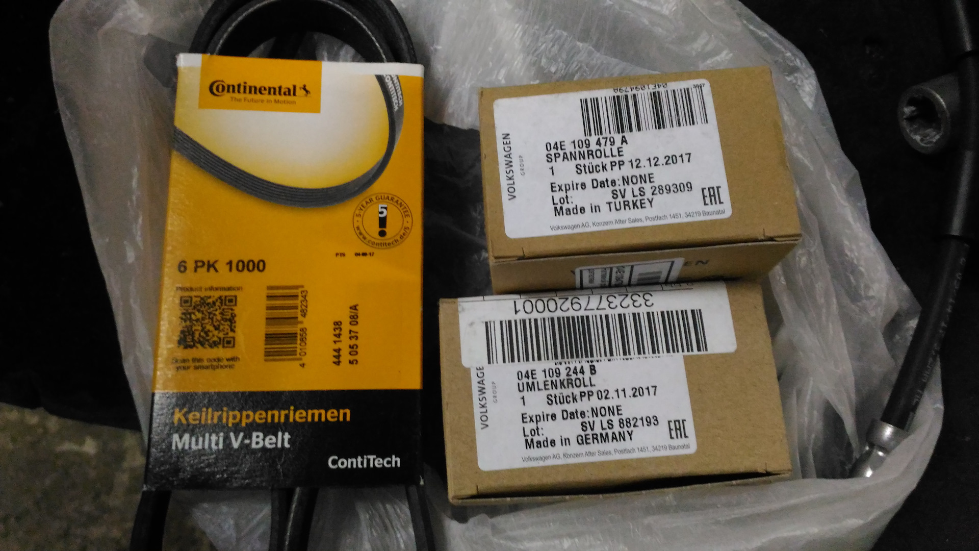

В итоге были произведены работы по замене ремня грм, роликов натяжного и обводного, ремень поликлиновый генератора.

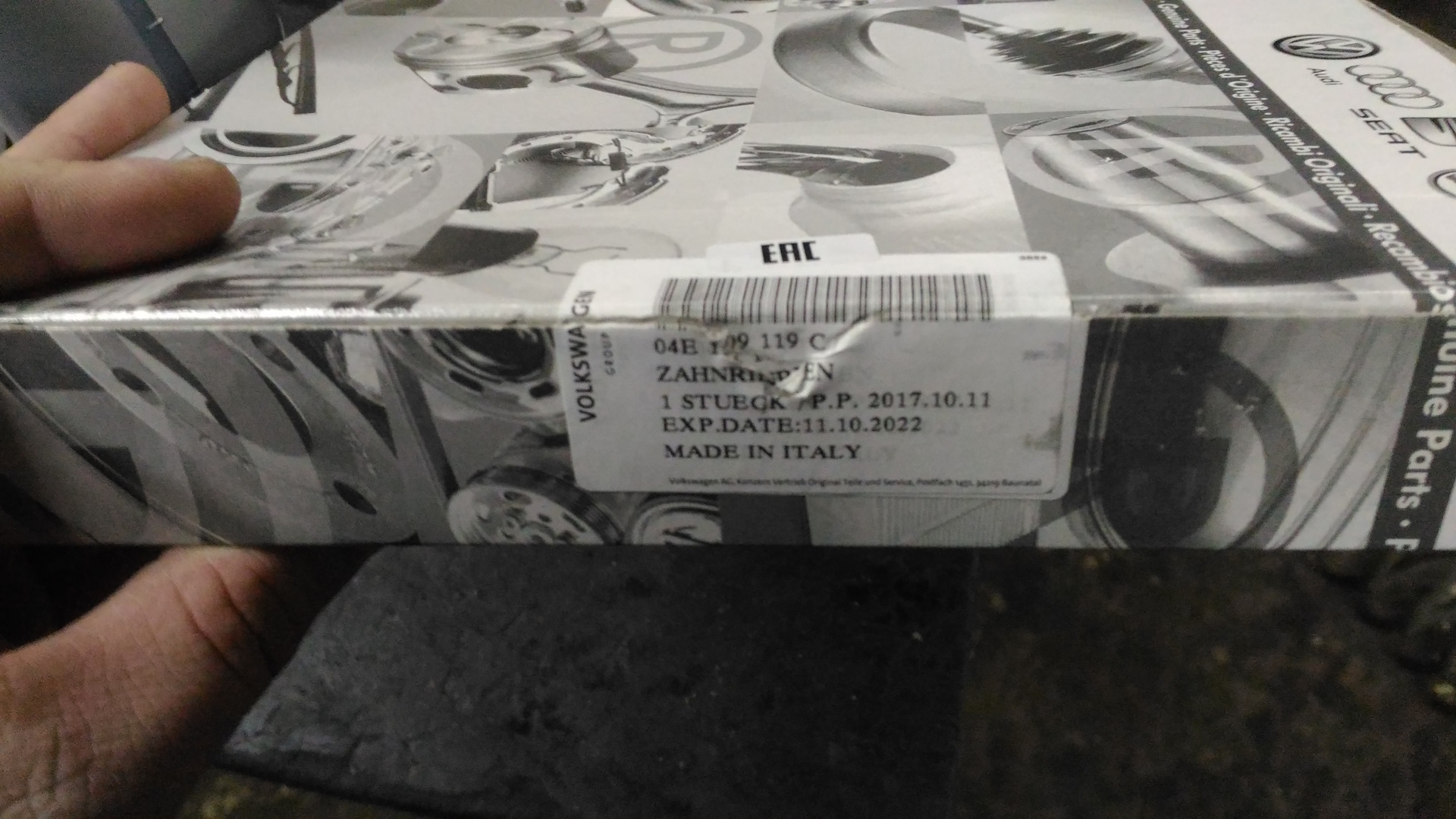

VAG 04E 109 119 C РЕМЕНЬ ГРМ
VAG N 10690201 ВИНТ

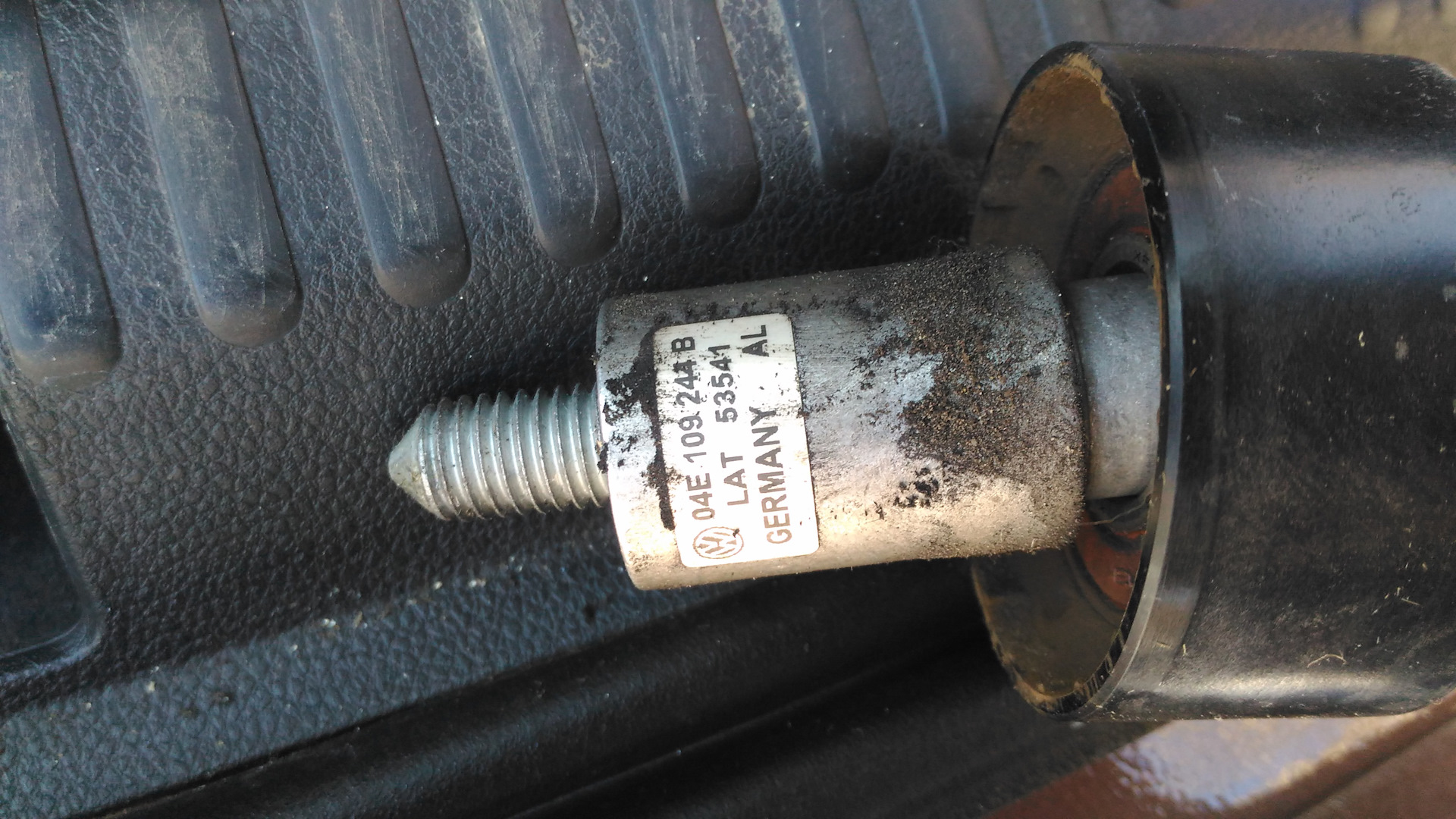

VAG 04E109244B PОЛИК ОБВОДНОЙ
VAG 04E109479A Натяжной ролик с деталями

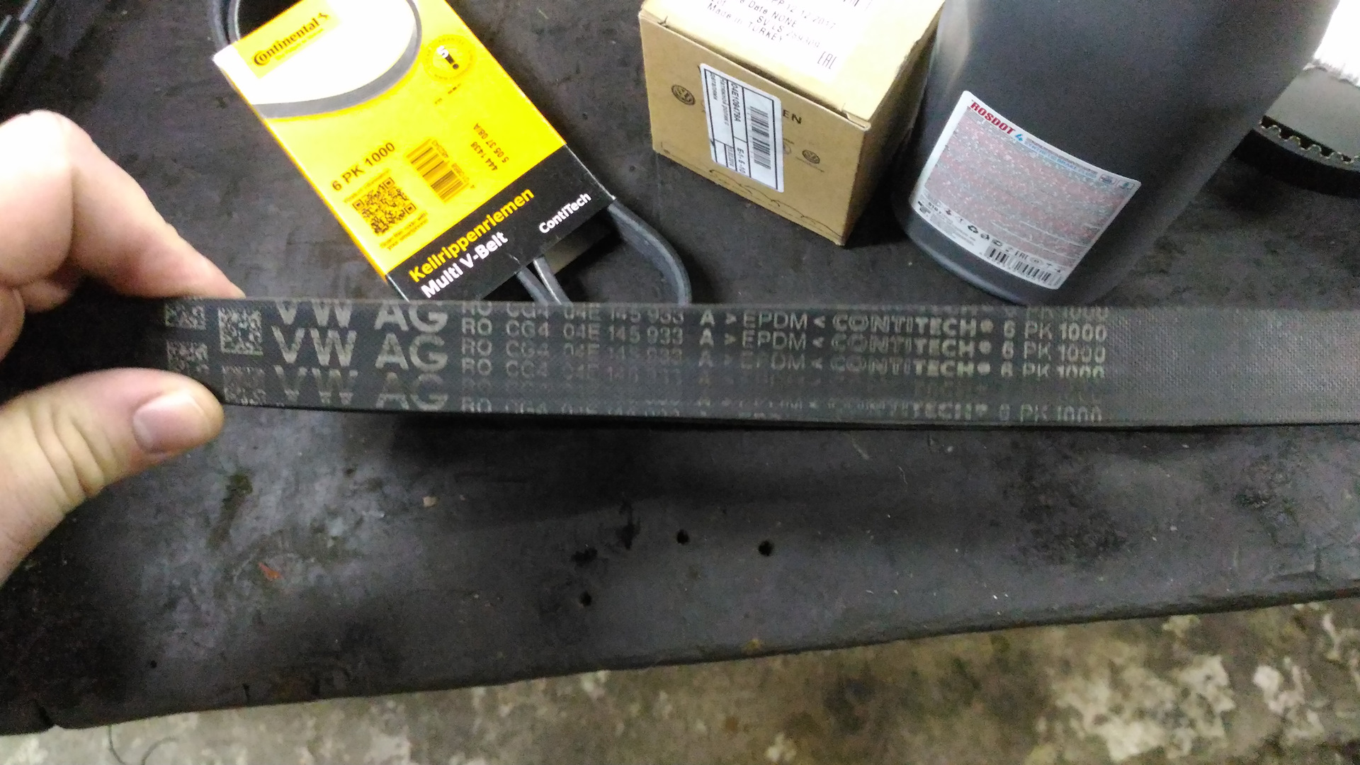

CONTITECH 6PK1000 Ремень поликлиновой генератора

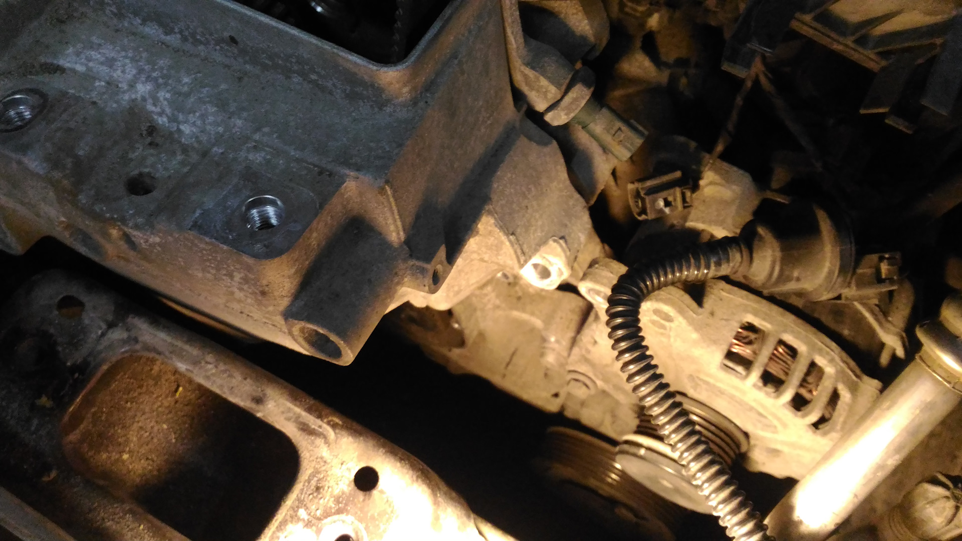

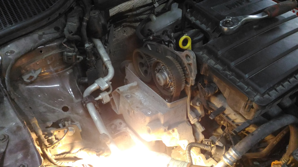

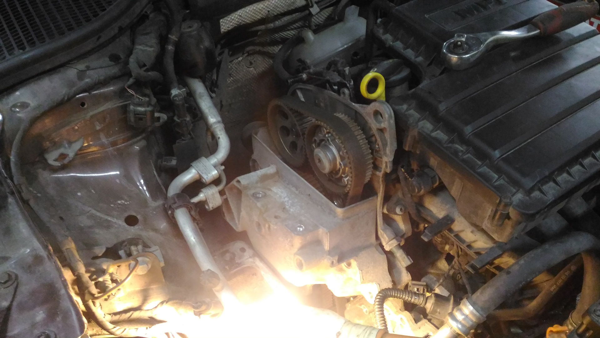

делал конечно не сам, но за процессом наблюдал пристально, если поподробнее, снимаем с расширительного бачка тонкие патрубки, деформируем бачек, снять защитный кожух ремня грм, для удобства откручиваем локер на половину и загнуть за колесо, снять поликлиновый ремень, его ролик натяжной, открутить генератор, верхний болт вынуть совсем и отогнуть, снять демпфер с коленвала, снять нижний защитный кожух,
далее снять подушку, подвесив мотор
далее снять опору для двигателя, для ее снятия двигатель придется поднять, мы вынимали через верх.

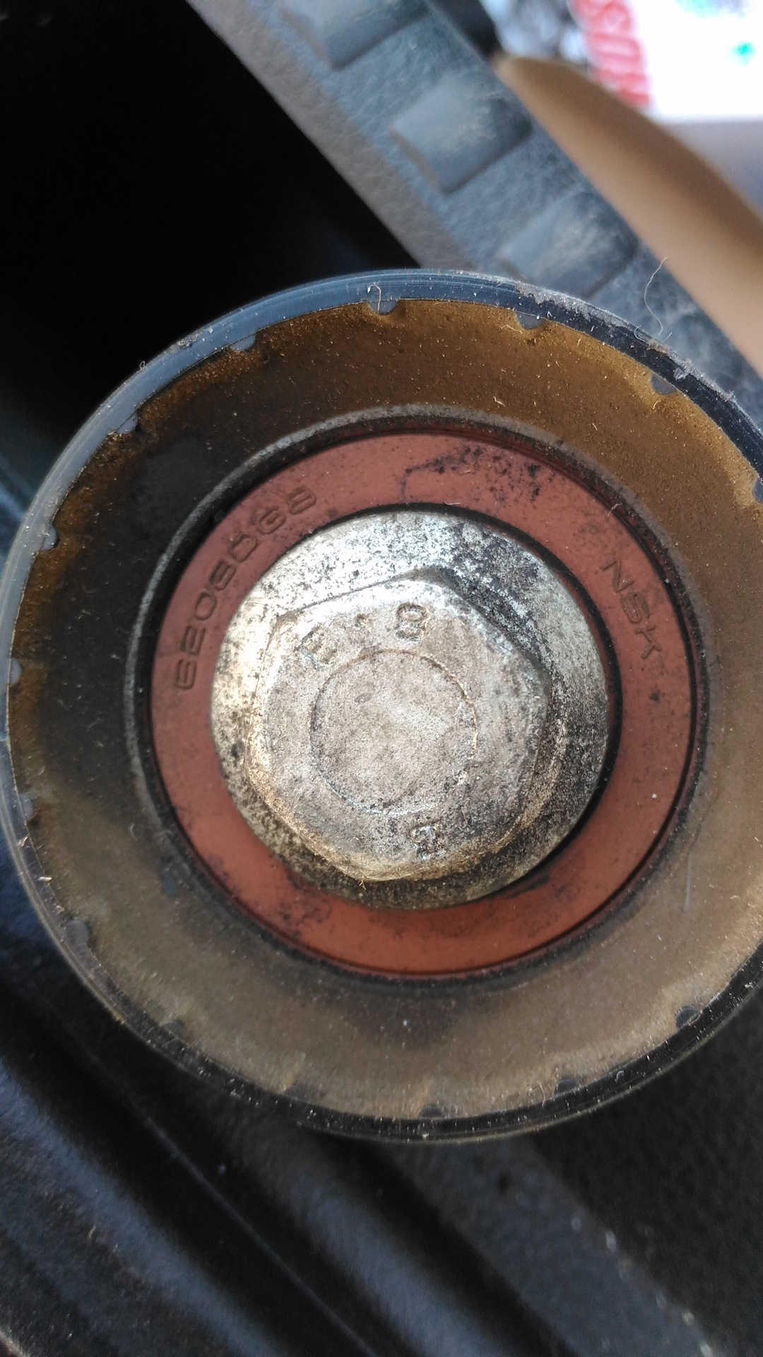

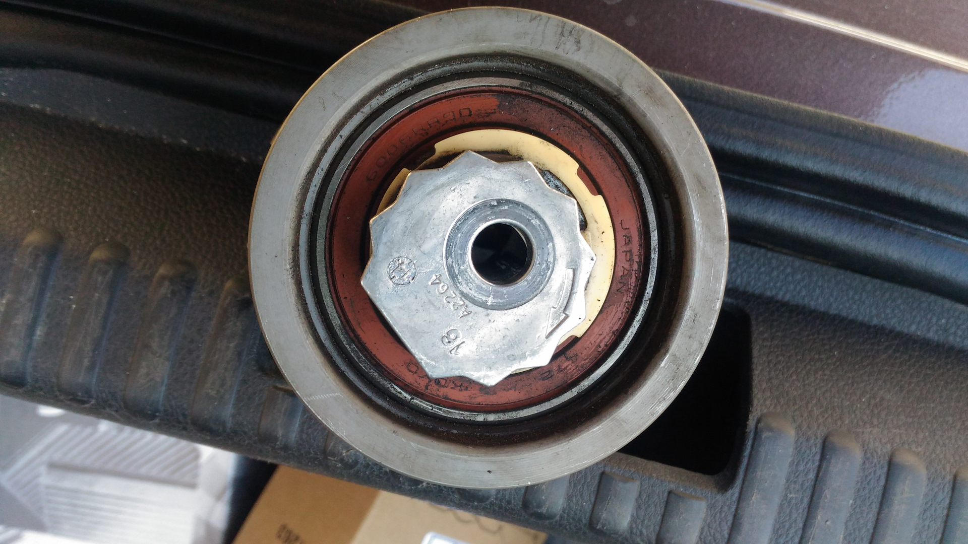

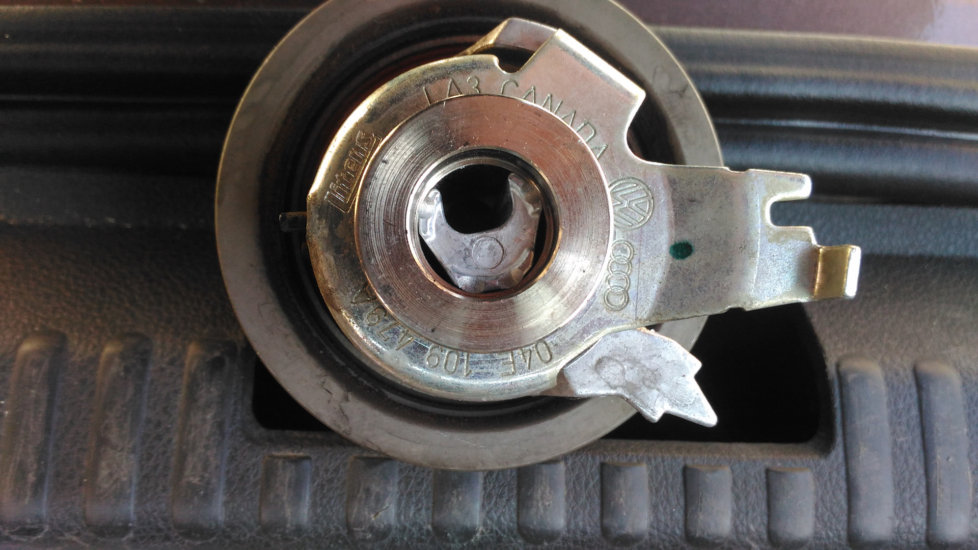

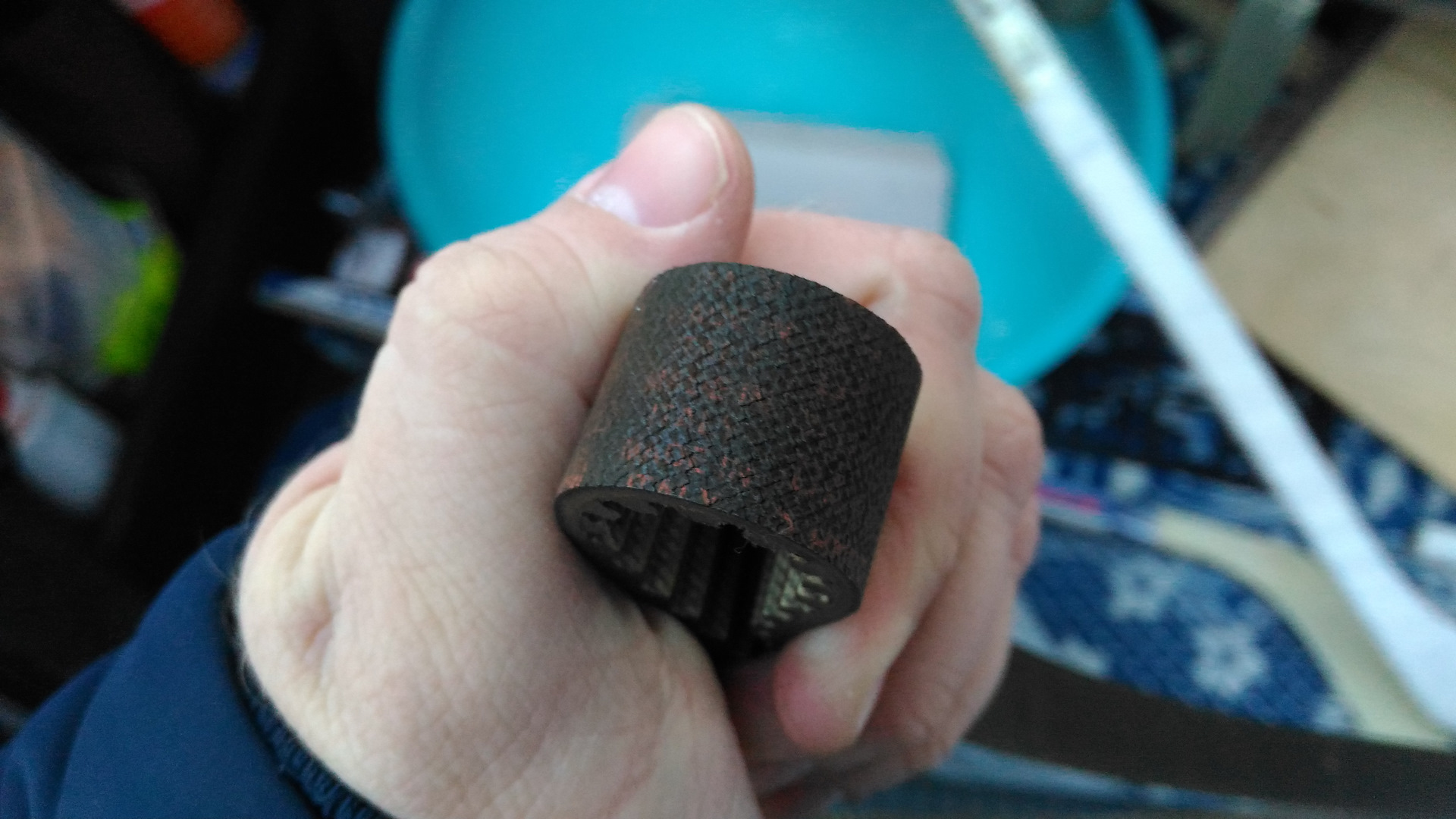

с завода натяжной ролик
обводной ролик
с завода ремень поликлиновый
купил его же CONTITECH 6 PK 1000, угадал))

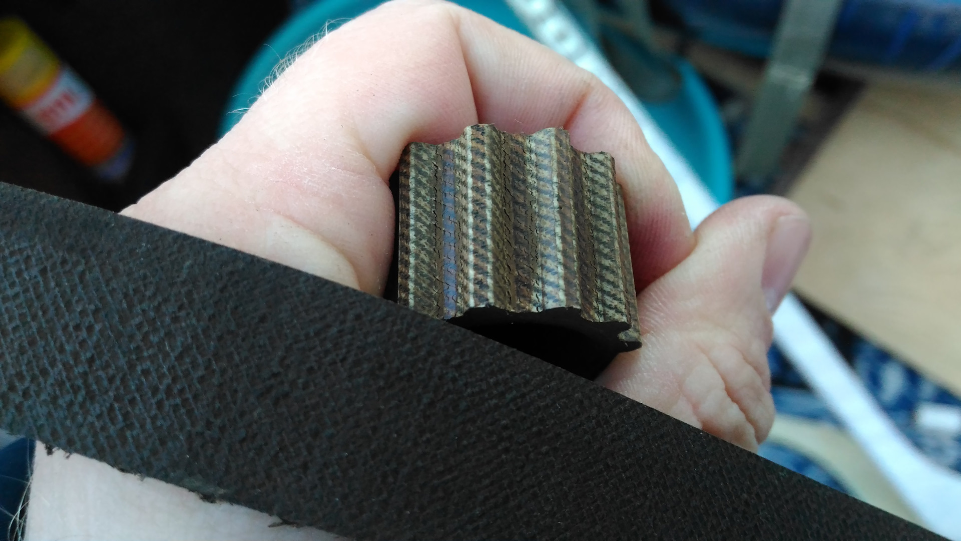

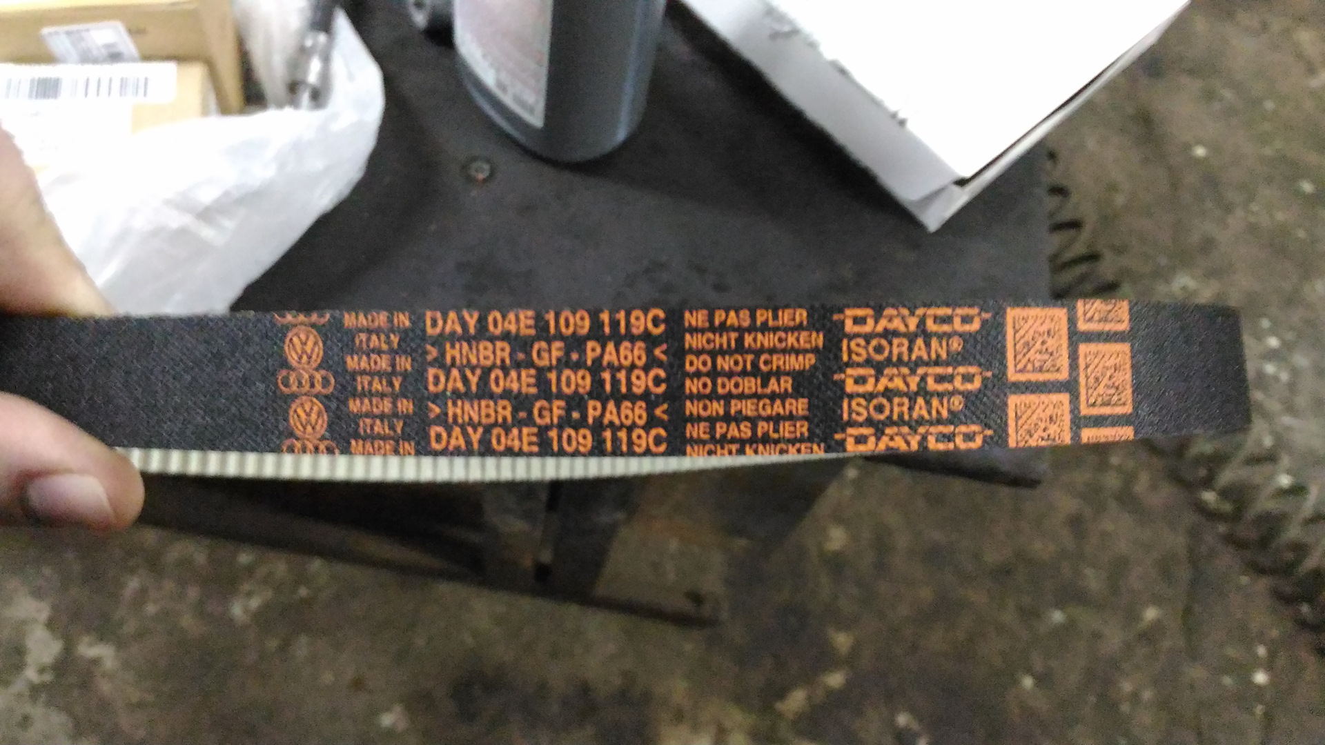

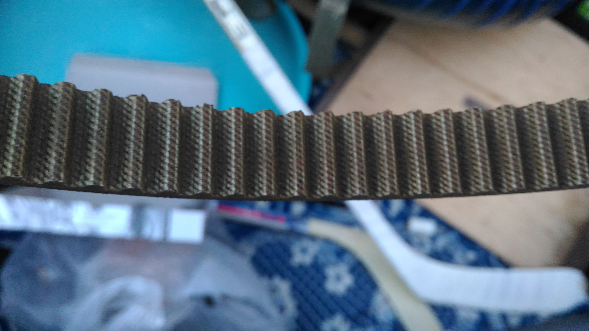

по ремню грм, старый фото
по состоянию пофоткал

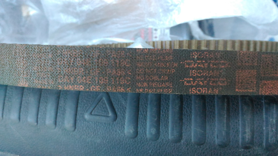

новый грм ремень в оригинальной упаковке, фото выше второе))
Комментарии 54
Это вы новый ремень так перегибаете?
старый

Доброго времени суток! Вопрос: при замене роликов, болты меняли? Или оставили старые? Интересуют: болт натяжного ролика, болт зубчатого колеса на выпуске и пробка фазорегулятора.
по-моему они шли в комплекте, поменяли на новые

Привет ты видел как снимается ролик поликлинового ремня ?
привет, да видел, недавно сам снимал
Как он там снимается ? Может есть фото или тема на драйве как и что снимать менять ?
снимать ни чего не нужно, нужно только натяжитель отогнуть и снять ремень и все, одеть в обратной последовательности

Старый ремень Континенталь, а новый Дайко, в итоге какой поставил?
Континенталь — это поликлиновый.

а не видно номеров на ремне грм оригинальном? который сняли и как состояние ремней и роликов снятых
старый ремень не сфоткал, но он лежит в багажнике, завтра выложу.
состояние ремней отличное, ни волосков ни трещин, только затертые надписи,
ролики с ооочень маленькими люфтами, практически не изношены, но какой то все равно подгуживал, звук после замены стал тише, особо не заметно.
можно еще тыс 20 ездить, но сам такие эксперементы проводить не хочу )))
