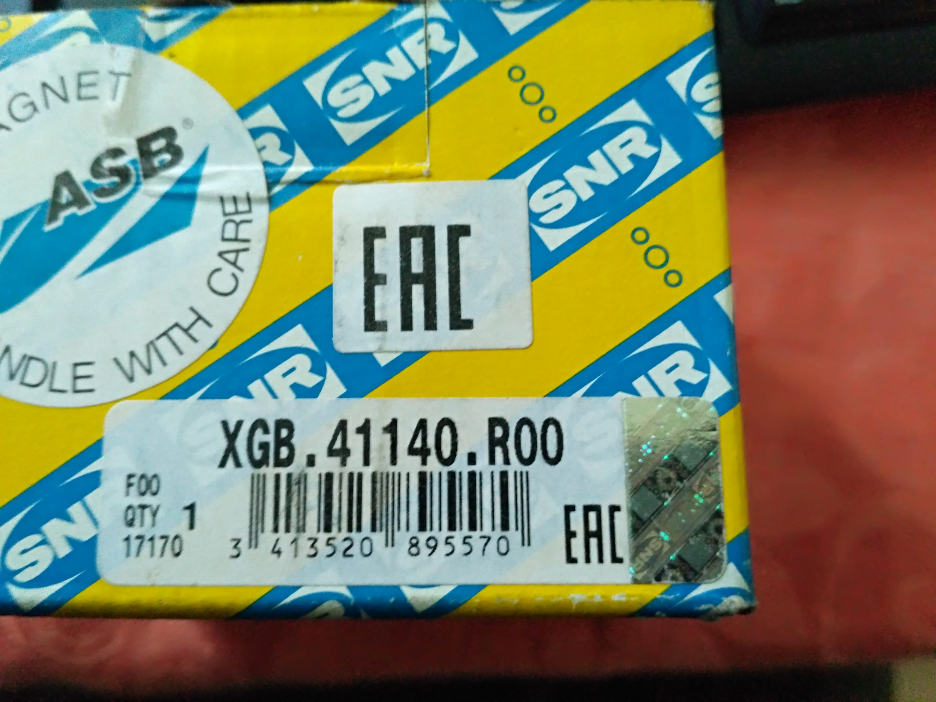

Иду в магазин при сервисе, продавец достаёт коробку с SNR-овским подшипником, и тут меня начинают терзать сомнения. Отличия начинаются уже с упаковки.
1. На оригинальной коробке цвета сочные, не бледные
2. Имеется наклейка с галограммой (см. фото) и штрих кодом (на моей отсутствует)
3. Маркировка на обойме подшипника нанесена механически, цифры прощупываются. (на моем краской)
4. Профиль пыльника имеет форму цифрового сигнала углы 90 град. ( в моем скос под 45 )
Звонок на горючую линию SNR и изучение груды б-ушных подшипников в ремзоне, подтвердил мой опасения и мнение сервисменов- в интернет-магазине с сине-красной эмблемой мне продали контрафакт.
Фото оригинальной этикетки прикладываю. Выпрессованый подшипник сдал обратно, жду решения.
