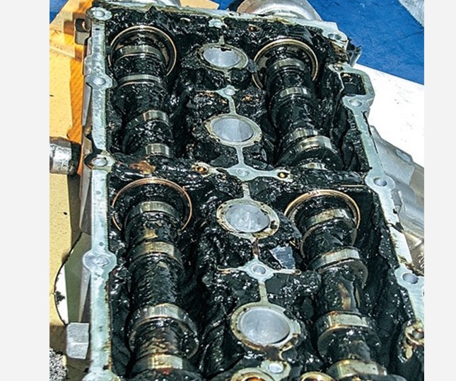

Что то я сегодня разошелся. Накопилось много материала, нужно публиковать.
Краткая история, которую я сегодня поведаю началась весной 2017.
Пришел в мастерскую человек, назовем его "Х" далее по тексту (икс), и рассказал о ноу-хау отечественного производителя — моторное масло CUPPER.
Коллектив, опытные прожженые мотористы. А тут как дети уши развесили, вроде медь, круто, интервал между ТО до 30т.км. и т.д.
Короче накупили они, для личного (слава богу) пользования по 20 литров этой "микстуры" и довольные. Моторы говорят вообще поменялись, тихо работают, расход топлива упал и бла бла бла.
Я не велся на это.
2 месяца не велся, думаю пусть обкатают а там посмотрим. Сам продолжаю лить любимый ЛИКВИМОЛИ 5на30 и не вникаю.
Кстати, из плюсов взял на пробу жидкость для АКПП. Моя коробка иногда пиналась на холоде. Думаю все равно допинается и встанет. Как залил и перестала пинаться. Сам в шоке был. Круто поехала и ездиет. Но это из плюсов, остальное читайте ниже --->
Наступил май 17, вновь пришел Икс, и спрашивает у ребят — как что? Там диалог у них какой то умный про зазоры, трение и пленку — хрен с ними. Потом мне говорит — почему я не залью себе микстуры, говорит — и турба заживет новой жизнью, цепи там перестанут издавать звуки. Вообщем, говорит Икс, все будет на уровне, и цена для тебя тоже будет на уровень ниже! Я повелся — дай думаю тест проведу, пиздетс.
Для понимания картины бедствия — у меня есть еще КОРСА D. Она не ломается и у нее нет БЖ. И туда я тоже налил :)
После заправки микстуры в оба автомобиля, пошел отсчет тысяч километров. Опелёк ездит мало, в основном по городу. А самолет мой дальнобой, как в песни у В.С. Высотского — "назад 500, 500 вперёд" как здрасте!:)
Так вот, снарядил я сааб после ТО на море, Абхазия, Сухум — 1800км + 1800км + 500км по местности. Потом еще несколько раз дача, кляча и т. д. Перед поездкой заменил прокладку клапанной крышки и сделал фото ГБЦ.
Далее начинаются — неразумение, подозрения, недоумения, думы, агония, гнев, апатия и т.п.

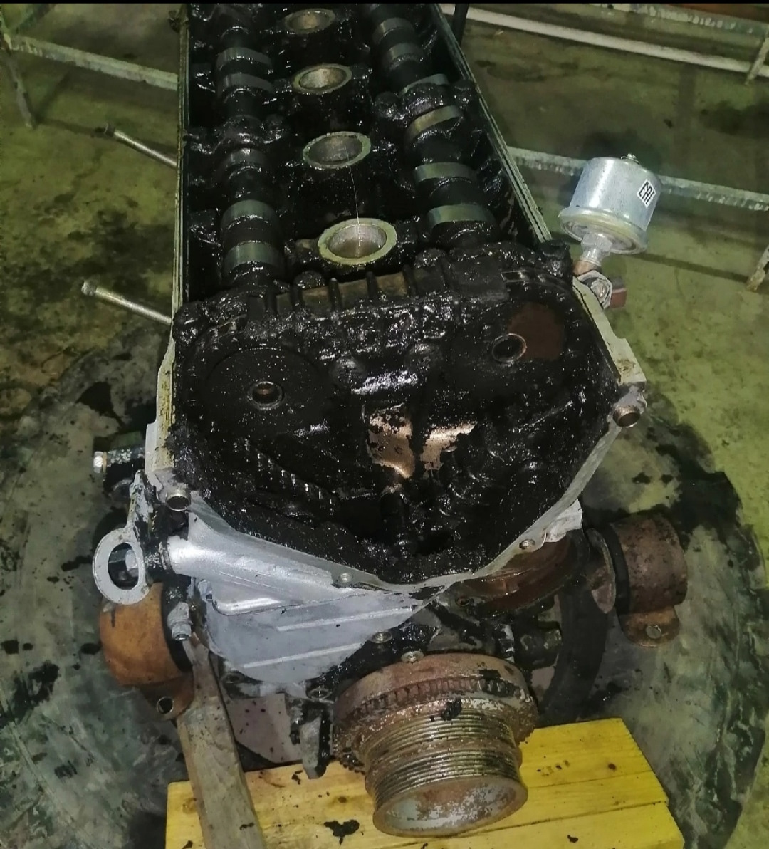

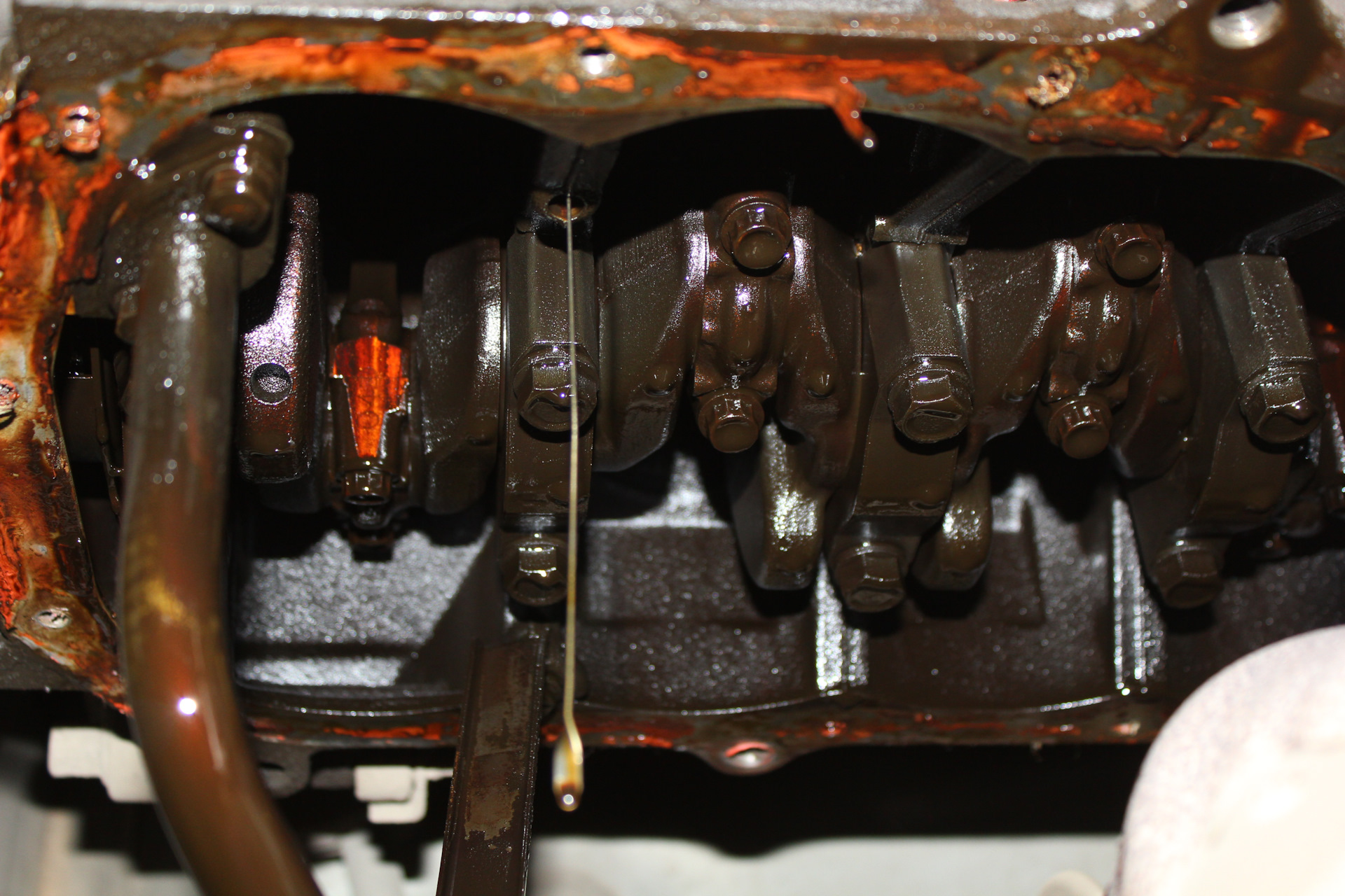

По возврату в МСК заметил, что новая прокладка потекла. Свечные колодцы 1 и 3 горшок полные масла. Поддон потек.

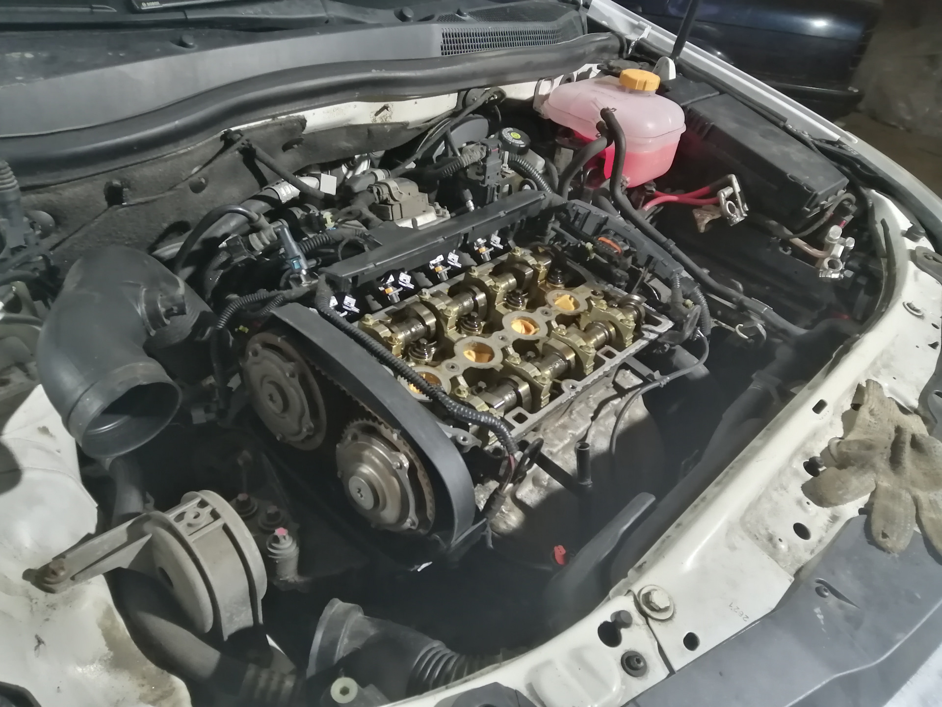

В опеле похожая картина на 4500 т.км. пробега после ТО (мотор после замены ГРМ, прокладки все новые).
Сааб за весь пробег в отпуске не сожрал капли масла. Опель съел все и начали звенеть гидрики!
На языке был один вопрос — что за х**** ситуация творится? Как н**** так!
Открываю моторы, сливаю микстуру, меняю все какие только можно прокладки, мою солярой, промывками, маслом. Просто Verfluchte! Прокладки все пришли в негодность (расслоение, дубение и т.п.)
Моторы, оба внутри стали черные как ёбаный мазут. Липкая и вонючая взвесь темно коричневого цвета.
Денег на прокладки потратил, на масла, на промывки и прочее говно. Так нельзя.
Подведя итог истории:
*) может тема с медью и работает — коробас мой выздоровел (мистика);
*) как сказали спецы по маслам, базовое масло низкого качества, от сюда и чернота, сгорело;
*) почему пришли в негодность прокладки ХЗ;
*) застучали гидрики из-за липкого налета, забились.
*) лечится соляркой и механической очисткой.
*) хорошо не сдохли моторы.
*) человек Икс оказался с юмором, и посетовал на мои ушатанные моторы.
Остерегайтесь таких людей как Икс, не верьте ноу-хау и рекламе! Мир!

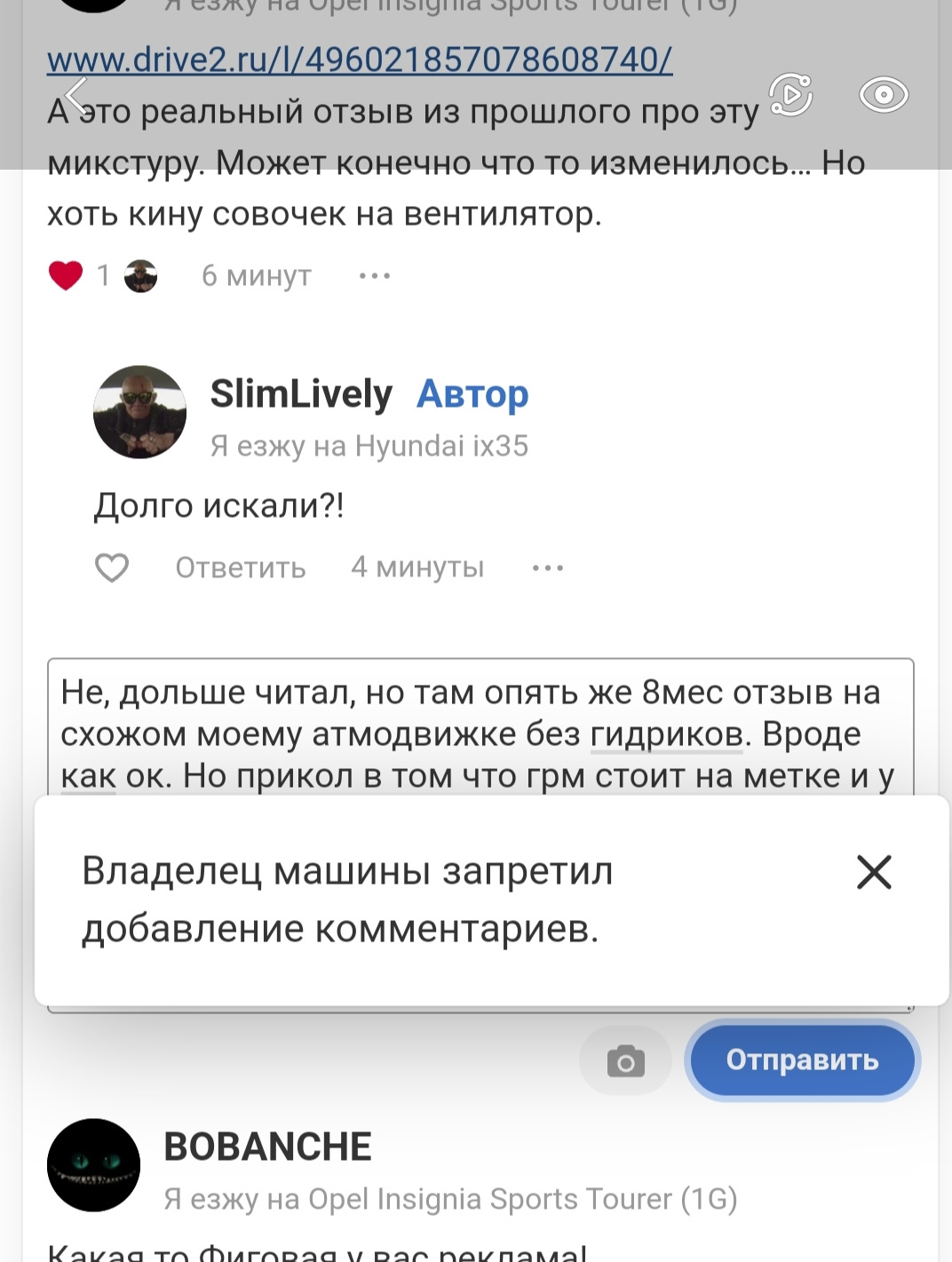

Ну и бред
обоснуй
Короче однозначно говно! а не масло этот cupper раз блочат рекломотрочеры. Не могут выдержать критики. Я уж хотел предложить в лабораторию у нас
в Екатеринбурге это вно свозить на слабо автору.
Да конечно, они всеми правдами и не правдами будут отстаивать свои микстуры в майонезных упаковках )
BOBANCHE
Так я там тоже ничего не могу писать! АХА!
Оставили за своим ссаным забором )
www.drive2.ru/l/640867945…age=0#a641615063660103528
Ждём новостей!

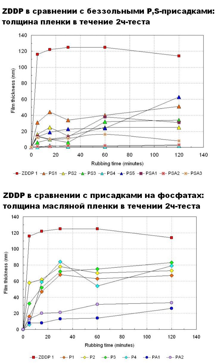

Его картинка не с тренинга, со статьи www.drive2.ru/b/1885909/
При чем перевод к картинке неправльный. Это не толщина масляной пленки, а толщина защитной пленки в нм
Но это все не имеет никакого отношения к маслам куппер, в которых нет традиционных присадок.
Принципы работы совершенно другие.
Статья то написана со смыслом, для одного подхода в масло вопросе, и с разбором маркетинговой составляющей рыночных масел,
а этот товарищ просто накопипастил и пытается играть в логику не имея представления о базовых началах.
Да принципы тут понятны и подходы, немного конечно есть нестыковки в подаче материала, ну и вскукареки таких пассажиров это классика рынка

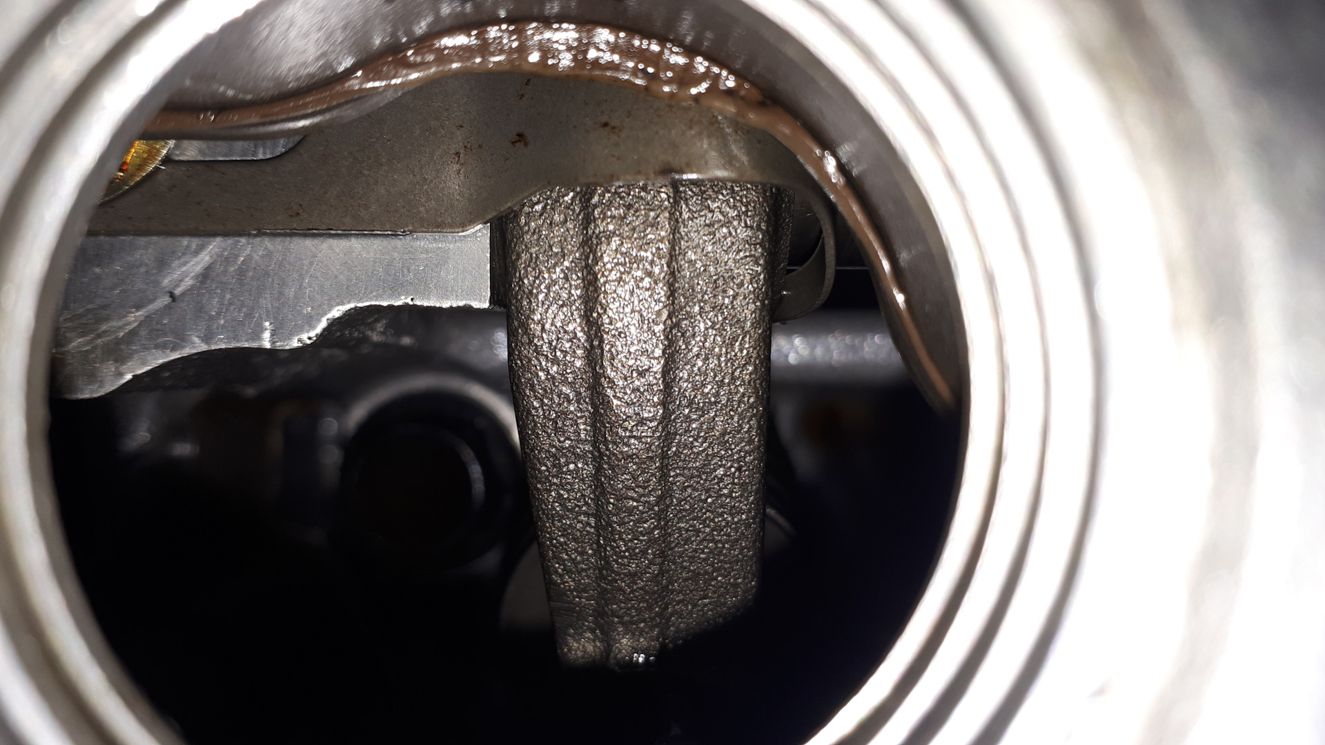

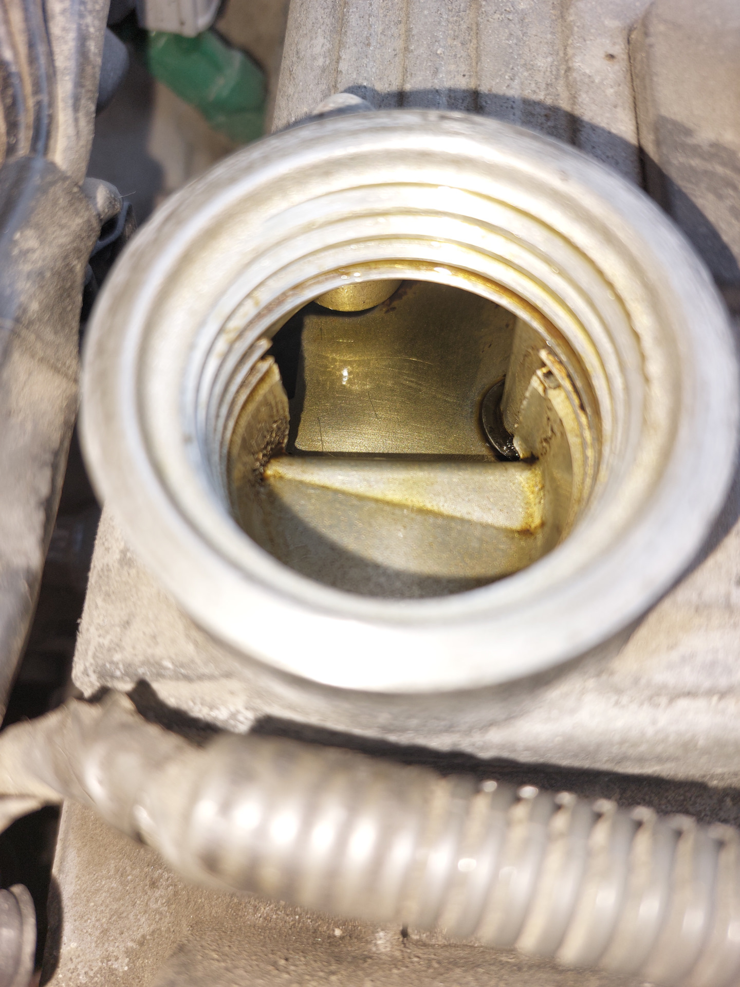

Хз, начал заливать Cupper SL 5W-30 с пробега в 210 тк, перед переходом на новое масло по их рекомендации залил спецприсадку к старому маслу, сейчас пробег 370 тк, движек Z18XER — чистейший, компрессия в норме, расхода масла нет вообще, замена через 7500-8000 км, через две замены еще промываю Cupper'овским промывочным. Знакомого тоже подсадил на этого производителя — тоже не жалуется.

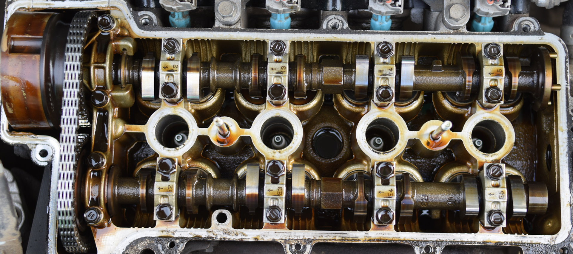

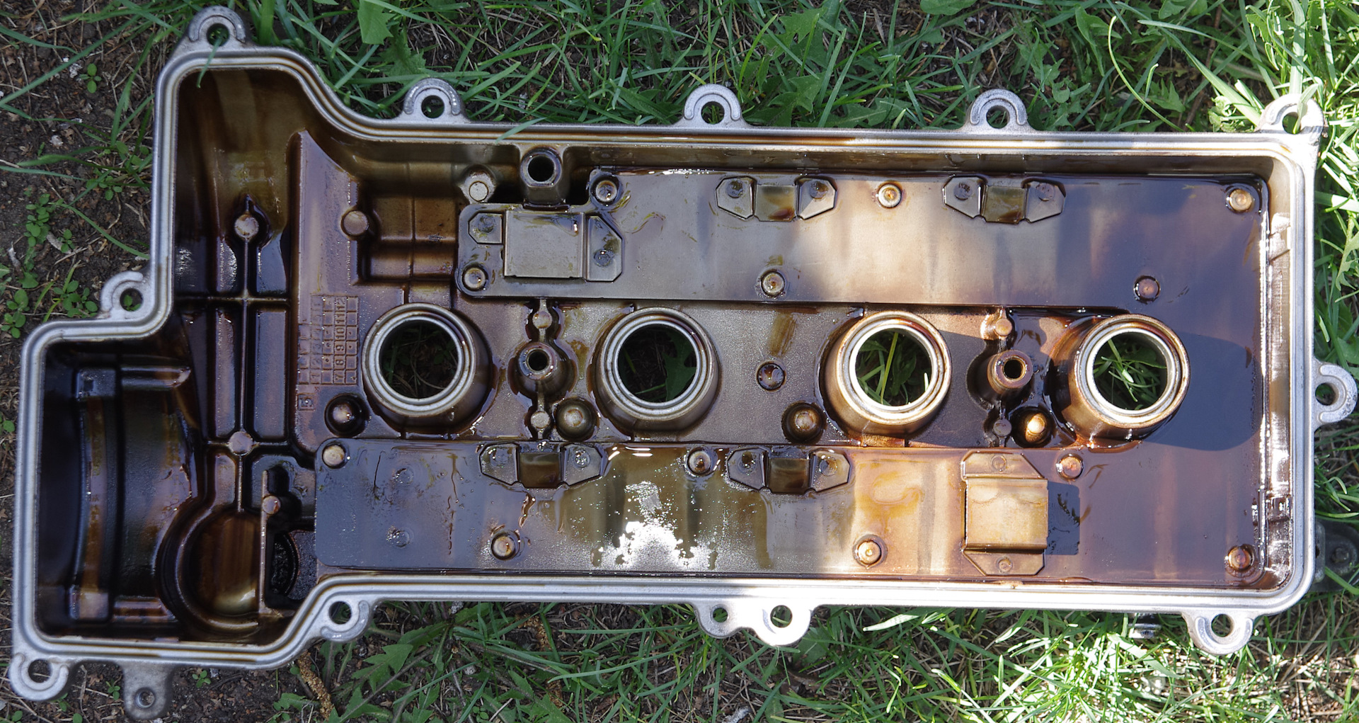

По мне так извините брехня. Мои 2 мотора почернели как смоль за короткий пробег. И я не один такой
А это фото сделано после пробега в 80тк на куппере SL5W-30 на 290 тк пробега. Так что даже не знаю, что с вашими моторами не так. Я маслом очень доволен.
Приветствую! сейчас как движок пыхтит на этом купере?
Пробег уже 386 тк, полет номальный, никакого лака не наблюдается, также этим маслом и пользуюсь, на сегодня цена на него 3 800 р.
Так вам же сказали, было масло не понятное, в него долили другого. Присадки свернулись

foxrunner, ты не можешь даже прочитать свою картинку)))
На ней повторяются мои слова! zddp работает только с классичиским кальцием и аналогами.
В таблице не сункцинимиды, а другие беззольные присадки.
Химмотологи в тупике. Они не могут полностью отказаться ни от zddp ни от кальция и придумывают тупейшие допуски с ограничениями то кальция, то фосфора))). Другой технологии у них нет.
Будущее за нашей трибологией
Рассказываю для foxrunner и vitalxbc (в черном списке) как без zddp и щелочных присадок масло может быть эффективным.
zddp эффективно работает только в синергии с щелочными присадками. Поэтому они 100 лет ходят по кругу. И одно зло и другое зло. И рады бы отказаться от zddp и не могут в силу связанности рук своей закостенелостью науки. Заменить им одно другим нечем.
Куппер заменил zddp своей медной присадкой. Ей для работы уже не нужны щелочные в виде соединений кальция или аналогов.
Детергенты в куппере на основе сункцинимидной присадки — беззольного детергента. Его анализы не видят. Азот в количестве 1500-2500ppm в зависимости от марки присадки.
Поэтому у "эффективного" масла такой износ😂 А маркетинговая инфа мимо, Кальций немного для другого применяется. А ещё смешно, что только в прогрессивной РФ нанотехнологии на основе меди🤦♂️
Правильно сукцинимид (без Н), если что☝️

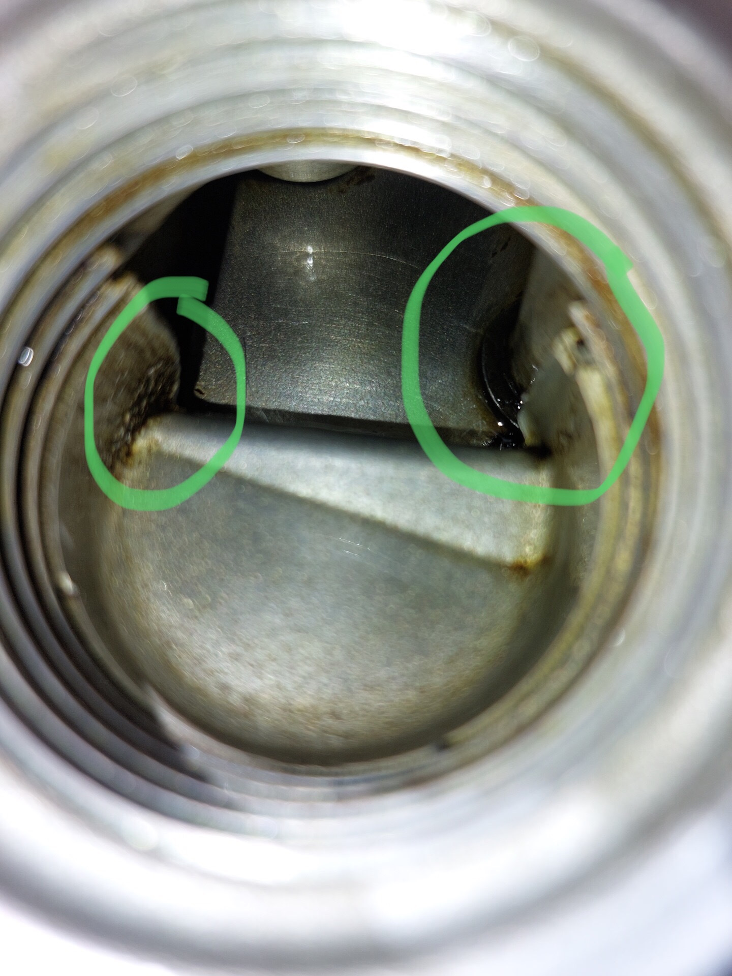

Уже 90 тыс км на куппере даж намека на лак нету🤷♂️
Свежо придание, да верится с трудом. 😂
Хорошо но плохо отмытое старое 💪

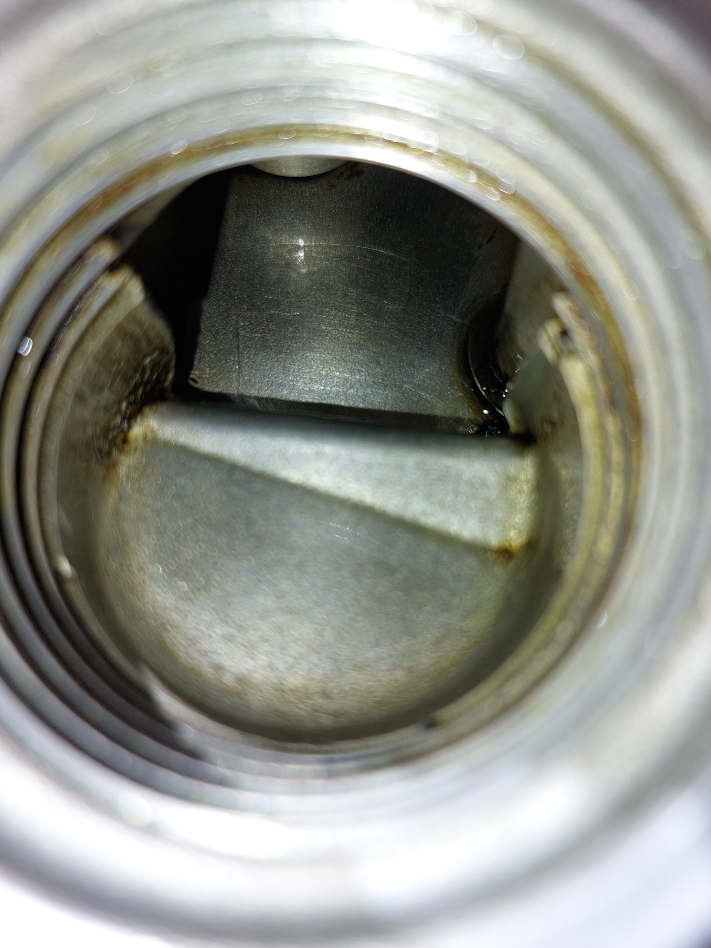

Я обвёл маркёром где не промыто.
Попытка не зачтена 😂
Ага болгарка плохо залезла🤦♂️
Жесть какая 😂

Человек не в состоянии отличить темное масло от лака. О чем можно спорить?

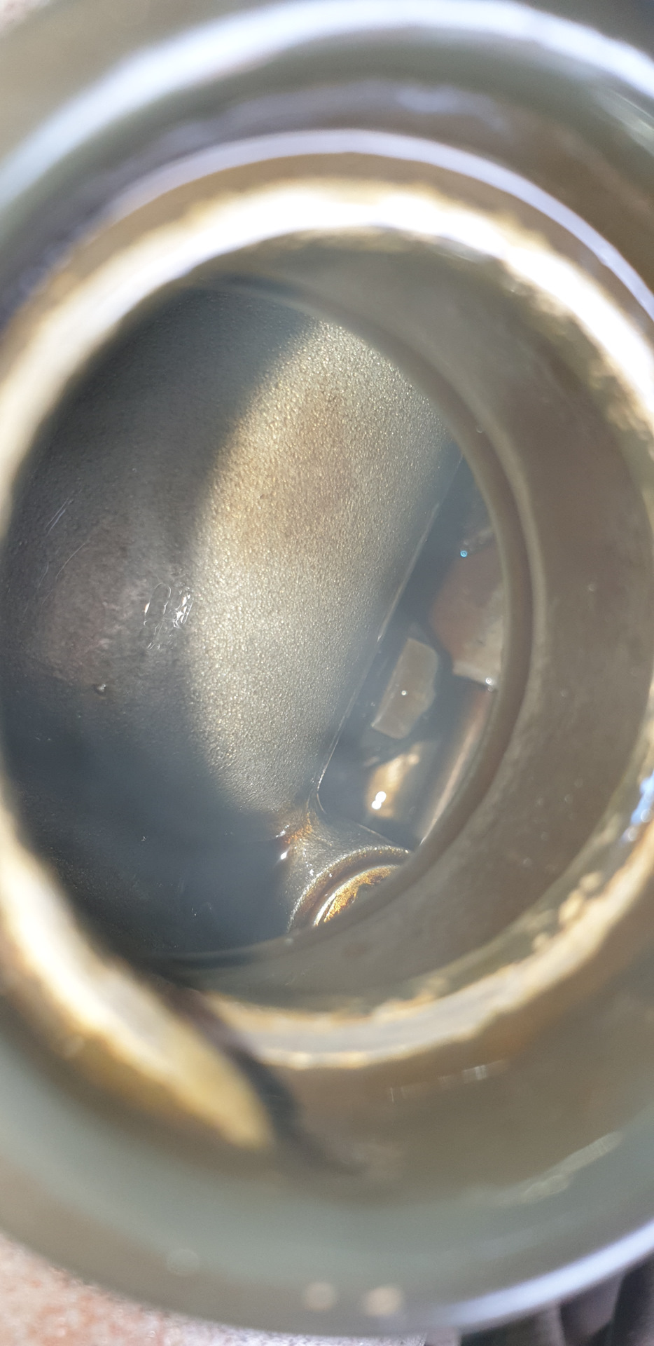

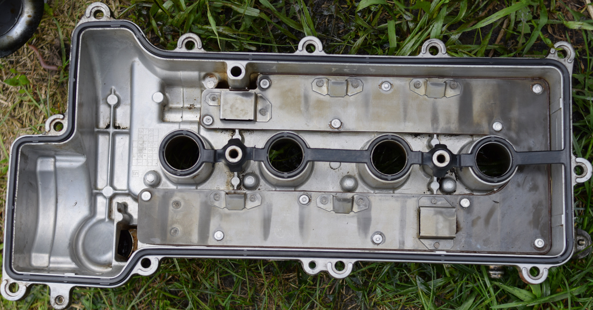

Хорошо почистил, прям масла даже нету, голый металл. А слабо фотку сделать, посветив в тёмный уголок слева сверху?)
FoxRunner
FoxRunner

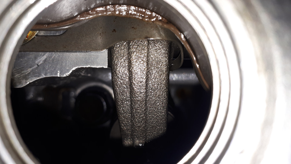

Масла говориш нету? Просто оно свежее было тогда фото делал 1500 км проехал его и на щупу то не особо видно было. щас вот фото сделал 3000 км уже накатал темнее масло стало
Да, теперь хорошо видно коричневое дерьмо от куппера. Спасибо)
🤦♂️ мда…до этого ездил на рольфе посты были там вообще горловина темная была…это от него какашки еще остались…да и не вижу смысла что то тебе доказывать тебе хоть что покажи все равно скажишь отмыл…я как лил и буду лить) не кого же не заставляю
FoxRunner
Коричнево-медное такое нарисовать невозможно.

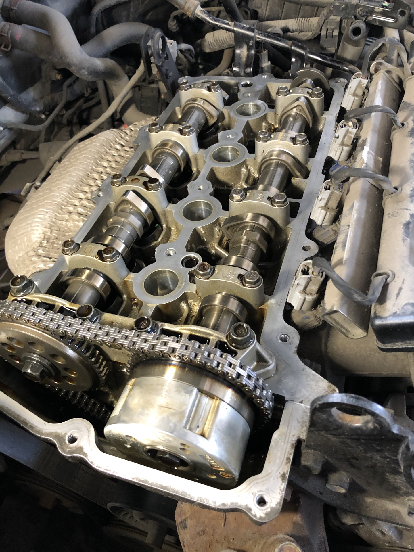

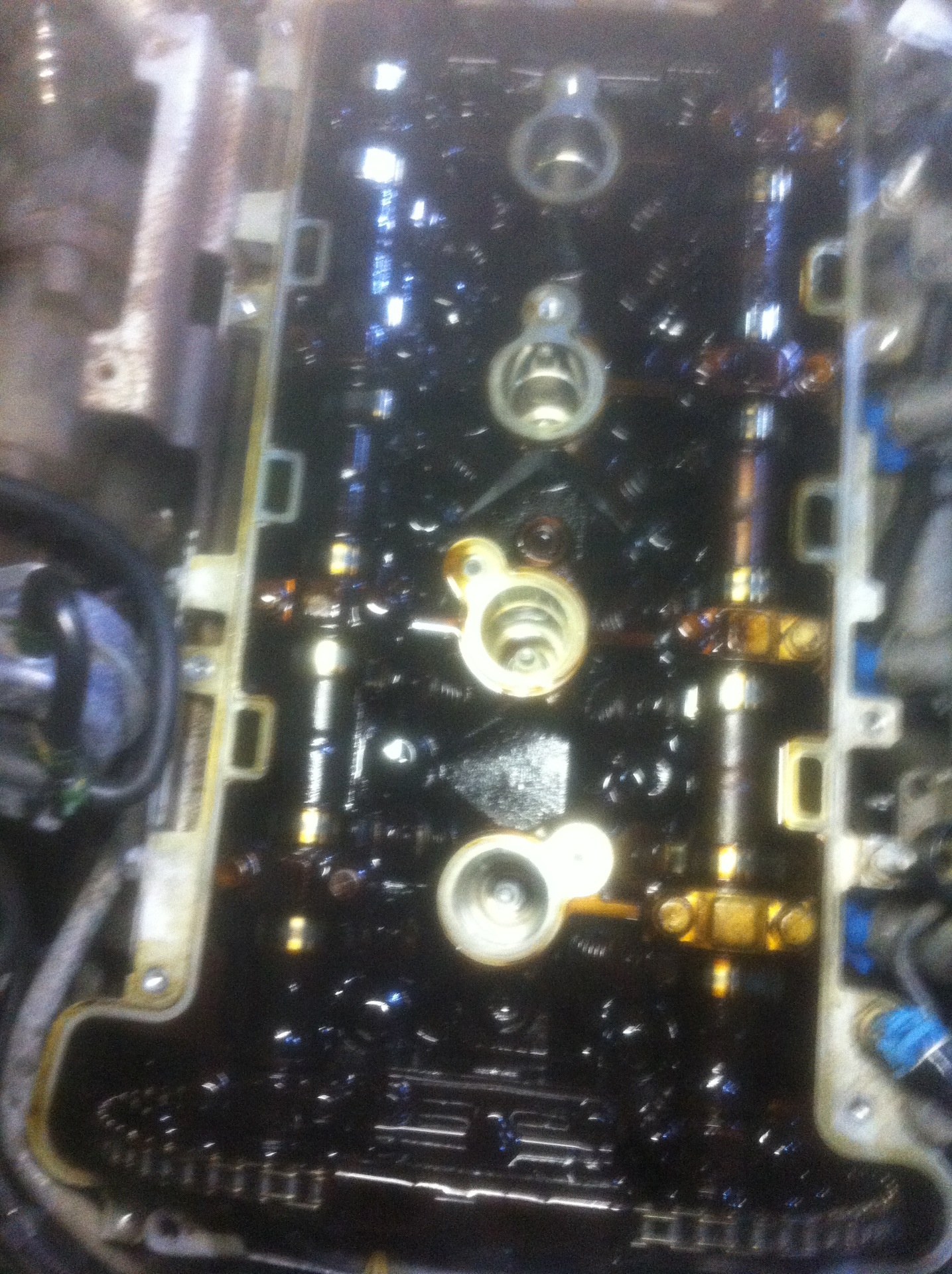

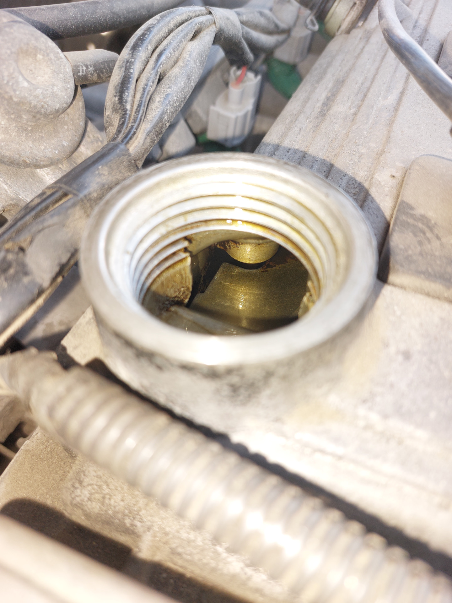

Я получил точно такую же картину отмываю теперь.
Не перекатал? Может действительно на ужасной базе сделано? И кто хочет — просто присадку взять, а не масло? Хотя думаю и там сэкономили, жадность она такая (((
Да говнище это редкостное

vanj72
Понятия не имею. Лак смачный дало прям
Мои «поздравления»😂 И ты попался в ловушку. Выложи тут пару фото

SaabShystr
Это все было толи в 2017 толи в 2018году.
SaabShystr
SaabShystr
Знакомая срань медного цвета не правда ли?
Давай, поищи в интернете картинок еще по запросу "лукоил гуталин" Многое узнаешь)))
Я Лукойл Супер и Стандарт лил. Люкс исправился.

При несвоевременном обслуживании и "великий" Лукойл тоже способен делов наделать. Периодически бывает, что сначала двигатель загадят, а потом ищут "крайнего", который оказывается последним)
LSPI-RU
Знакомо до боли😁
Щас рекламщики придут скажут вы все врете!
Клапанную я потом отмыл до такого состояния.
Збс отмыл. Чем? В моем случае диз топливо смыло не всё
Растворителем не помню точно, вроде 650 отмывал.

LSPI-RU
На чем ты получил? У тебя же в старый витс залита минералка за 100р литр)))
