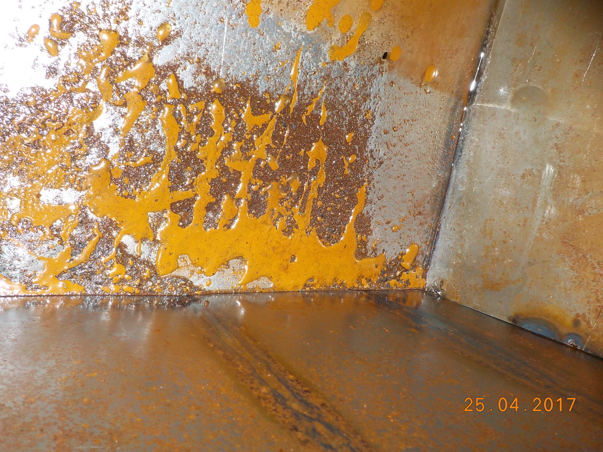

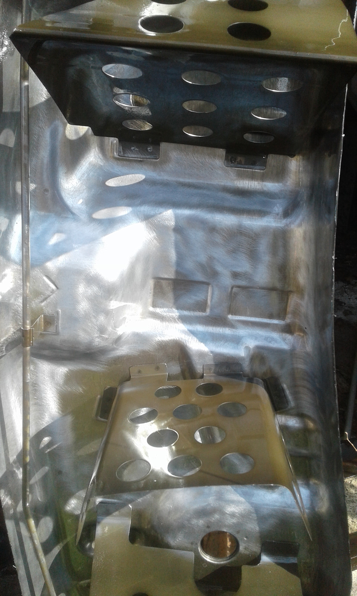

лучше конечно обработать, а то будет грустно вода она тяжелее топлива и всегда будет на дне, плюс влага конденсируется на баке сверху и потом опять стекает вниз
ну и далее всё в топливную систему пойдёт плюс от сварки металл подпортился, на месте сварки в первую очередь ржа будет

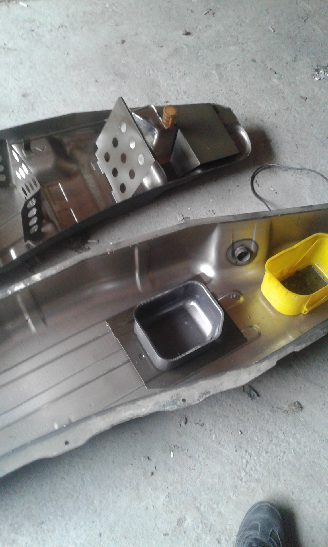

фотка реального бака из черняги так для понимания, пробег вроде год

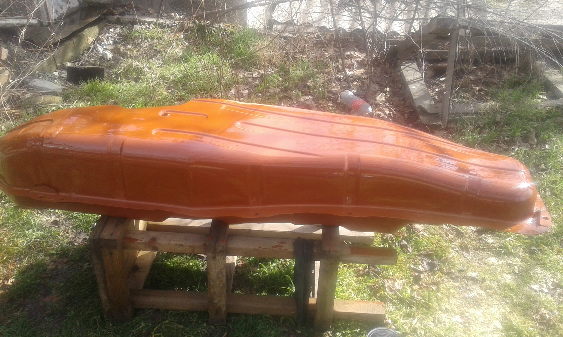

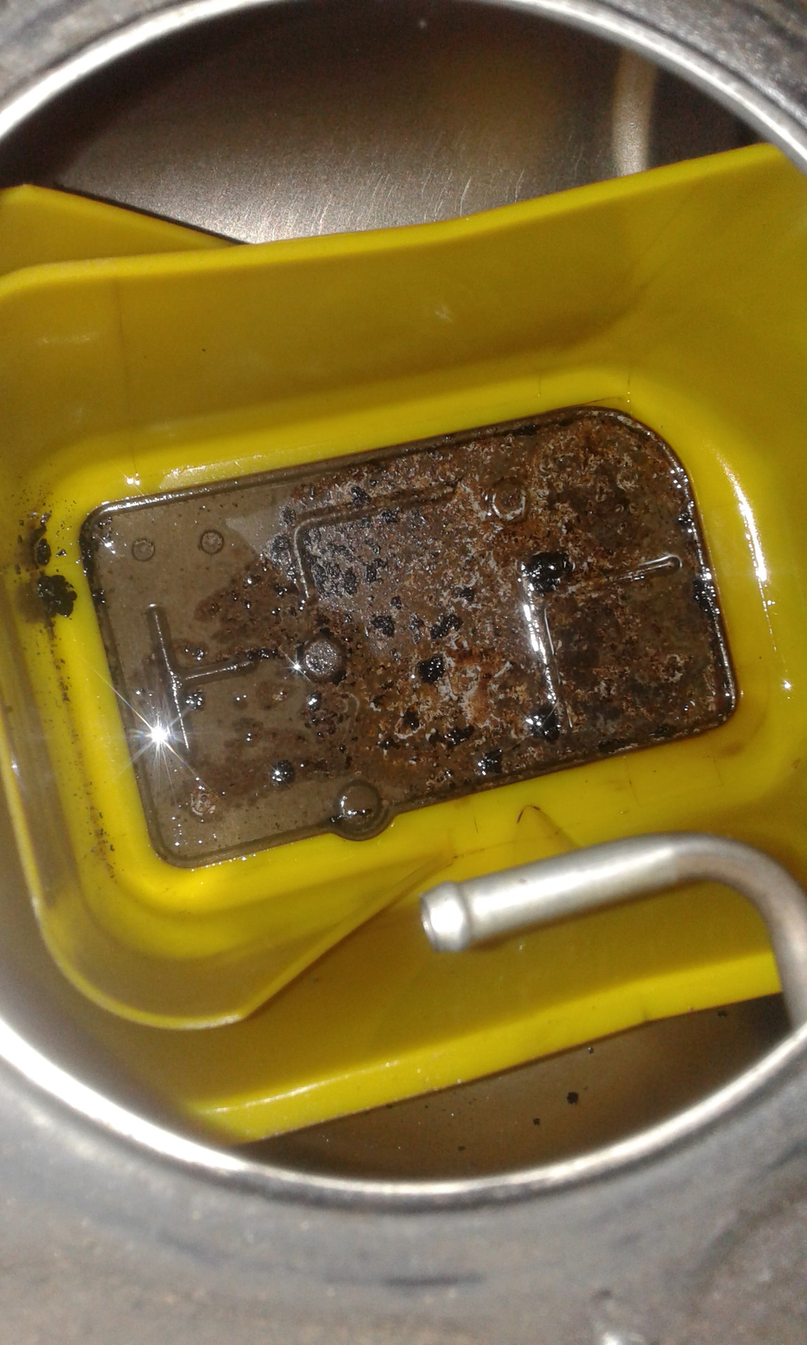

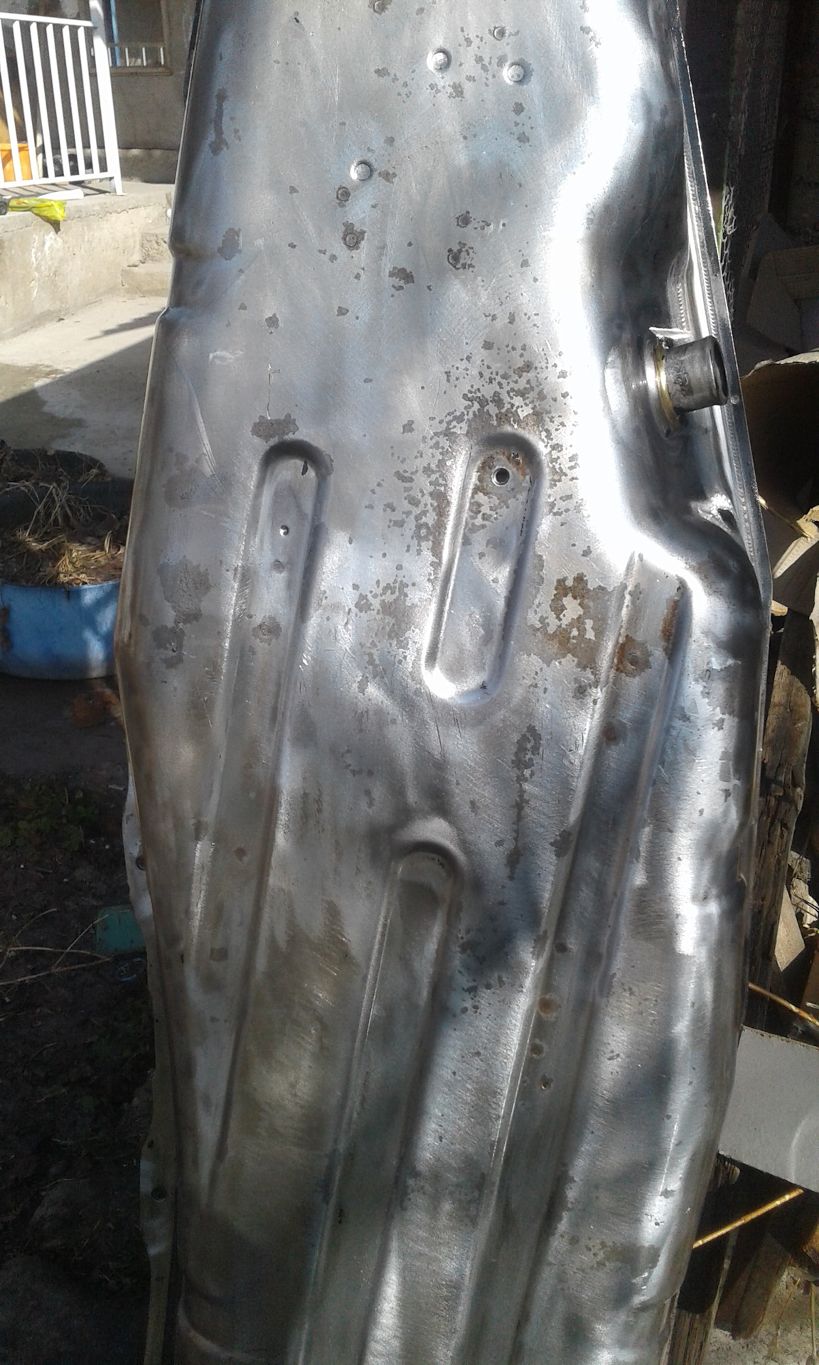

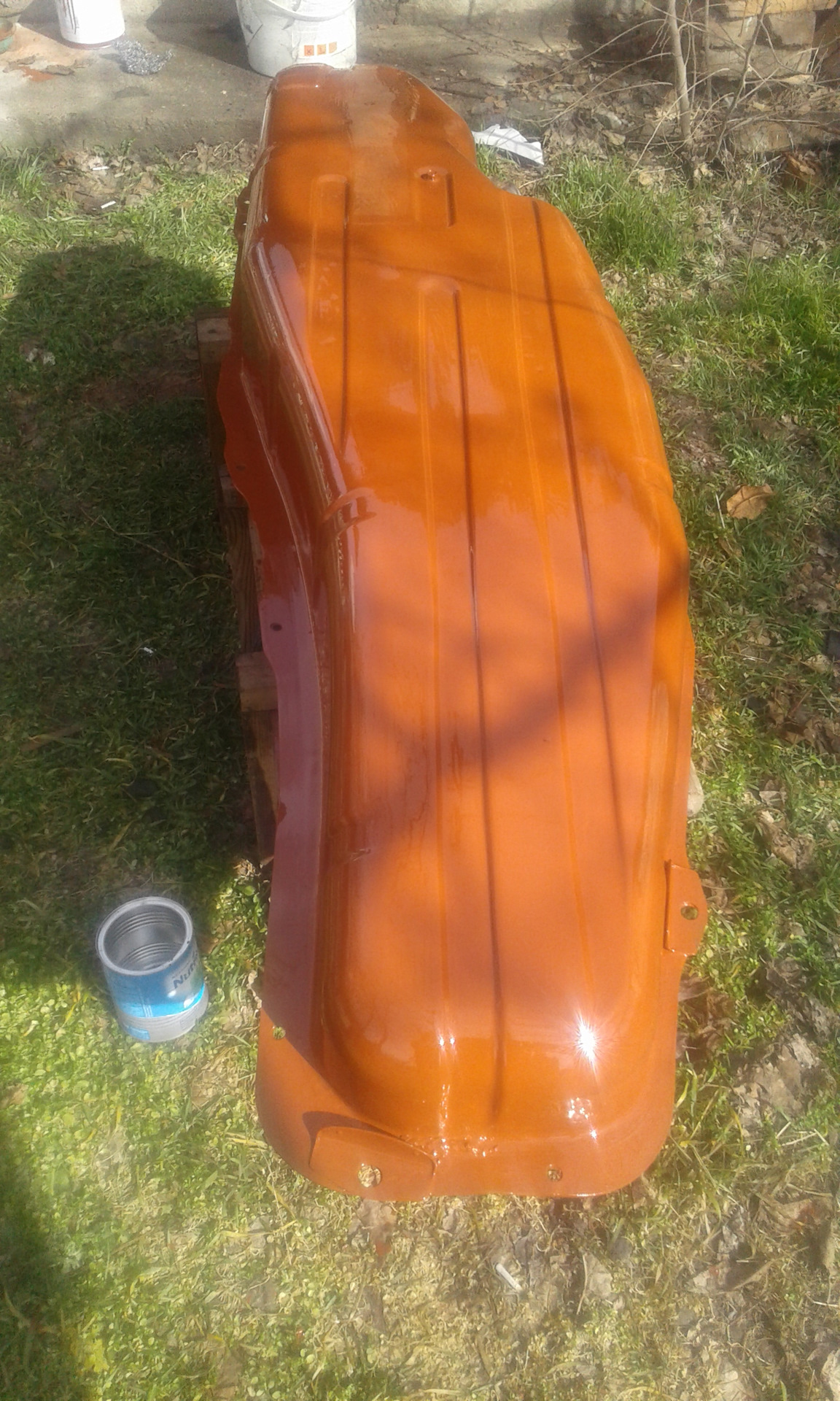

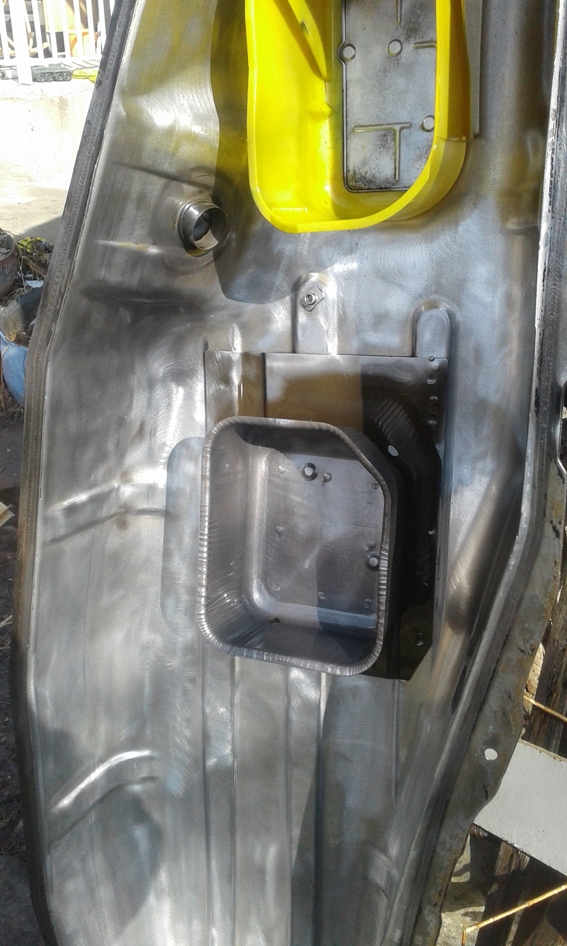

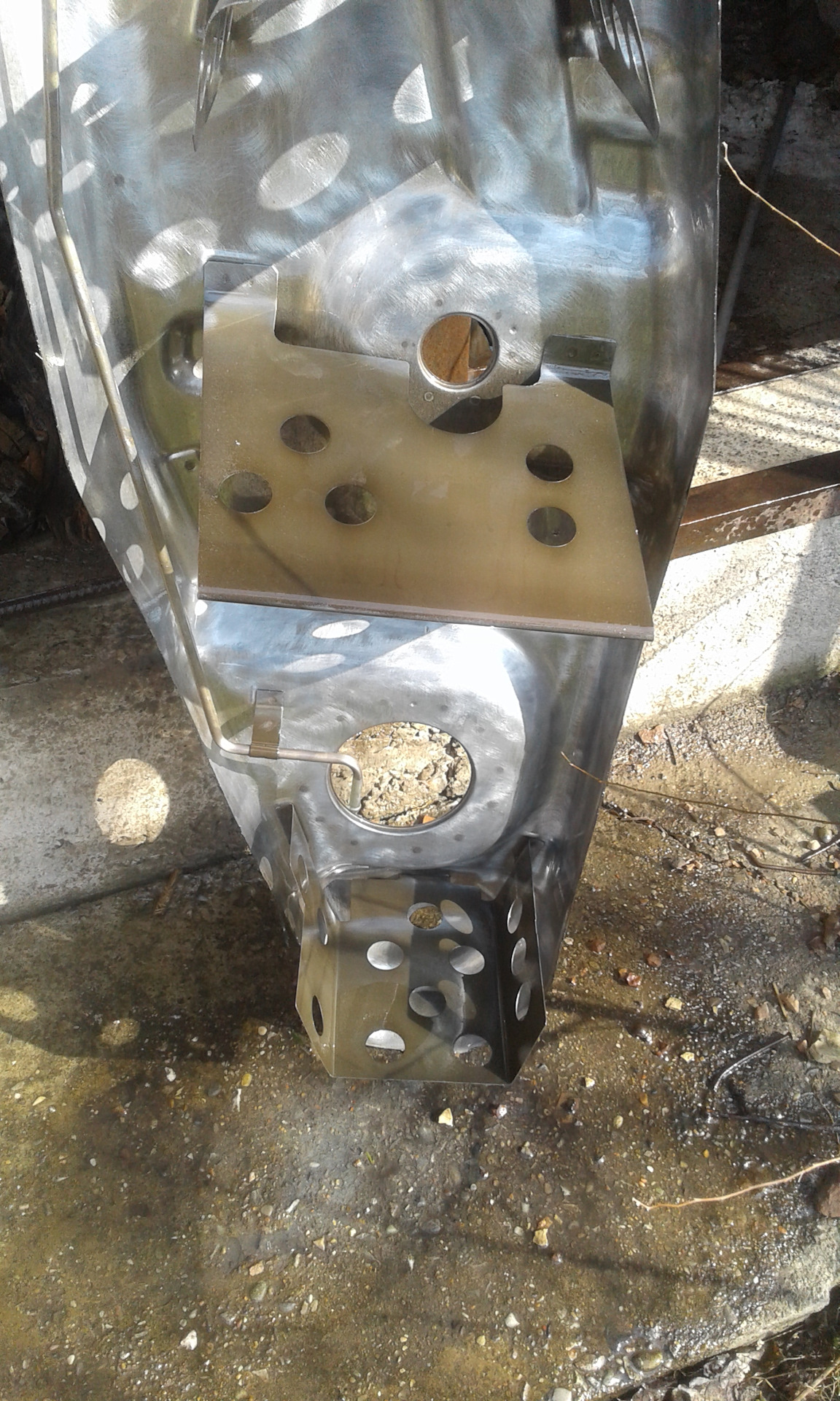

Нутро я тоже думал чем .и не придумал. В итоге просто отчистил от напыления цинка щеткой затем мелкой наждачкой. И промыл металической посудной губкой с растворителем. Я так думаю что внутри при наличии топлива с металлом ничего не случится. А наружку я уж капитально зачистил болгарской.

Так я и делал для себя. А отдавать штуку зелени за новый бак. Да ну его.
Титанический труд. Чистить бак, латать его, потом обрабатывать и красить — дануевонафиг. Я за эту работу берусь, только если совсем делать нечего.
Коррозия не пойдет, от просто наждачки. После очистки верил чем?
Робота хорошая, но нутро полагаю нудно было обработать. Только чем?
пожалуй лучший способ восстановления. А чем внутри обработал после зачистки?
Ничем только мелкой наждачкой

бак болгаркой разрезал?
