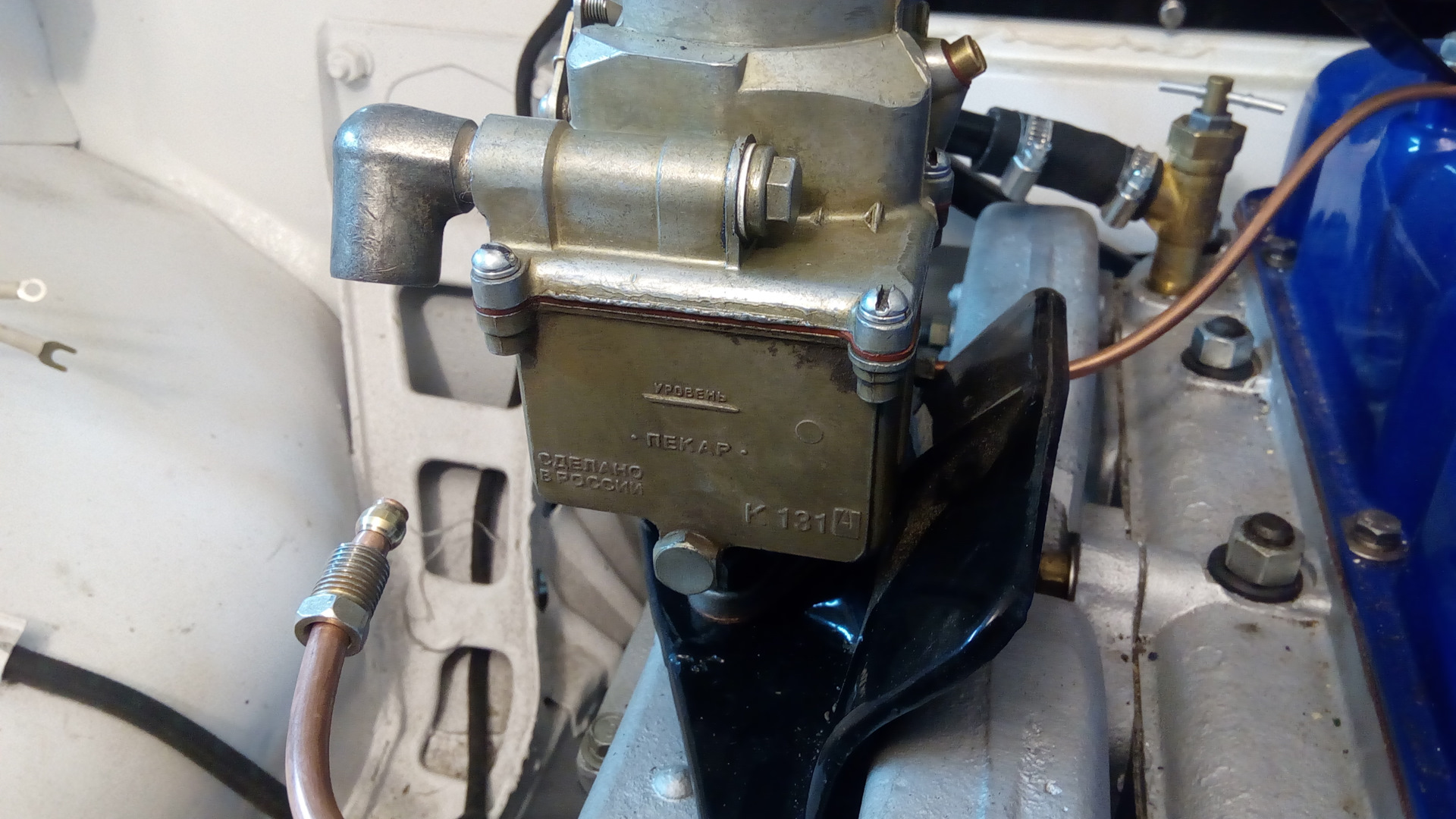

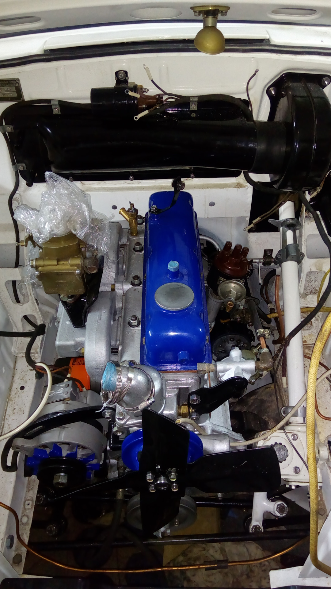

Задолбавшись в свое время с переборками К-22И, купил новый К-131А, он два года работал не требуя никакого внимания, и зимой и летом.
Все отлично кроме одного- для родного воздухана он не предназначен ибо этот карб от УАЗика
Не подходят 3 вещи:
1. нет крепления под шпильку фильтра (можно приколхозить крепление)
2. подача топлива с другой стороны, штуцер упирается в кастрюлю
3. кронштейны и тяги подсоса расположены выше, все упирается в кастрюлю
Очень хотелось для ежедневной эксплуатации оставить именно новый К131А

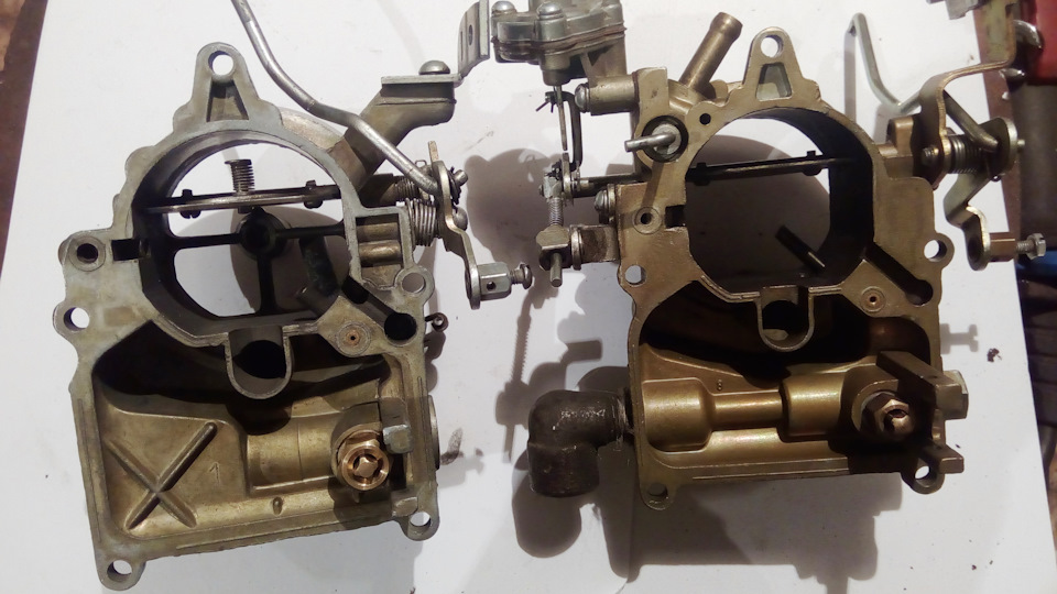

Сначал думал точить переходник, чтоб приподнять кастрюлю над К131А, но тут в запасах нашел верхнюю крышку от К129 (просто К129, без букв )
есть все чего не хватало — крепление под шпильку, подача топлива как надо, подсос тоже как надо
все ключевые отверстия и форма прокладки совпадают кроме системы разбалансировки (у К129 ее тупо нет)
Удалил с К131А остатки системы разбалансировки,

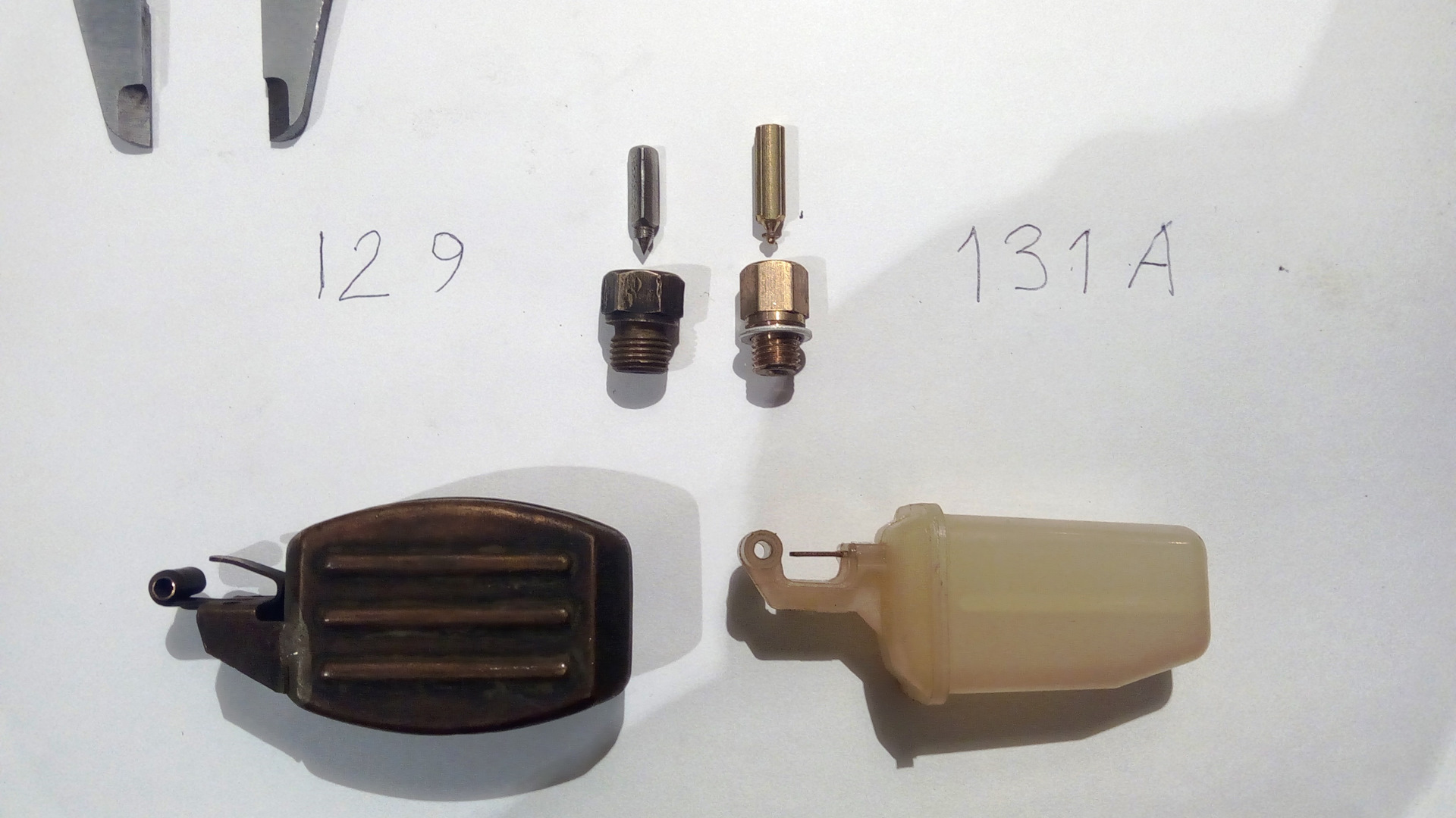

на крышку К129 переставил иглу и поплавок от К131А
также переставил распылитель ускорительного насоса с К131а на К129, т.к. жиклеры отличались
отличия в седлах, иглах и поплавках
По большому счету деградировал К131 обратно в К129

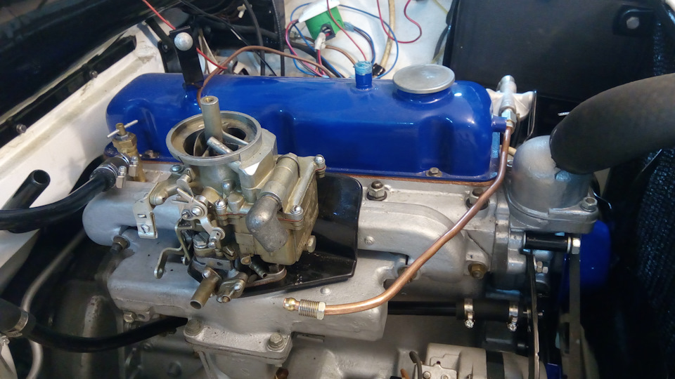

Собрал, завел, мотор завелся с полпинка
Родная кастрюля наделась как там и была
В общем как дойдет до обкатки, буду делать выводы — а так вроде все совпало
Надо еще наверно Юникаровскую иглу с седлом поставить вместо этой из ремкомплекта

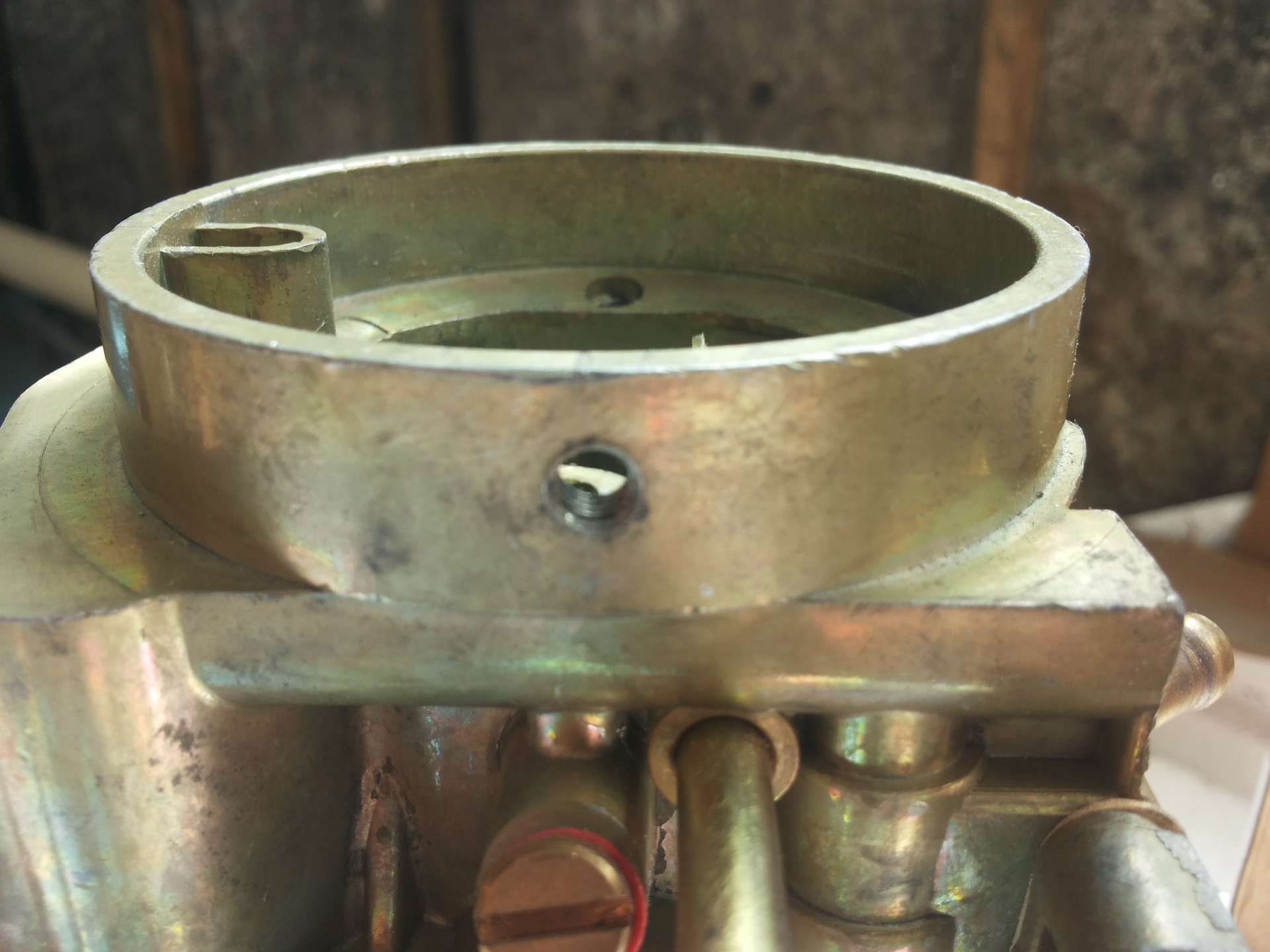

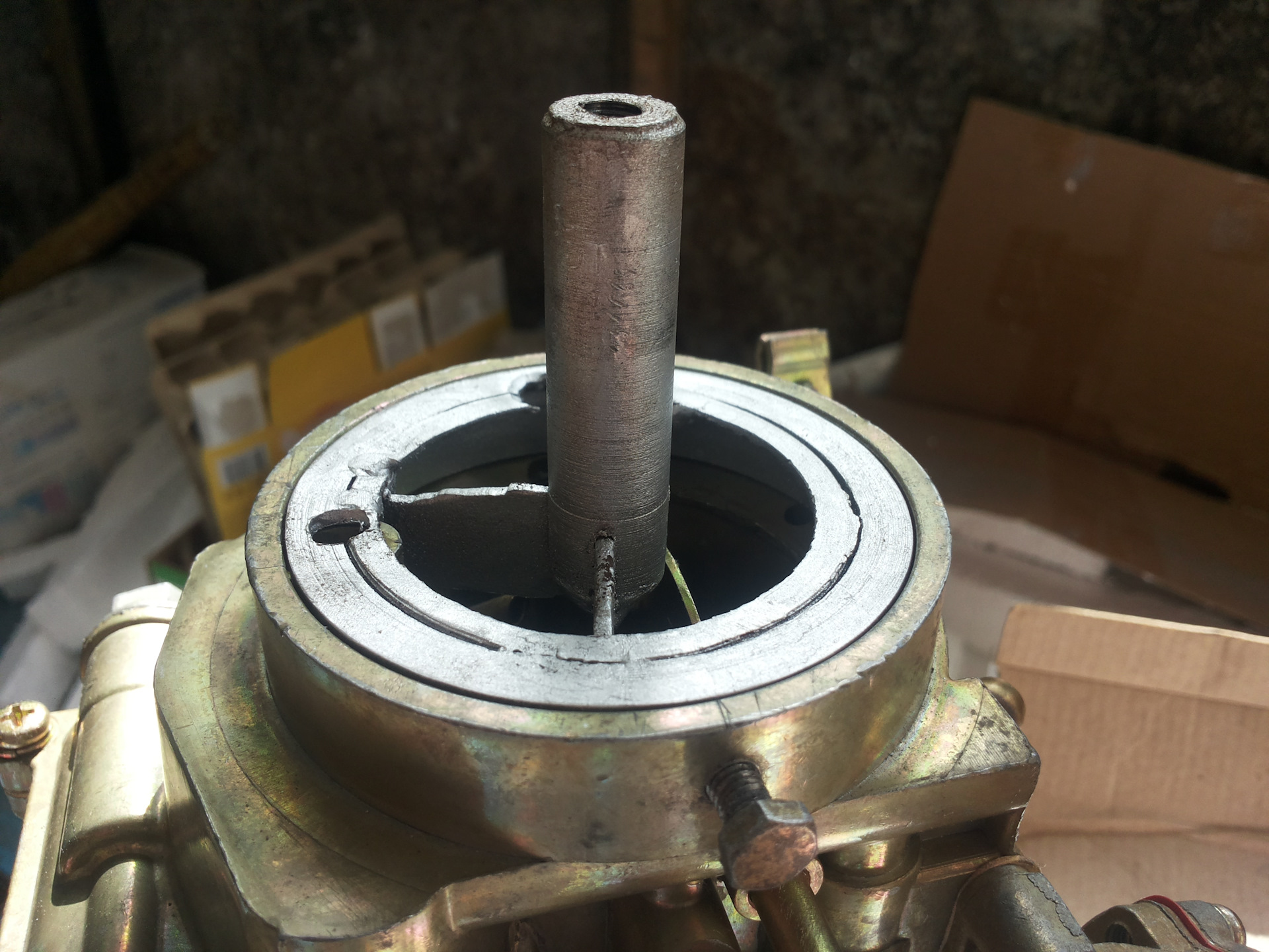

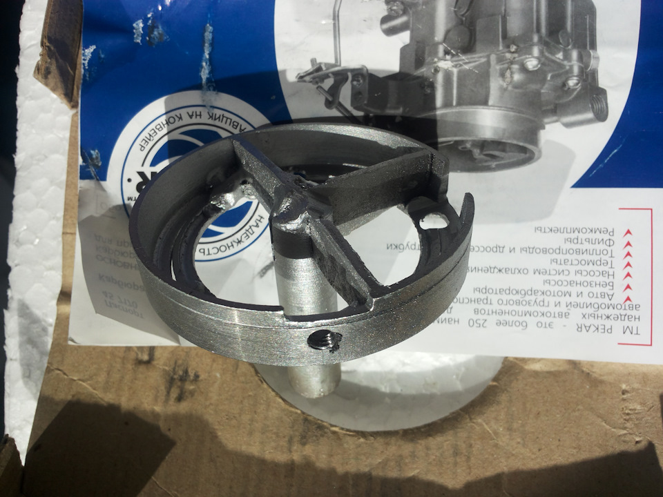

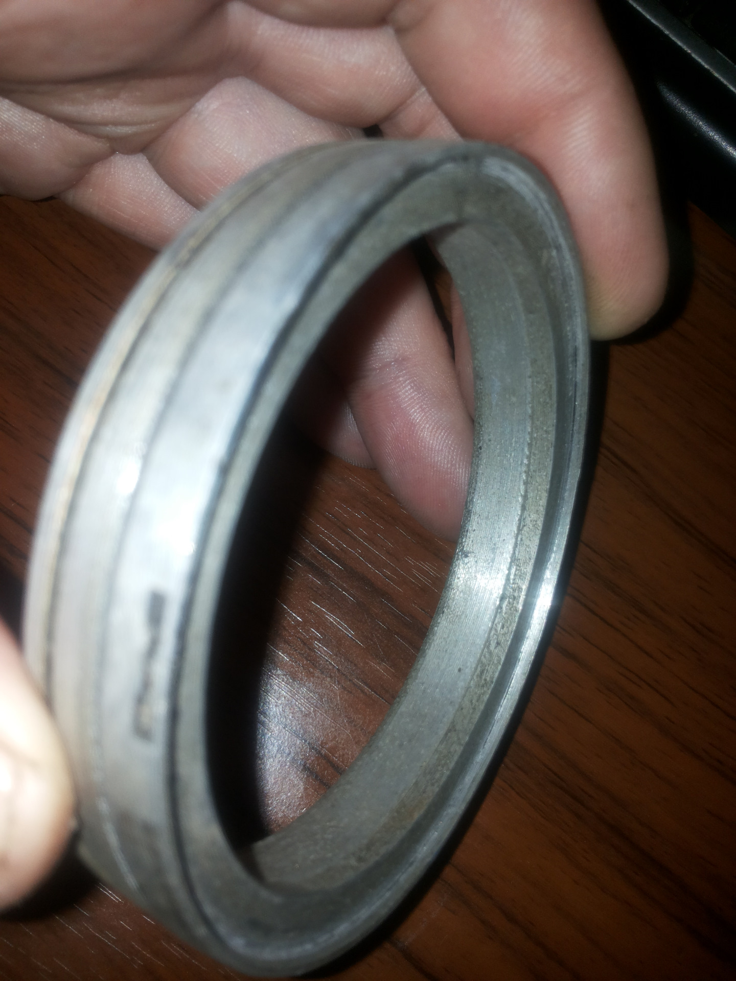

Сверху одевается кольцо дюралевое кольцо с буртиком выточенное с жигулевского поршня, под него тоненькая прокладка.
Хорошо выглядит, надёжно. Сверху переходника ещё кольцо одевается?
ага и сбоку отверстие сверлится и нарезается резьба
Ну если этот гибрид не поедет у меня, буду точить как у вас переходник!
21i
и сверху вкручивается еще один болт болт в штатное отверстие.
21i
Вот кольцо, фильтр об капот не задеет, но какой зазор до капота не вспомню.
Спасибо!
Если нужно будет, сниму размеры, кольцо с жигулевского поршня.

Переходник который у нас получился.

Чуть погодя сфотаю вариант переходника который делали под к 131!

На газ 21 хотите его? есть переходник под воздушный фильтр, уже готовый, который уже примеряли. Про доставку узнаю, отпишусь, можно еще чуть дешевше сделать(
Да, хочу на газ 21)
Доставка ТК КИТ 1тысяча руб с небольшим выйдет, он уже с переходником который был изготовлен под воздухоочиститель третьей серии, в коментах выше есть фото.

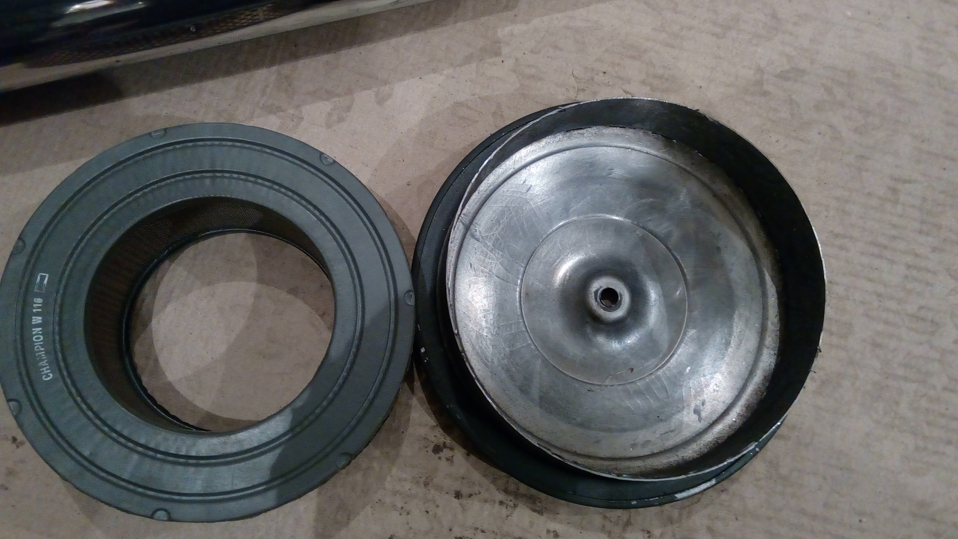

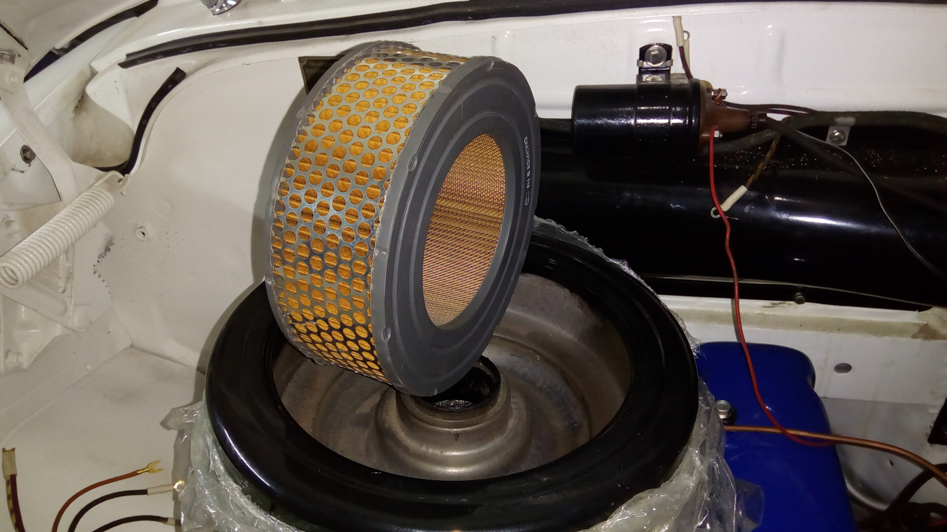

От чего бумажный фильтр? Какие переделки с кастрюлей делались?
От старых карбюраторных тойот, позже напишу номер
Переделывать только верхнюю крышку надо
MehanikRetro
17801- 24010 toyota ОЕМ номер
Спасибо!
21i
его реально найти?
В емексе заказал, через 4 дня привезли, в наличии не пытался его искать
21i
Огромное СПАСИБО!
MehanikRetro

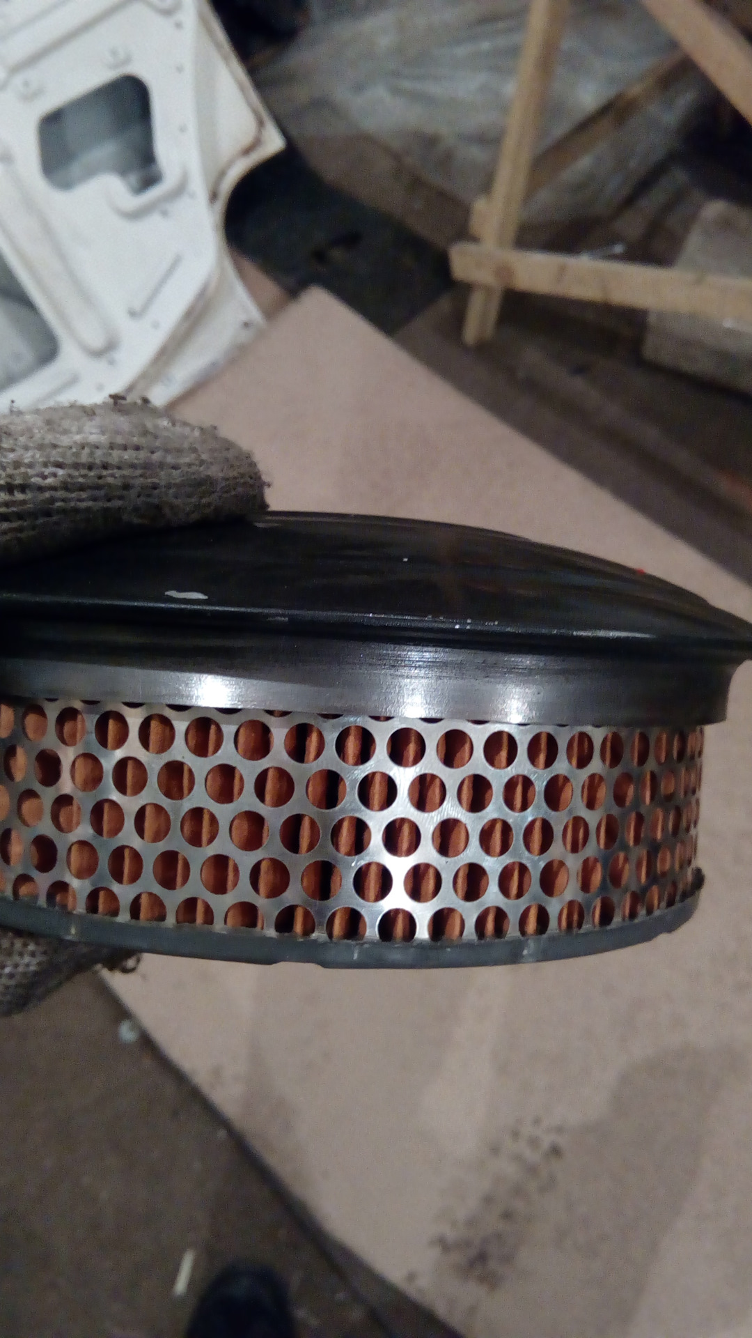

Крышку разобрать надо, в случае с закрытой вентиляции картера надо ещё штуцер к крышке при варить( донор была крышка от 3 серии)
Ооо. Класс фильтр прям во внутрь крышки зашел, то что надо. Спасибо.
Не за что. Резинку ещё уплотнительную надо вклеить внутрь крышки, т.к. сам фильтр довольно жесткий
Непонял. Резинку между фильтром и корпусом?
Газ-ваз помнишь фильтры? Там торцы мягкие у фильтра, а этот почти пластмассовый, чтобы исключить подсос воздуха планирую пару колец из пористой резины сделать для уплотнения. Мне только покрасить осталось крышку после сварки, как сделаю- напишу

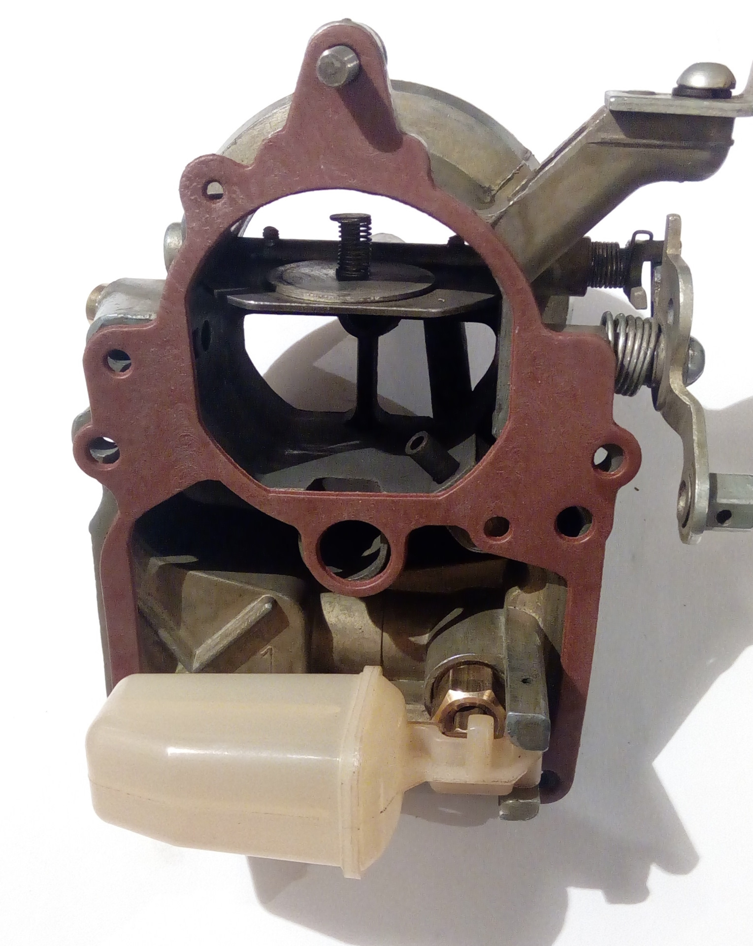

Привет! Не подскажешь, на старых К-131А с окошком такая-же игла как на К-129, или на всех такие как на твоём?
Привет! Надо смотреть, сам 131 с окном у меня есть, но он как раз без крышки. Есть ещё 131 без окошка, но ещё СССР, разберу посмотрю что там

на старых 131 такая же как и на новых
Понял, а игла от к-151 после 98г на 131 пойдёт?
честно не знаю я просто 151 не разбирал а вот от 126 точно подойдет
Странно, я думал на 126 седло как на 129… Или сама игла подходит?
нет 126 и 129 это разные абсолютно

как оказалось — нет, там как на К129 и К-126

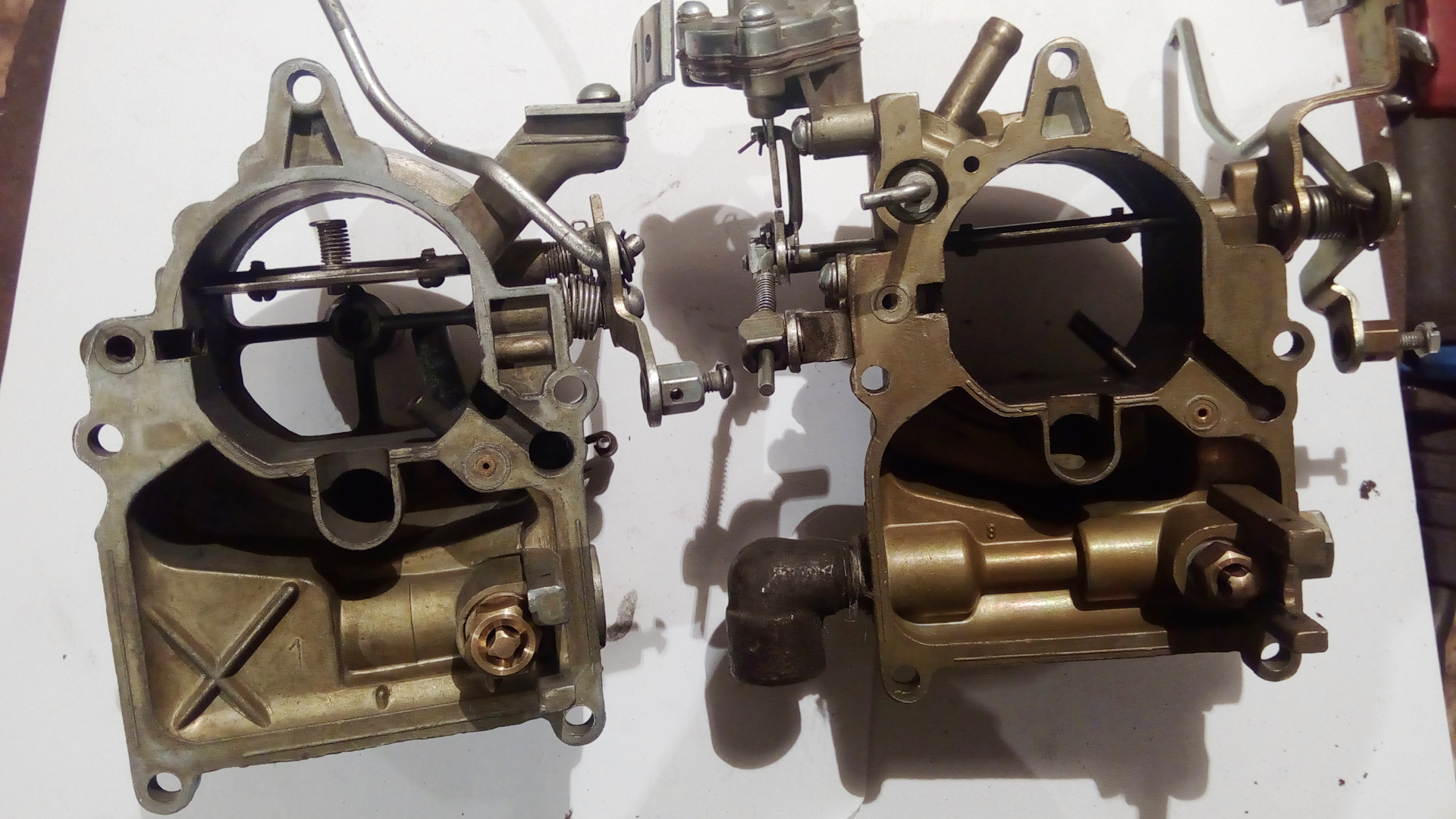

на старом К131А (1993 год, на корпусе сделано в СССР) игла и седло как на К129 у меня на фото
эта игла как на К126
надо свои карбы продать может кому нужны будут а то лежат без дела
21i
