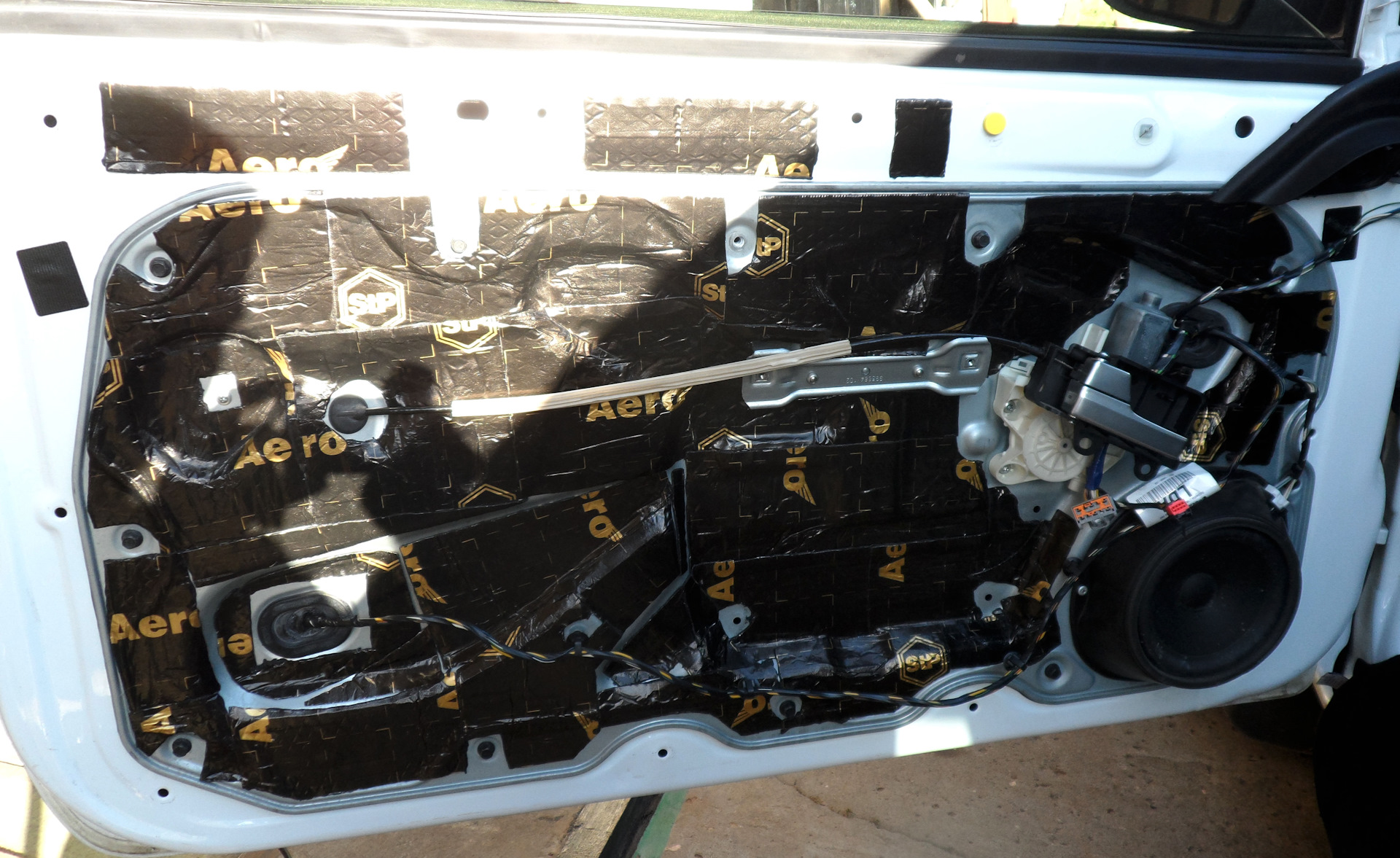

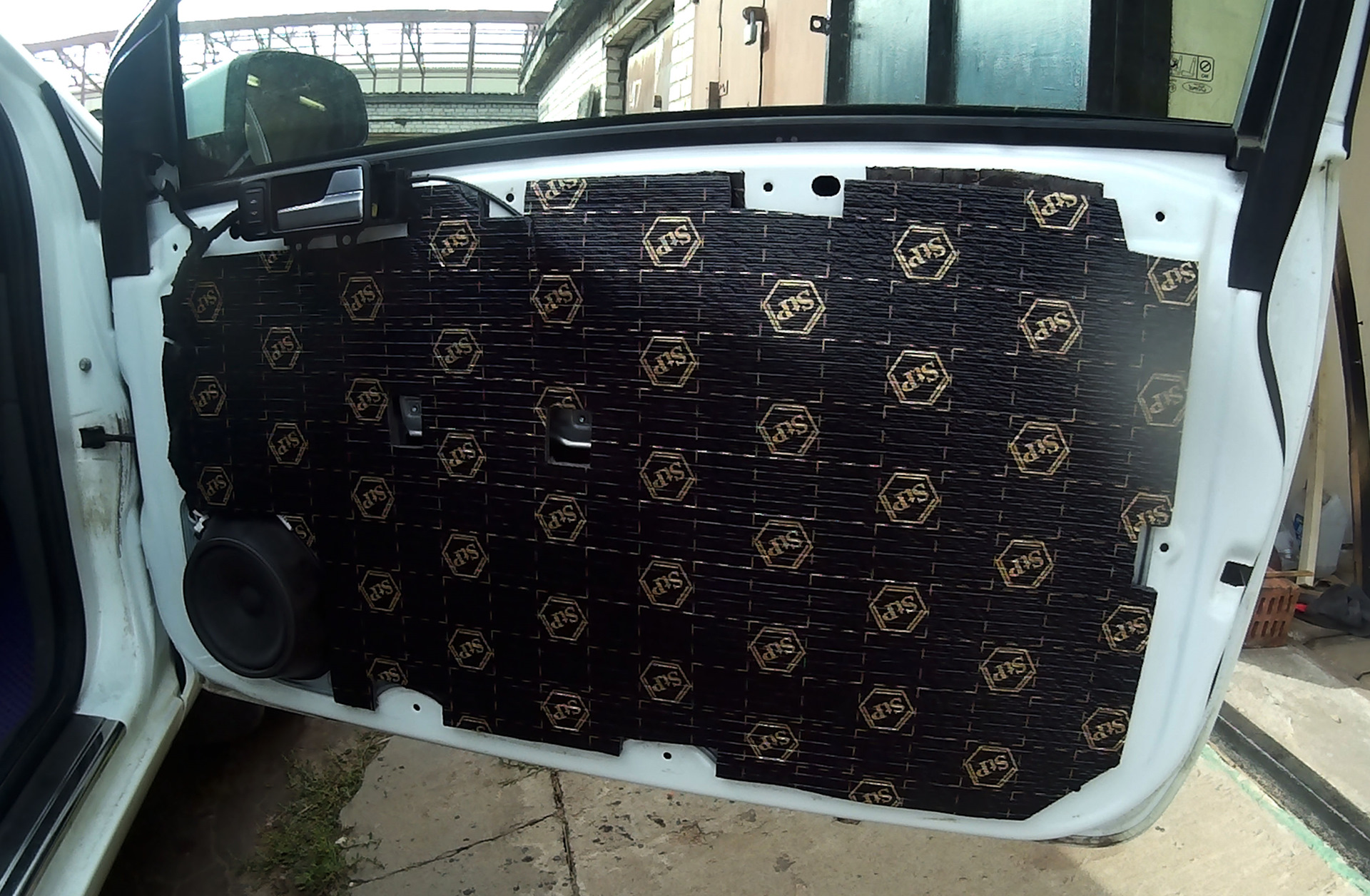

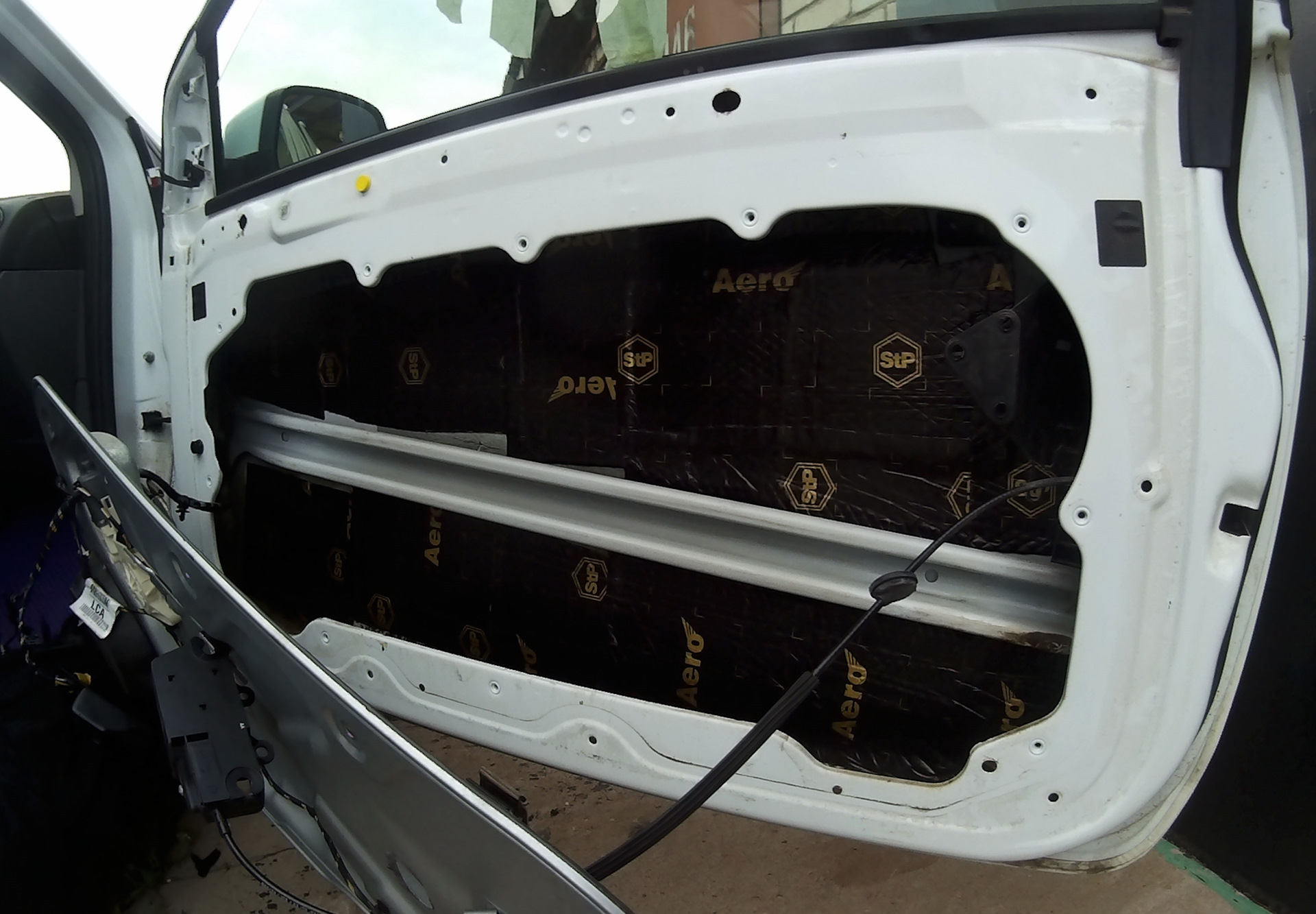

После разборки двери все поверности тщательно мылись и обезжиривались. Куски вибры примерял по месту, грел феном и прикатывал валиком.
Наружный лист двери в один слой STP Aero.
Вибру резал небольшими квадратами и клеих внахлест сантиметра на 3-4.

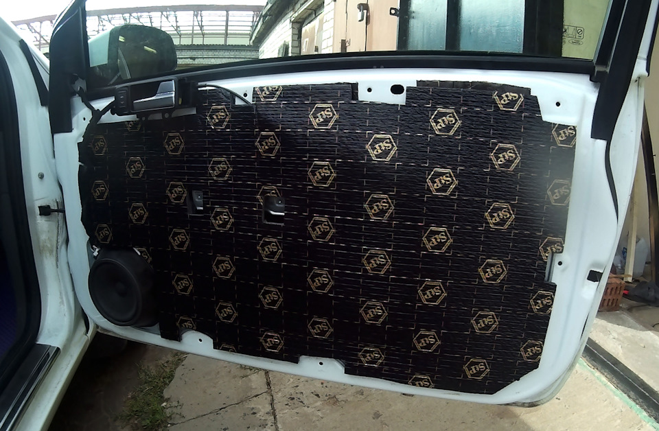

Ставим на место внутренний щит и обклеиваем еще одним слоем STP Aero

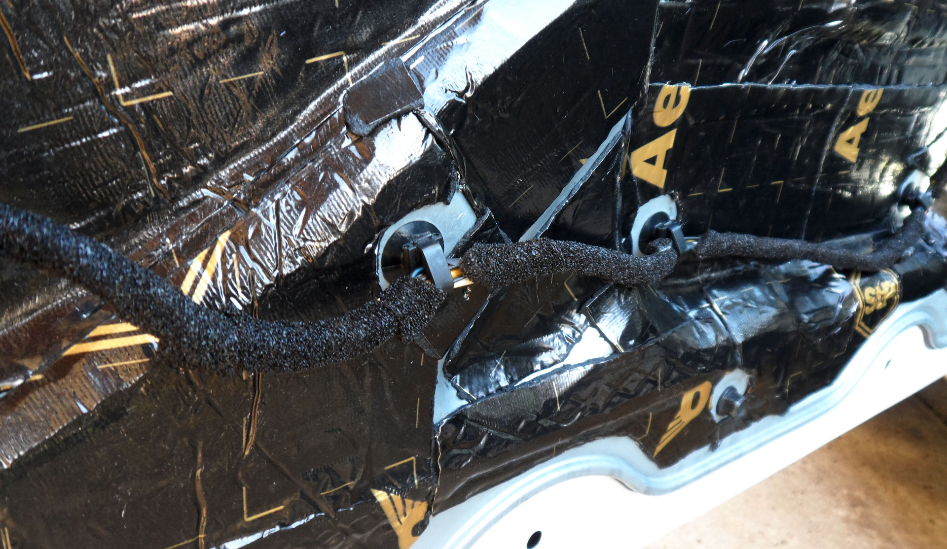

Проводку начал обматывать в битопласт, но после перешел на маделин.
И последний слой — сплошной ист STP Accent premium

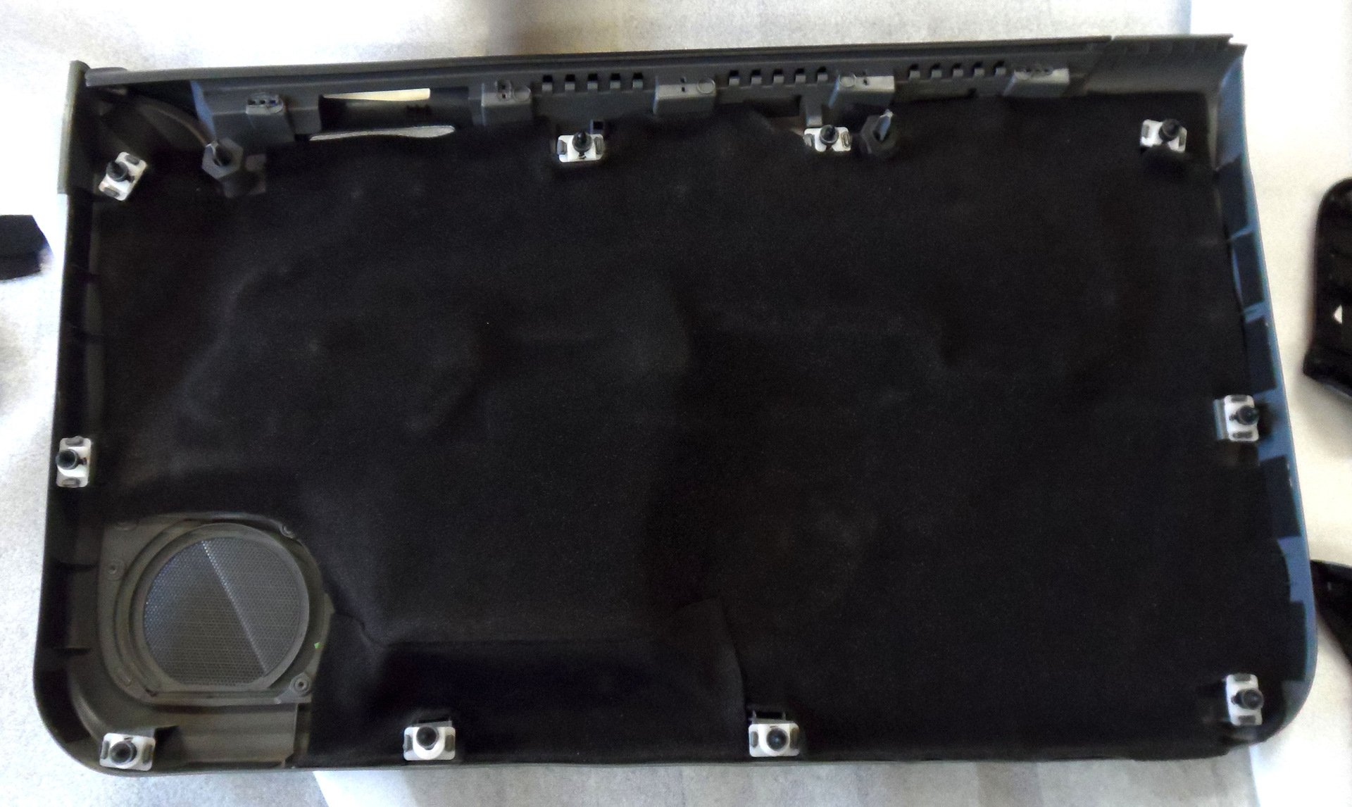

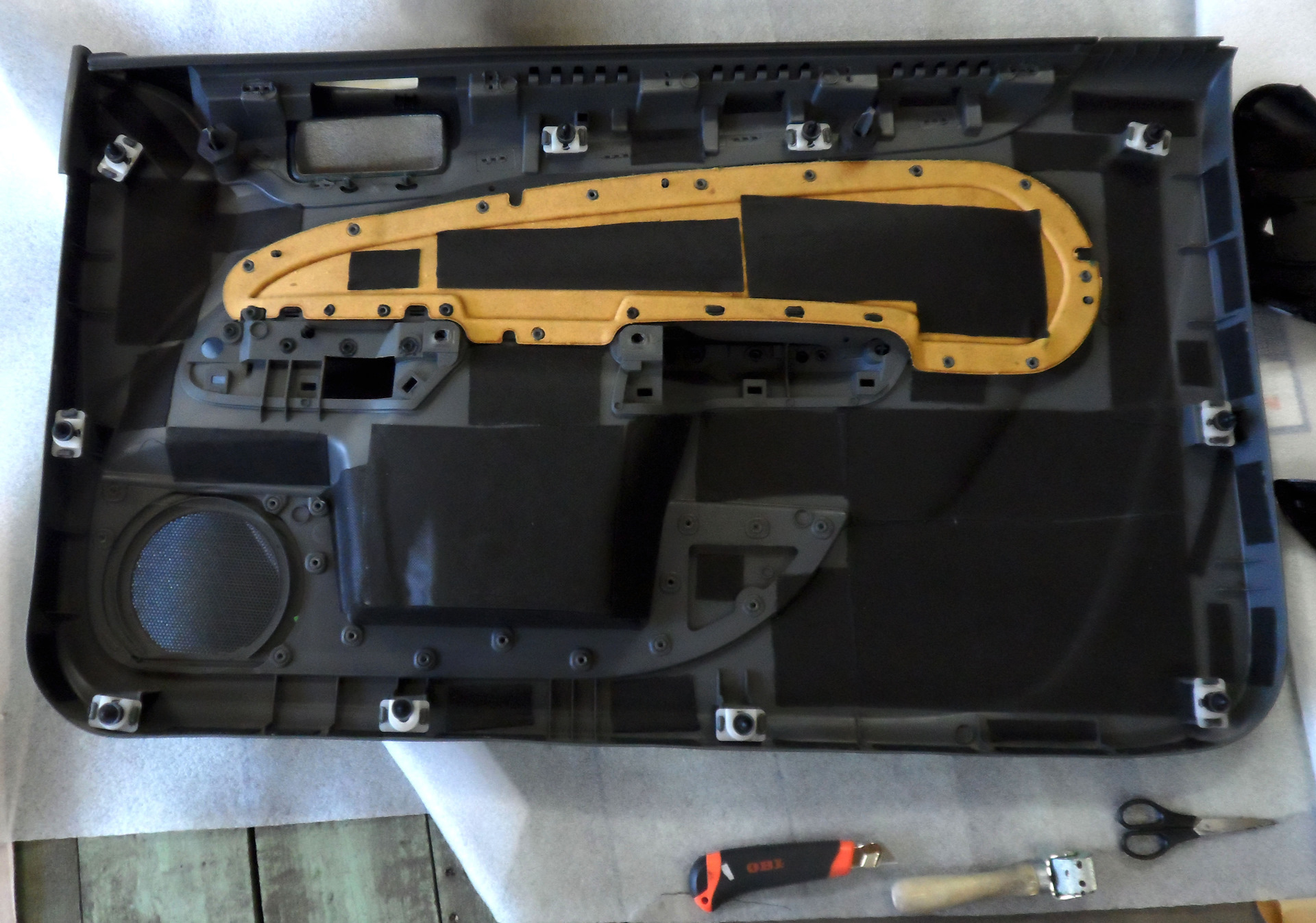

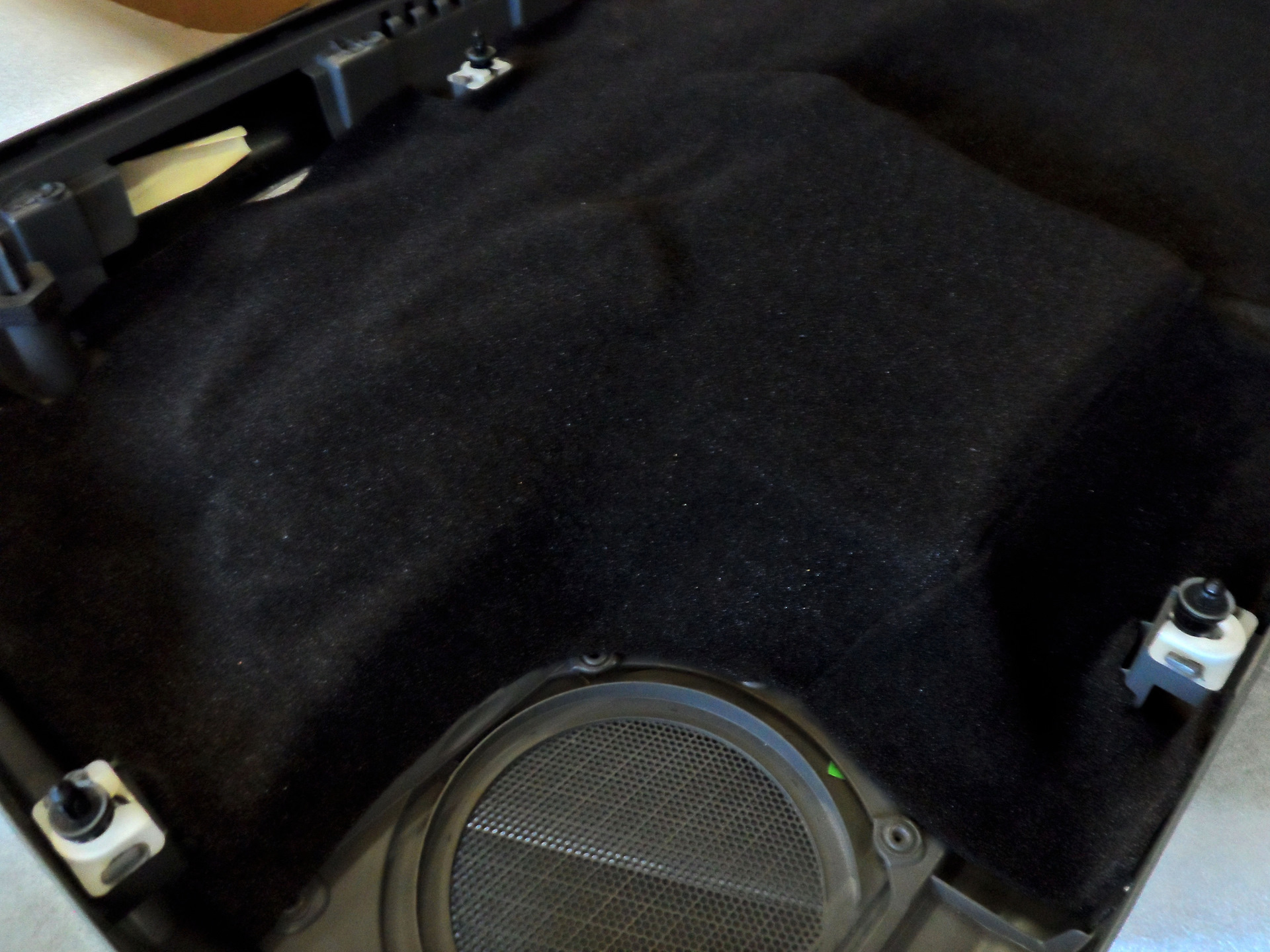

Дальше переходим к карте двери.

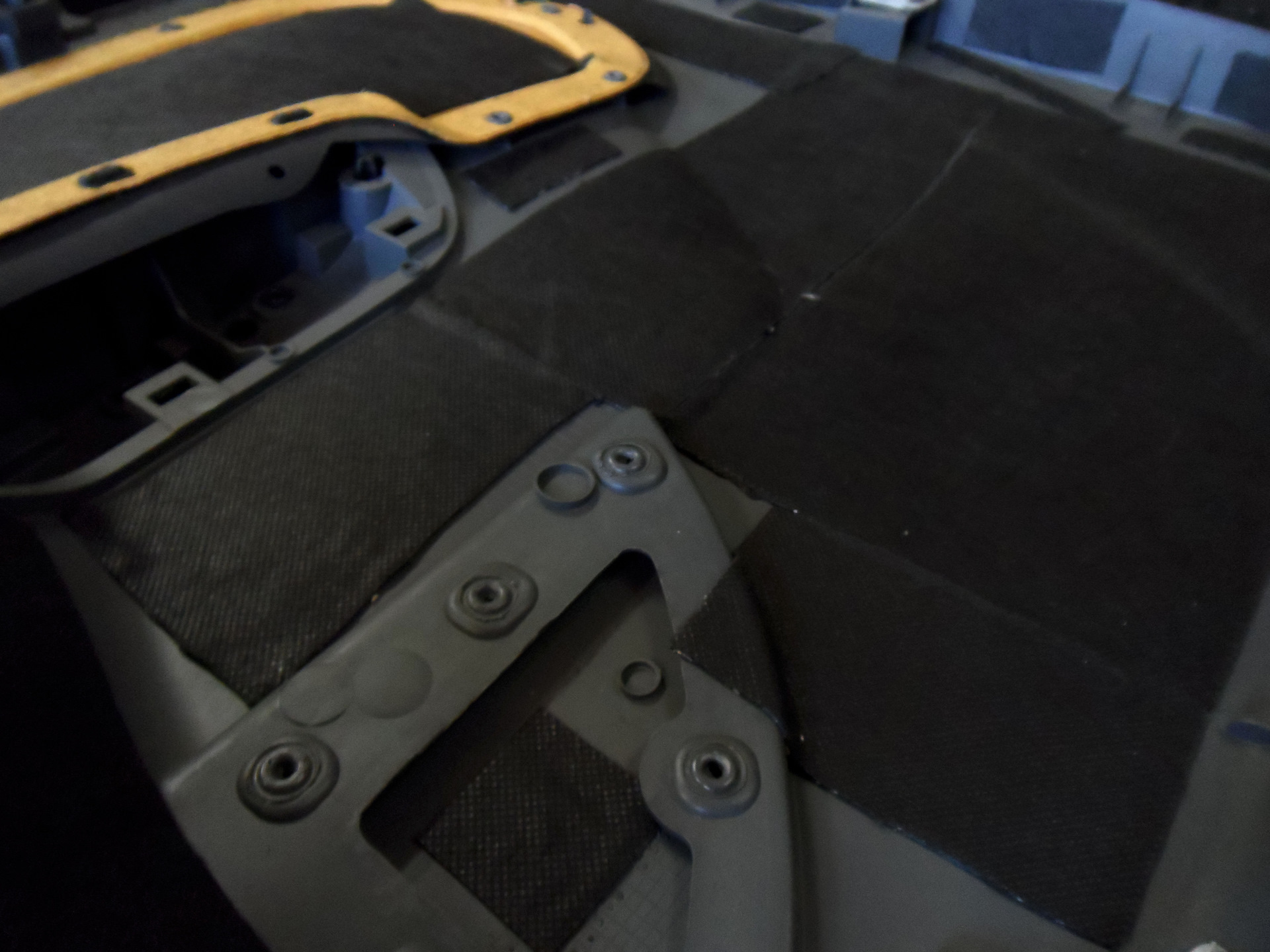

Первый слой — виброизоляция для пластика Turbo plastic p1
Обычная вибра, но на тканевой основе и клеится отлично без фена.

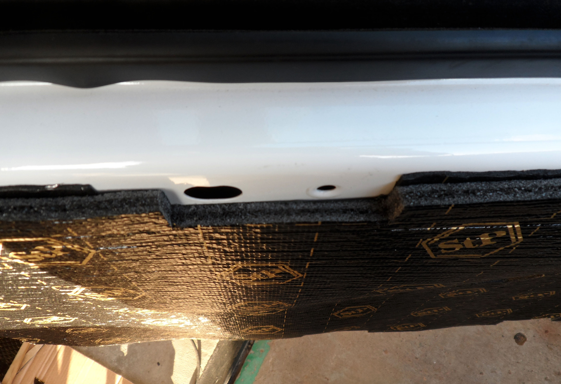

Второй слой — сплошным листом Comfort mat Bitosoft 5
Места касания пластика дополнительно проклеивал лентой маделина.
Также лентой маделина проклеил полностью треугольник зеркала с твиттером.
