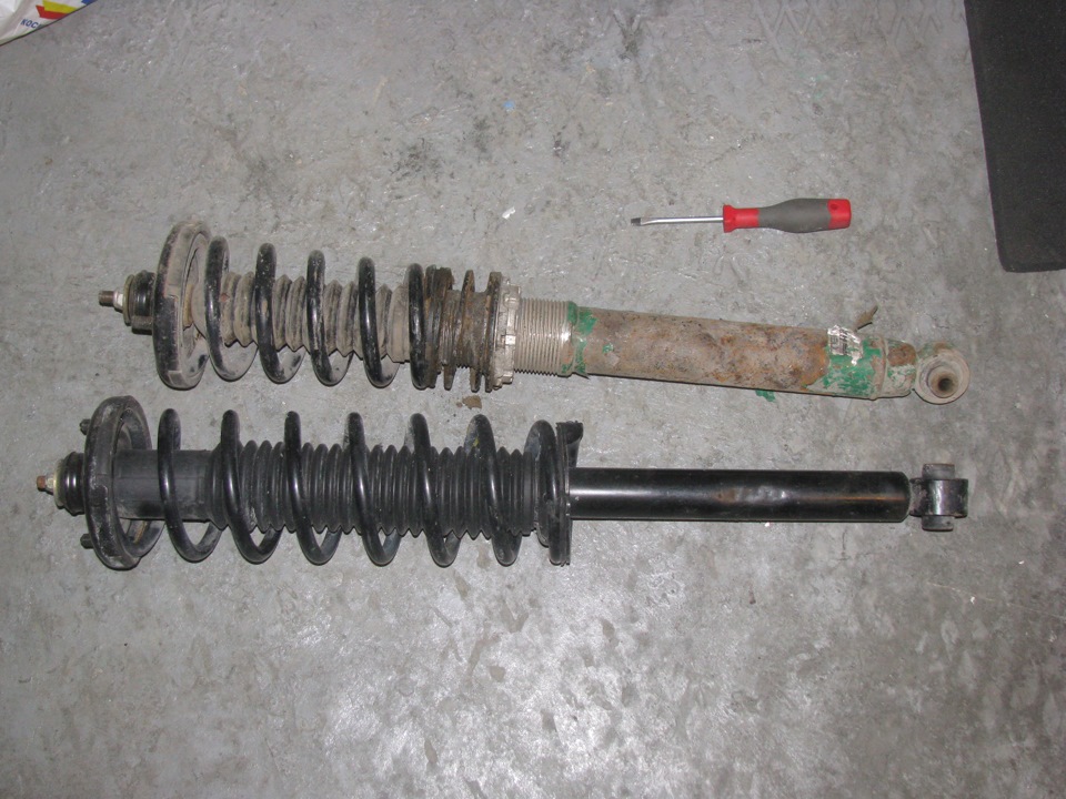

Первым делом сменили койловеры на родные стойки. Клиренс заметно увеличился и теперь я разъезжаю вальяжно, как на джипе и смотрю на всех свысока. ))) Увы, не сфотографировал клиренс до и после, но от арки до колеса теперь примерно 4-4,5 см. против летнего варианта 2-2,5 см. (шины 205/55R16).

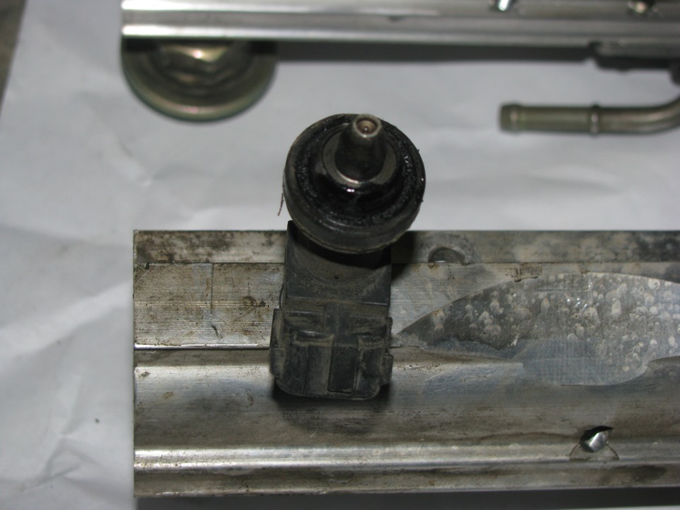

А далее началось все самое интересное! Заняв любимую позу Хондаводов я полез снимать форсунки. Дело это не сложное, но вот удобным их расположение я бы точно не назвал.

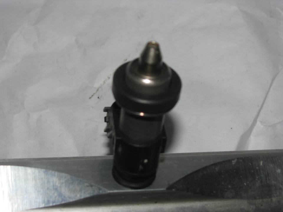

Топливная рампа с форсунками пошла под замену, так как ей на смену пришёл аналог с безпробежного H23A Sir с коллектором P13, они кстати (коллекторы) идентичные и всё встало, как говорится, болт он. Состояние форсунок и резинок меня приятно удивило, они просто как новые! Да и цена более чем адекватная — всего 1 200 руб. Поэтому взял не задумываясь, ибо на чистку и уплотнители бы потратил вдвое больше.

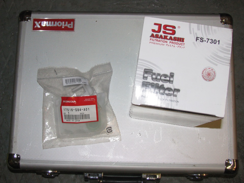

По окончанию всех работ под капотом заменил топливный фильтр. Взял той же фирмы JS Asakashi. По цене рублей на 500 дешевле оригинала. Плохих отзывов об этом производителе не слышал, попробуем! Так же заказал оригинальный фильтр грубой очистки.

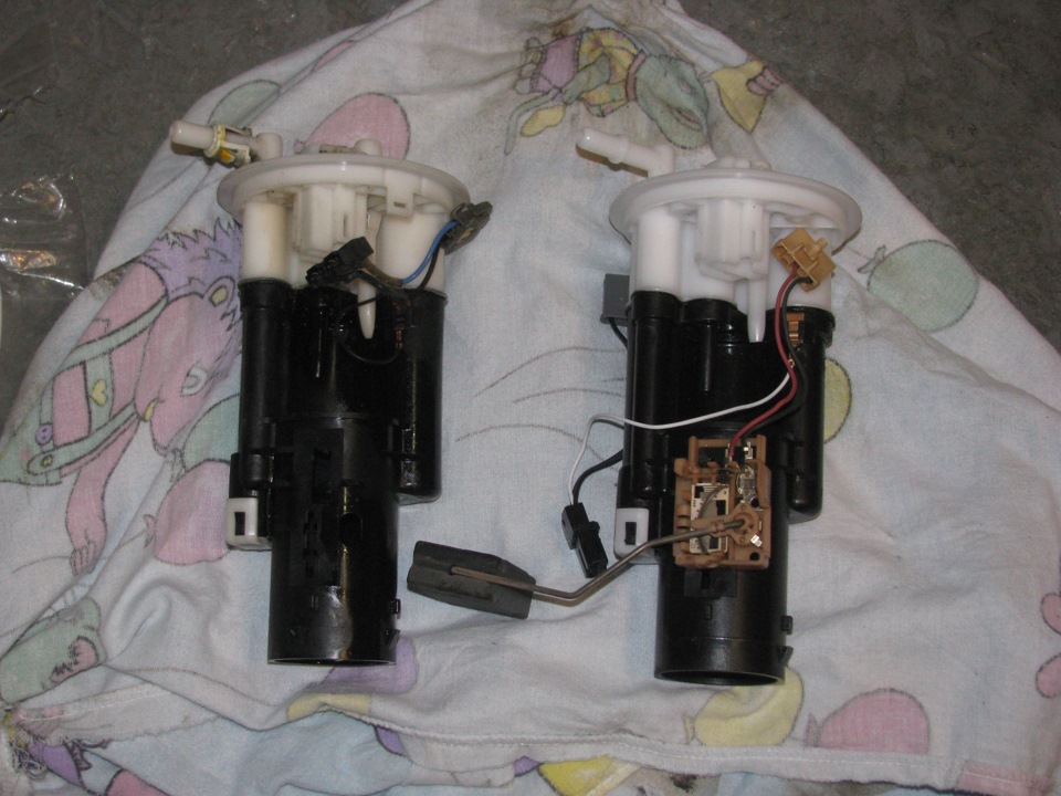

А теперь о небольших неприятностях. Не так давно, я устраивал опрос "за и против насоса Walbro GS 342". Отзывы о нем весьма неоднозначные и я отказался от этой затеи. Приобрел у распильщиков бензонасос с того же H23A Sir по весьма гуманной цене и планировал его поставить, но меня смутило несоответствие цифр моего "нового" и "старого" насоса. Гугл подсказал мне что возможно этот насос с Хонды Фит/Лого/Сивик с объемом мотора 1,3 л. Хотя достоверной информации нет! Оставил свой насос! А этот пускай лежит прозапас!

Фильтр топливный JS Asakashi FS7301 — 1 330,81 р.
Фильтр топливный грубой очистки Honda 17516-S84-A01 — 1 204,96 р.

У меня на h22a совсем форсунки другие стоят там на конце форсунки еще кольцо резиновое есть, а слышал что мол одинаковые с h23a.
Так у тебя и впускной коллектор другой стоит. На H22A стоит коллектор PDE, а на H23A ставили коллекторы и PDE и P-13 (с надписью PGM-FI), соответственно и форсунки разные. Я брал с H23A дорестайлового, там форсунки один в один как на моём F20B.
Ну ясно тогда, знаю что PDE думал что на простом 23 тоже такие.
у меня почему то в комплекте нет фильтра ( подушки белой) =(, что нужно снять что бы до топ/насоса добраться?
Фильтр грубой очистки (белая сетка) в комплекте не идёт, я её отдельно приобретал. Её номер: 17516-S84-A01.
А чтобы снять фильтр надо: снять колпак под полом багажника (d-a.d-cd.net/c5c402cs-960.jpg), отсоединить фишку, вытереть всю грязь, отсоединить шланги и открутить 8 маленьких болтиков (g-a.d-cd.net/8dd161cs-960.jpg). И обязательно сбрось давление в баке — открытием пробки бензобака, а то всю грязь засосёт тебе в бак.
