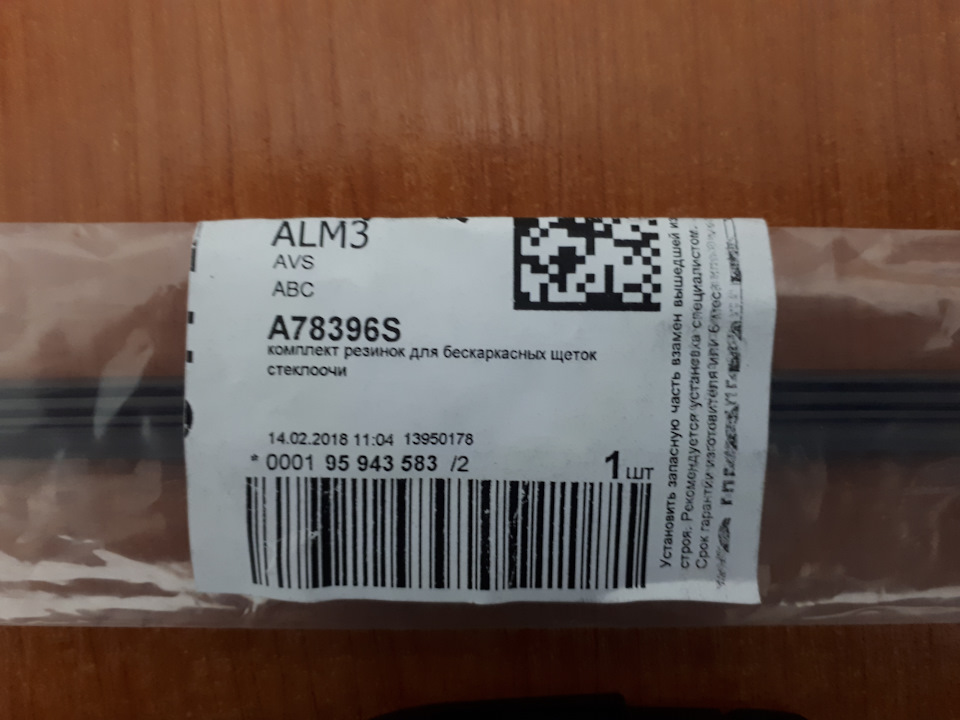

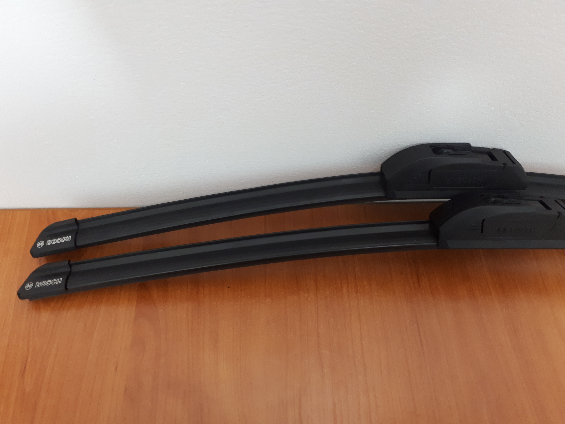

Спустя 1,5 года эксплуатации дворников Bosch Aerotwin сносились резинки и начали оставлять разводы на стекле. Т.к. дворники целые, прижим равномерный по всей длине, то решил просто заказать резинки (я использовал аналог — AVS A78396S по профилю один в один Bosch) и поменять. Процедура замены не сложная, но есть небольшие нюансы.

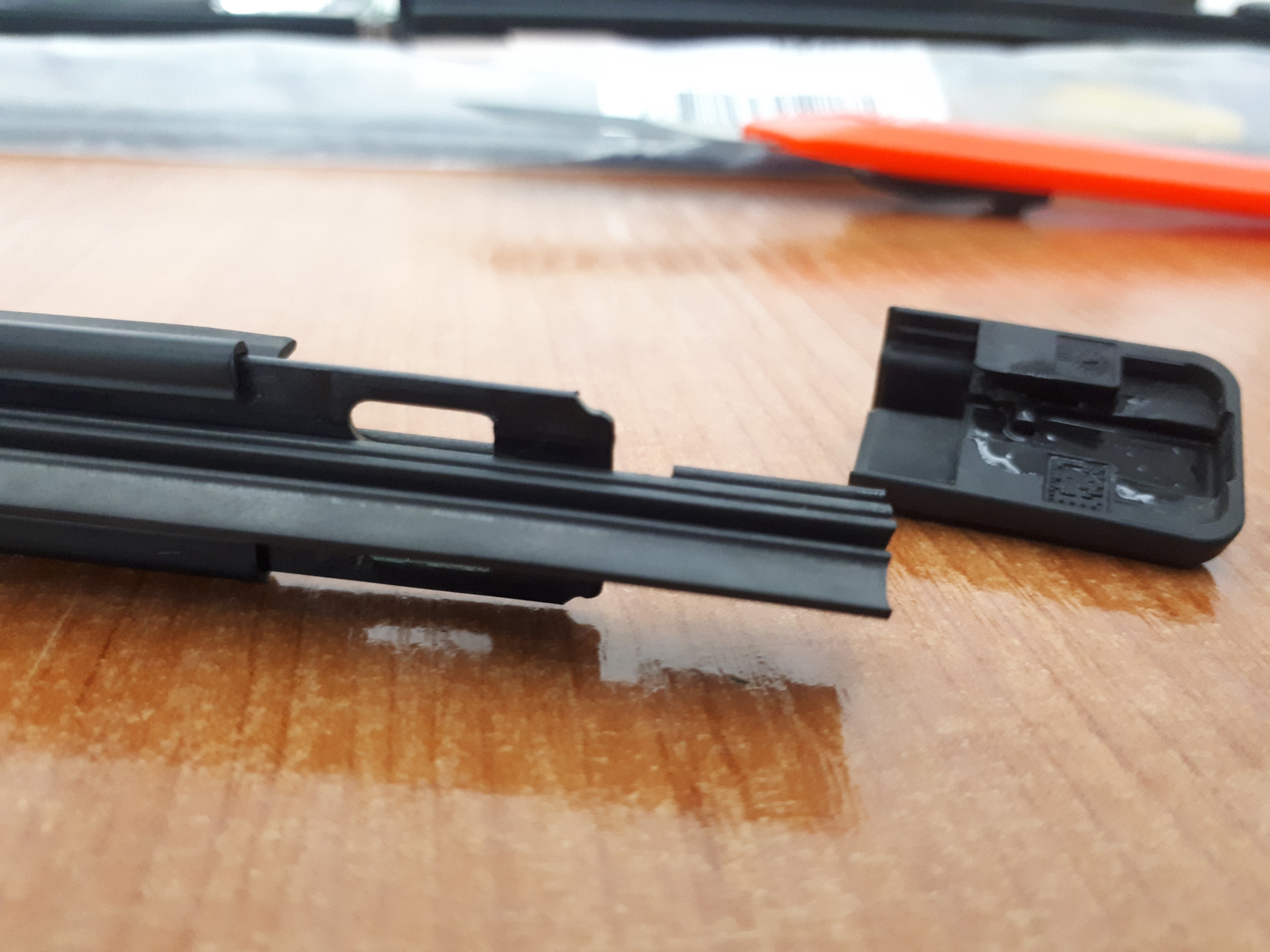

1. Необходимо снять пластиковую заглушку с надписью "Bosch", потому что под ней на резинке находится паз, с помощью которого фиксируется резинка. Один из нюансов это снятие заглушки (см. фото).

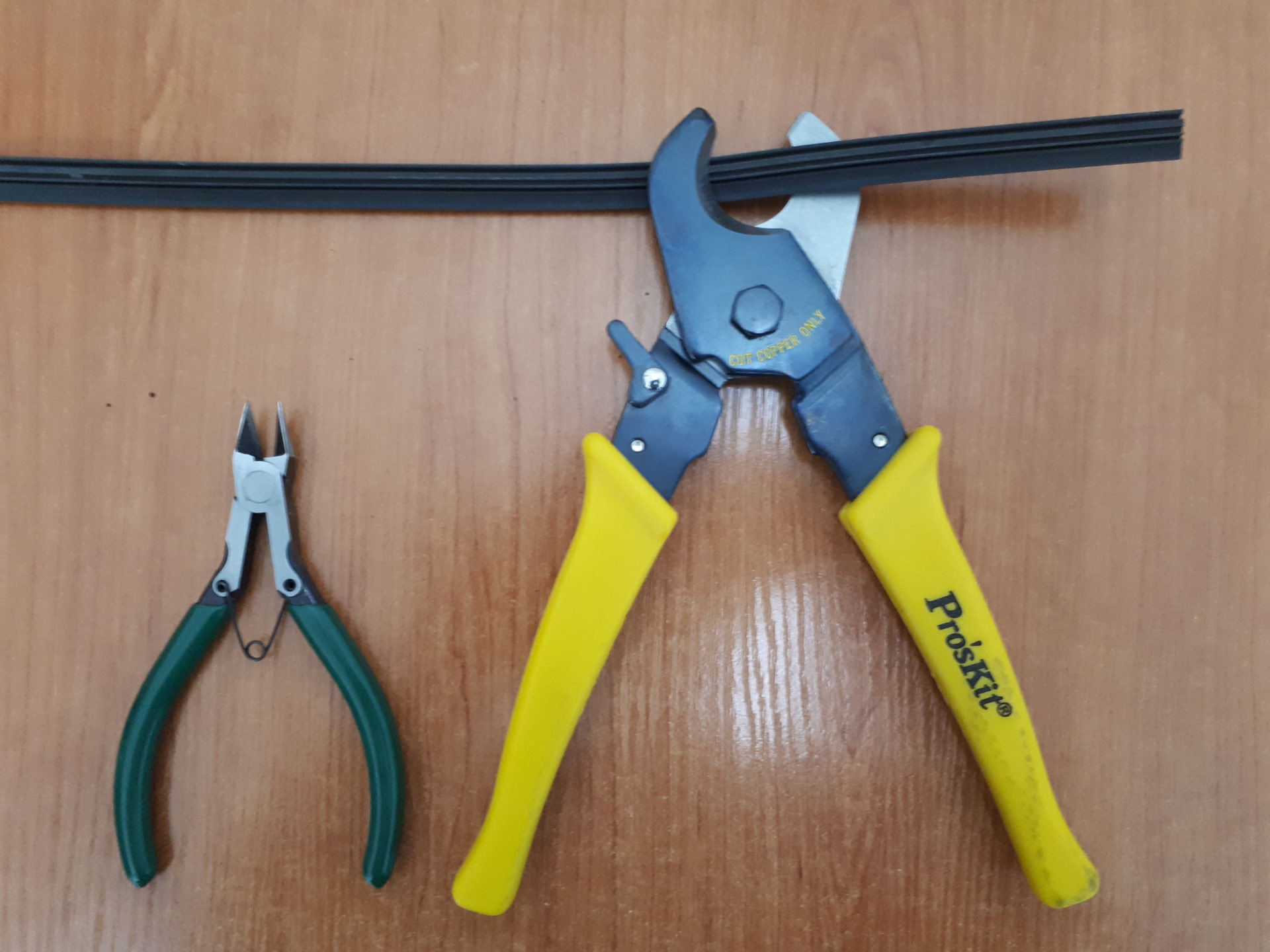

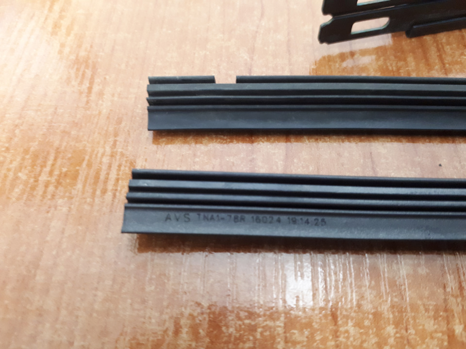

2. Вытягиваем старую резинку, кладем на стол вместе с новой, отмеряем и режем новую резинку с запасом +2 мм (запас нужен на случай, если будете отмерять на весу. На весу у меня всегда криво выходит ) а запасом четко, либо лишнее просто отрежете). Резать резинку необходимо наточенными ножницами иначе в месте реза будут заусенцы, на качество трения не влияет, но рез выглядит неопрятно )
3. Бокорезами режем паз (именно бокорезами — ими четко и подлезть удобно).
4. Смазываем жидким мылом направляющие дворника и загоняем резинку на место, но не затаскивая полностью (см. фото). Это надо для того, чтобы проще и четко встал паз резинки в пластиковую заглушку.
5. Затем прикладываем заглушку к пазу и направляющим и уже вместе с резинкой загоняем до конца.
