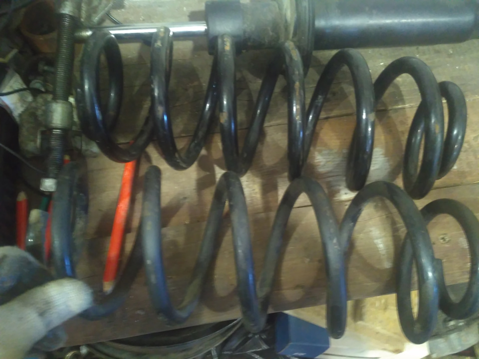

И даже нашёл средней жёсткости для себя. И даже задние заменил.
www.drive2.ru/l/492745587305742417/
Машина стала выше, чиркать стала намнооого меньше. Но мне хотелось большего.
И тут, внезапно, я нахожу их! И не пару, а сразу 4! И обе пары именно мои! Т.е. я так здорово изучил тему про жёсткость, применяемость и кроссирование пружин с оригиналом, что точно "угадал" ту жёсткость, что мне нужна. Чтобы и стояла вЫсоко и гремела не сильно, и в поворотах не бок машину не переворачивало ))

Заменили только пружины? Отбойники и аморты старые остались?
Да, да. Пока только пружины. Остальное всё старое. Обнаружился пережний умерший аморт, но без выпрессовки сайлента рычага, демонтировать аморт не удастся. Нам не удалось его выбить никак. Пришлось ставить всё обратно. (гараж не в городе, есличто)
странный свап) обычно меняется все)
Обычно, это когда или денег много или ты точно знаешь, что у тебя поломато. )) А когда тебе нужно просто пружины махнуть для эксперимента, а тут такие засады. ээхъ_))
Мне то не сложно стойку закрутитьб, раскрутить. Ну, пружину стянуть туда\сюда. Это не так сложно. Время, да. Но для экспериментов то, святое дело.
Зато я теперь имею информацию о том, как себя ведёт, чувствет, как выглядит пассат моей массы с пружинами таких ТТХ. Ибо в интернетах ваших ни черта об этом нет. Все на глаз пытаются искать)
Теперь будут муки выбора амортизаторов под эти пружины, муки "сварить пресс и заменить сайленты самому или отдать маджахедам в автосервисе". Ну, уж год хочу пресс сварить, теперь есть повод таки сделать его )

Несколько лет назад поменял пружину (поставил K+F) и амортизатор, но только с одной стороны. После этого машина несколько лет стояла в гараже. Комплект на вторую сторону имеется. Но есть ли смысл его ставить? Боюсь, что пружина, по сути, будучи новой, безнадежно просела.
Я больше чем уверен, что К+Ф пружина не просела более, чем на 0,5 см. На опеле, который на пружинах этой фирмы прокатился до .Полярного круга зимой, Новороссийска летом, проседание за три года составило не больше 1 см.
Уверен, что на стоящей машине будет ещё меньше заметно.

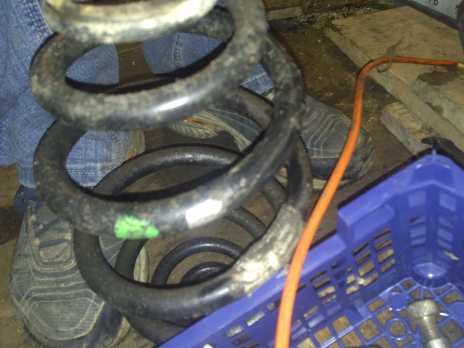

номера задних K+F узнать удалось? средней жесткости или для плохих дорог?
Да, удалось. По ссылкам выше номера есть. Я бы назвал их средней жёсткости дял плохих дорог. Есть ещё жёстче. Но этого нам не нать. )
я выбрал
пружины для передней подвески
0JM 8D0411105FS 1 серебр, 3 корич K+F 950741
пружины для задней подвески
0YE 4B0511115D 1 серебр, 2 зелен K+F 950693
