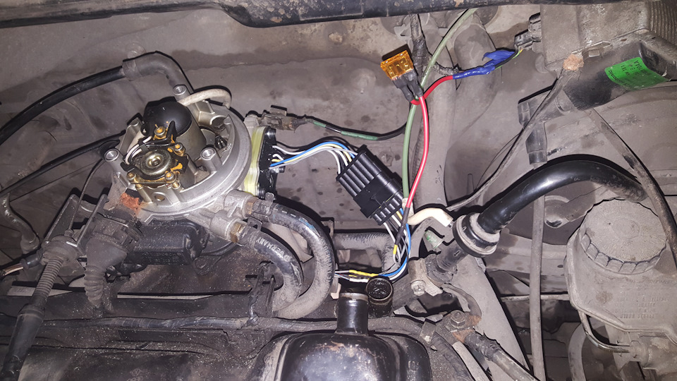

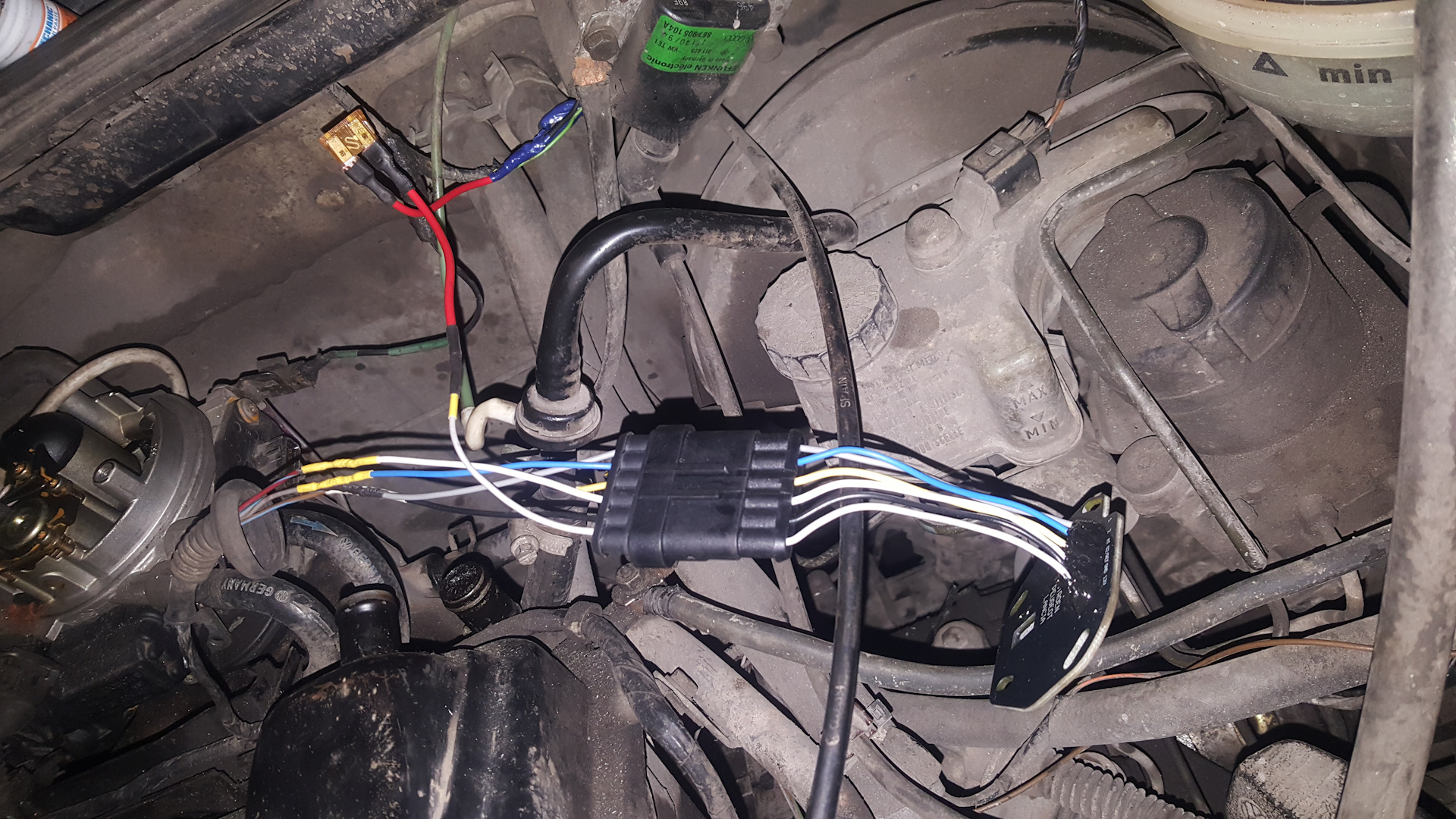

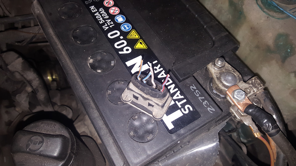

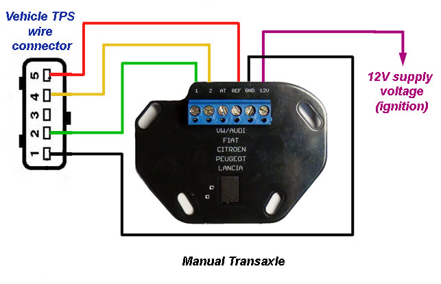

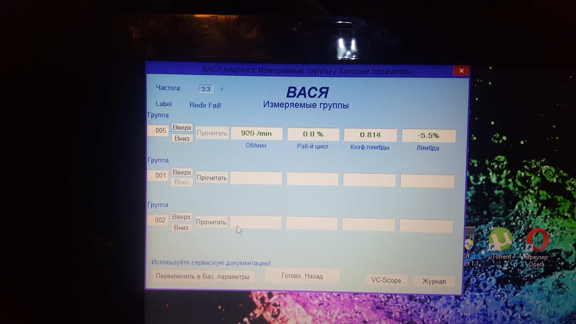

Всем привет!Установка оказалась не сложной, установил и сразу откалибровал с помощью VAGкома.Перед всей операцией проверил ошибки, завсегдатая ошибка"Потенциометр Дроссельной заслонки-Недостоверный сигнал ".Всю работу проводил с помощью видосов с сайта производителя.Все разжёвано от и до.
И так начнем:

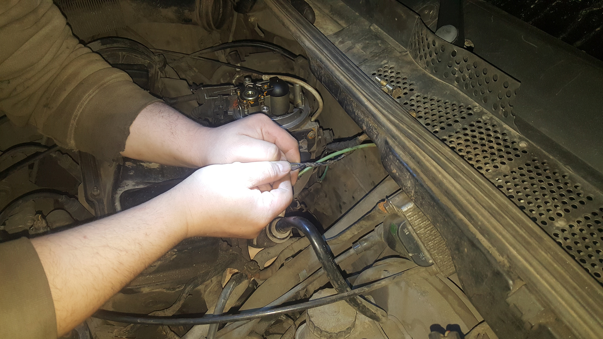

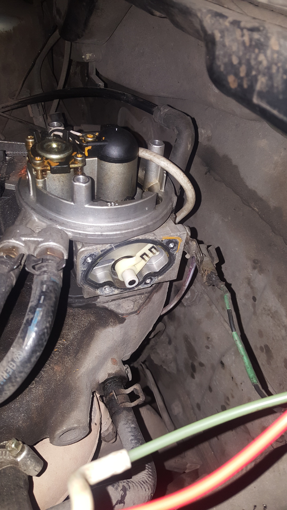

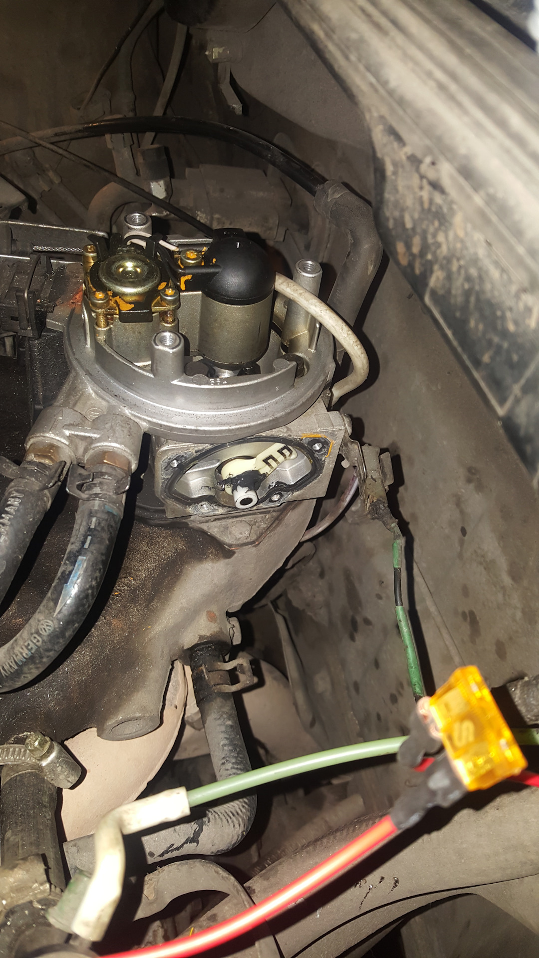

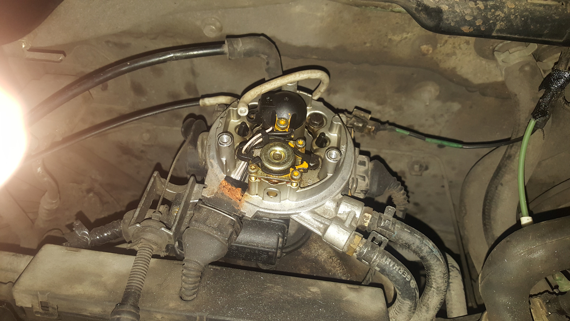

Первым делом закрываем заслонку до конца, так чтобы лапка легла на регулировочный винт.Всеми способами которые знаете.Я лично воспользовался, так, как написано на сайте, включил зажигание, потянул за тросик и сунул палец между лапкой и толкателем РХХ и выдернул фишку РХХ

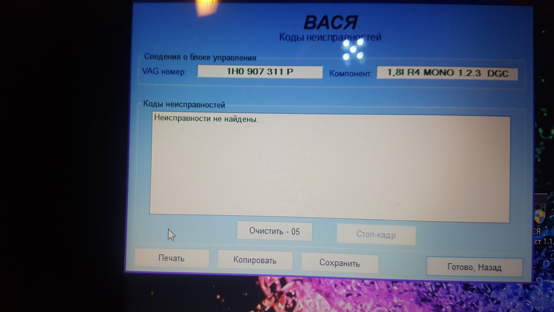

Короче по точной настройке,

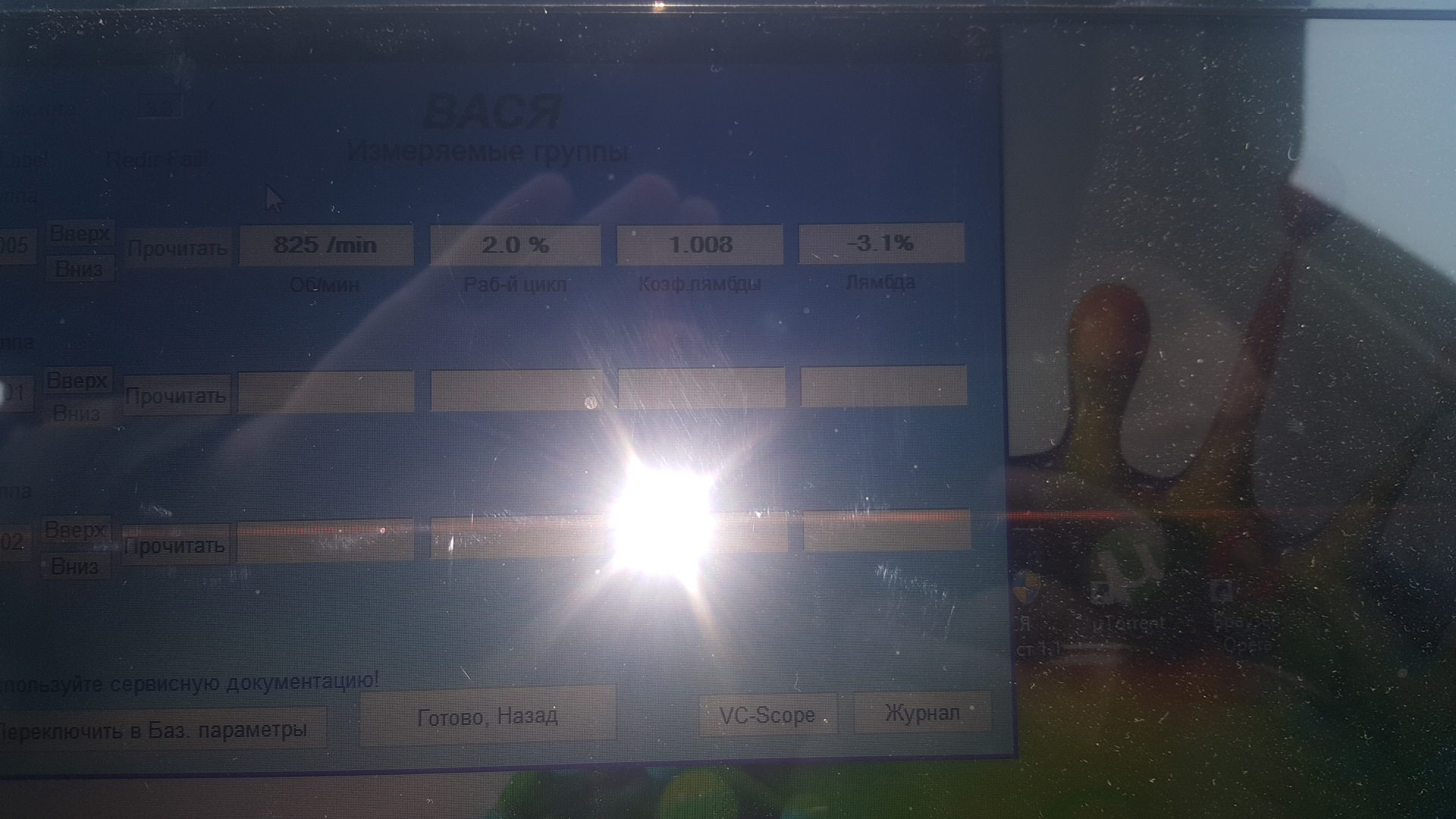

1. Заходим в одиночные измерения
2. Выбираем 5 блок
3. Смотрим, должно быть так: коэф лямбды 1.000, лямбда диапазон от -5% до 5%
Заходим в блок ошибок, а там:
И так, заходим в блок адаптация, блок 0, задаем значение 0 и сохраняем. Я проехал, так получилось 12км. Значение лямбды опустилось до -7.3%, это не то что нам надо.Отпускаю датчик и начинаю методом тыка вертеть датчик тудысюды, чтоб получить максимально подходящее значение.После регулировки датчика держу обороты в пределе 2000-2500 оборотов.
Ну в принципе вот и все. Ошибок нет, провалы и рывки исчезли, машина начала рвать, не смотря на полный привод, 15 диски и 205 резину.Я доволен как удав.Я честно ее такой не разу и не видел.Всем спасибо

круто круто!а там без компа и василия никак не обойтись, по любому надо нужен василий диагност?))
Впринципе нет, я его поставил, изменения сразу были, брат машину запустил и орет ты прикинь мандраж пропал😅
