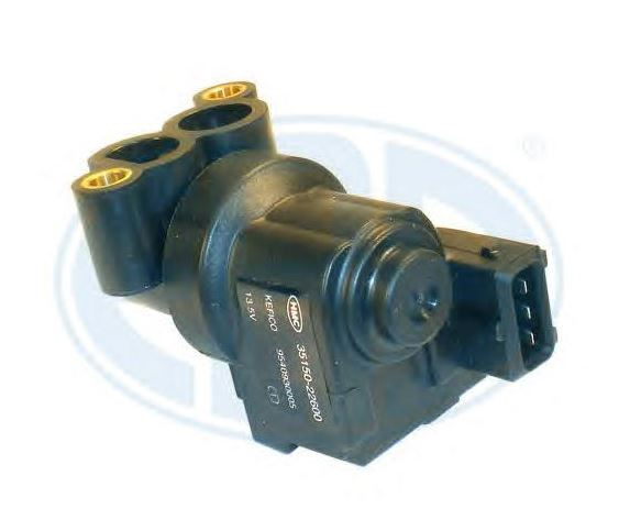

Вчера вечером с другом разобрали мой старый не работавший РХХ (были у датчика были провалы оборотов под нагрузкой, вплоть до полной остановки двигателя)
Решили разобрать и посмотреть как там все устроено! У друга были проблемы с таким же регулятором, а платить денег за новый очень не хотелось.
Так вот, датчик легко разбирается и собирается!
А внутри у него столько грязи и нагара, что мешает нормальному вращению магнитного якоря.
И возможно (!) ситуация ухудшается при промывке, пшике в его отверстия очистителя карбюратора и ему подобных жидкостей, которые обладая отличными проникающими способностями, попадают во внутрь датчика занося грязь.
А вот при полной разборке датчика, вытереть все внутри не составляет труда.
После очистки, датчик работает как новый. Тестирование длилось два дня!
Ну вот, если информация вам пригодилась, то мне приятно быть полезным!)

Да! Помыл, все работает. Самое интересное, что когда убрал фиксаторы, которые и не давали разбирать регулятор, то появилась возможность механически регулировать обороты хх в небольшом диапазоне. То есть не до конца возвращать части регулятора на то место, где они были, а немного не доходя до стандартного места можно уменьшить обороты хх.

А я разобрал, помыл якорь и внутри пластины. собрал все обратно и перестала машина заводиться без нажатой педали газа. как так?не подскажешь? Правда прокладка кончилась, пока на герметик поставил…
Здравствуйте, решили проблему?
да, решил . В тот же день. снял регулятор, а прекрывающая заслонка не шевелилась, наверное что то скосилось, Когда собирал. Еще раз разобрал, все ровно собрал и все.до сих пор на нем езжу))

Оригинал очень дорого по моим финансам, подскажи стоит ли брать какие либо замены? Или лучше на разборах посмотреть?
Например: ERA — Клапан холостого хода (арт. 556076)
Эру не брать не под каким соусом.
KAP (арт. Z09ACTRE00002) вроде Корея?
Только оригинал.
ну я тоже думаю лучше оригинал, думаю у знающего человека спрошу.
я наверное посмотрю на разборах, с машины до 100к пробегом думаю можно смело снимать, осталось не попасть на китайку, а как то отличить оригинал
Кефико написано.
а тут на эре, и на капе в гуглокартинках смотрел тоже везде кефико
С какого? Нет на эре надписи кефико
действительно, не на те картинки смотрел
