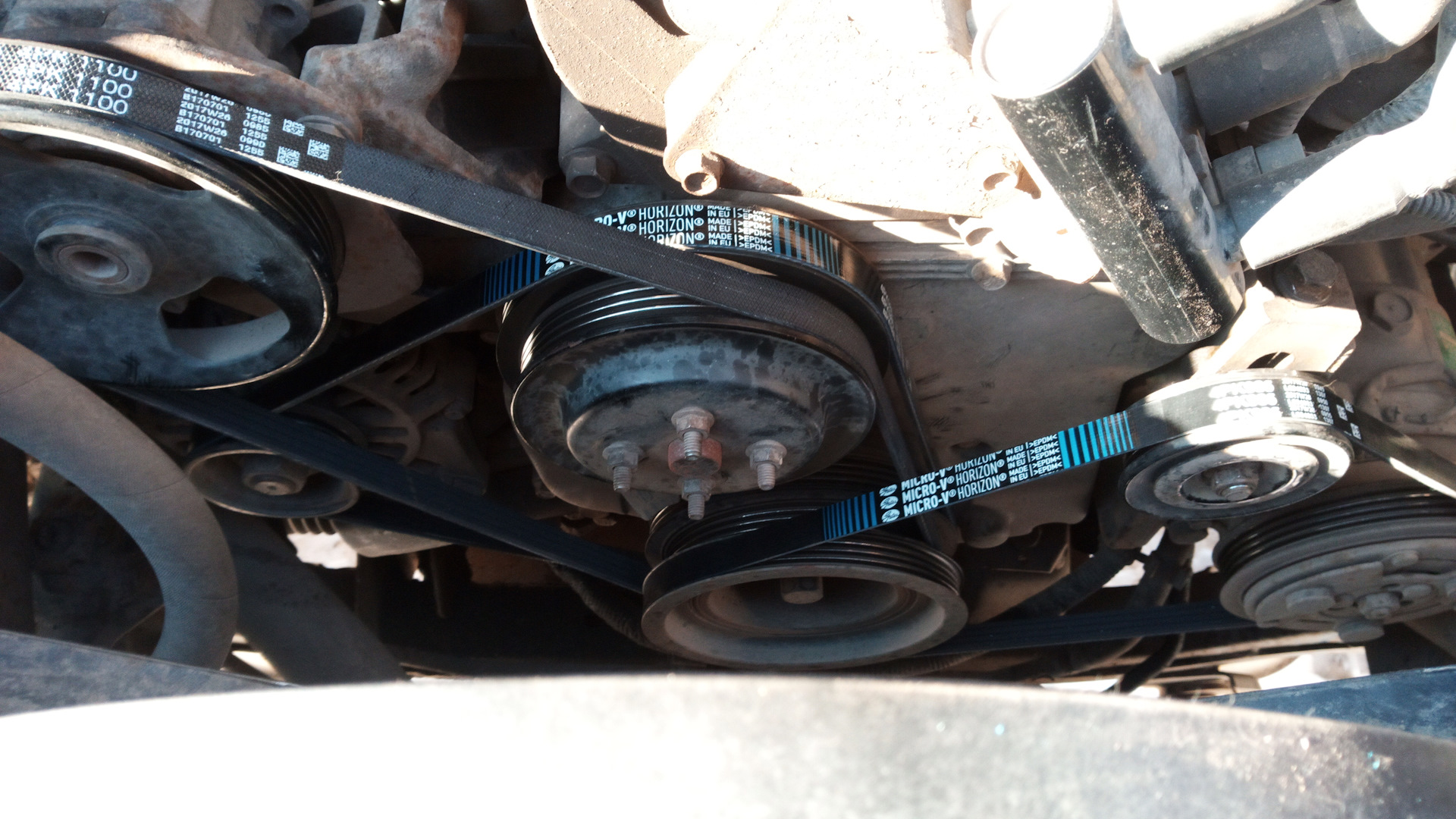

Как то давно, в начале зимы меня начал напрягать шуршащий металлический звук, похожий на ролик или помпу не в хорошо работающим состоянии. Но ведь замену ремня грм с роликами и помпой я произвел 1000 км назад. Может говнозапчасти попались подумал я. Ездил так…тем более что звук был на холодную и недолго. Но он прогрессировал, и стал замечать паршивый звук на горячую.

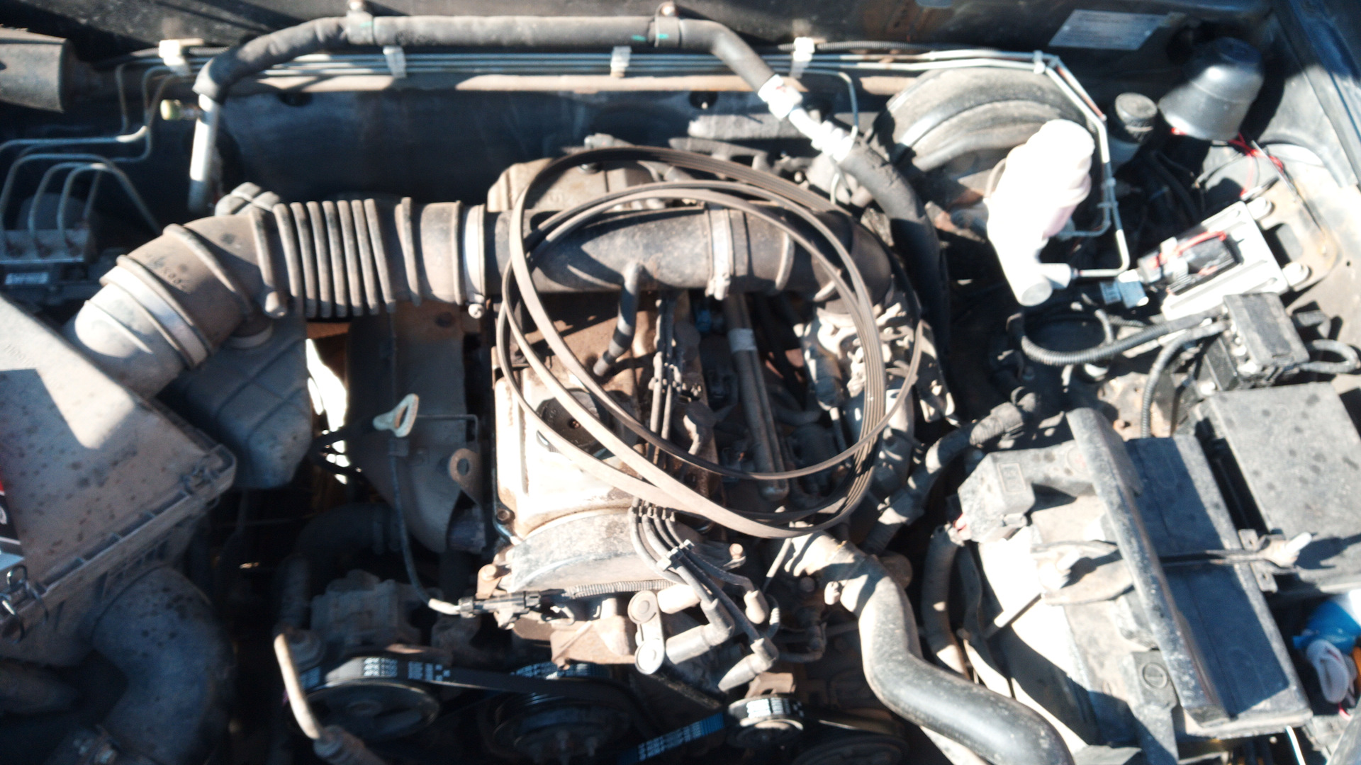

Пришел сутра в мороз градусов 15, скинул все ремни и завел. Звука нет. Я обрадовался, что звук идет не из ГРМ. Повращал помпу, генератор, шкиф гур…все ок. Люфтов и звуков нет.
Ставлю ремень гены, завожу, звука нет.
Ставлю ремень гура, завожу звука нет.
Ставлю ремень кондея, завожу звука нет.
Бл…дь…да как так то…
На след.день прихожу…звука нет. Ну я обрадовался, думаю значит ремень был не дотянут и я его натянул сильнее…
Потом через несколько дней звук вернулся. Взял вэдэшку(в любой непонятной ситуации брызгай вд 40) и пшикаю на ремень гура…ура! Звук пропал.
Провожу это процедуру еще на следующие дни …
Помогает минут на 5. Заказываю ремни.

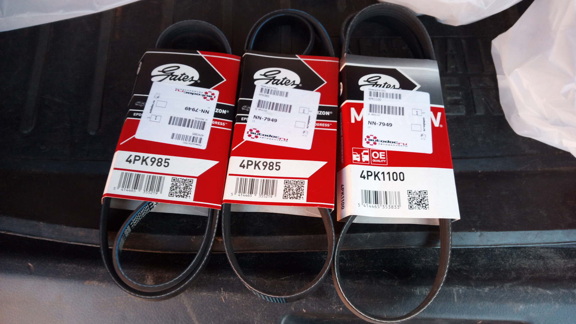

Gates 4PK985 427р. 2шт (гена и кондей)
Gates 4PK1100 469 1шт (гур).

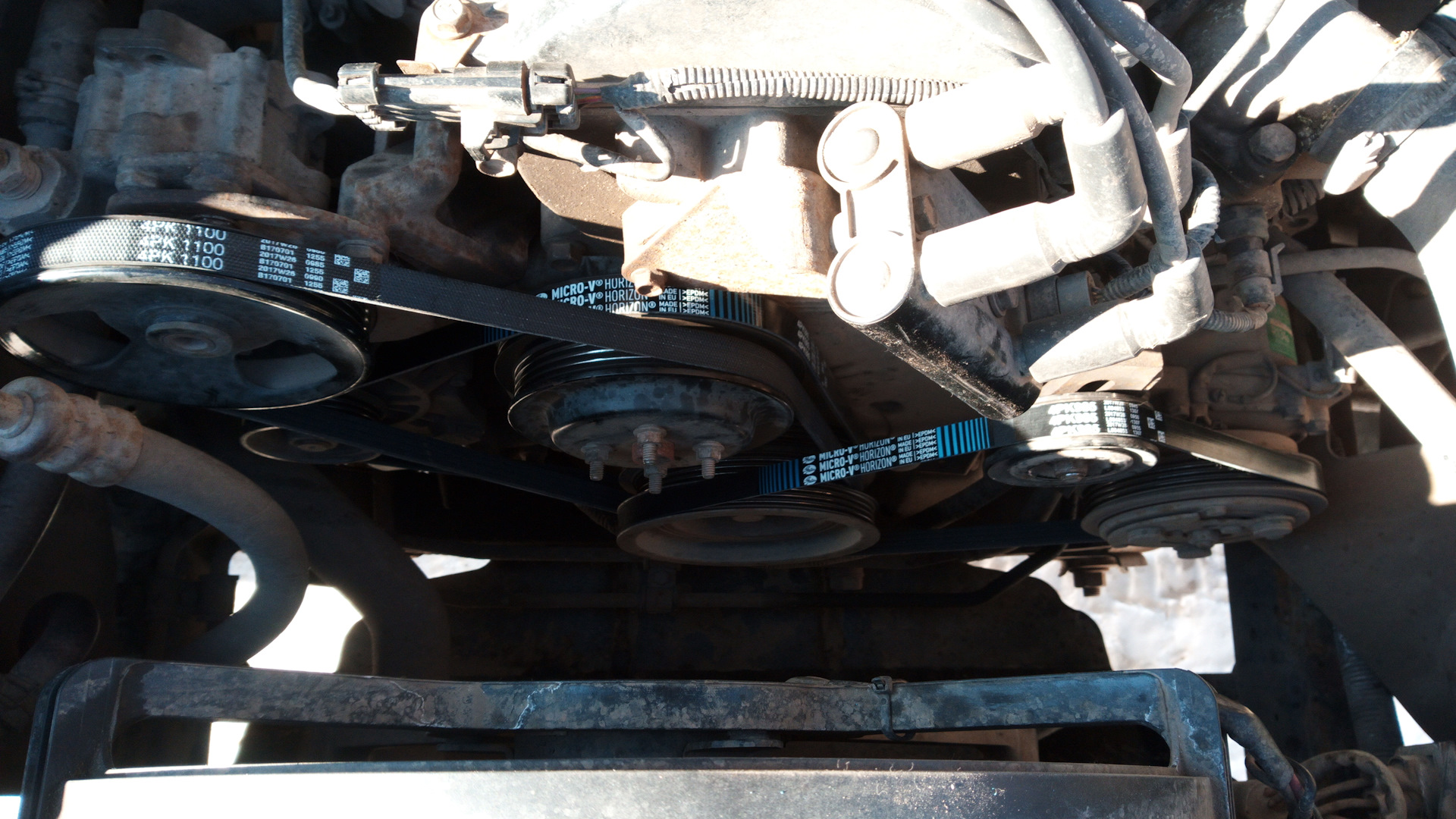

Все поставил. Работы минут на 7 максимум.
Звук ушел или нет, х.з…завтра видно будет.

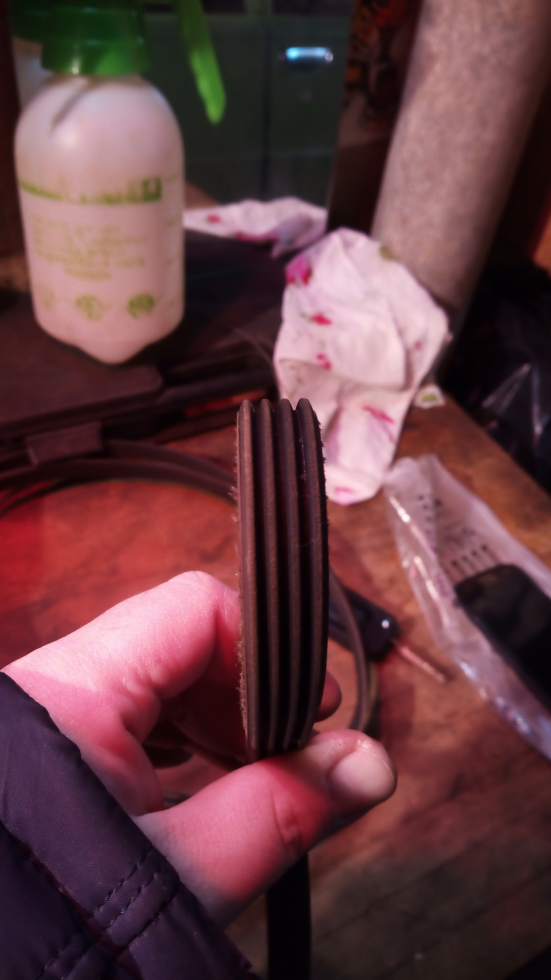

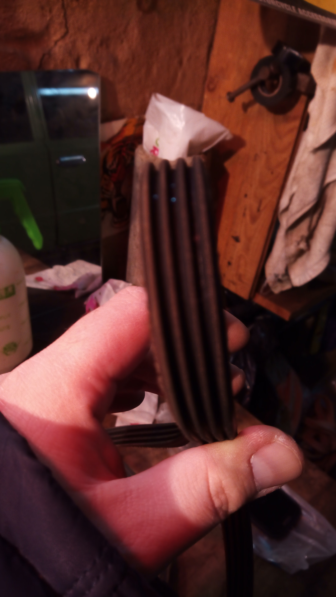

Осмотрел ремень снятый, ничего плохого в нем нет! Ремень как ремень, трещин даже нет…пробег на нем тыщ 60 наверное, ему еще ездить и ездить…
Так что вот так…я то думал что ремни меняют когда они лопнут или потрескаются…а пришлось менять визуально исправленные детали.
