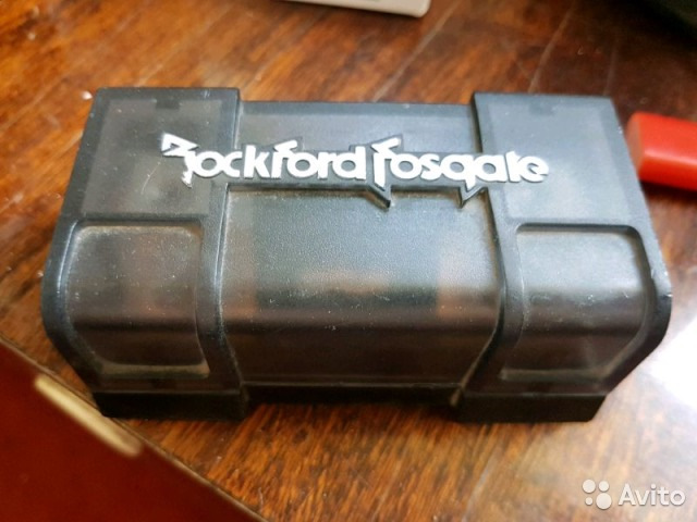

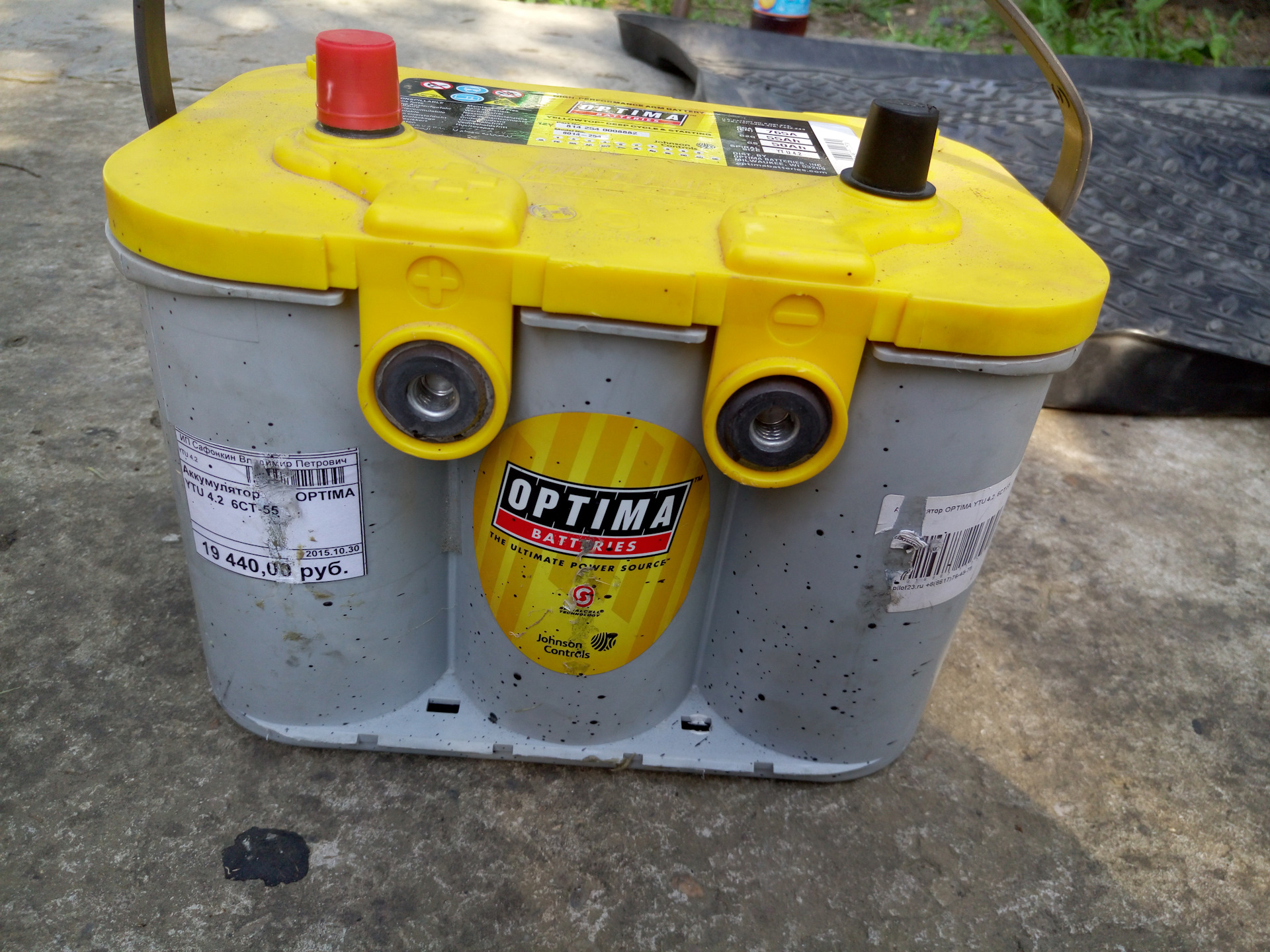

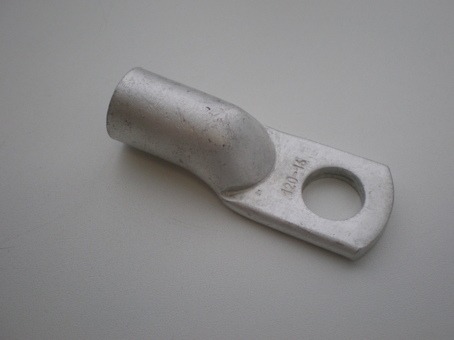

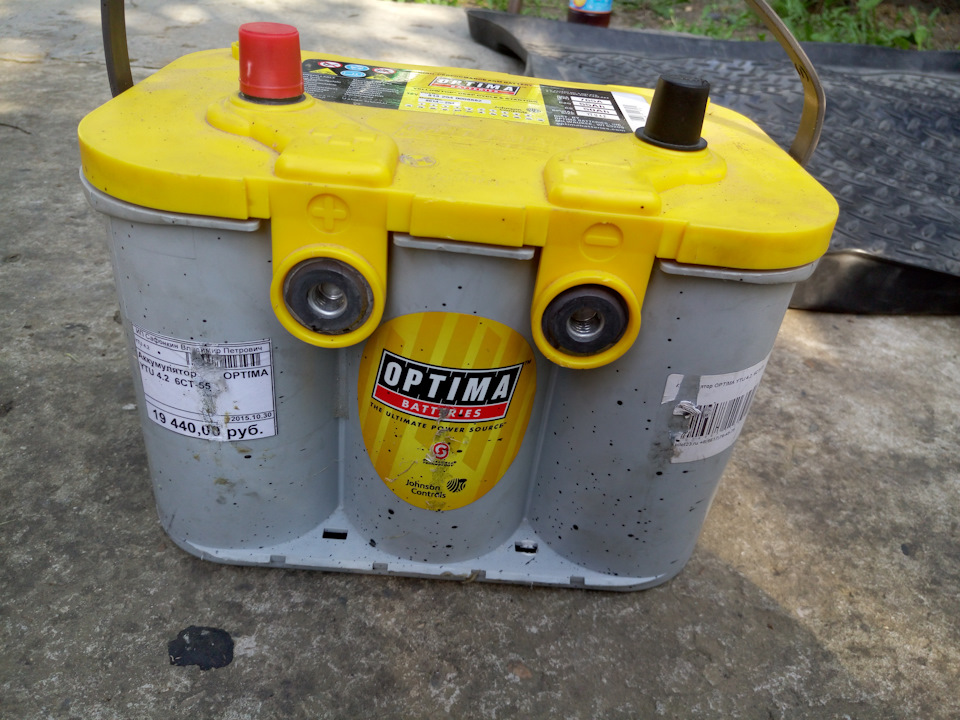

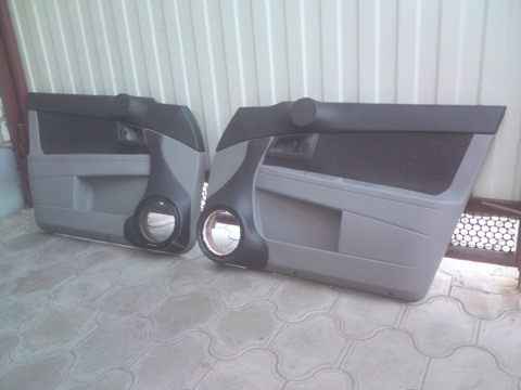

Пока салон был разобран решил кинуть силовые, межблочные и акустические провода . Сделать дубляж генератора . Было куплено : сварочный кабель КГ50 около 15 метров, наконечники медно-луженые, предохранители Rockford Fosgate 2шт, акустический кабель Ground Zero около 20м (по две протяжки на дверь), акустический по бюджетней 10м, межблоки Alphard 2пары и пара kicx . Аккумулятор Optima Yellow
top 55ah .Был куплен перед этим все не доходило дело поставить . Плюс взял термоусадочную трубку, полиэстровый рукав проще говоря змея

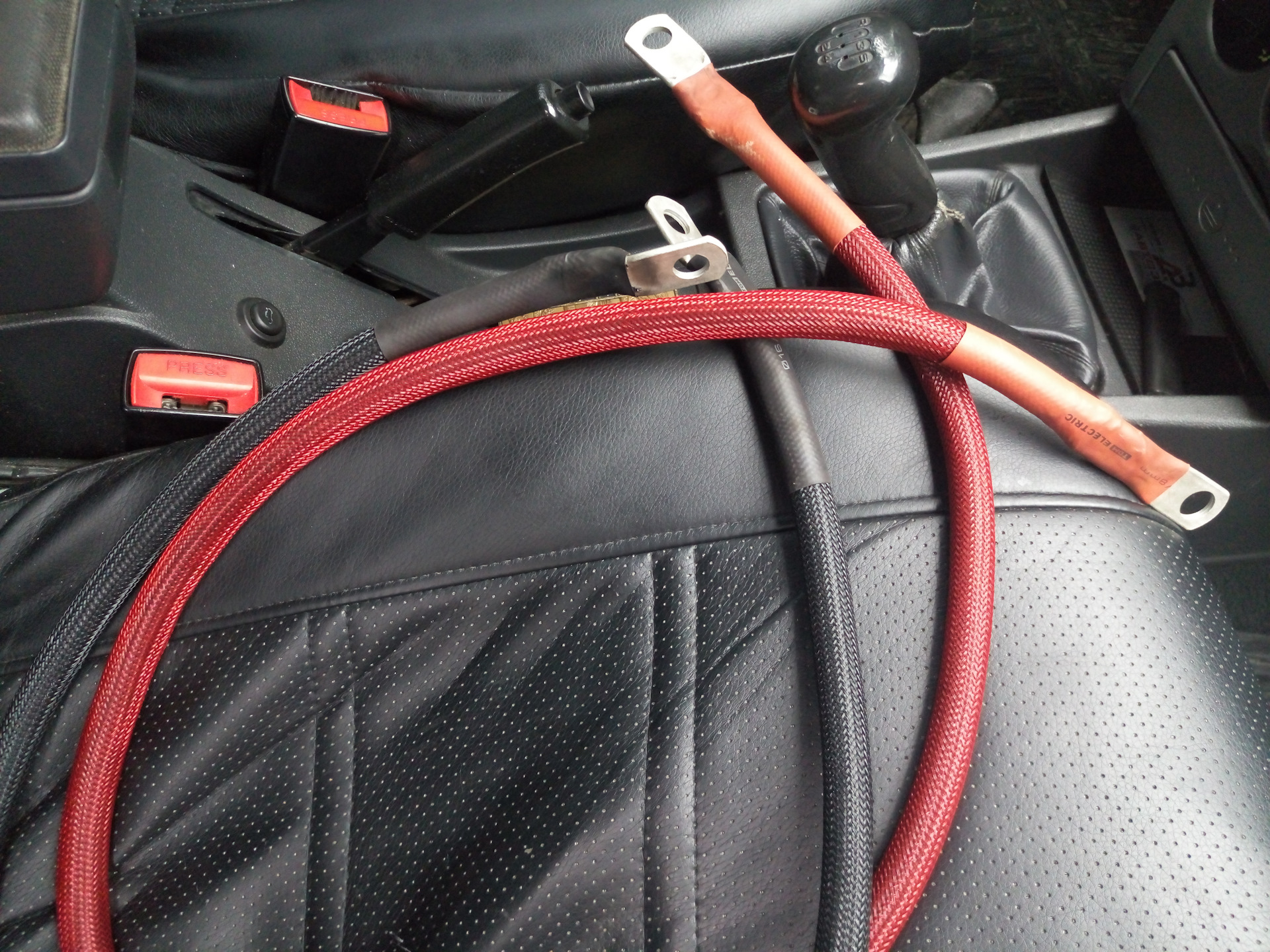

Дубляж подготовил, плюс от генератора на акумулятор и минус взял прям с корпуса, а точнее с болта который прикручивает генератор к мотору

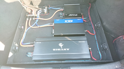

На силовые провода тоже надел рукав, обжал наконечники, пропустил под капот через заглушку под расширительным бачком, в 10 семействе это отверстие служило для гидро-корректора фар . По салону стянул пластиковым стяжками между собой . Акустические провода завел в дверь, обжал клемы, пропаял и в термоусадку. Межблоки тоже пластиковыми стяжками соединил между собой и уложил по правой стороне, аккумулятор разместил в багажнике в левый карман . Подключение аккумулятора обычное, то есть просто параллельно с подкапотным (плюс с плюсом, минус с минусом ). Вот вроде бы и все . Будут вопросы пишите отвечу .
