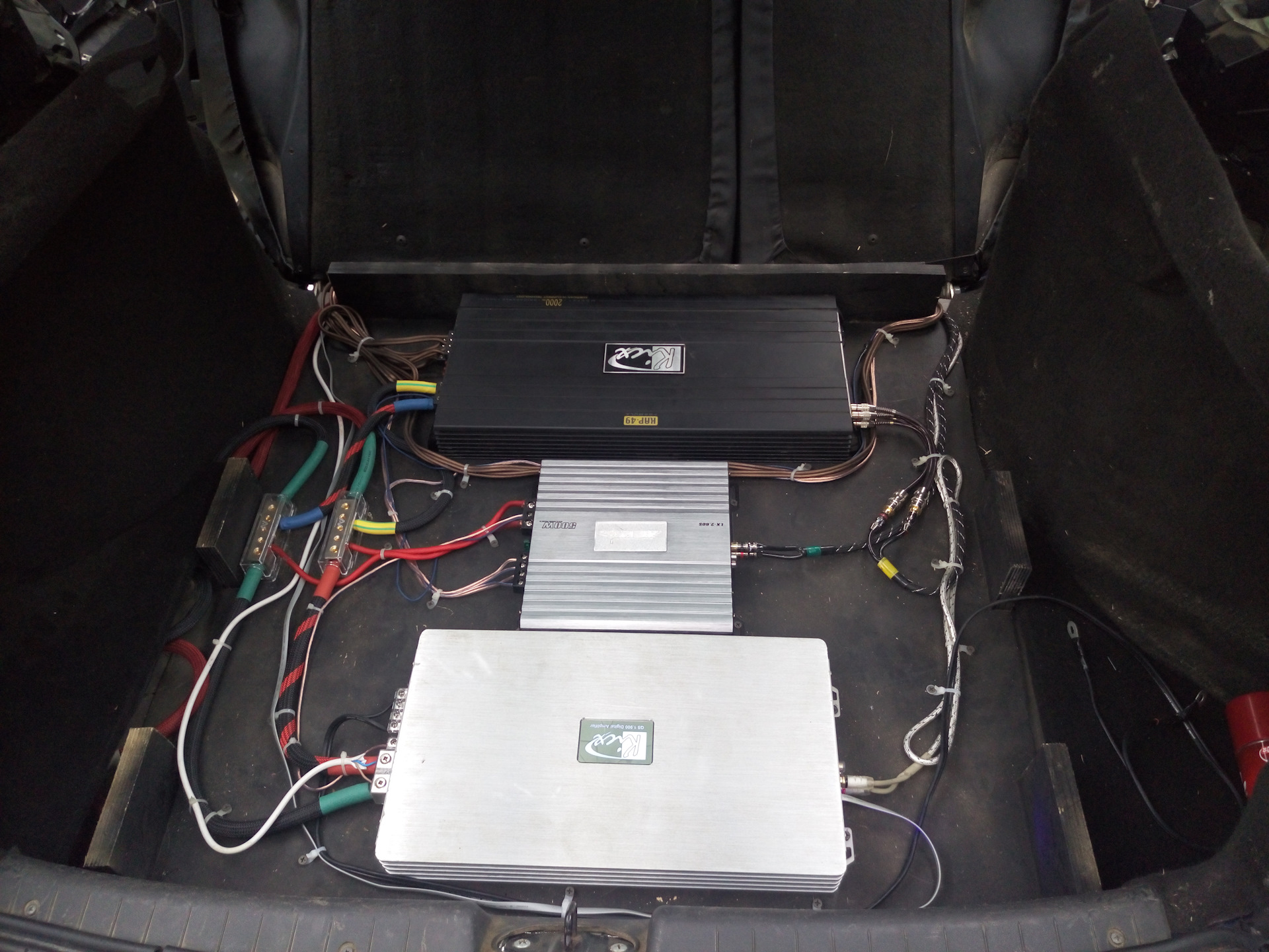

Не нравилось то что усилители на виду и решил сделать фальшпол . Купил : два листа фанеры 10мм, упаковку саморезов по дереву 11 или 12мм, карпет 1 погонный метр, балончик самой дешевой матовой краски, петли мебельные 3шт, стяжки для разводки проводов, дистрибюторы . И начал делать взял заводской коврик, приложил на лист фанеры, обвел маркером и вырезал лобзиком . Потом примерял, подпилил и так несколько заходов . Хотел сначала сделать с боковыми дверцами . В итоге вышел просто, как ящик а дверцы просто рядом плотно ложатся . перегородки использовал из остатков фанеры 20мм внутри все выкрасил черной матовой краской. Снаружи обтянул карпетом

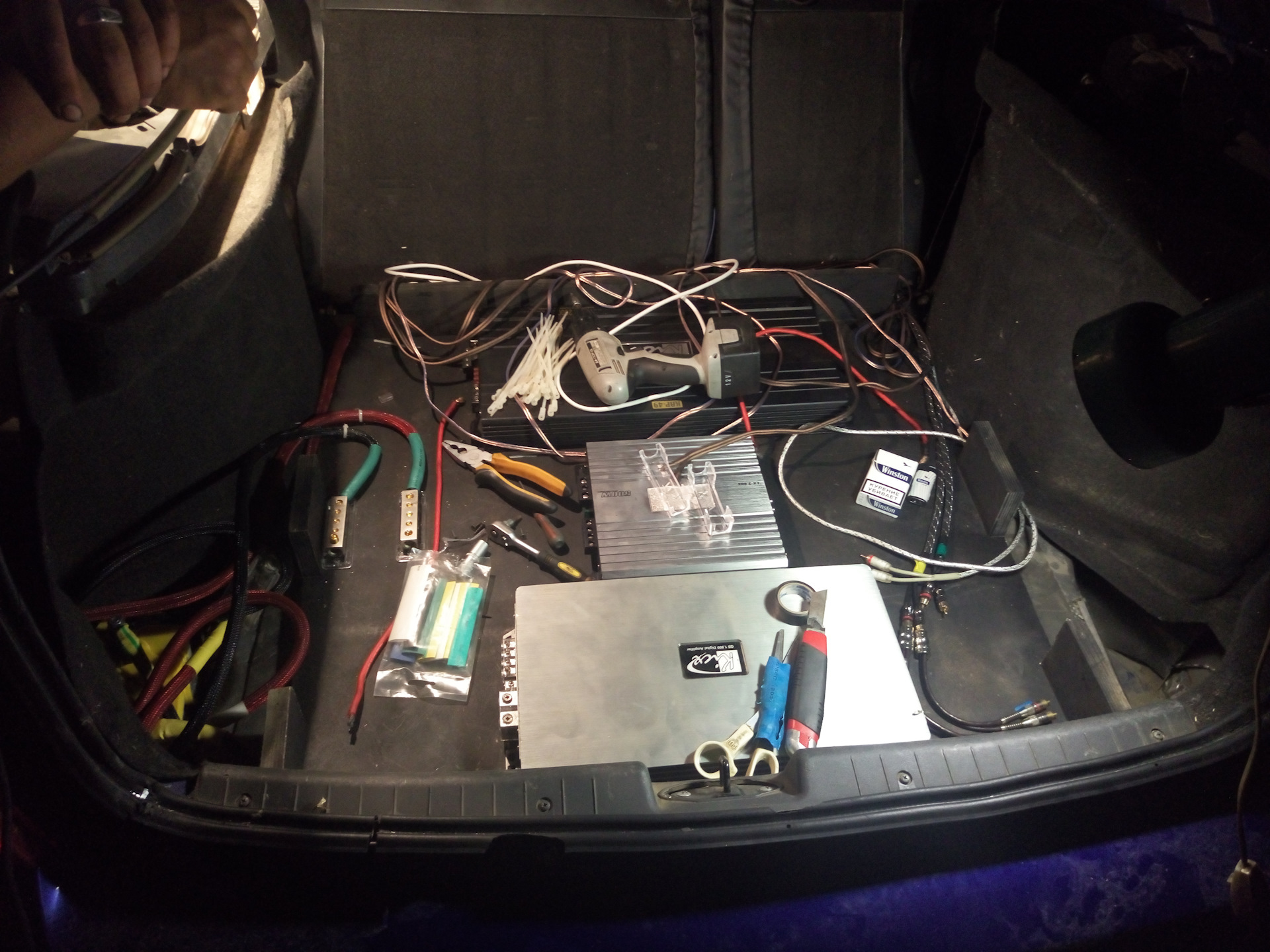

Ну а дальше пошло поехало . Размещение усилителей, укладка проводов и т.д.
Эстетика как всегда хромает, но я старался уложить все аккуратно ну думаю вышло более менее . Главное сам рад . Теперь усилителей нет на виду, всего лишь два проводка на саб валяются и все

Круто получилось, но без отвода тепла не круто)
Сам думаю пилить фальш пол, т.к. все усилители на спинках сидений))))
Я стенки делал не сплошные, какая не какая вентиляция есть . Вроде не перегревались
Отличная затея… тоже хочу! Только я ещё думаю стелс собрать чтоб места побольше осталось
Хорошая темка)
хотелось бы посмотреть как все в итоге получилось и как все открывается, что бы достать запаску!)
Честно насчет запаски и не думаю, саб стоит, его один не вытащишь . А вообще поднимается просто и все доступ к запаске не затруднен
то-есть что бы достать запаску нужно снять полностью верхний пол а потом просто преподнять то что на фото, так?
Нет верхняя часть держется на петлях, просто полностью фальшпол поднимается вместе с верхней . То есть как бы два ряда, первый понимаешь уселитили, второй вместе с первым поднимается и тогда доступ к запаске
все, понял!
