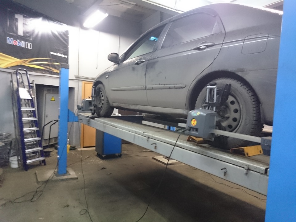

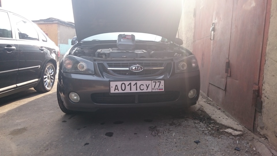

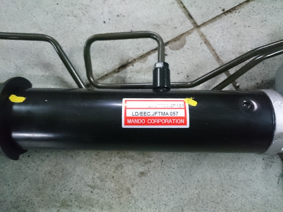

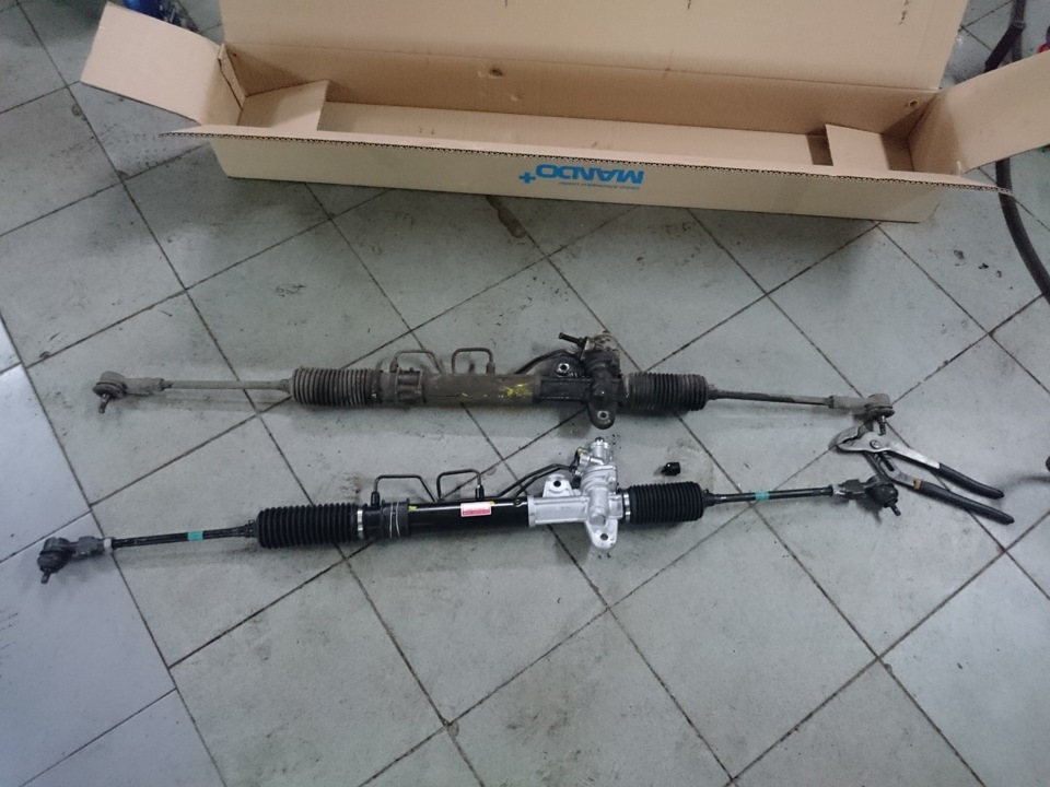

последнее это сегодня поменял рулевую рейку, так как пришло ей время издавала непонятные звуки и подкусывала…рейку взял Mando вот номер 577002F100 оригинальный и номер mando EX577002F100
рейка шла в коробке полностью в сборе тяги, пальцы поменял сам за 2 часа ))ничего сложного не вылезло

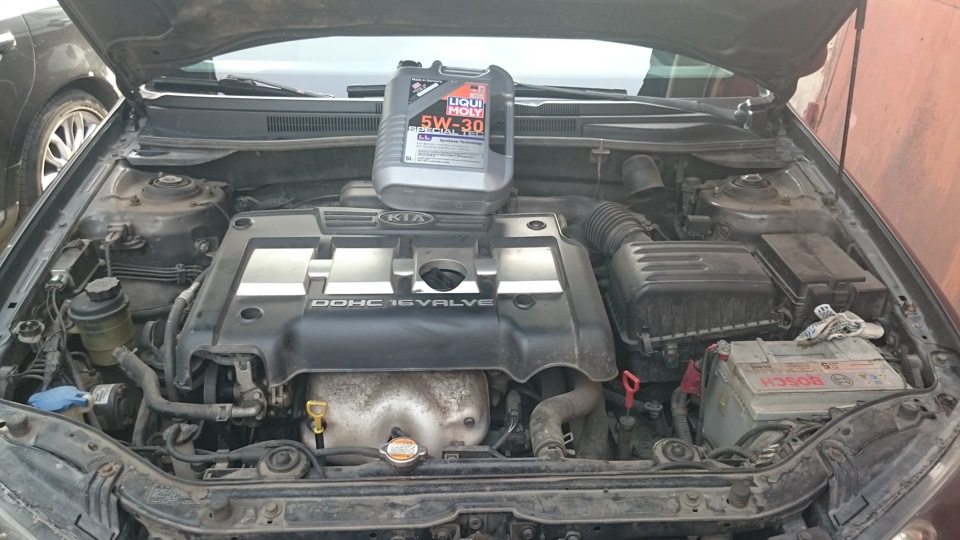

промыть бачок и всю систему залил новое масло оригинальное 03100-00130 PSF 4…

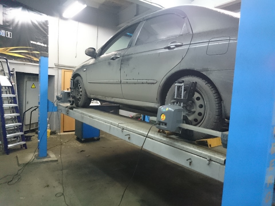

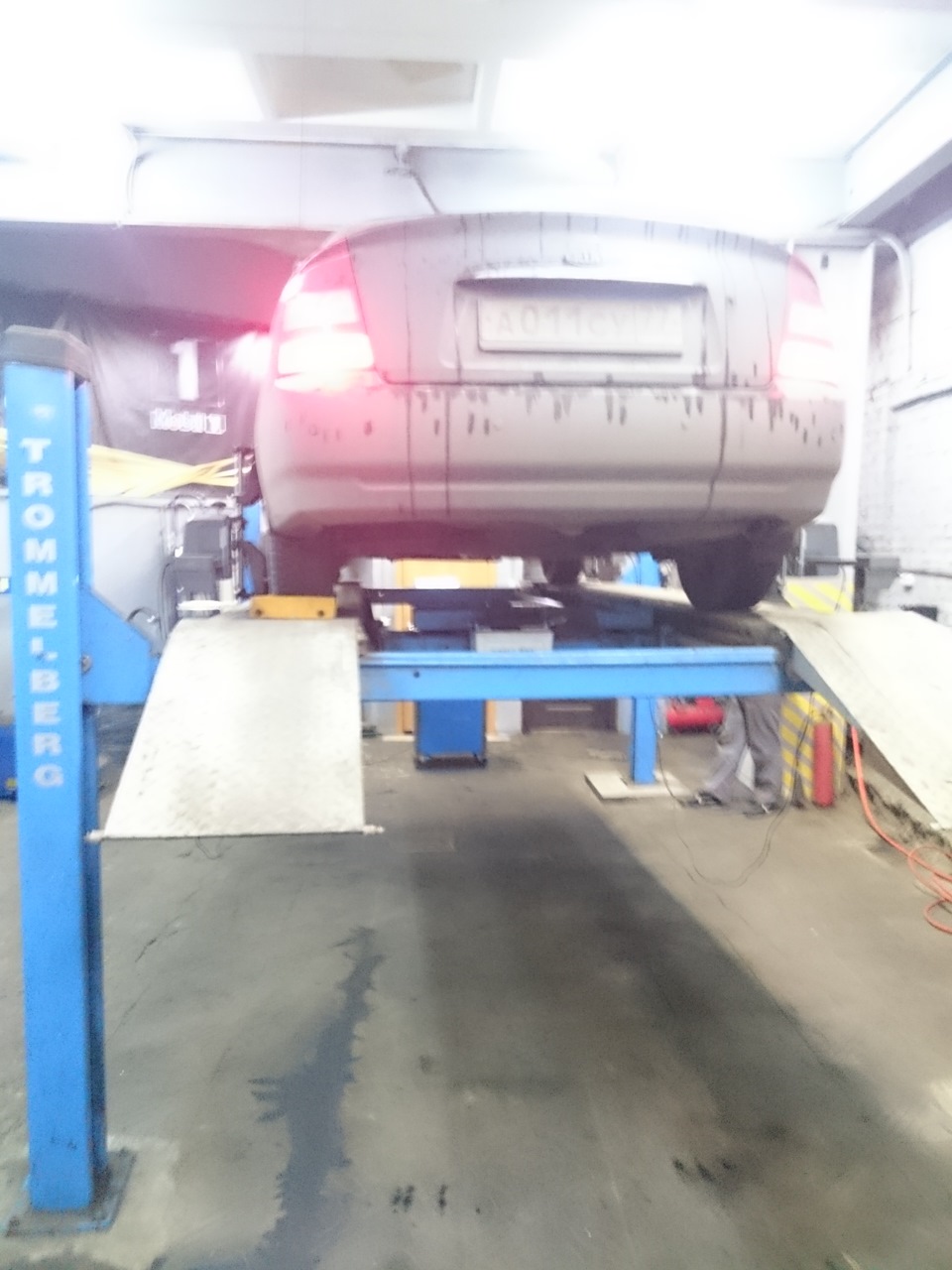

после замены как всегда сход развал…
немного о цифрах рейка 10р, масто 700р(по нужде так стоит 500р), резина вышла в районе 13р с шиномантожом

Как рейка ходит? есть проблемы?
у меня тоже замена, а за оригинал 40 просят)
по рейке нареканий ни каких как поменял забыл про нее вообще)))40 до фига, я эту за 12-13 вроде брал отличий нет никаких
