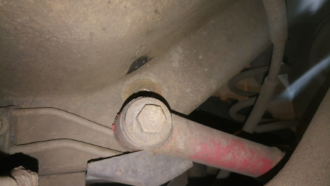

В общем мучился неделю со стуком сзади на дроби, разобрал весь багажник, поменял амортизаторы потом обратно, снимал задний кардан и без него на передке отжигал! Загонял в сервис на подъёмник мастер ломастер нихера ничего не увидел! Уже решил гнать к дилеру, там спецы по круче!
И тут когда ставили кардан, дай думаю потрогаю верхние тяги реактивки, и на тебе они откручены и балтабтся, пипец думаю, чуть машину не разобрал))! Вчера подтянули стук убавился, короче менять!

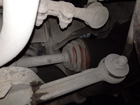

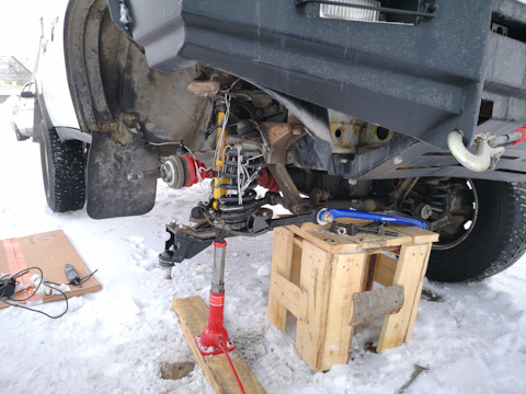

Тяги у меня стоят усиленные толстые с толстыми сайленблоками, буду менять фото запилю!

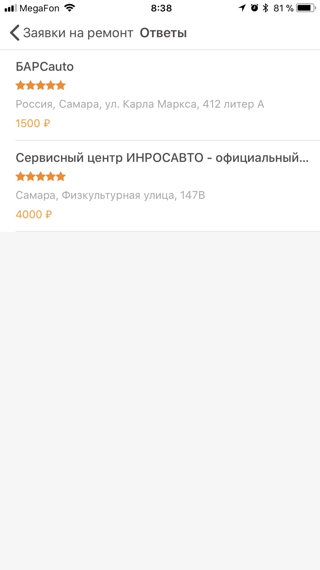

Залил прогу сделал заказ, цена есть, осталось заехать и сделать!
