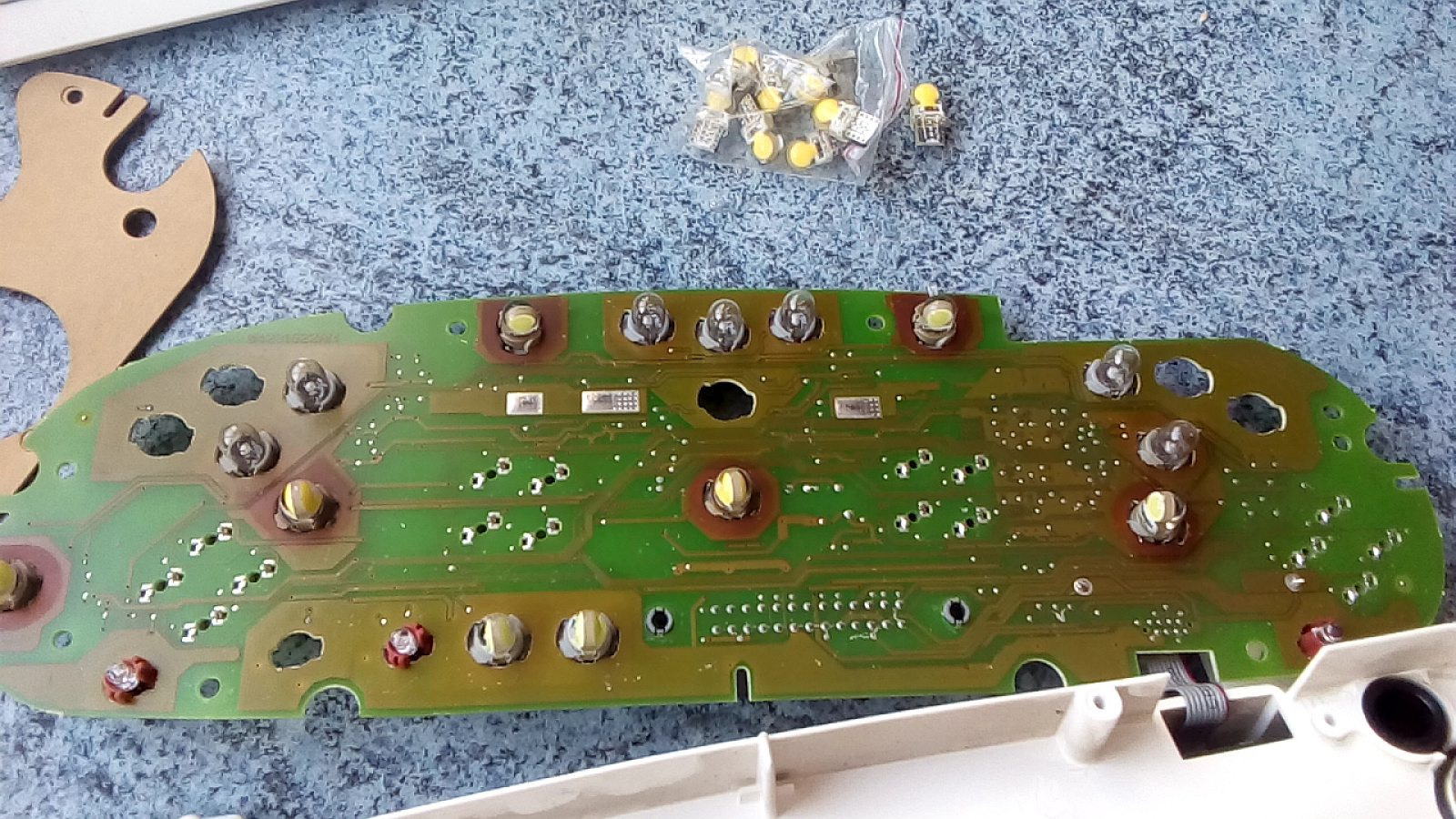

Для борьбы со скукой решился поковыряться с подсветкой приборки — не тюнинха ради, а просто надоело ездить с невидимыми в темноте шкалами и стрелочками (лампочки сгорели).

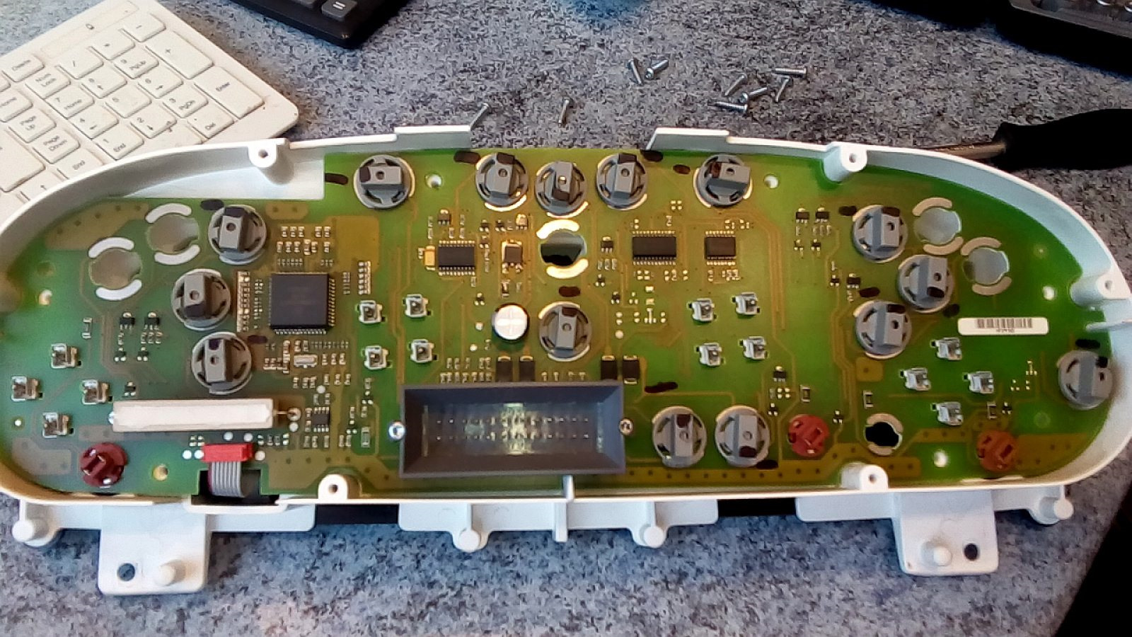

Как снять приборку, думаю, писать нет смысла — разобраться на месте — всех дел на 5 минут. Шлицевой широкой отверткой поддеваем пластиковые накладки, крестовой откручиваем саморезы.

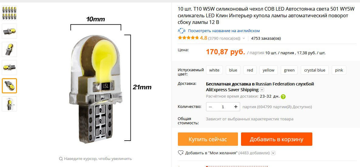

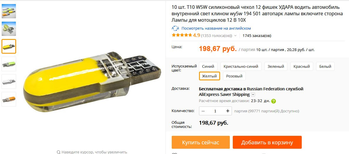

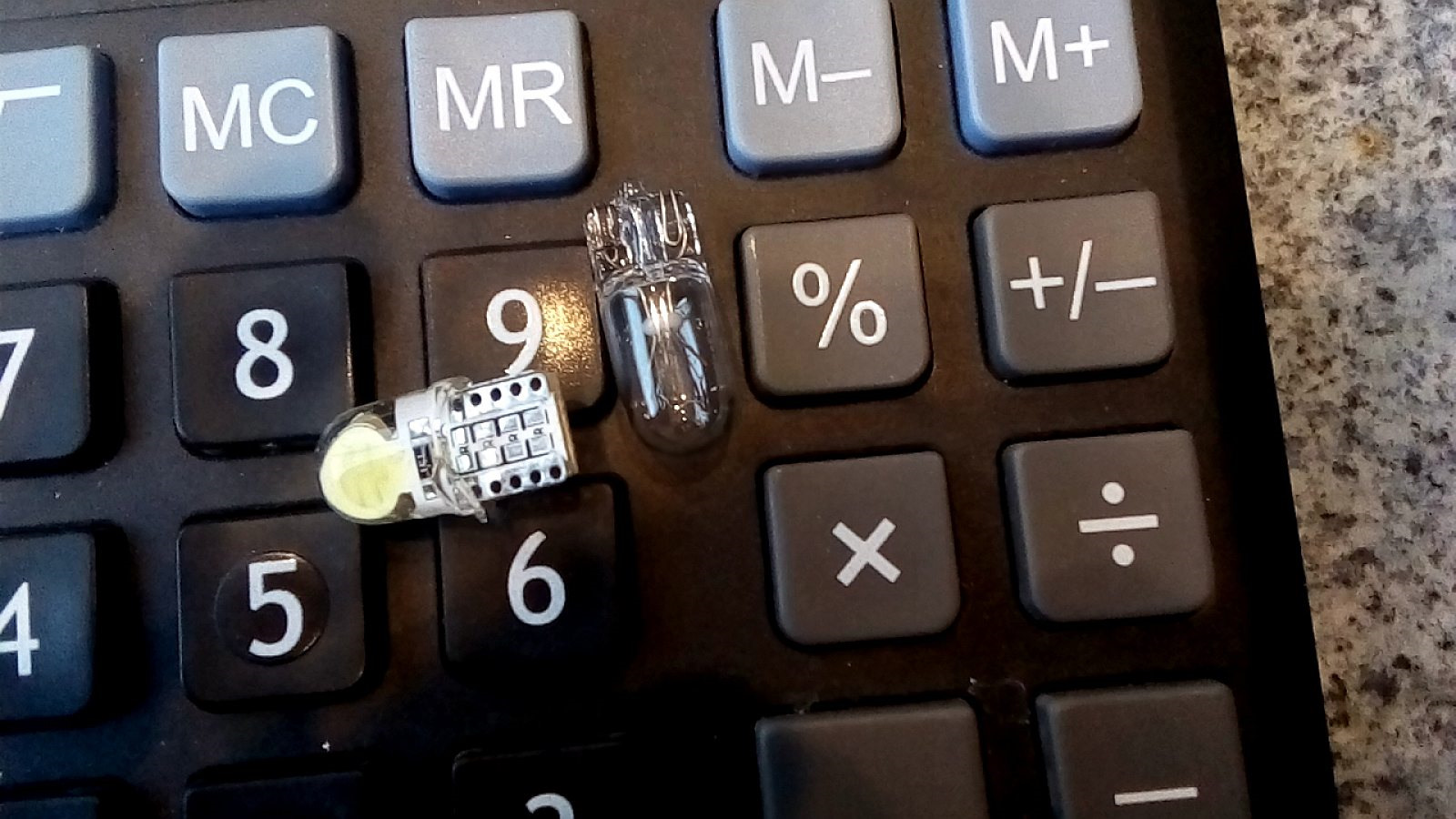

Таких ламп в наличии не было, но цоколь мне показался похожим на T10, поэтому решил попробовать воткнуть такие, светодиодные.

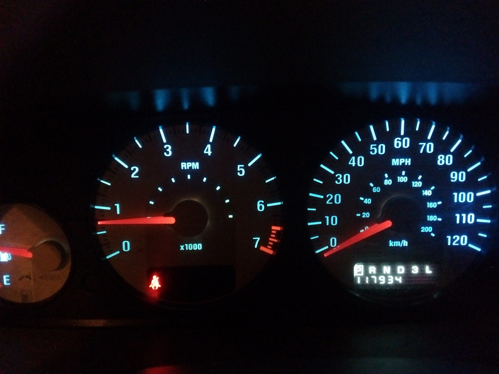

На тот момент у меня были LED белого свечения, соответственно, через синий светофильтр приборка светилась синим.
В принципе, меня не напрягало, но все же глазам приятнее зеленая подсветка, поэтому заказал десяток ламп желтого свечения.
Брал ЗДЕСЬ, цена — 170 рублей за десяток.
Процедура замены проста — вынуть родную, вставить LED, при этом излишки силиконовой "юбки" срезаются, вынуть LED, удалить эти излишки, вставить LED на место. Светодиодная лампа сидит прочно, как влитая.
Предварительно пометил маркером на текстолите ламп минусовый контакт, вставил приборку в авто, засек что не светится, перевернул эти лампы в патронах.
Вот, если кому понадобится, фото платы приборки, черным маркером помечен контакт (-) NEGATIVE.

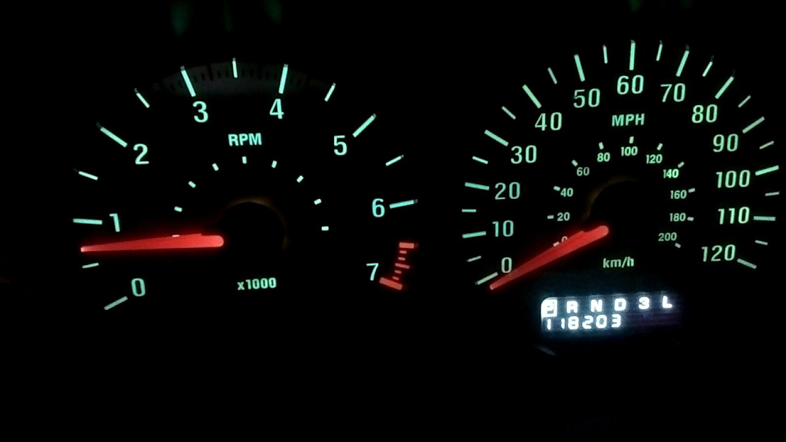

Через некоторое время приехали желтые лед-лампы, поставил их во все патроны, приборка стала светить мягким зеленым светом. Белые леды были гораздо ярче, но и этих вполне хватает.
Данные лампочки понравились еще тем, что светят не в "лоб", а в стороны, давая равномерную подсветку по всей приборке.

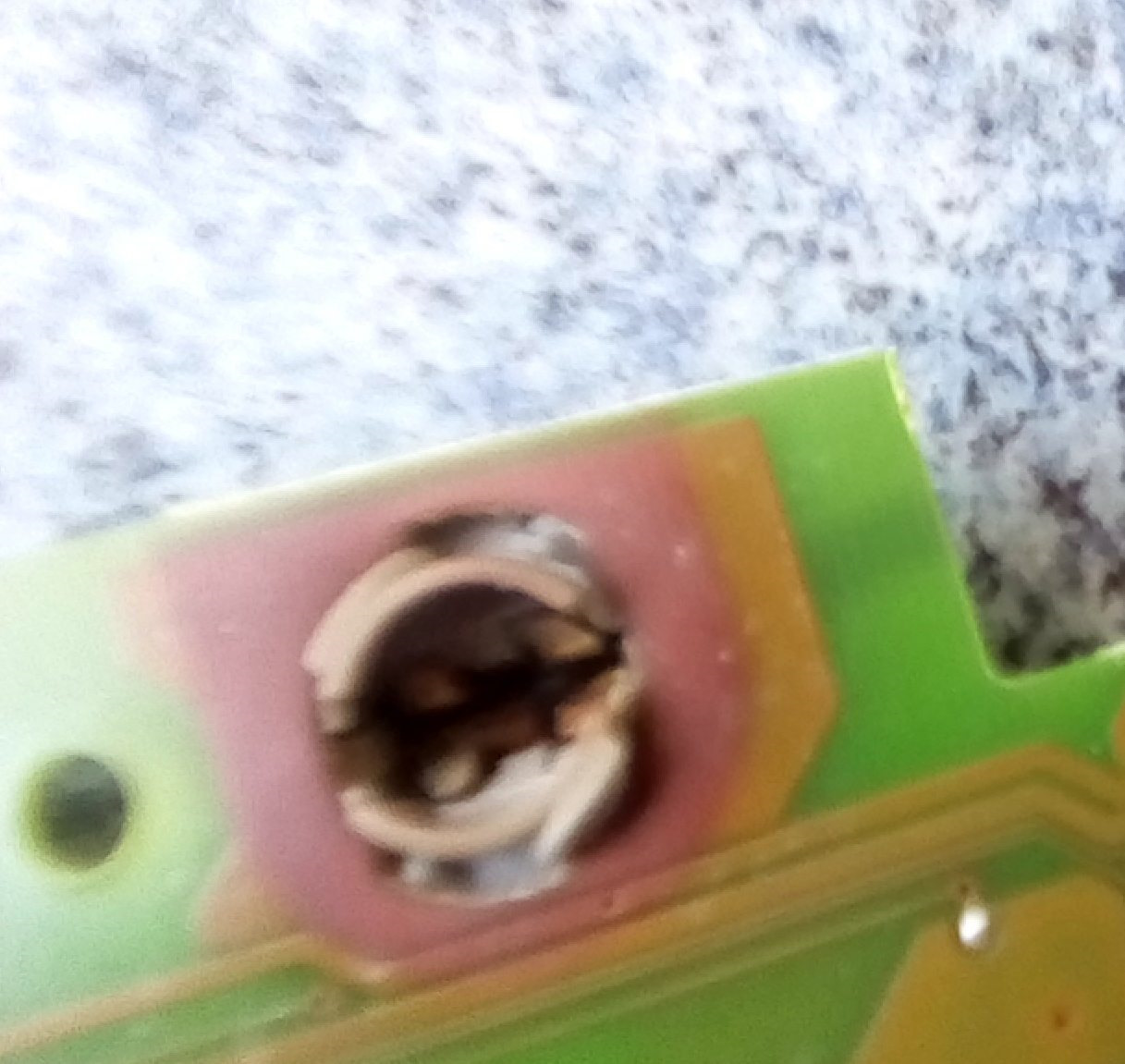

На мой взгляд, LED хороши уже только тем, что не нагреваются в работе — у сгоревших родных ламп подсветки колба была аж черная, внутренняя часть патронов тоже явно перегревалась, жаль фотка нечеткая вышла, но поверьте на слово.
Да, еще — регулировка яркости работает.
Вся процедура заняла не больше 30 минут, что не может не радовать, как и цена вопроса.
