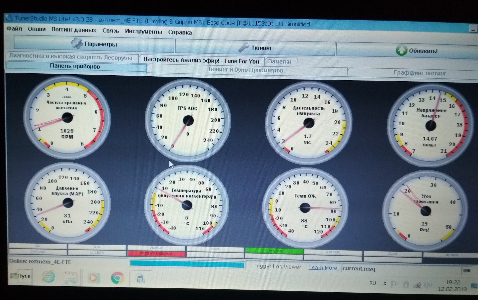

Мозг штатно установлен на повседнев и исправно работает. Были сделаны некоторые настройки в Тюнер студии, для того, чтоб показания с датчиков были достоверными.

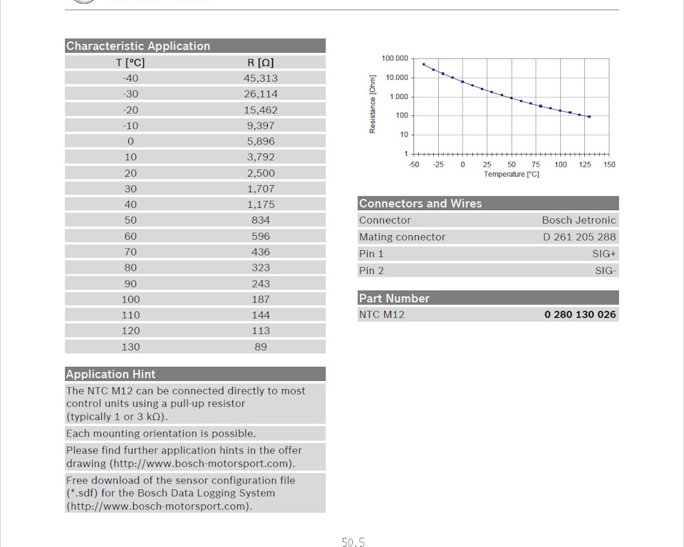

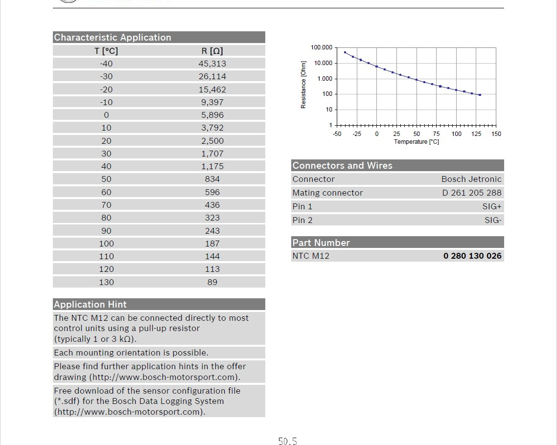

Для датчиков в Тюнер студии, подобрали характеристики термосенсора и мап сенсора. Вкратце для показания давления на впуске (МАПа) была рассчитана формула с коэффициентами, по которым Тюнер студия пересчитывает и отображает на экране.
Для достоверного отображения температур воды и воздуха была выбрана характеристика Датчика BOSH, которая идеально подходит для нас, у нас одного типа датчик, т.е с одинаковой характеристикой на температуру воды и воздуха.

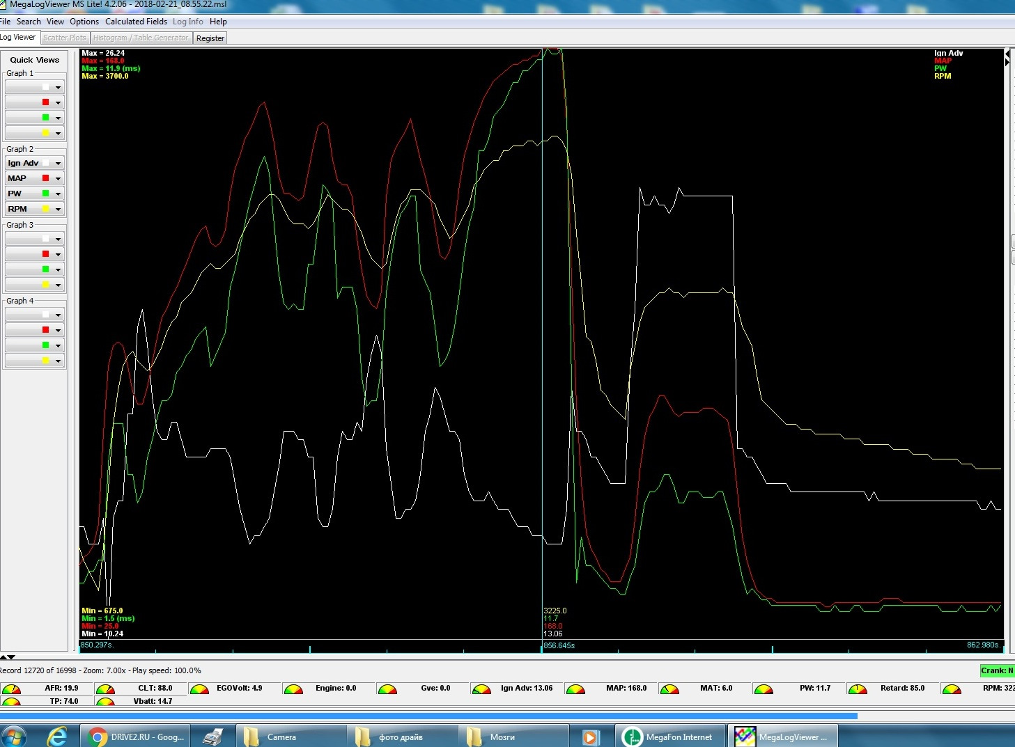

Проверил возможность записи логов с помощью инструмента Тюнер студии, все пишется, логи как раз таки нужны будут в будущем для анализа работы двс.
