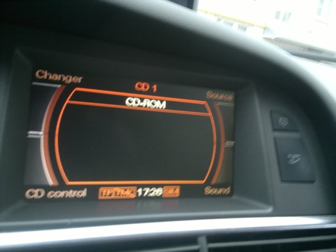

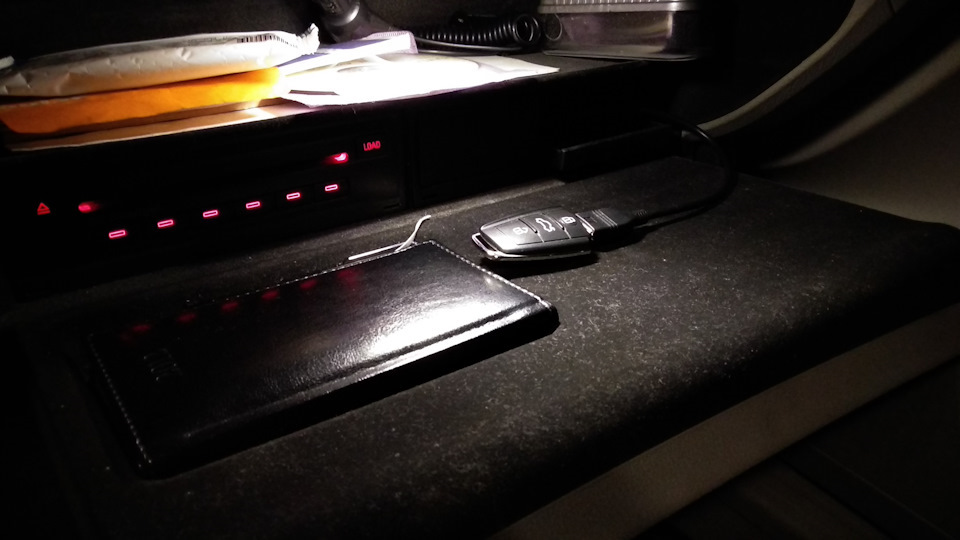

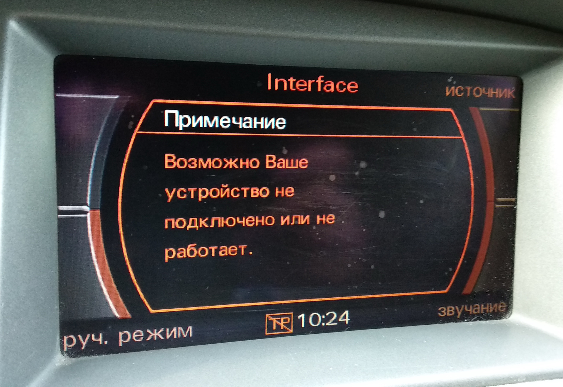

Его копируем на чистую флешку — никаких других файлов быть не должно. Идем в авто, включаем MMI на проигрывание Media с AMI, вынимаем флешку с музыкой, получаем сообщение:

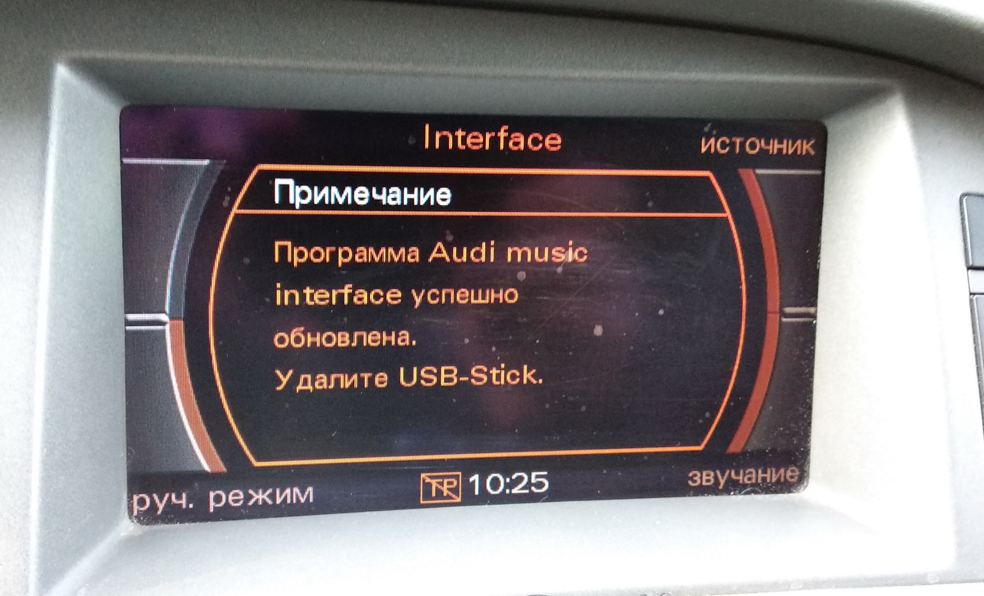

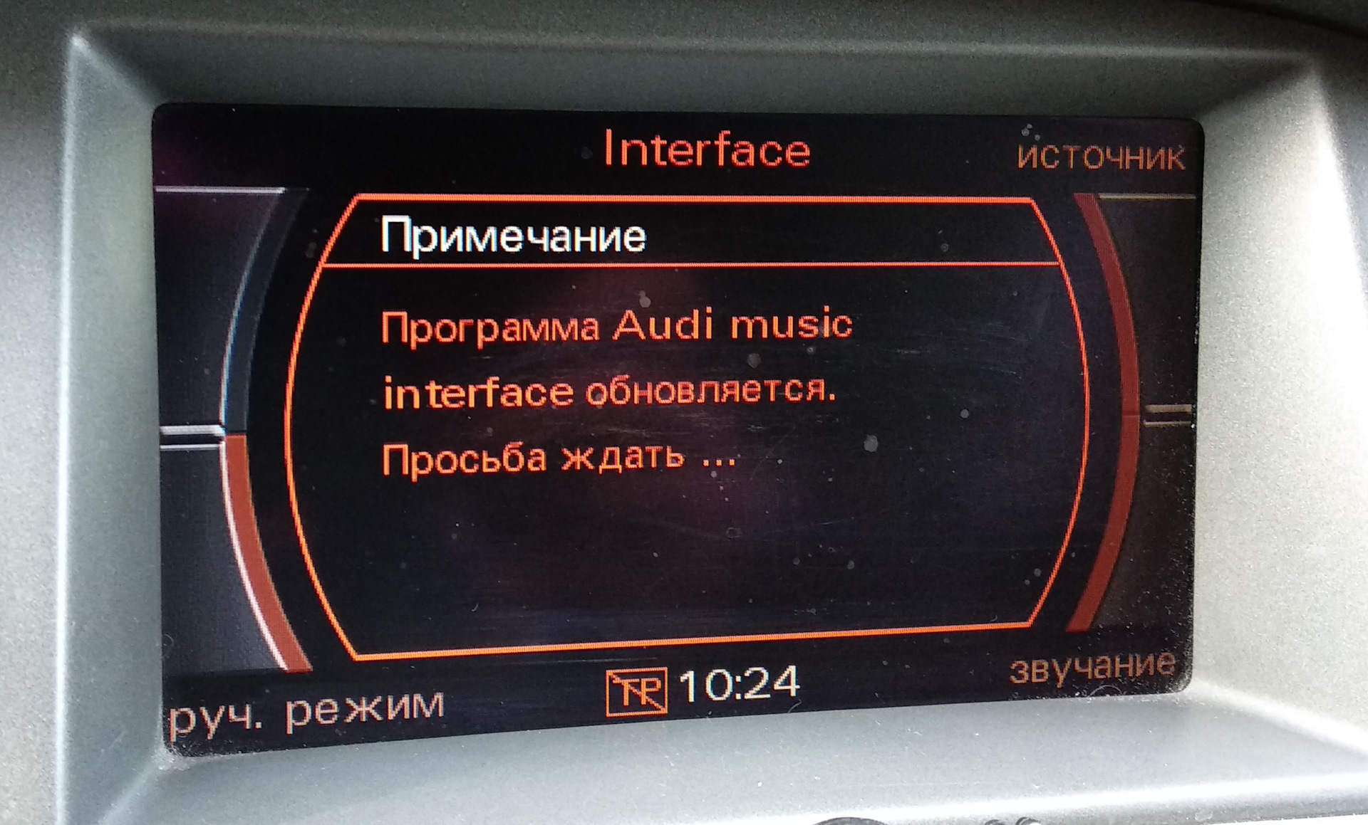

Вставляем флешку с прошивкой, ничего нажимать больше не нужно, появляется сообщение:
Через примерно минуту чтение прошивки завершается:

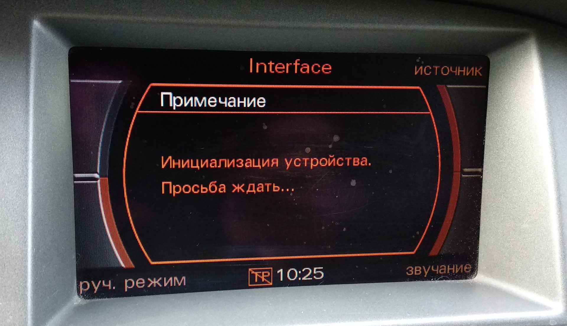

Вынимаем флешку, еще примерно с минуту AMI "что-то делает сам с собой":

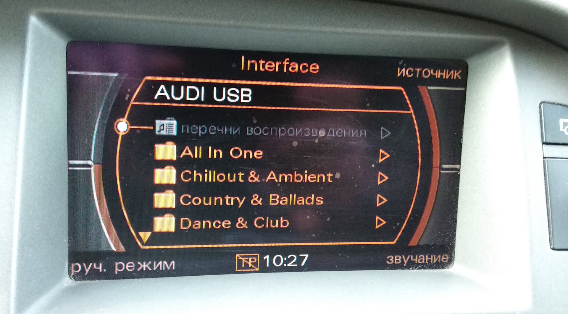

И по прошествии минуты, опять же ничего не нажимая, все запускается:
Повторюсь, визуально ничего не поменялось. Новых настроек в AMI тоже не добавилось. Так что слушаем музыку, наслаждаемся, и готовим новые посты!
