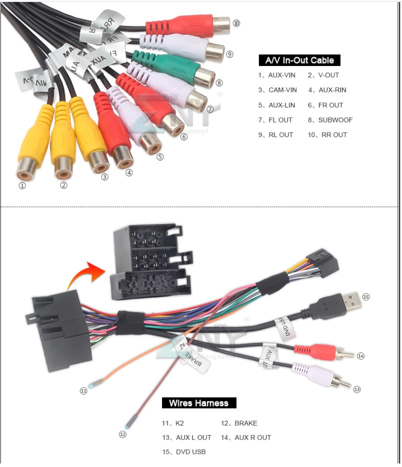

AUX заработал сразу — достаточно сзади соединить красно-белые тюльпаны OUT и IN, так как сигнал родного AUX приходит в голову по родному разъему — а после того как вставили родные разъемы в переходник наш сигнал остается на двух тюльпанах (папы). Короче добавляй колокольчиков из комплекта ГУ и соеденяй нужные.
Шей наш Redmod на нее, на вторую машину ставлю уже.
Интересная информация! Подскажи пожалуйста, если не сложно, не пойму какие с какими соединять.
Тут этих ауксов дофига, и непонятно что с чем соединить:
на одном кабеле:
AUX- VIN
AUX- LIN
AUX- RIN
На втором кабеле:
AUX L OUT
AUX R OUT
Вот есть такое фото:
Ага, согласно фото — нижние папы в соответствующие мамы из букета сверху.
Желтые для видео не участвуют.
Вот теперь всё понял! Вот спасибо! Точно, они же у меня не подключенные остались! Да и не знал я, что их соединить надо. Теперь сделаю всё нормально.

Кажется, выяснилось, почему AUX не работает- разъёмы AUX IN и AUX OUT у меня не соединены. (См. .коммент XEALM выше).
Я когда подключал, заметил их и подключил (ароде даже правильно), но что то все равно не пошло. С AUX на ГУ все работает нормально.
Вот ведь странно- у меня и на ГУ не работает…
Режим AUX не включали? Если в режиме радио воткнуть он не заиграет.
включаю режим AUX- чёрный экран и на нём надпись об отсутствии видеосигнала
