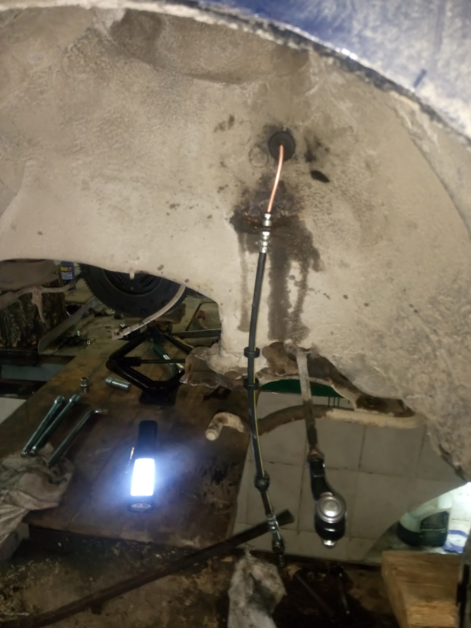

В процессе замены запчастей, был запланирован переход на 256 тормоза со всеми вытекающими трубками. Так же замена шрусов и частично подвески, всей кроме рулевых тяг.

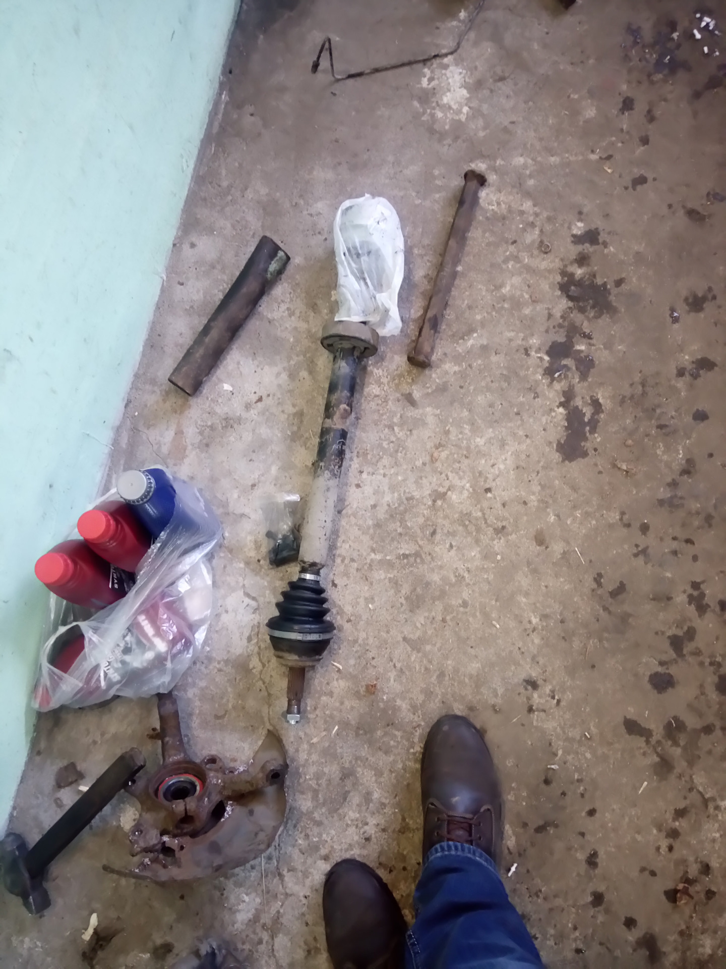

Так же решил заменить сальники полуосей коробки, один тек уже давно, с заменой масла кпп. При разборе, чашка полуоси вышла вместе с валом редуктора, www.drive2.ru/l/496004539770470929/это была эпопея, протяженностью в один день. Ведь нужно снимать коробку и разбирать ее. Ничего не поделаешь.
При разборе коробки, обнаружена коррозия игольчатого подшипника следствии чего, он подвывал на 5 передаче при 80 км\ч. ___Замена.
так же побита ( не смертельно) шестерня задней передачи, втыкалась без проблем___ Замена.
И был заменен вал, который, достал вместе с чашкой____Замена.

Вал который вышел вместе с чашкой. Какая внутренняя резьба шаг? Не обратил внимание?
Нет. В етка посмотри.

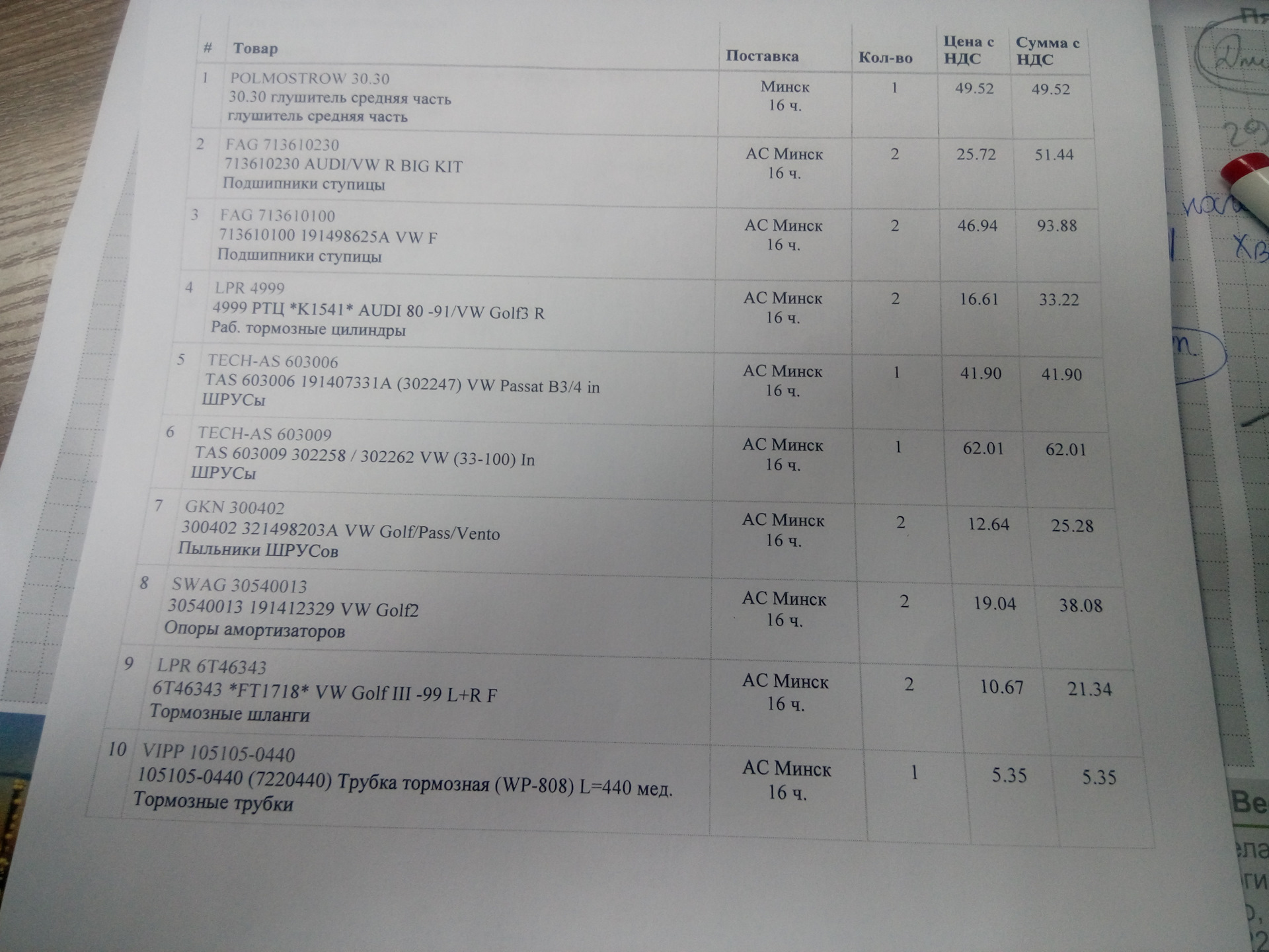

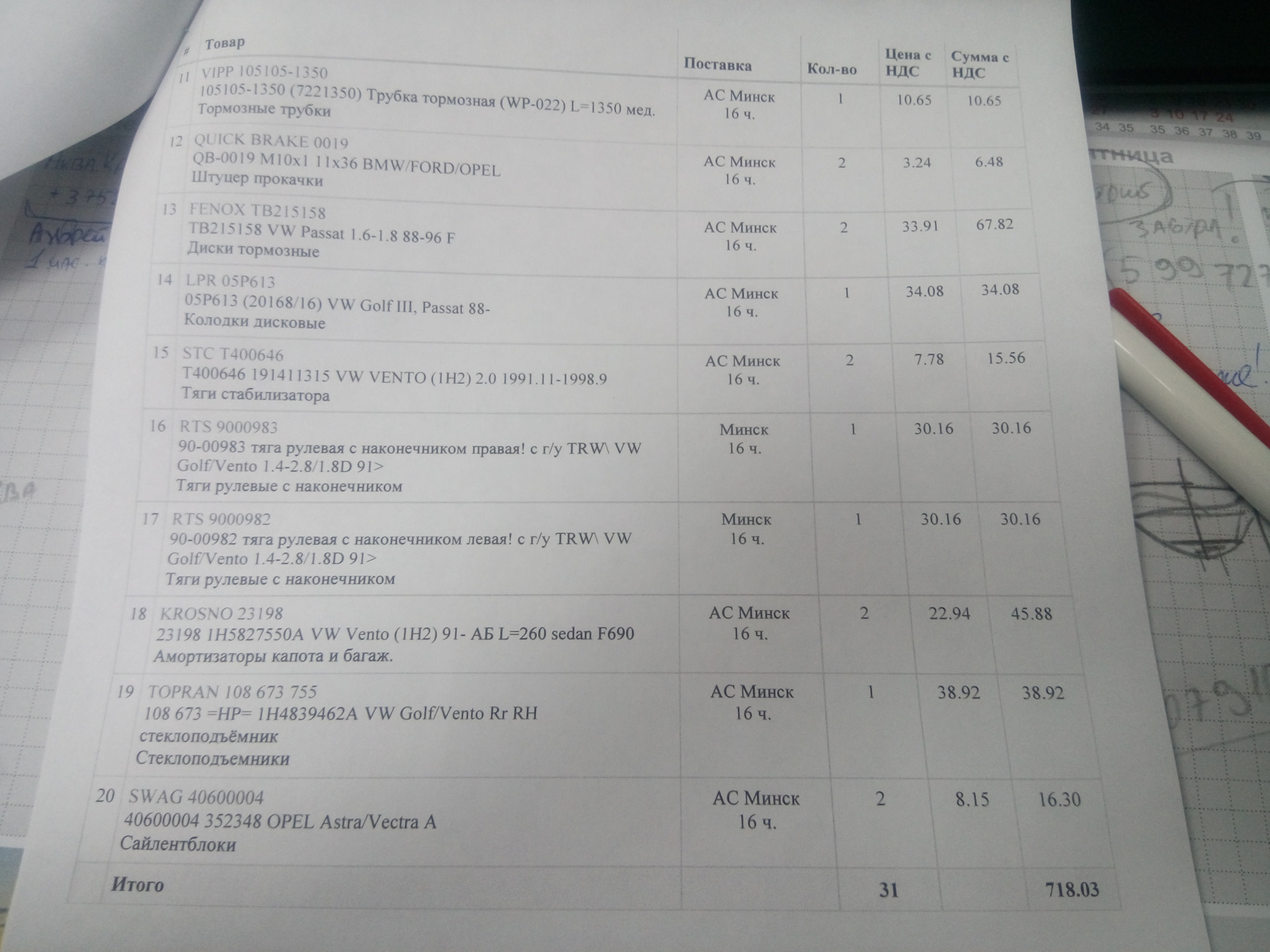

взял одну из деталей и посмотрел ее стоимость и разбежка с вашей ценой очень большая
FAG 713 6101 00 стоит 36.69 руб. . 46,94 у вас, больше на 20% и так по всем позициям.
TECH-AS 603009 49.62 руб
HANS PRIES 108673755 30.77 руб
Конечно когда денег много так не кто и не задумается о цене.
Это безнал, скорее всего из-за этого.
Нет это для физических лиц, если интересно могу сайты скинуть
Это безнал! фото счета.
Спс, а то не понял про что речь. Может и безнал у него, все возможно.
