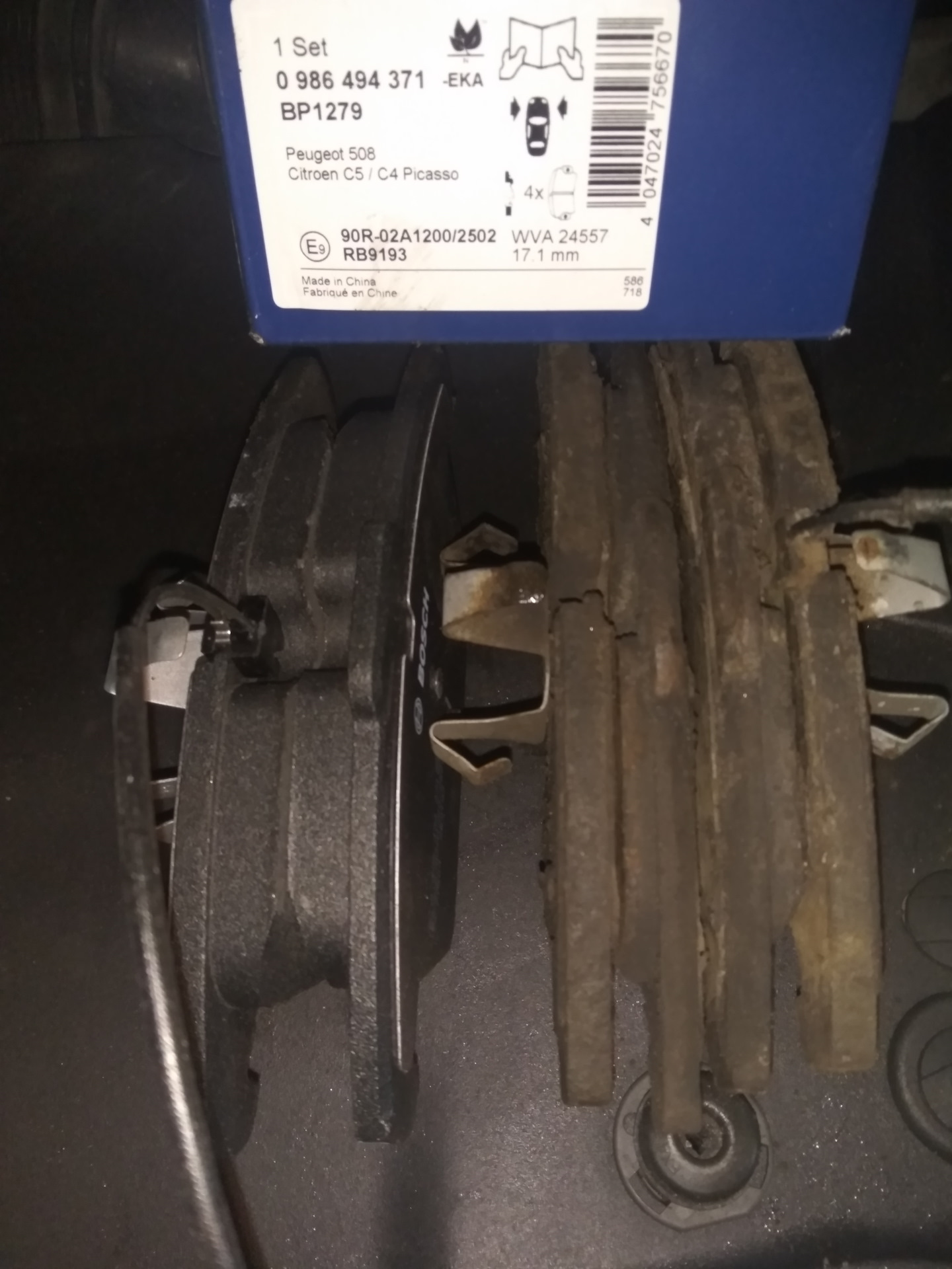

Моя замена колодок и дисков произошла вкруг на 140 тыс. На перед я поставил диски ATE вместе с колодками ATE Ceramic, заодно восстановив провода датчика износа колодок (был оборван, как почти у всех). И вот, на 189 тыс меня посетила вот такое предупреждение
Что же делать? Конечно же менять. Учитывая некую финансовую напряженность договориться с зеленым чудовищем не получилось. Взял уже обычные колодки, да еще и Bosch (раньше ставил на предыдущий авто, был доволен).

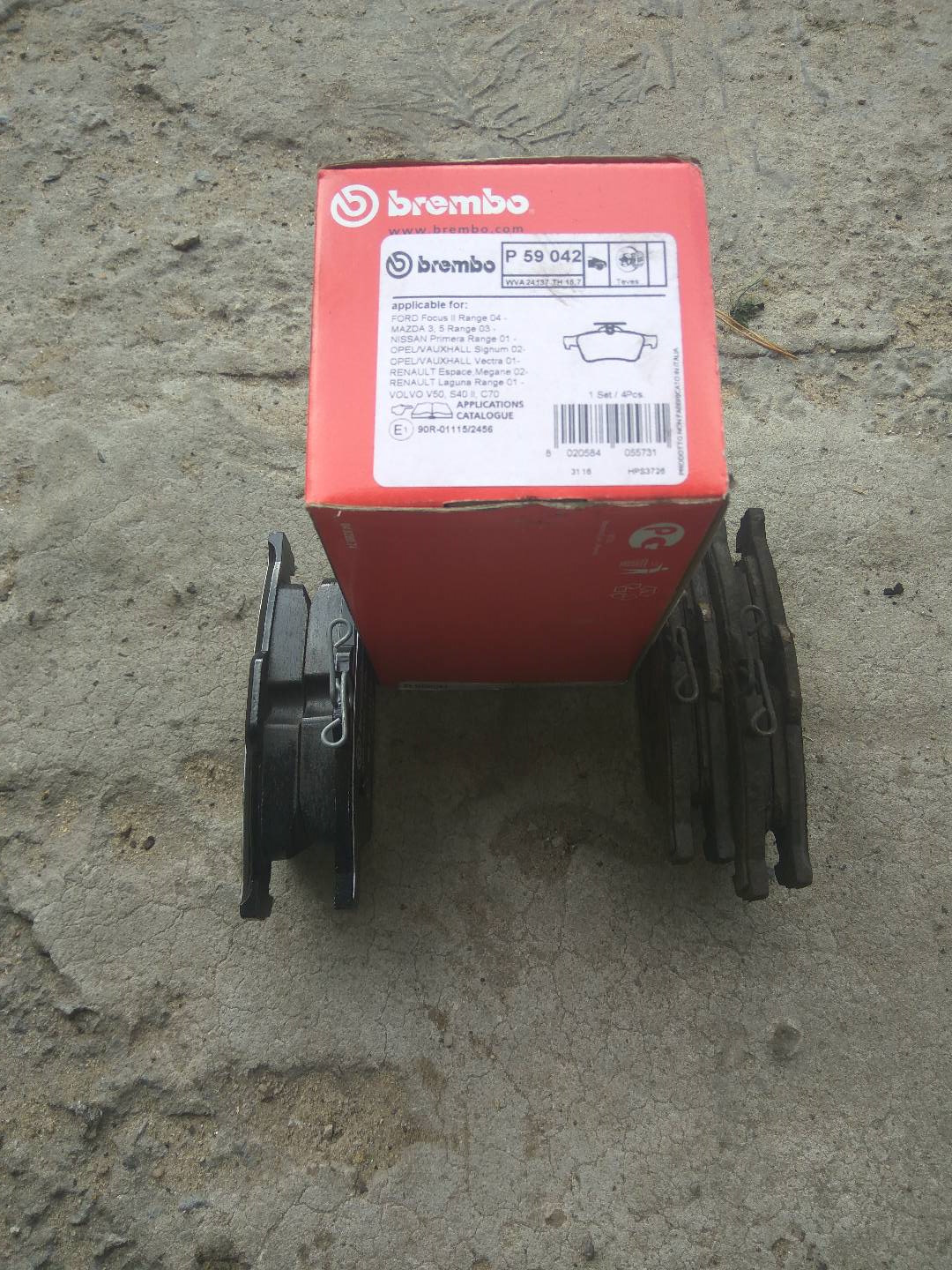

На зад я ставил колодки и диски Brembo, причем диски взял не простые, а вот такие.
Колодки сзади закончились к 180 тысячам и были заменены на такие-же.

По износу дисков: передние при норме в 28 мм дошли до 27,8 мм. Вероятнее всего керамика не так диск ест. Задние при норме в 12 мм дошли до 10,8 мм. Так что в следующий раз задние под замену.

Диски с перфорацией конечно красиво, наверное даже эффективнее, но стоят неоправданного дорого, за эту сумму сам дырки насверлю)шучу, просто куплю хорошие обычные.
А почему колодки так мало прошли? У меня оригинал с новыми дисками был поставлен на пробеге в 100 тыс.км., сейчас 153, а там еще миллиметра 3-4 осталось.
А хз. Я на этой машине по большей части тошню. Может, потому что машина тяжелая.
С дизелем почти на 100кг тяжелее)

А вот керамика с дисками брембо зачет!)
