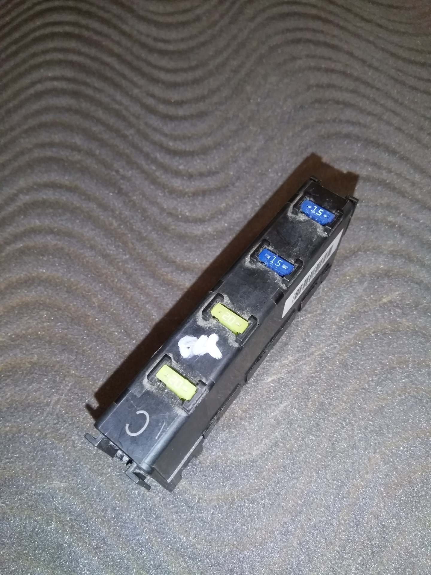

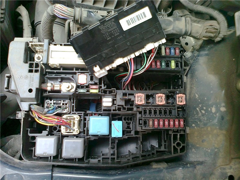

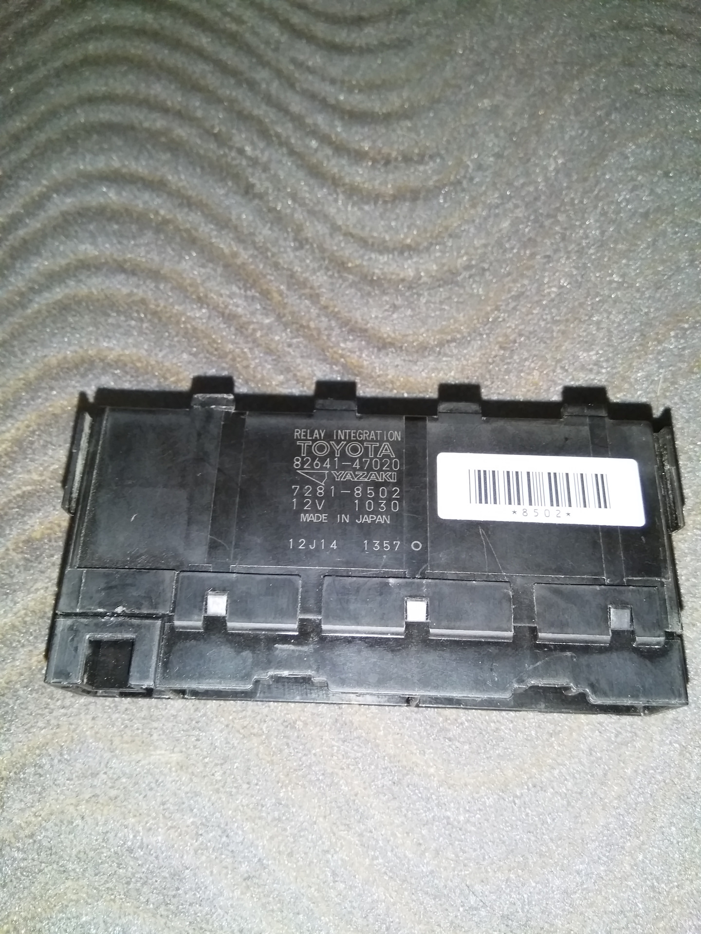

Все нашел его, не мудрено, что есть на схеме а так его не видно.
находится он в блоке В в модуле реле и предохранителей моторного отсека. Вытащил блок, держу в руке и сигнал появился, отпускаю блок пропадает сигнал. Так как стало темно на улице, бросил до утра.

Ну и где реле зв сигнала так и не показал?! Реле клацает но его не видно и Как снять блок Б не могу понять где нажать и каким инструментом
Блок вытаскивается с помощью двух тонки шлицевых отверток, с торцов втыкаешь и поднимаешь. Реле находится в этом блоке.
