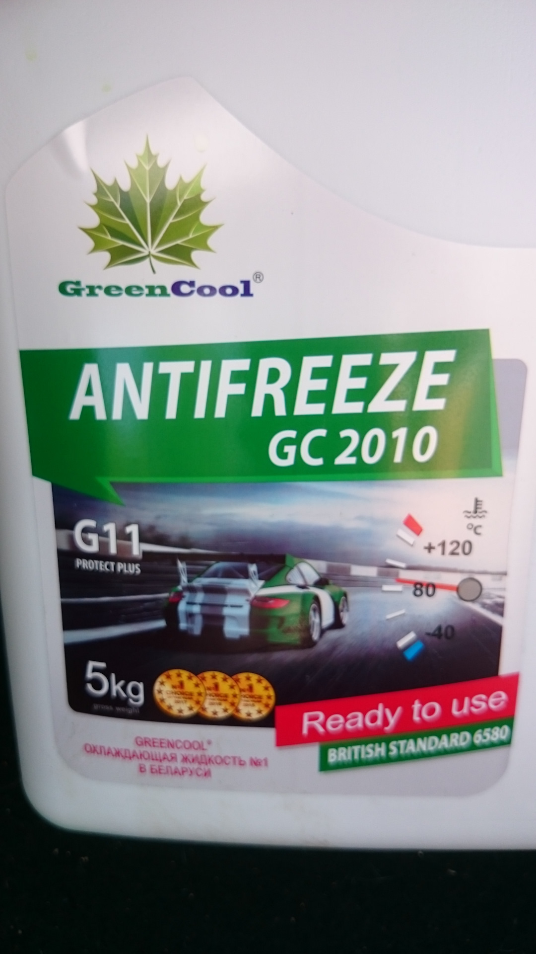

После второго технического обслуживания мастер-приемщик посоветовал долить антифриз, поскольку уровень находился почти на нижней отметке, показал который они используют для доливки. А используют они антифриз AWM G11, не долго думая заказал такой же.

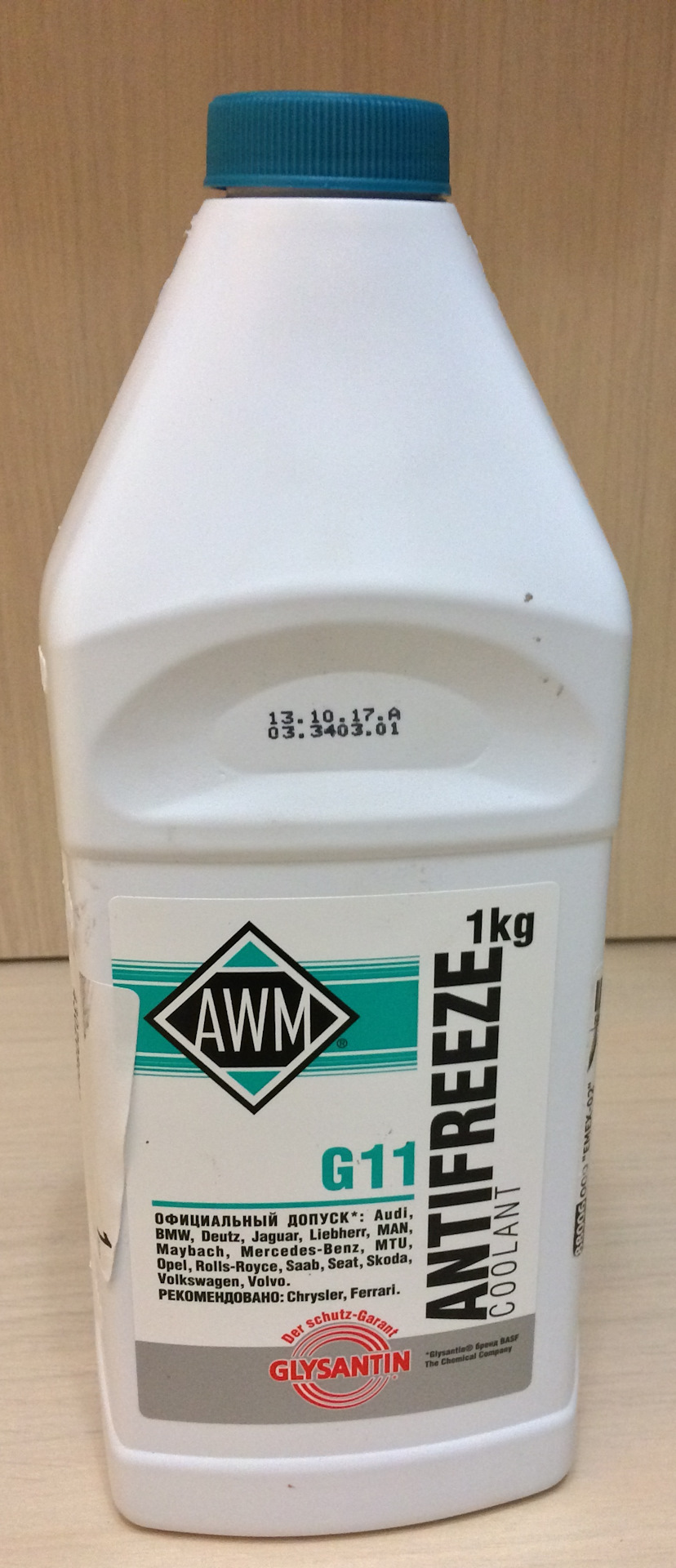

Антифриз AWM G11, артикул: 430208001
Заказывал с сайта Emex, пришлось заказывать повторно, поскольку дата изготовления была 02.02.2014, а срок годности антифриза оказалось 3 года и, кстати, сотрудники нехотя приняли обратно, аргументируя тем, что это не продукты питания и ничего такого с авто не произойдет О_о, как бы то ни было, заказал повторно.
В доливке ничего сложного нет, находим бачок, снимаем крышку и заливаем.
Все вроде бы хорошо, но недавно увидел запись про антифриз и начал задумываться, а тот ли антифриз я залил?! В общем всё как обычно, сначала понажимаем все кнопки, все покрутим, только после этого заглядываем в инструкцию.

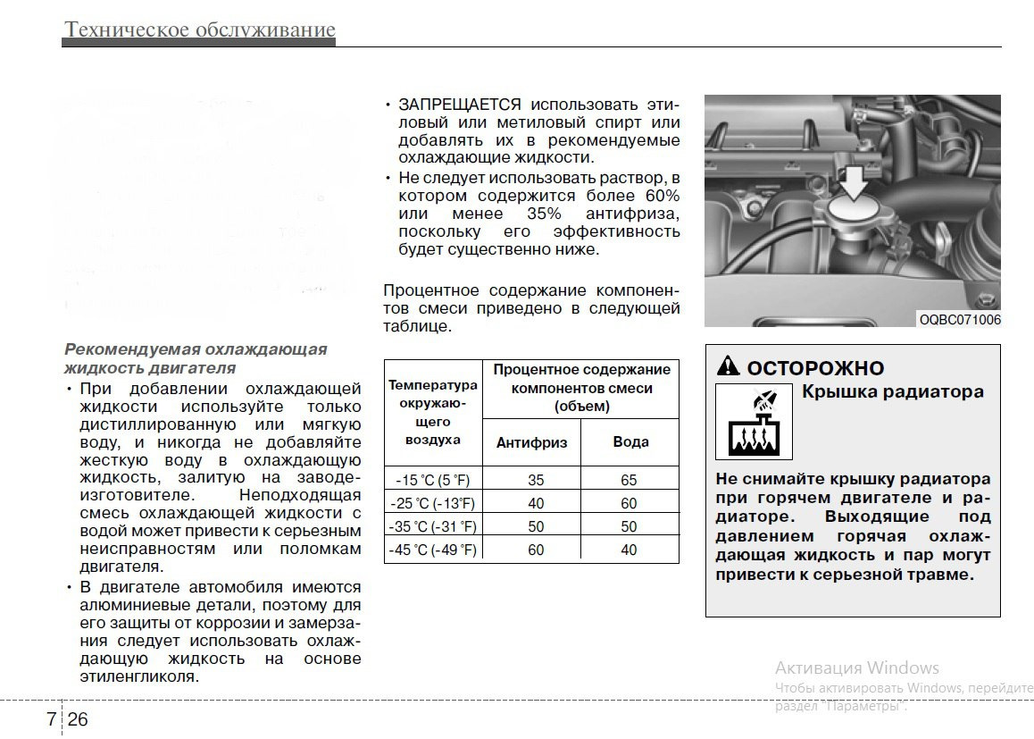

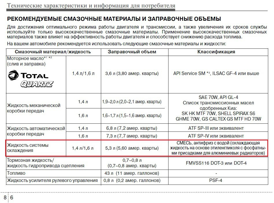

Первым делом посмотрел мануал
И дальше ничего не находим, в таблице не указаны рекомендуемые стандарты, возможно, я где-то что-то пропустил, если так, поправьте меня.
Теперь мне стало интересно, получается, что можно залить любой антифриз, главное придерживаться словесных рекомендаций?

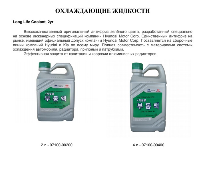

Начал искать дальше и я выяснил, что OEM антифриз Киа имеет каталожные номера: 0710000200, 0710000400

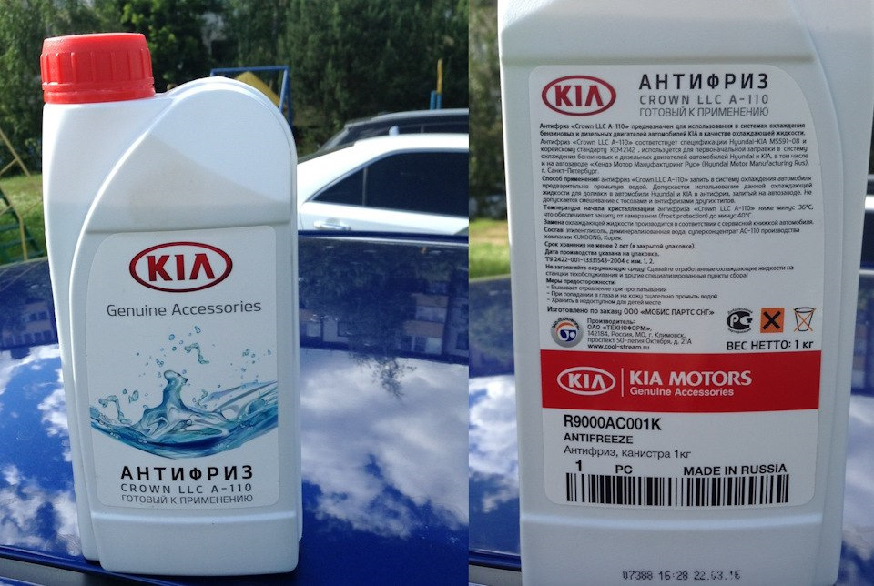

Немного погуглив нашёл еще одну OEM жидкость, R9000AC001K — вроде как именно этот антифриз заливают в питерские Солярисы и Рио на конвейере, также встречал в комментариях на D2 этот антифриз (уже после того, как долил себе)
Теперь остался вопрос, подходит ли тот антифриз, который я залил?
Антифриз G11, изготовленный компанией AWM, содержит большой пакет присадок, препятствующих возникновению ржавчины. Эти присадки сделаны на органической основе – карбоновая соль, неорганические силикаты. На металлических деталях образуется специальная защитная пленка, которая производит антикоррозийный эффект.
Антифриз G11 от AWM производится, как правило, в синем цвете или в ярко-бирюзовом. Стоит отметить, что данная охлаждающая жидкость отлично взаимодействует с алюминиевыми деталями системы. Помимо этого, данный антифриз обеспечивает надежную защиту от перегревания мотора в летнее время при высоких температурах. Производитель заявляет, что жидкость подходит для использования и в легковых машинах, и в грузовых. Помимо этого рекомендуется использовать ее и в системе охлаждения мотоциклов, которые были произведены в Германии, Корее, Японии.
Судя по тому, что было написано в рекомендациях, то этот антифриз вроде как подходит.
Послушал бы и ваше мнение по этому поводу, какой антифриз нужен для доливки.

То, что вы залили — хороший антифриз, но он не подходит для вашего авто. См. вашу вторую фотку инструкции по инструкции по эксплуатации, там написано: "с фосфатными присадками". АWM — с силикатными присадками.
Но это не катастрофа, если вы слили 100% старого антифриза перед заменой (это делается с помощью специальных установок, вручную слить всё невозможно). Если же старый смешается с новым, возникнет компот с непредсказуемыми характеристиками.
На долив для KIA RIO пойдет либо полностью карбоксилатный антифриз (G12+), либо антифриз с небольшим добавлением фосфатных присадок.
Подробнее можете почитать например тут: peakauto.ru/blog/basic/ch…ie-i-yaponskie-antifrizy/

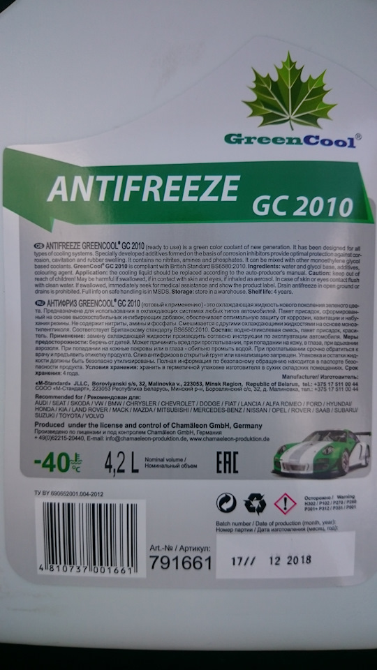

Киа сид 13г залит G11 синий. Хочу освяжить. Кто подскажет залить такой же синий G11 или чтото другое
День добрый! Сегодня менял антифриз, в сервисе Mobil, советовали залить оригинал, но его в наличии небыло, залили следующий ( фото прикладываю). Хотелось бы уточнить, подходит ли этот антифриз?
Написано же в мануале что фосфатный нужен. Т.е с солями органических кислот. Карбоксилатный не подходит. Уточните какой Вы купили и сделайте вывод. В основном G11 и 12 это карбоксилатные. При переходе на них нужна полная замена с промывкой в несколько этапов.
Можно гибридный заливать, если гибридный и был залит. А110 это гибридный антифриз, присмотритесь к кулстриму А110.
А по этому грин кулу я сейчас убил 15 минут времени и не нашел ни состава ни документации ни сайта производителя. Такой товар не куплю никогда.

По сабжу, что решил заменить- решение верное, потому что машину надо беречь и лить в нее только лучшее. Забудь о выборе по цвету, потому что цвет-это краситель и не более того. При выборе антифриза важен только официальный допуск автопроизводителя. Для рио бери coolstream a-110, т.к. он является антифризом первой заливки на заводах (как вы понимаете, на заводе левак не льют, потому что завод не хочет чинить вашу машинку) и имеет корейские присадки.
Спасибо за развернутый ответ) Решил взять кулстрим)

А ты этикетку то читал своего антифриза? Тебе надо лить красный AWM G12, а ты залил G11. У самого бмв и киа риа, так вот у меня для бмв куплено с запасом G11 от кастрол, дорогой антифриз — поменять в киа сейчас надо, но я кастрол туда не залью — ибо не подходит туда такой.

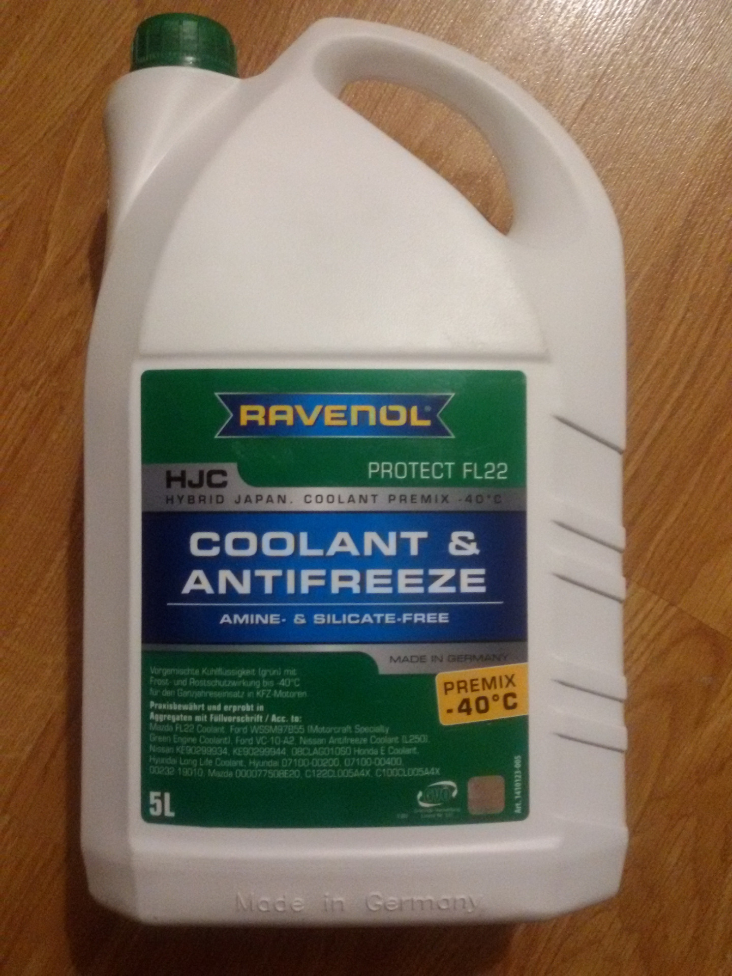

видимо его и буду использовать, когда нужно будет антифриз полностью менять. Либо от Ravenol.
Я по осени тоже разбирался что взять.
В итоге вышел на R9000AC001K, а купил CoolStream 782051.
Как я понял это тоже самое, только в 1,5 раза дешевле.
Про CoolStream тоже читал.
Kia-m
Да, тоже самое. Этот же завод оригинал льет.
