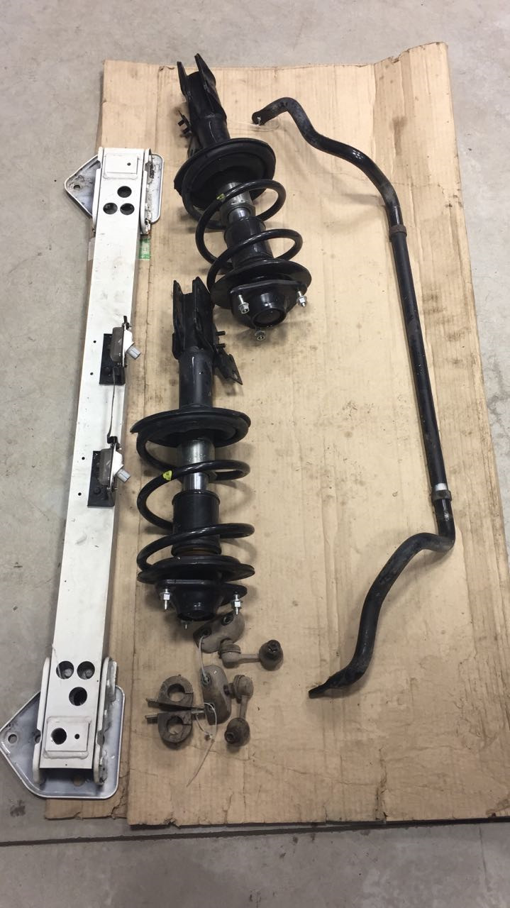

Что мне больше нравится в моем Раллике… в отличии от EVO X, так это ежегодная сумма налога… в отличие от EVO X (расход бенза в учет не беру) в стальном же стоковый Ralli///Art уступает во многом… по отношению к тому же стоку EVO X. Многие стремятся сделать свой раллик быстрее Evolution X и это им удается путем очередной "прокачки". Я до сих пор езжу на стоке не смотря на то, что уже давно все куплено. и осталось за малым установить, чтобы мой раллиарт имел свыше 500 кобыл под капотом… а то и того на сотню больше… примерно прикинул я посчитал вложения и сделал вывод что закупился свыше 500тр. Да не мало… одна турбина обошлась около 150тр. И все это лежит новье и ждет своего часа. Ну а теперь о главном и конечно о чем в данном посте пойдет речь. Да именно о подвеске! Что тока я не перепробывал… но я остался не доволен… и в итоге решил создать полвеску сток EVO X на свой Ralli///Art. Ну и вот очередные мои закупочки…
Заодно куплен задний алюминиевый усилитель… но это совсем другая история…

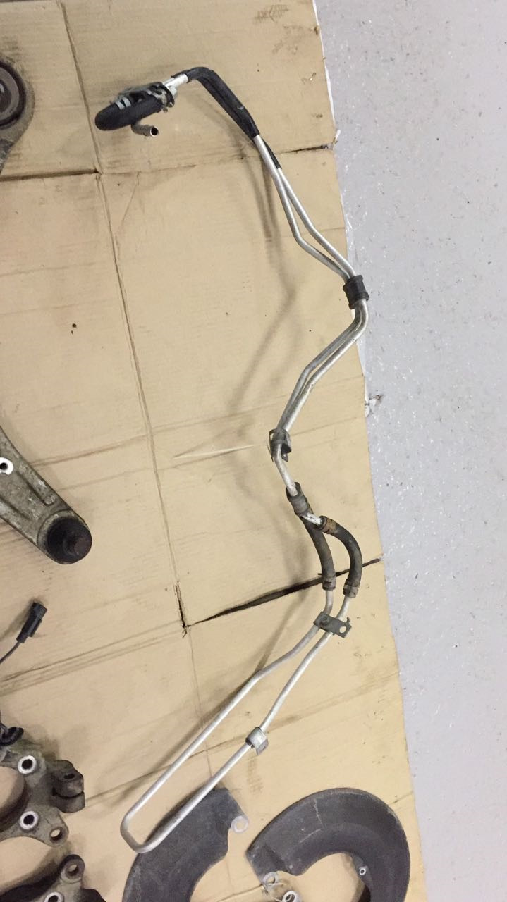

Ну и решено установить отсутствующее штатное охлаждение ГУРа на раллике…
Все уже даано в Воронеже. Спасибо Егору из Челябинска в приобретении.

когда рычаги будешь менять. сними плиз размеры тех и тех, взаимозаменяемы ли они? можно будет на подвеску от РА поставить алюм рычаги от эво?
Ок
DankoMaster
Поставить можно, кастер только изменится. По размерам посадки они одинаковые.
тоесть где сайленты все подойдет, а со стороны шаровой у них другой угол? получатся и колесо сместится вперед?
Да, колесо вперед уйдет, и прилично. Пробовал уже, на Эво атмо рычаг ставить.
ABS от раллика в ошибку уйдет, ему не нравится "гребенка" абс от эво.
Нужно еще блок АБС прикупить тогда от эво.

Гур охладитель хорошая вещь и нужная у меня зимой на озере жидкость разогревалась до 85-95 градусов
Abs и Esp точно в ошибку уйдет, разность будет в скорости вращения колес. Надо магнитные ленты переставить надо на ступичных подшипниках

Заднюю подвеску от Эво поставить не сложно, но только всё упирается в финансы, т.к. менять придётся абсолютно всё включая подрамник.
За то если на Раллик поставить всю подвеску от Эво, получится настоящий Эво РС с коробкой ССТ :))))
