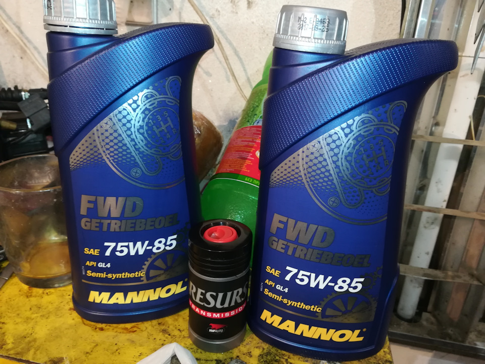

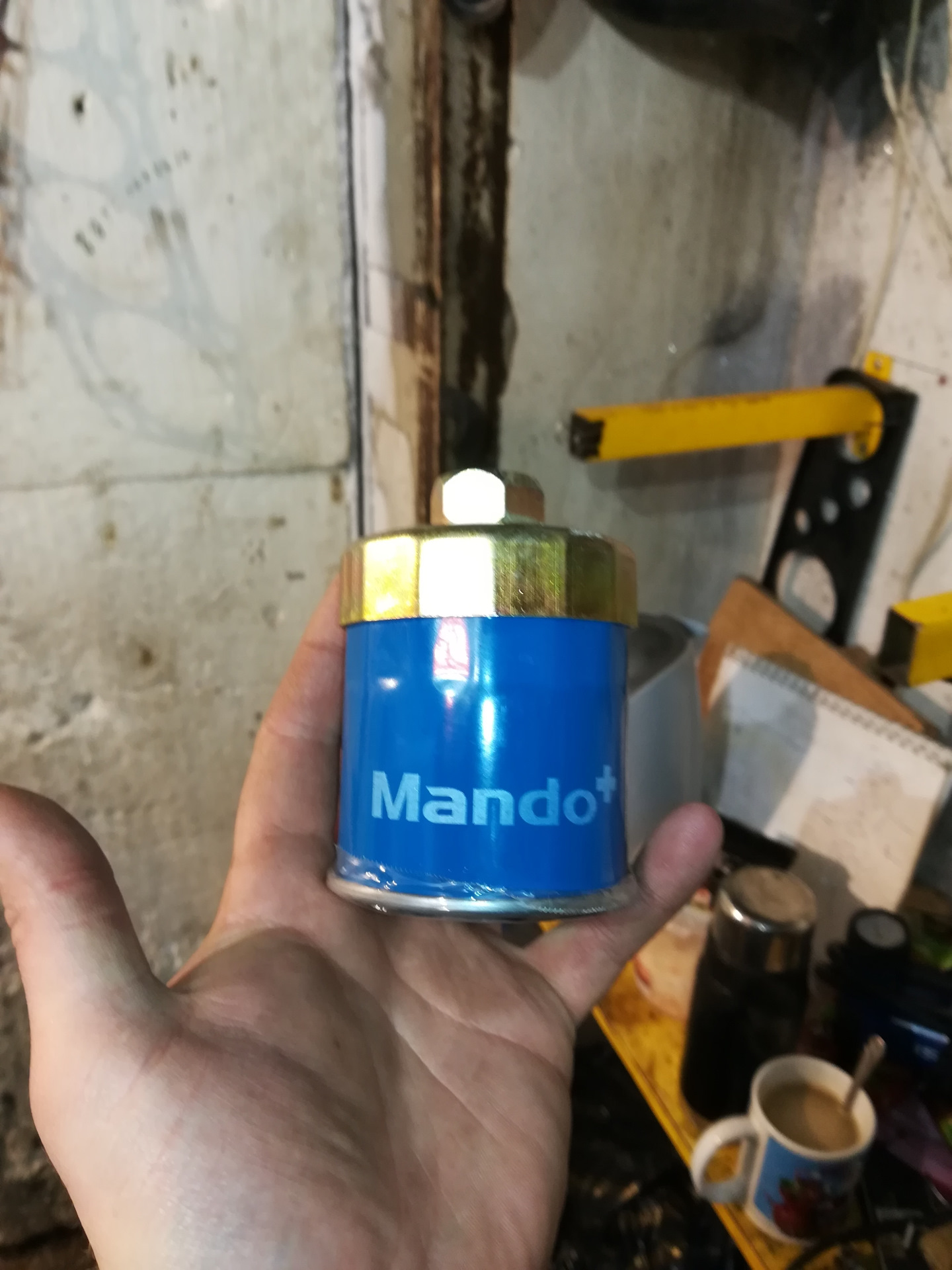

Привет всем! Пришло время менять обкаточное масло ! ТО-1.Пробег 3587км чуть больше положенного накатал, ну не беда! . Начну с самого главного! Долгое время (целый месяц) с самого начала эксплуатации, очень напрягало переключение скоростей на мкпп ( равон джентра 2015 год). В мороз минус 15 вообще отстой, рычаг не сдвинуть, отпускаешь сцепление машина начинает трогаться с места, вот такое чудо масло… И было решено его поменять! Вскрытие показало: наличие меньше 1 литра какого-то суррогата в коробке ещё и металлизированого оттенка вместо положенных 1,8 литра… Раскашелился на RESURSE то же для коробка, добавил при замене … Ну и поменял моторное масло TAKAYAMA 5W-40 НАПИСАНО MADE IN JAPAN очень верю =)))) С заменой масло в движке сюрпризов не было… стандарт всё без приключений масляный фильтр откручивал 30 мин прикипел и был пробит отвёрткой! После выезда из гаража мкпп НЕ УЗНАТЬ! ВСЁ ОЧЕНЬ МЯГКО ПЛАВНО! так что советую поменять масло в коробке, а то мало ли что там на заводе заливали

фильтр китайский, масло не понятно чьё… Стоило ли такой выбор делать ?
Конечно стоит! Потому что это лучше, чем с завода шляпа всякая заливается… И я меняю масло до 8 тыс. Км пробега
То есть масло разлитое неизвестно кем и не известно где, и вообще не известно что лучше чем нормальное масло хорошего производителя ? И китайский фильтр не понятно кем изготовленный тоже лучше ечм от же самый Манн или Кнехт ? Первый раз слышу о таком…

Менял масло в КПП на маннол синтетику, разницы не почувствовал, либо масло гавно. При -10 начинает густеть.
Я тоже менял на другой машине и залил ROLF 75-90 К сожалению тоже не ощутил разницы, видимо от марки масла многое зависит

трансмиссионка как бы тоже не штатная по вязкости, можно было бы и синтетику, про "ресурс" в новую коробку писать не буду.
Чем обусловлен выбор именно этого "псевдояпонского масла" и к тому же не правильной вязкости? Наклейкой "СУПЕР ЦЕНА — АКЦИЯ" ?
Нет попробовать. Я беру по закупочной цене… Я на многих маслах откатал, тойотовское дорогое, вот ищу теперь что нибудь более бюджетное
Ты для начала вязкость "правильную" попробуй… 5-20 или 5-30… Про допуски я вообще молчу))
