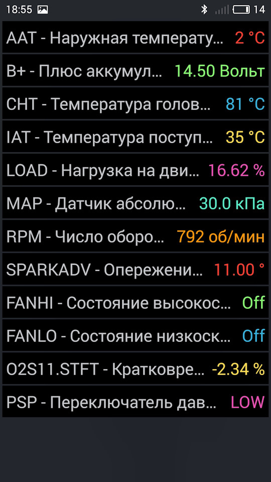

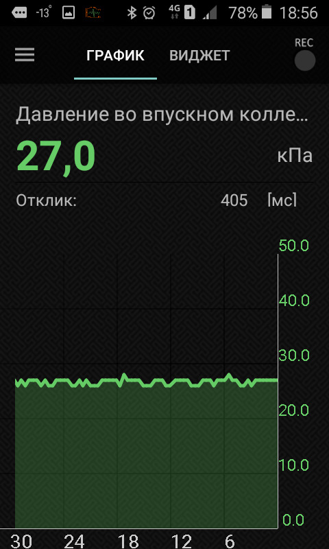

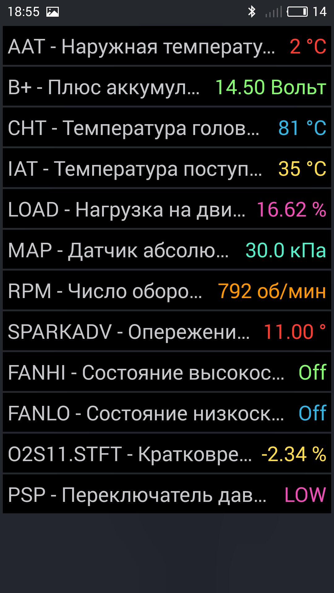

решил у себя, ради интереса, проверить давление во впускном.
Как и говори на прогретом движке (хоть и не до конца) температура была 83 градуса, отключил все потребление электричества (печку, фары, магнитолу, видеорегистратор) подключил OBD II и снял показания:
вот что получилось:

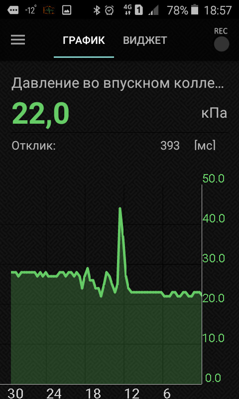

А после нажал на педаль акселератора (слово то какое умное вспомнил!) и поднял обороты до 2000 и вот че получилось:
Как говориться в видео все отлично, можно спать спокойно!
